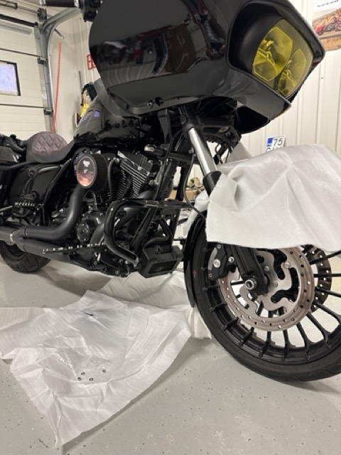

Etulokari ja Kaatumarauta saapuivat vihdoin! Kaatumarauta oli hyvä sellaisenaan, just sopivan siro jos niin voi sanoa kun on tollanen chopped malli.
Etulokari ei omaan silmään oikeen sellaisenaan sopinut joten se piti tietysti pilkkoa, eli rälläkkä kauniiseen käteen ja palasiksi Teipillä malli lokasuojan etupäästä ja takapäästä että saa kopioitua saman muodon siihen kohtaan mistä sen pistin katkipoikki ja sitten loppu lokarin päälle teippiä suojaksi ettei tuhoa maalipintaa siitä samantein
Ajelinpahan tuossa yks päivä räntäsateessa ton kanssa ja kyllä se vaan oli paljon kivempi ajella etulokarin kanssa ei ois ikinä uskonu! heh eh

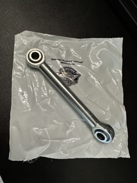

Eilen Vaihtelin moottorin etupäästä ton vakaaja tangon jos sen näin voi suomentaa
Pesun yhteydessä kun vähän ravistelin pyörää niin huomasin että se klappaa hiukan joten uutta tilalle niin kelpaa taas painella menemään!
Vaihdosta ei paljon kerrottavaa jälkipolville jäänyt kun tanko on kahdella pultilla kiinni ja oisko ollu pulteissa jopa T45 torx pää, auki vanha tanko pois, uus tanko tilalle pultit tiukkaan ja eiku vetoja !

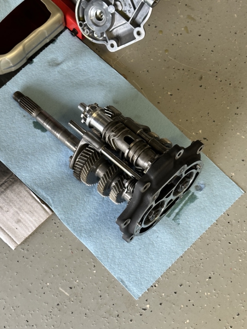

Viimisimpänä hommana tuli vaihdeltua kytkin korin laakeri, enskan tukilaakeri, kutosrattaan iso laakeri uudempaan paranneltuun yksriviseen malliin, sekä trapdoorin laakerit! Itse rattaat ja neulalaakerit olivat erinomaisessa kunnossa Pysyy hyvänä kun ei kiusaa ehdontahdoin sitä laatikkoa
