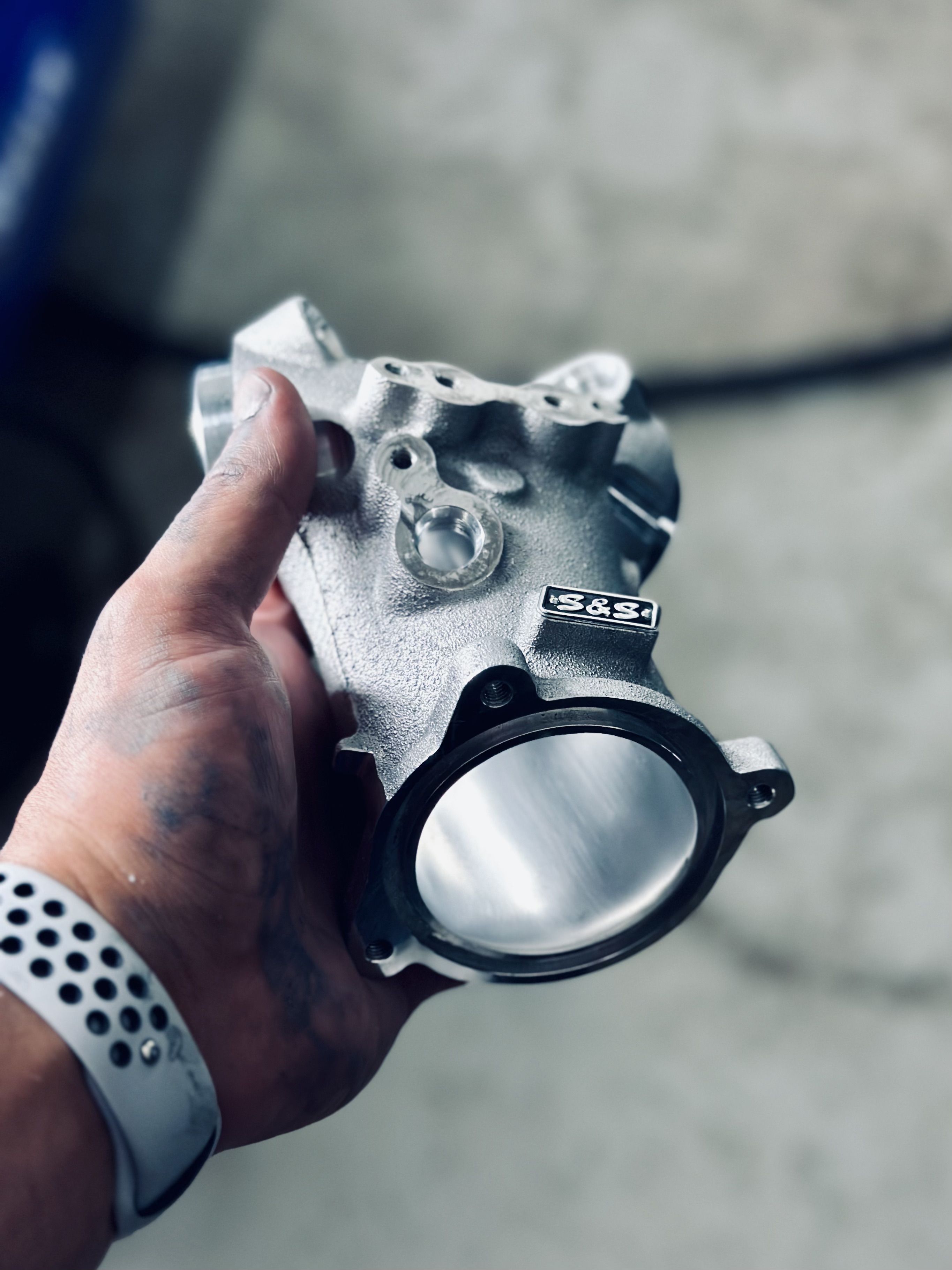

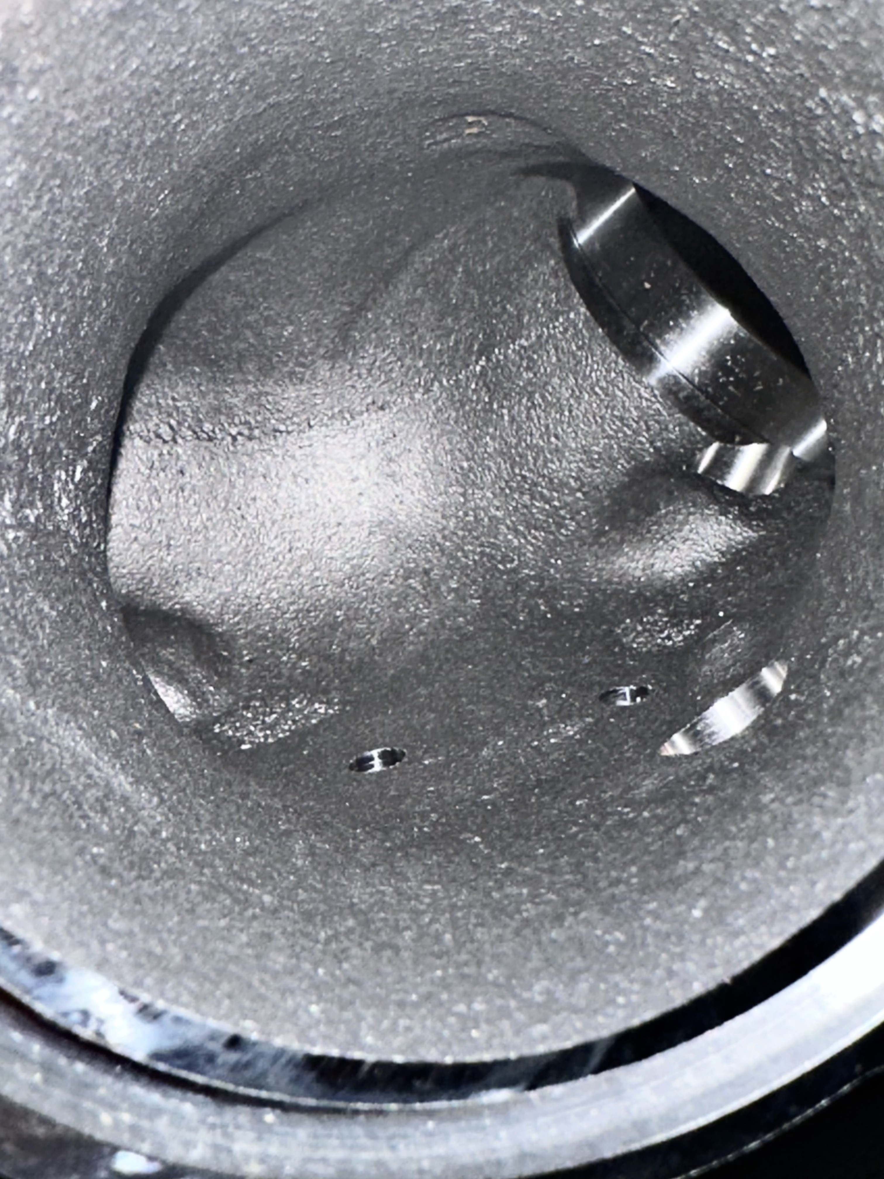

Tänään kiillotettiin imusarja ! S&S imusarja joku valutekele ja viimeistely sisältä sama kuin ulkoa joten ei luonto anna periks heittää paikallensa sellasenaan sitä !
Alotin työstää sitä niin että vetäsin vingulla 80p "tussupäällä" ekaks suurimmat karkeudet veke ja sitte senjälkeen vedin 120p paperilla --> 240p vesihiomapaperilla --> 400p vesihiomapaperilla ja sit vielä hiomatahnalla viimeistelin hiukan ja niin kauan annoin soittaa kunnes alkoi sormista tulee veri ihosta läpi, tässäkohtaa totesin että nyt riittää ja ethisinhän mä sen kanssa sellasen reilun neljä tuntia häärätäkkin
eli jos ei tosta muuta hyötyä ollu niin onpahan ainakin paripäivää sellanen olo että tuli jotain tehtyä !
Ja siinä sitten vielä fiilistelykuva lopputuloksesta
kelepaa mulle ! ja eletään siinä toivossa että tän myötä saatiin ainakin 1 hevosvoima lisempää takapyörältä !
(tähän joku viisas vanha kaasarimies tulee vinkumaan että bensa pisaroituu kiiltävälle pinnalle että röpö on hyvempi)

Hienoa jälkeä! Onko seuraavaksi kannet kädessä ja niistäkin kanavat kiillotellaan tai jopa portataan vähän suuremmaksi?

haha mieli tekis kyllä mut mä luulen, toivon, tiedän että näillä tulevilla virityksillä pitäs senverta voimanpaskaa irrota että pitäs piisata tohon softailin runkoon ainakin hetkeksjannejk kirjoitti: 07:33 04.09.2023. Hienoa jälkeä! Onko seuraavaksi kannet kädessä ja niistäkin kanavat kiillotellaan tai jopa portataan vähän suuremmaksi?![]()

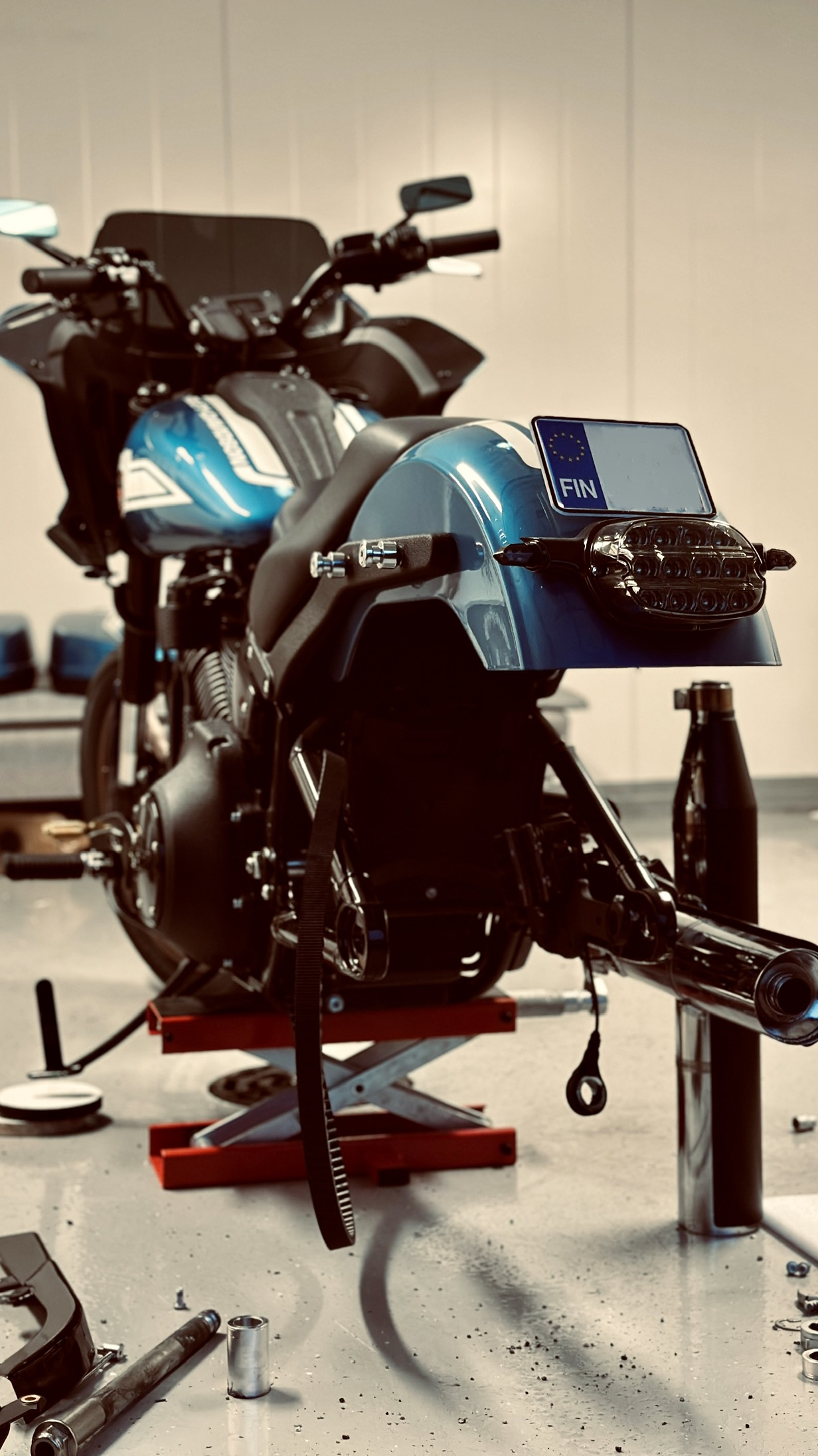

Vihdoin! penkkipäivä lyöty lukkoon ja säätöön päästään 13pvä eli ens keskiviikkona !
Saa pyörän vihdoin kuulostamaan harrikalta ompelukoneen sijaan..
Se tarkoittaa sitä että täytyy tässä jokin päivä nyt pistää vehkeet muttereiks ja alkaa hommiin ! (itteni tuntien se tapahtuu tiistai iltana

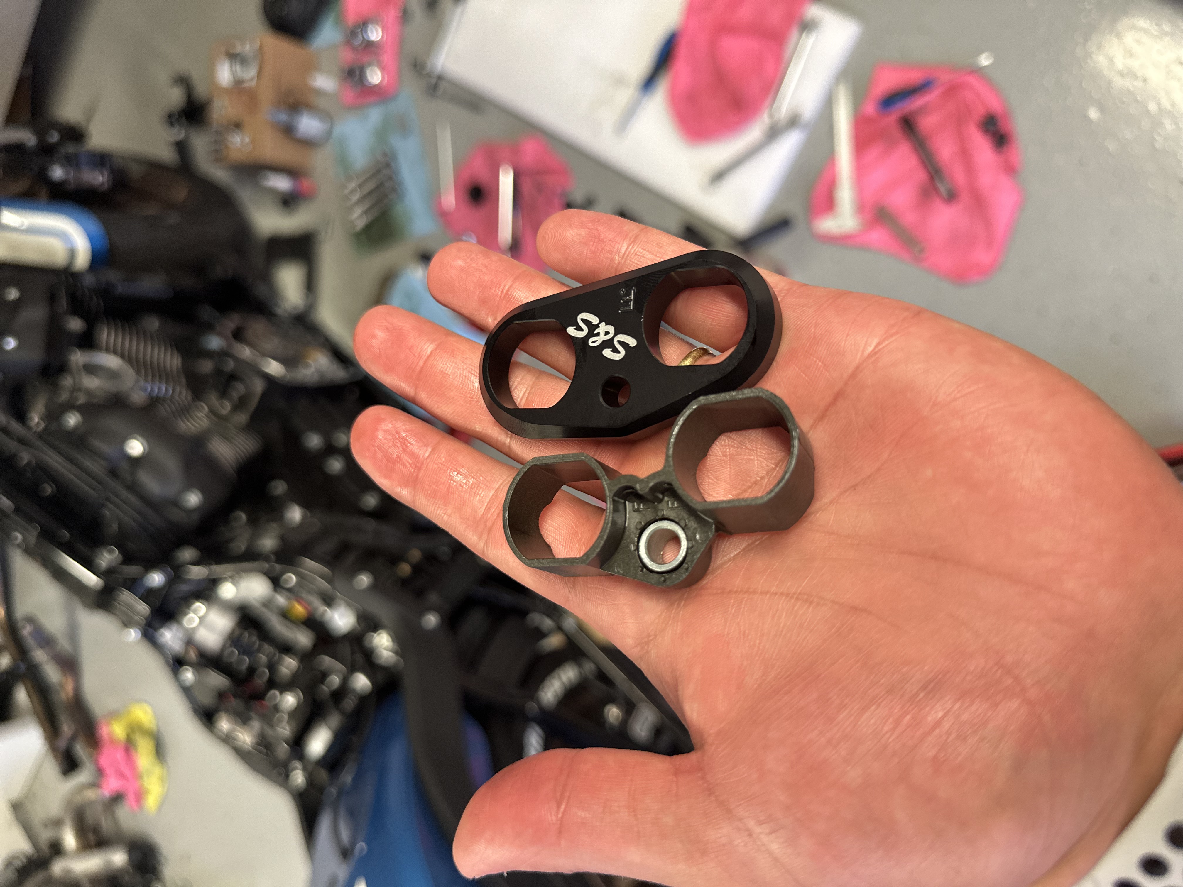

Osien vaihto meni aika kivuttomasti ja mikäs siinä kun vanhaa pois ja uutta tilalle
Nokan ratas vaati paksumpaa spaceriä! rg feulingin nokalla meni samalla spacerillä mut tähän piti vaihtaa paksumpaa lättyä väliin.
Vanhat työntötangot kioskippihdeillä katkipoikki ja sit ekaa kertaa laitoin nyt säädettävät työntötangot ja niissä menee kyllä aikaa väkisinkin kun about 30min menee per nostaja että vuotavat tyhjäksi, säästi kyllä varmasti aikaa, rahaa ja ennenkaikkea hermoja senpuolesta että olis purkanu venakopat, öljyputket ja venttiilikoneistot kaik auki että ois saanu käytettyä vanhat työntotangot.
Kaikki muut valmistajat paitsi fuelmoto myyvät tankojen suojat mukana koska ei mahdu säätämään vakioputkilla mutta niin vaan sekin onnistui S&S työntötangoillakin, entiiä miks sieltä S&S tangot tuli kun fuelmotot tilasin mut eipä tuo haittaa kun se niilläkin onnistui
TOKI olis varmaan voinu olla helpompaakin kun joutu vähän kädellä nostaa putken jousta vasten lopuks että sai kiristettyä säädöt piukkaan
Tähän hätään ei budjetti venynyt enää niin pitkälle et ois saanut ostettua mustat työntötankojen suojaputket ja nostajacoverit jaaaa oisin ehkä halunnu vaihtaa myös Feulingin race series full travel nostajat vakioiden tilalle mut noi ny vaihtaa vaikka öljynvaihdon yhteydessä ku kausi on ohi ja pulloja palautettu riittävästi
Vanha nokkalaakeri lähti kivasti irti ja uus meni paikallensa myös mutkitta, helpottaa aikapaljon kun sai hd:n omat erikoistyökalut lainaan, toki huomasin videolta että jimmsin nokkatyökalu on senverta pidemmälle mietitty että se osa jolla asetetaan uus laakeri paikalleen on sorvailtu sellaseks että se stoppaa just oikeaan kohtaan lohkossa kun tuolla hd:n työkalulla sen saa laitettua niin syvälle kun tilaa riittää.
JA kun joku road glide topicciinkin näsäviisasteli niin kyllä keskitin öljypumpun uudelleen kun asensin camplaten takas paikallensa
Aika vissi ero noissa orkkis nostajien ohjureissa vs S&S ohjurit, todennäkösesti orkkisohjuritkin ois siellä toiminu moitteitta mut jotenki vaan kun noita kattoo niin toi orkkisohjuri ei ihan kauheesti vakuuta
noi piti asentaa silleen että on rakotulkki ulomman nostajan ja ohjurin välissä ja sit momenttiin
