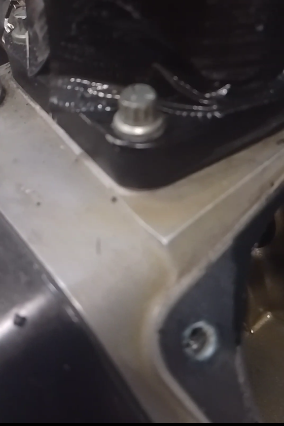

[attachment=0]Screenshot_20240217-164353~2.png[/attachmen]
E10 hylsy tuohon vähän väljä. Onko tuohon joku jenkkikoko ??
choppers since 1988
Viestit: 6037
Re: EVO BT Nokka- akselit
1/4"
Katso nostajista mihin päin sivussa olevat reiät on. Tuskin mitään eroa toiminnassa on, mutta on se suunta jossakin erikseen sanottu.
Nostajan rullissa ei sitten saa olla yhtään välystä.
Rullasarja on halpa, mutta öljypumppu maksaa ja siihen vielä työ ja vitutukset päälle.
Jos purat ja peset nostajat, niin sitten ei tarvitse kasatessa murehtia pyörittelyjen kanssa, mutta käynti on melko äänekästä, kun tyhjästä alkaa. Joskus menee kauankin ennen kuin viimeisenkin kolina loppuu. Pieni tippa öljyä nopeuttaa, mutta nostajan kasaaminen on hankalampaa.

Eli 12 kulmainen 1/4" hylsy...joo en pura hydrauleja. Muovinen huohotin vaihtoon..
