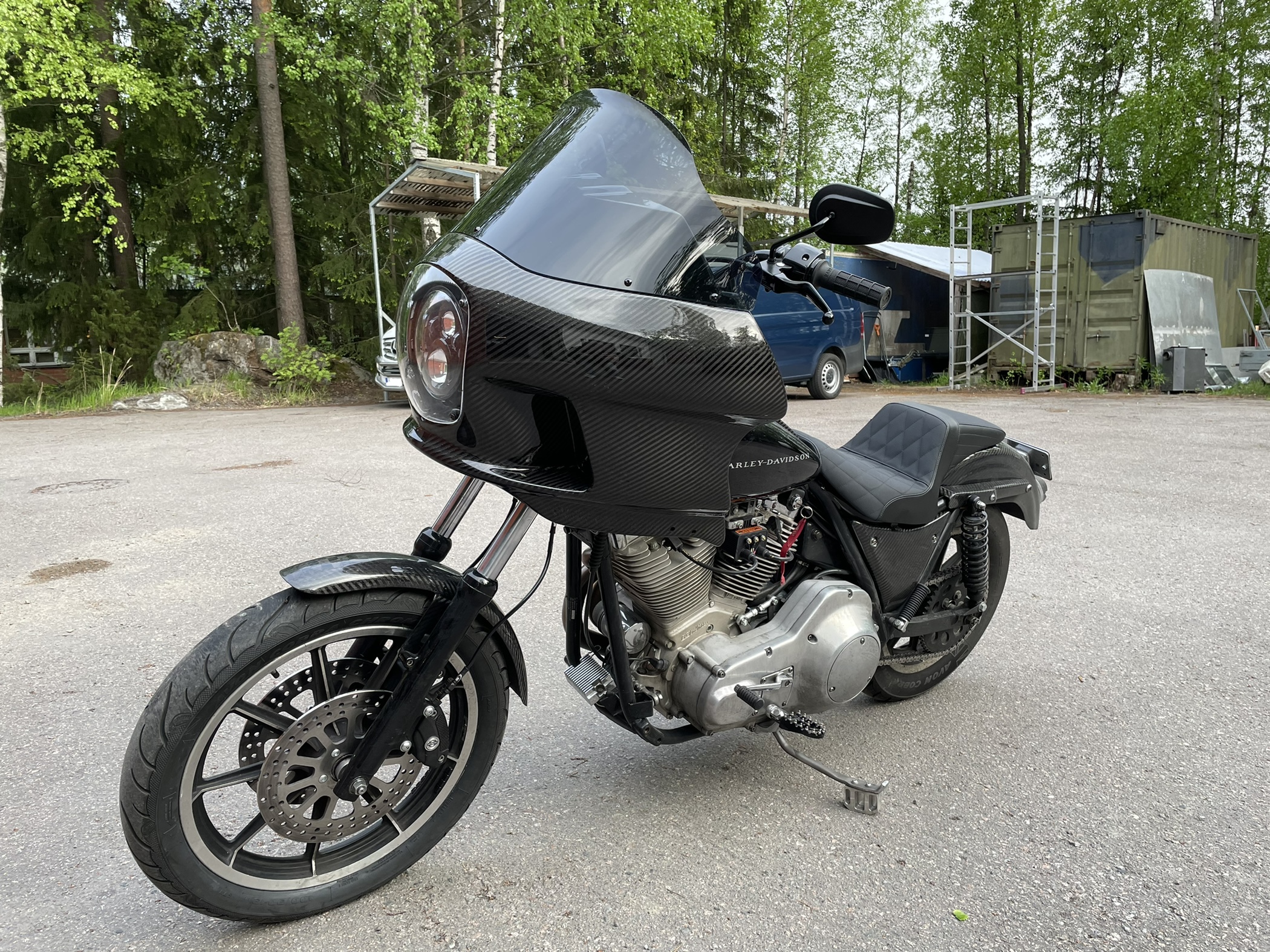

siitä tuli kyllä hieno! hiilikuitu toimii aina

Joo kyllähän siitä tuli hieno ja toimivakin vielä
Kesäkuun alussa tuli käytyä Ruotsin Super Rallyssa, sillon oli 500km ajettu tekniikalla. Reissu meni hyvin, erikoista peltistä resonointiääntä alkoi vaan pitämään silloin tällöin. No kotona huomasin reissun jälkeen että molemmat putket melkein kokonaan halki lambdojen mutterien kohdilta. Tuttu ne hitsas tigillä ja sen jälkeen on kestänyt.
Kesän aikana tuli ~4500km tällä ajettua, takapyörän laakerit on finaalissa nii FXR on ollut jo elokuun puolivälistä asti tallissa. Uudet laakerit on kyllä odottamassa kun vaan jaksaisi laittaa paikalleen
Talven aikana olisi tarkoitus laittaa alkuperäinen FXR:n tuplamittari (nopeus&kierrosluku) risereihin kiinni, löytyi tuossa aikaisemmin syksyllä torista sopivasti. Siihen pitää kiinnityslevy leikkauttaa, mittarin vaijeri ja pyöritin vanteeseen hommata ja vähän johdotuksia uusiksi. Sopii paremmin tuohon kuin tuo katteeseen upotettu GPS-mittari.
FXRP-tyyliset valot etukatteeseen tarkotus laittaa myös. Katteeseen tulevat light podsit tehtiin keväällä hiilikuidusta samalla reissulla kun kaikki muutkin osat, led-umpiot löytyy myös hyllystä. Ainoastaan umpioiden kiinnittämiseen tarvittavat adapterit puuttuvat. Alunperin olleet kaiketi kumiset tiivisteet, Jenkeissä Refugee Custom Designilla olisi pätevät nykyaikaiset adapterit mutta vähän tyyriit ovat.

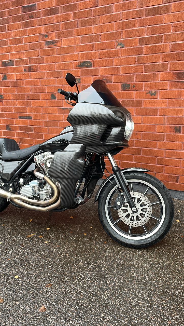

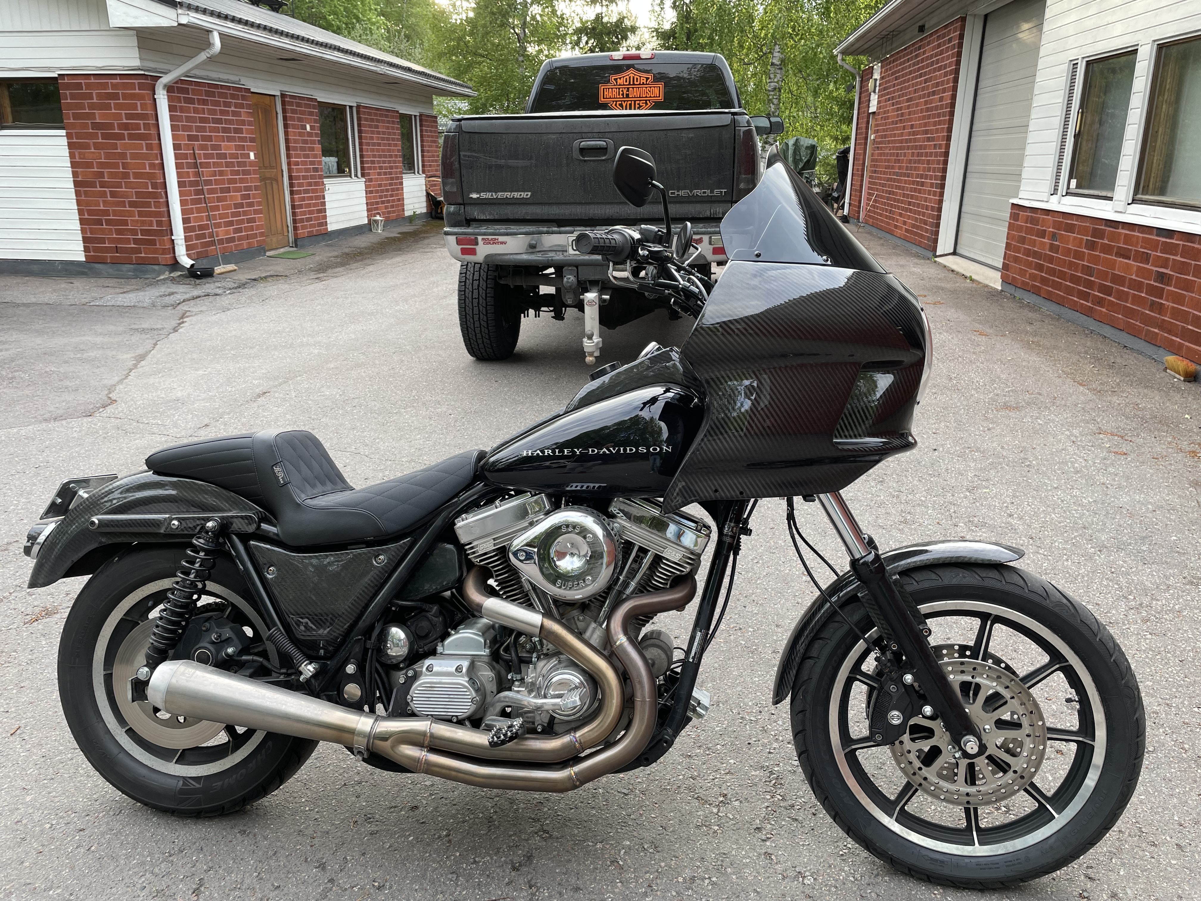

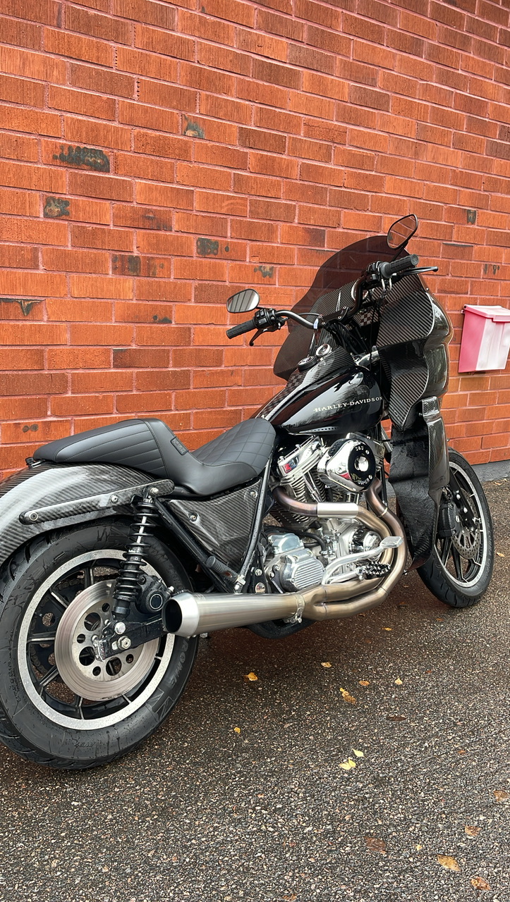

Tuo kate on kyllä näyttävä. Miten se toimii ajossa aerodynamiikaltaan? Onko sinulla muotit noille vai missä ne on tehty? Voisivat kiinnostaa ihan lasikuituisinakin tuollaiset.
Re: FXR - less weight & more power
Kokonaisuutena kate ja alakatteet blokkaa hyvin tuulta, erittäin miellyttävä ajaa. Vanhoilla osilla tehtiin muotit ja ne löytyvät multa, itse en kuitua osaa käsitellä kuten sitä kuuluu mutta JTK Composites (mesta jossa muotit ja osat tehtiin) tekee kyllä mun muoteilla halukkaille. Lasikuituisia osia saa maailmalta valmiina ja niissä hinta tulee oleen melkeinpä sama vs tehdä lasikuidusta Suomessa. Nyt alkaa jonkin verran hiilikuituisiakin maailmalta löytyä.

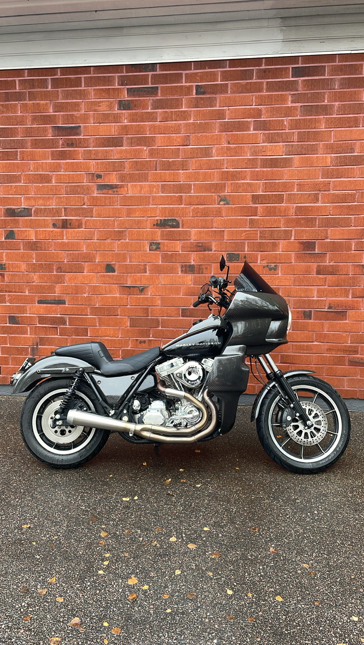

Asiaan. Näköjää jääny koko viime vuodelta tarinat väliin. Viime kesänä ei mahottomasti tullut kilometrejä. Kerran sateella motarin rampilla meinas etupää lähteä alta ja muutenkin tuntu paskalta ajettavalta. Olin siinä kohtaa hetken ajellu FXBB:llä nii ei muistanu täysin FXR:n ominaisuuksia. Mietin että onpa paska ajaa FXR, hetken aikaa harmitti oikein kovasti että oonpa tehny huonot keulamodit. Ajoin tallille ja katoin rengaspaineet, eessä oli 0,5bar. Paineet kun laitto normaaliksi, johan on taas hieno pyörä ajaa

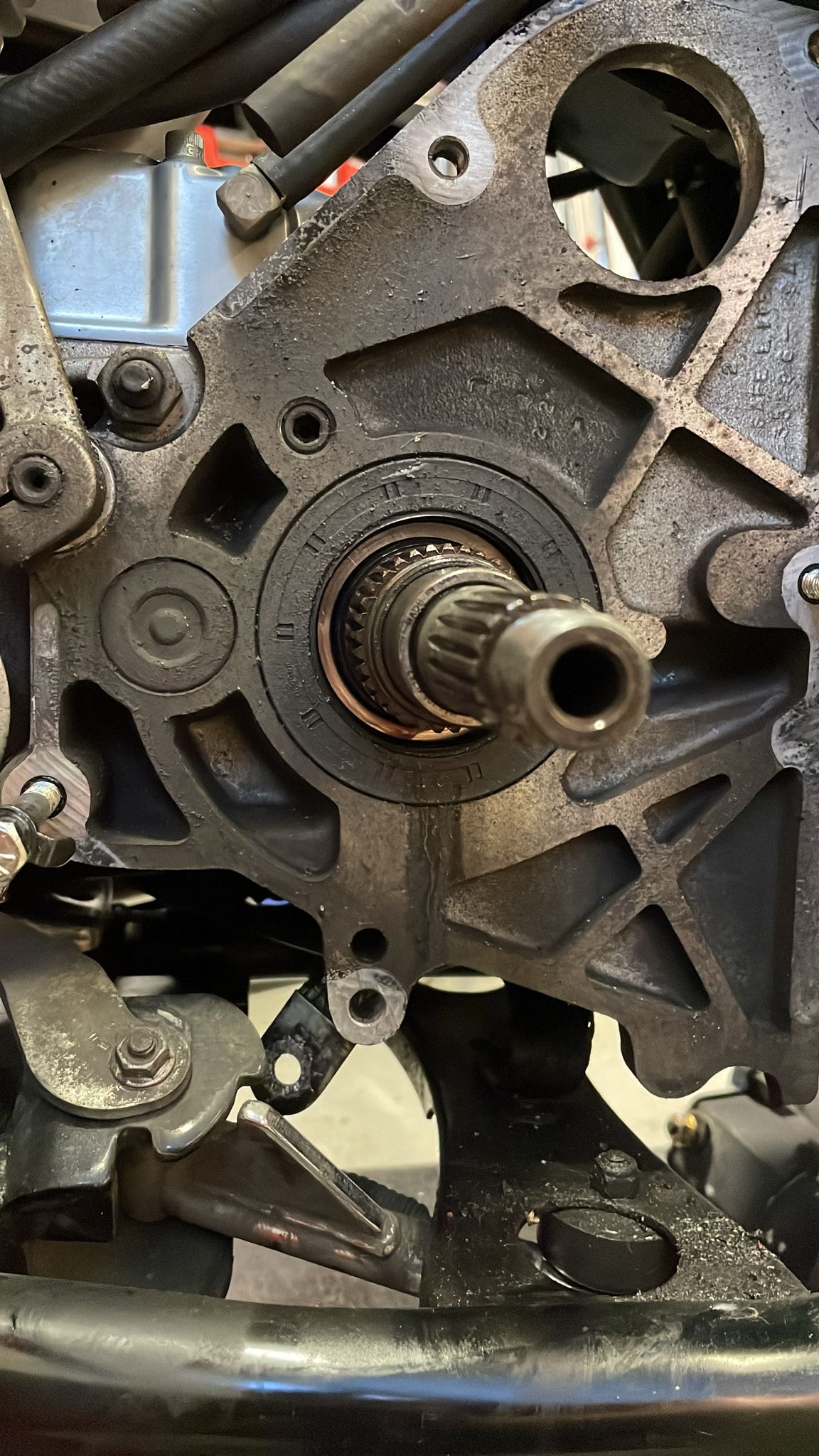

Kesän lopulla FXR oli sylkässy lootaöljyt tallin lattialle ihan itekseen. Eturattaan takaa stefaa ajattelin ettei voi muu paikka kyllä olla. Ja sehän se.
Ei muutaku ku Nekalasta Speed Shopista uus stefa kouraan. Muutama pikku juttu vielä pitäs jaksaa FXR:ään tehä että olis taas ”valmis” kaudelle.

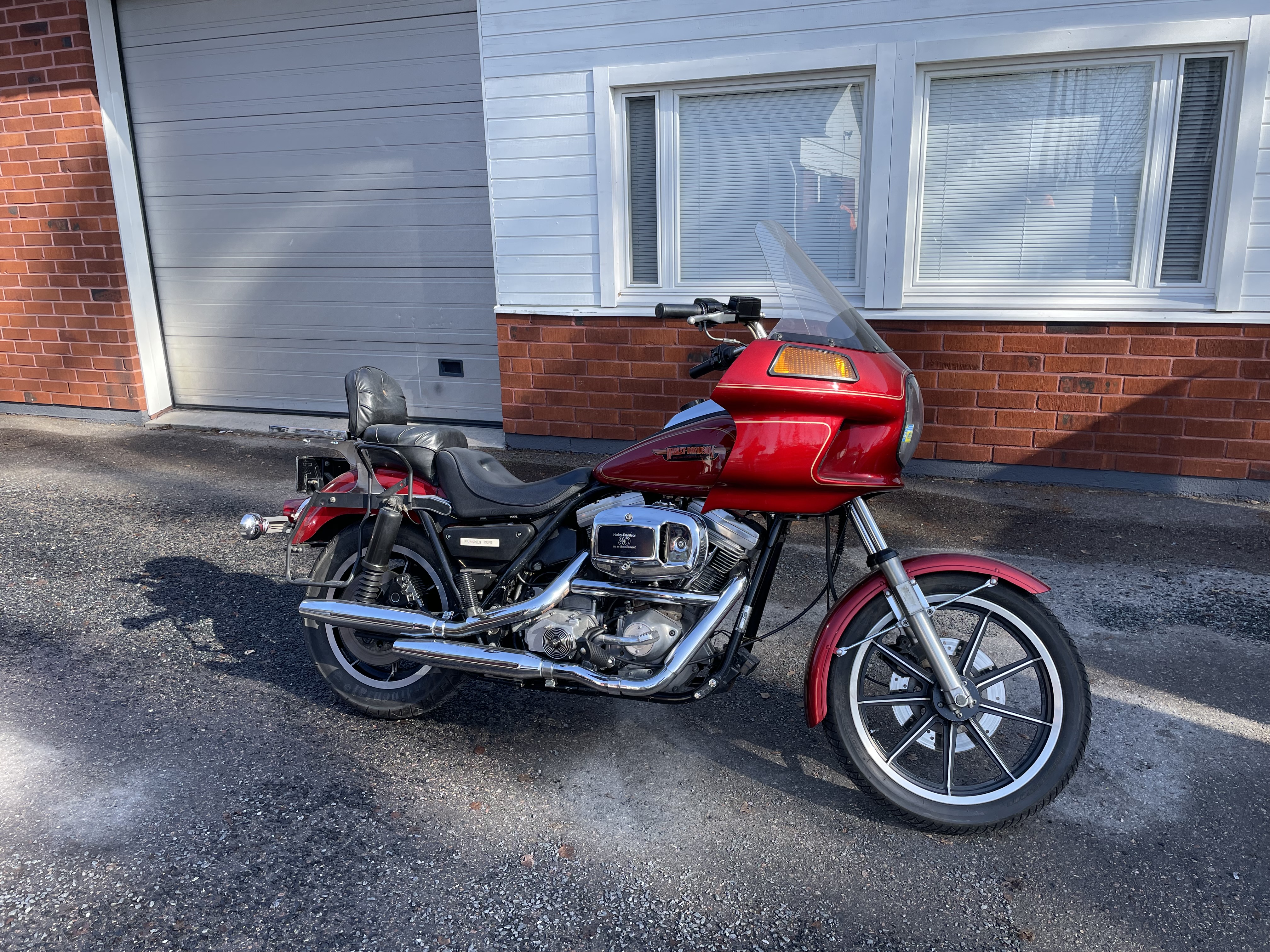

FXRT early 1984. Tätä oon kasaillu enempi vähempi reilut 10v. Nyt ei enää oma aika riitä tutkimiseen niin ulkoistin homman. Eli kytkimen hienosäätöä tiedossa, vanha piikkisika on vaihdettu pois aikoja sitten, tilalla ns nykyaikaisen tyylinen diaphgram clutch conversion kit. Myös tamer tähän on laitettu, mutta senkin säädöt voivat olla vähän kuluneet.
Kyseessä siis Suomen ensimmäinen Evo-koneinen Harley. Lastattu Jenkeissä laivaan Jan 12 1984, Suomessa isä ajoi liikkeestä Tampereelta Hämeenkyröön helmi-maaliskuussa. 23.4.1984 tehty eka huolto (850km). Eli tämä vuosi on Evon 40v-juhlavuosi ja hyvä syy saada FXRT tienpäälle takaisin

Näyttäis olevan pikkuisen sepällä rälläköimistä tuon tukilaakerikoolin kanssa.
On painunut vitosrattaan sisälle ja ulosvetäjää ei enää saa väliin.
Luistaa erittäin helposti edellä, jos käyttää konevoimaa kiristämiseen.
Kasatessa liima mutteriin ja aivan pieni päräytys....jos antaa hakata krymppi ei pidä.
En ymmärrä, miksi tuollainen krymppiviritys tuossa on. Normiseppä oppii sen vasta, kun on yhden taikinoinut särkemällä irti.

Kyllähän tuo siltä näyttää,että porsinu on. Noita vaihdelootia on myytävänä eri merkkisinä. Ostaa uuden tilalle: Suosittelen.

Ei tuo stefa maksa kuin muutaman euron, eikä laakerikoolikaan monta kymppiä....jotta niiden takia on turha uutta lootaa hommata. Vai oliko jossakin välissa muita kuvia, jotta oikeasti rikki?
Tuo loota on helposti purettavissa paikalleen päin, jos on tarve. Kaikki lähtee pakettina oikealle, kun kansi on irti.....muistaakseni.

Ihan oikein muistat, kuusivaihteinen tulee myös oikeelle pakettina ulos mutta öljytikku pitää ottaa ensin irti.
Kannattaa tuo laakerikoolin takana oleva stefa sekä rattaan holkin takana oleva o-rengas nyt vaihtaa samalla kun on tuonne asti kaivauduttu. Sekä starttiakselin stefa.

Vauhtisokeus iski itellä. No niinhän se laakerin sisäkooli on istunut vitosrattaan sisälle Pääsiäisenä youtubesta katselin eri metodeja, eilen Dremelillä kolme uraa kolmileukaiselle ulosvetäjälle ja kooli irti. Samoin stefa koolin takaa tuli ongittua ja se on nyt uusittu (kooli meni tilaukseen). Itse en viitsi koneella näitä kiristellä, kytkimen puolen uskallan aukaista koneella mutta kompensaattorinkin puran käsin.Pertti kirjoitti: ↑09:04 29.03.2024. Näyttäis olevan pikkuisen sepällä rälläköimistä tuon tukilaakerikoolin kanssa.

Loota ei ole syytä vaihtaa, tämä toimii vielä. Rattaan holkin takana oleva o-rengas tulikin vaihdettua, tuli ison stefan kanssa samassa paketissa.
