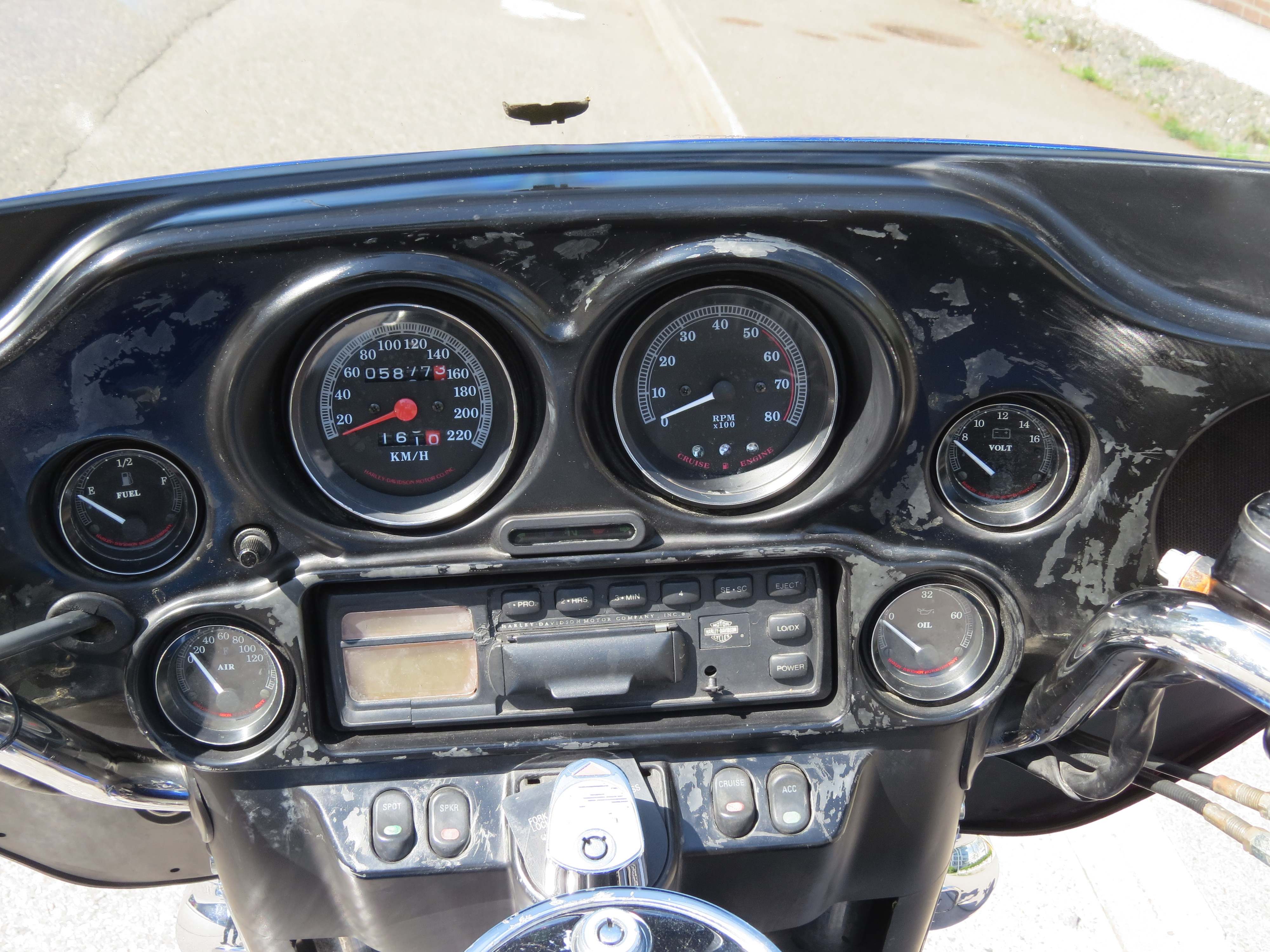

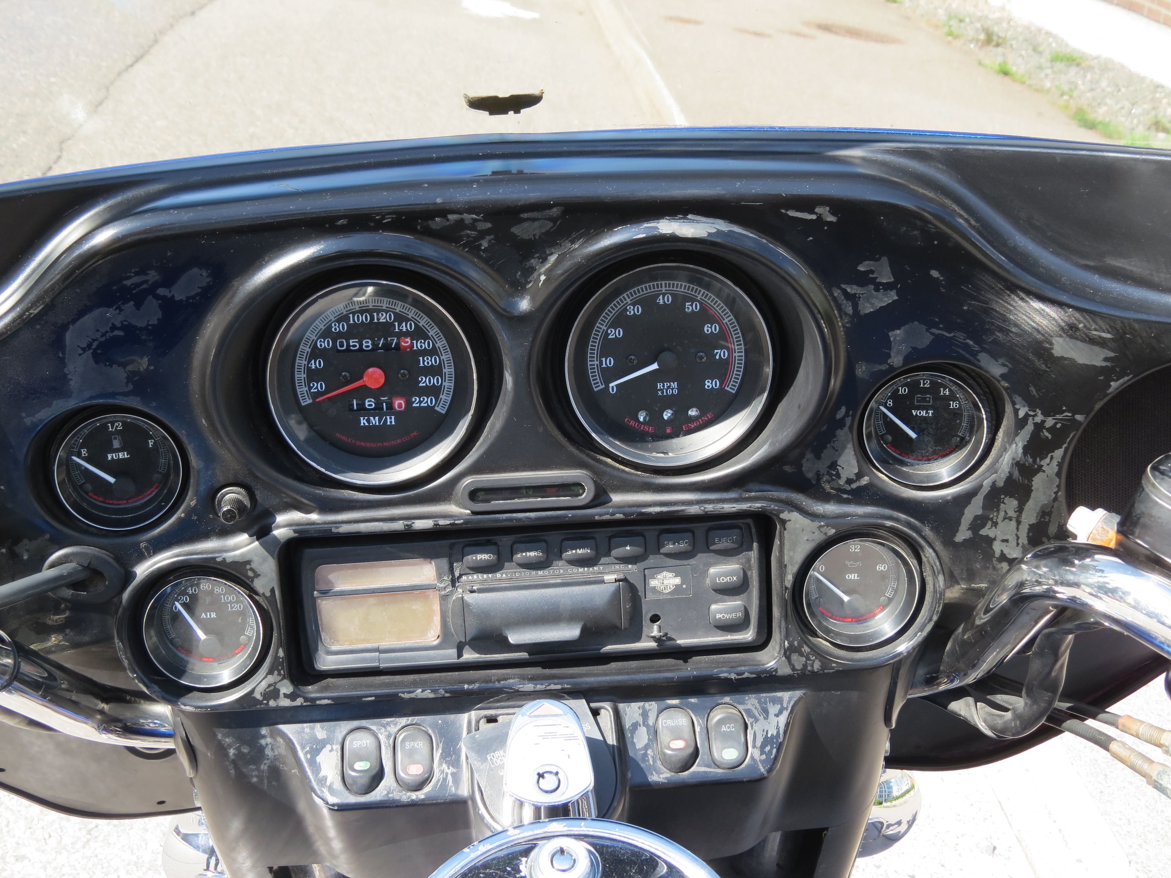

Onx muuten kellään tietoo minkä värinen toi mittaripaneli pitäis olla?
Edellinen omistaja on nypänny jonkun tarrahässäkän tost irti…
Tai jos jollain on 99 brosyyri mist näkis sen ni voisin sellasen ostaa…
