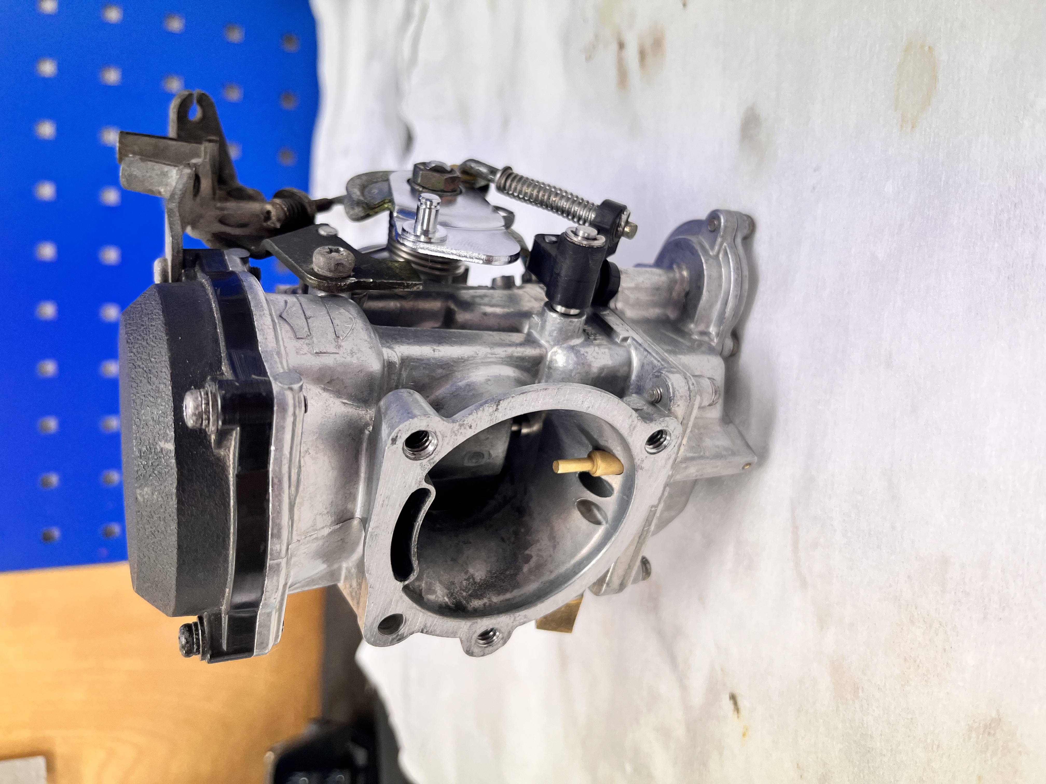

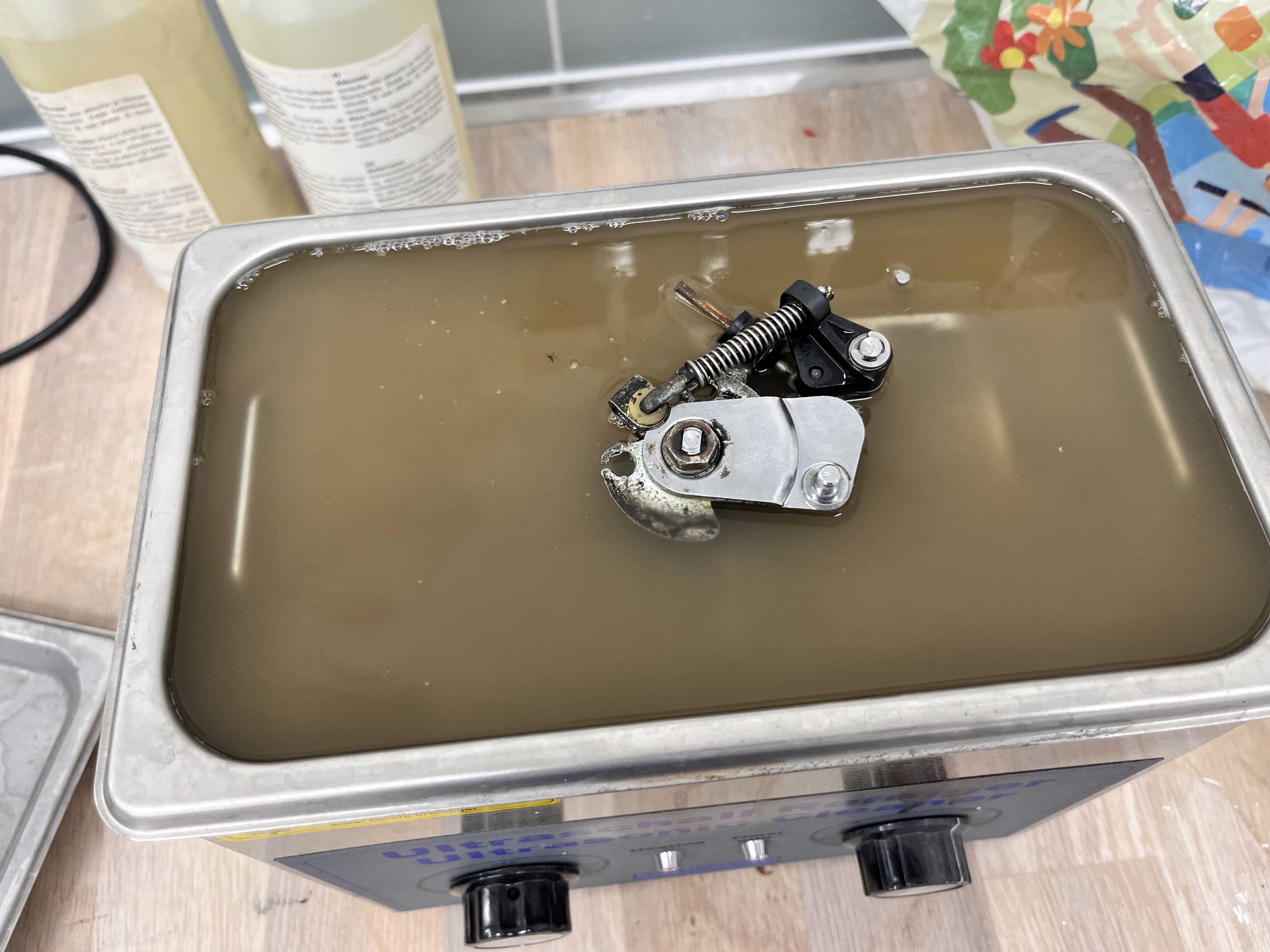

Kaasari olisi ultrattu ja pesty kaasarinpesuaineella. Tässä vaiheessa en vaihtanut vielä tiivisteitä tai muutamaan, koska kaikki näytti niin siistiltä. Mutta aika paljon oli moskaa sisällä.
Kiihdytyspumppua(kalvoa) käyttää sellainen tanko, jonka juuressa musta haitarimallin kumitiiviste tms. Saako sen tiivisteen juuresta tulla yhtään bensaa? Ja onko se haitarikumi varsinainen tiiviste vai joku sisempänä?

Jos tulee kiihdytyspumpun tapin juuresta pensaa, kalvo on rikki.
Pensa ei normaalisti pääse käyttötapin puolelle kalvoa.

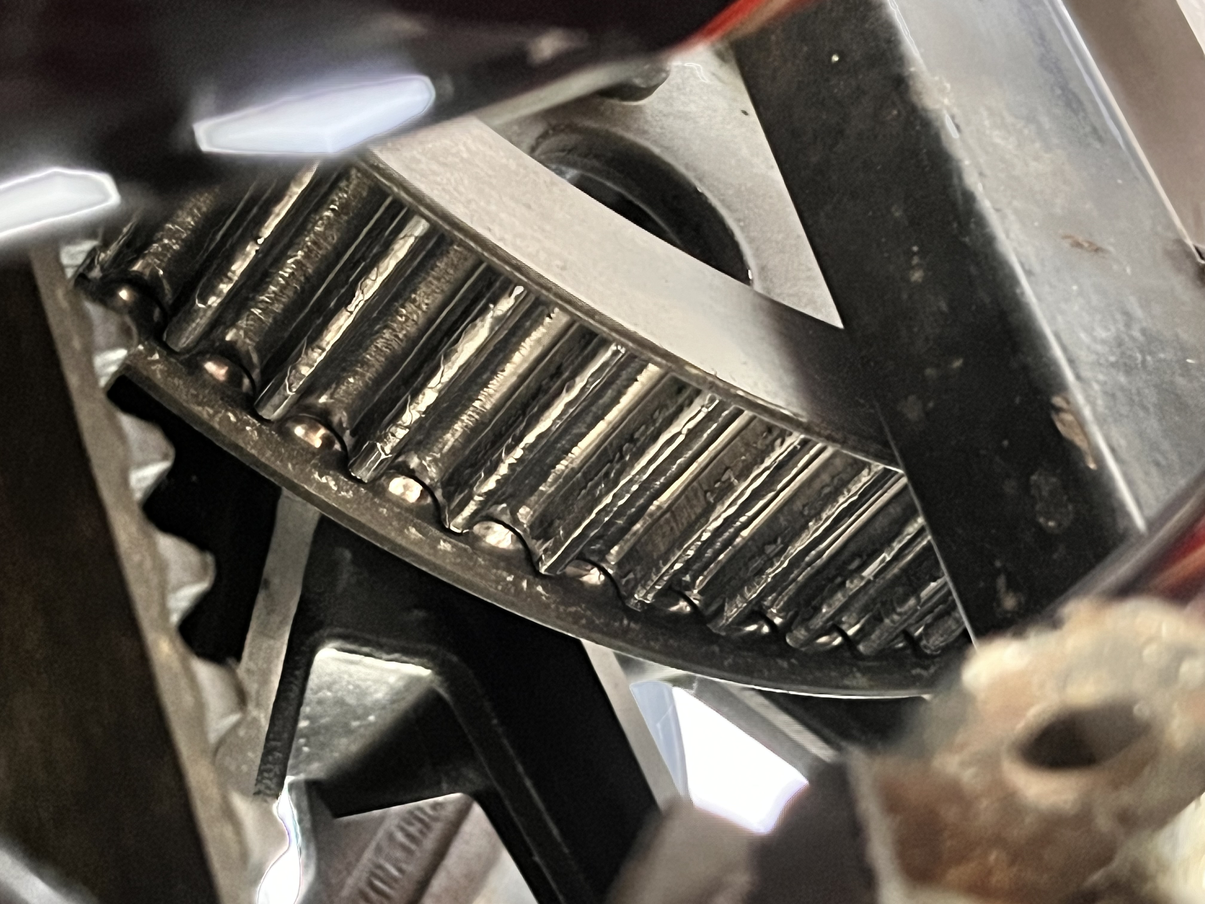

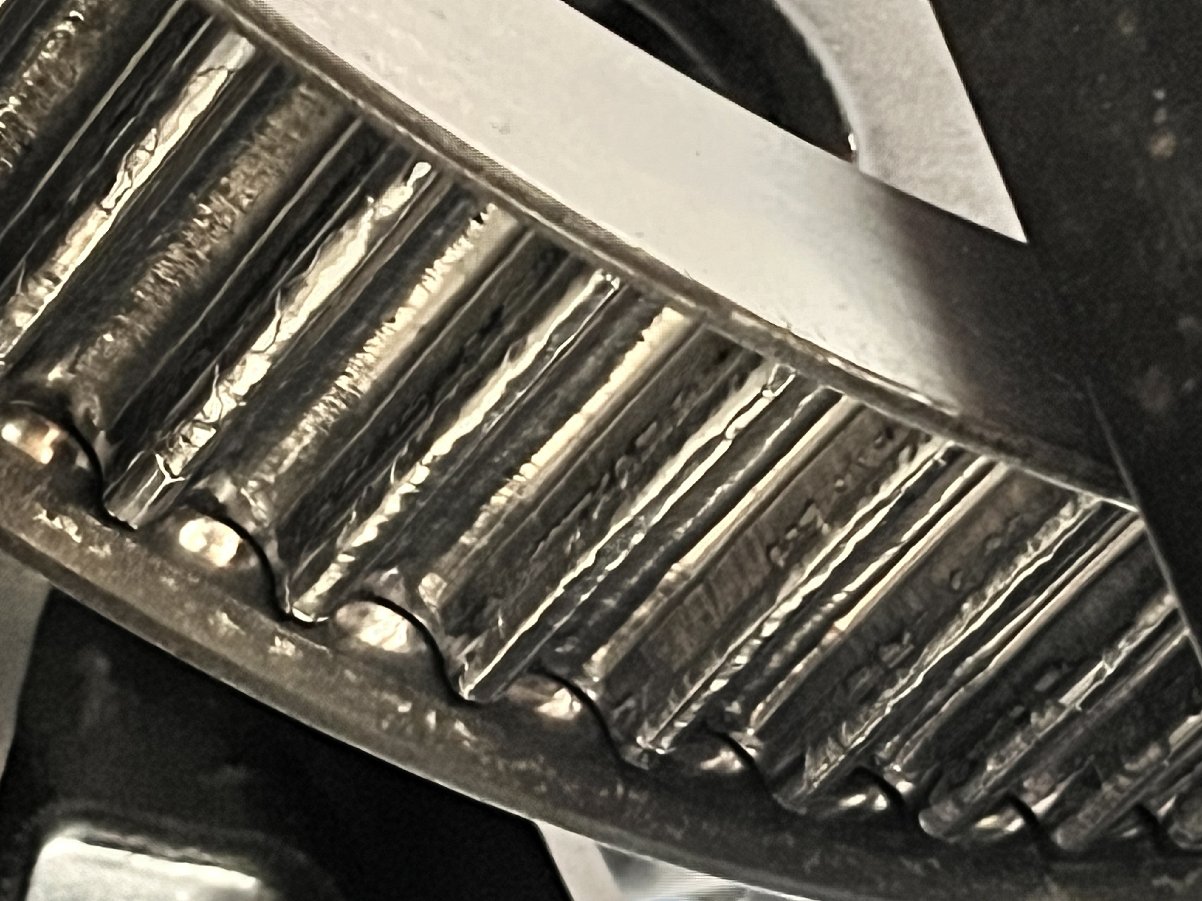

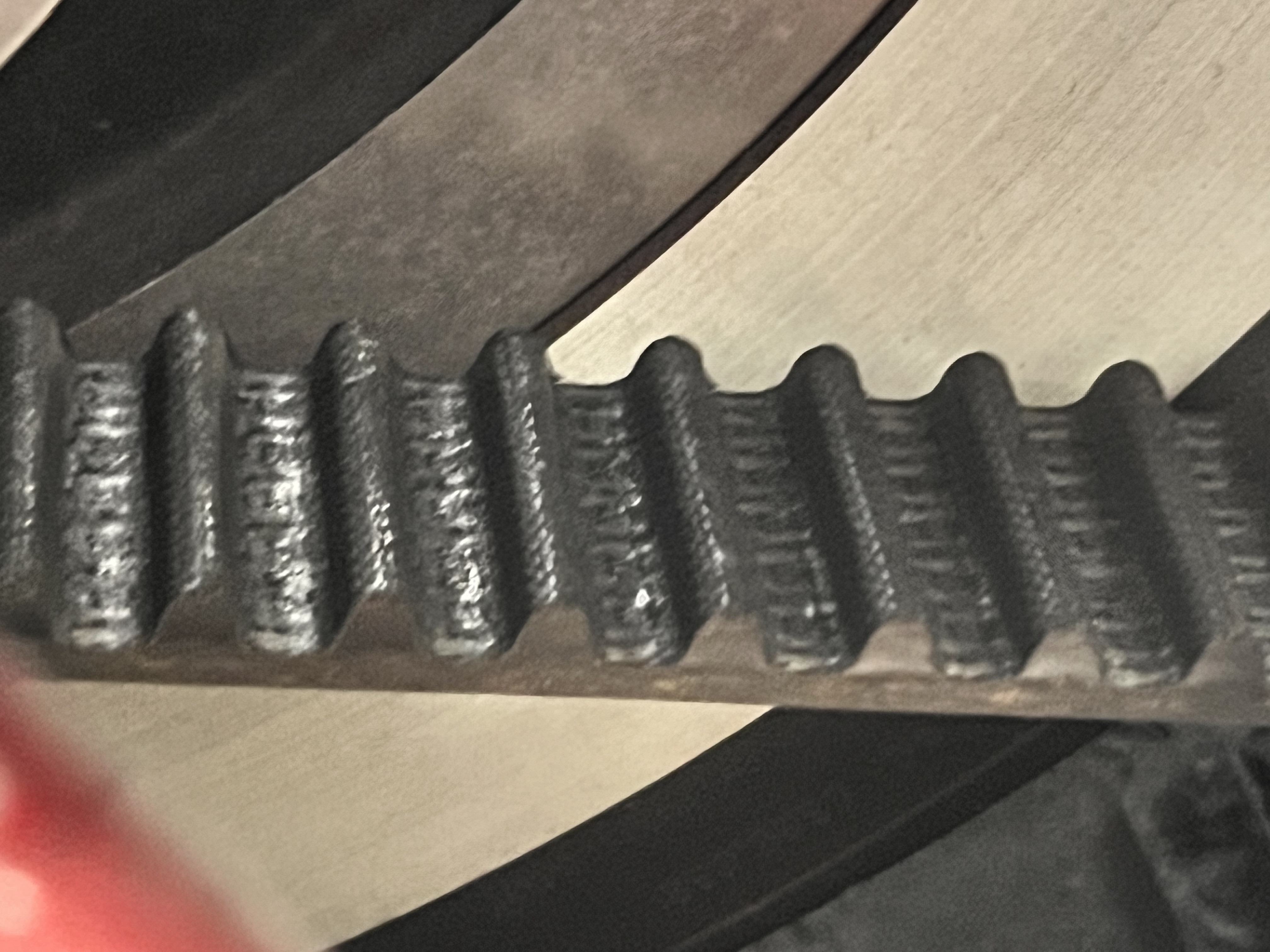

Osaako näistä kuvista sanoa, onko hihnasta huolta tässä vaiheessa? Jos olisi siis kauttaaltaan tuossa kunnossa.

Hihnapyörä on kokolailla normaalisti kulunut. Pinta lähtee, mutta hammastus näyttäisi olevan vielä hyvin muodossaan.
Hihna myös näyttää hyvältä. Sitten kun hampaita alkaa juuresta murtua, alkaa loppu olla lähellä.
Kallis setti uusia kaikki....vanhaan remmiin en uusia pyöriä laittaisi. V-TC:n nettikaupassa n.1600e, mutta tiskiltä ostettuna yleensä kaikista saa pois.
Halpoja ja hyviä hihnapyöriä ei ole, halvat ovat yleensä sellaista show-laatua. Jos omaan pitäisi uusia, laittaisin alkuperäiset.
Remmin vaihto on työläs, kun pitää ensiökotelo sisältöineen purkaa edestä ja haarukka ainakin osaksi irroittaa, että saa remmin ujutettua rungon välistä.
Vaikka pyörä on ollut kauan ajamatta, antaisin mennä noilla niin kauan kuin remmi kestää. Sellainen kasko, jossa on hinausturva, tai Autoliiton Plus, niin hakevat taipaleelta ihmisten ilmoille.
Saattaa kilsoja olla vielä huomattavasti jäljellä noilla vetovehkeillä.
