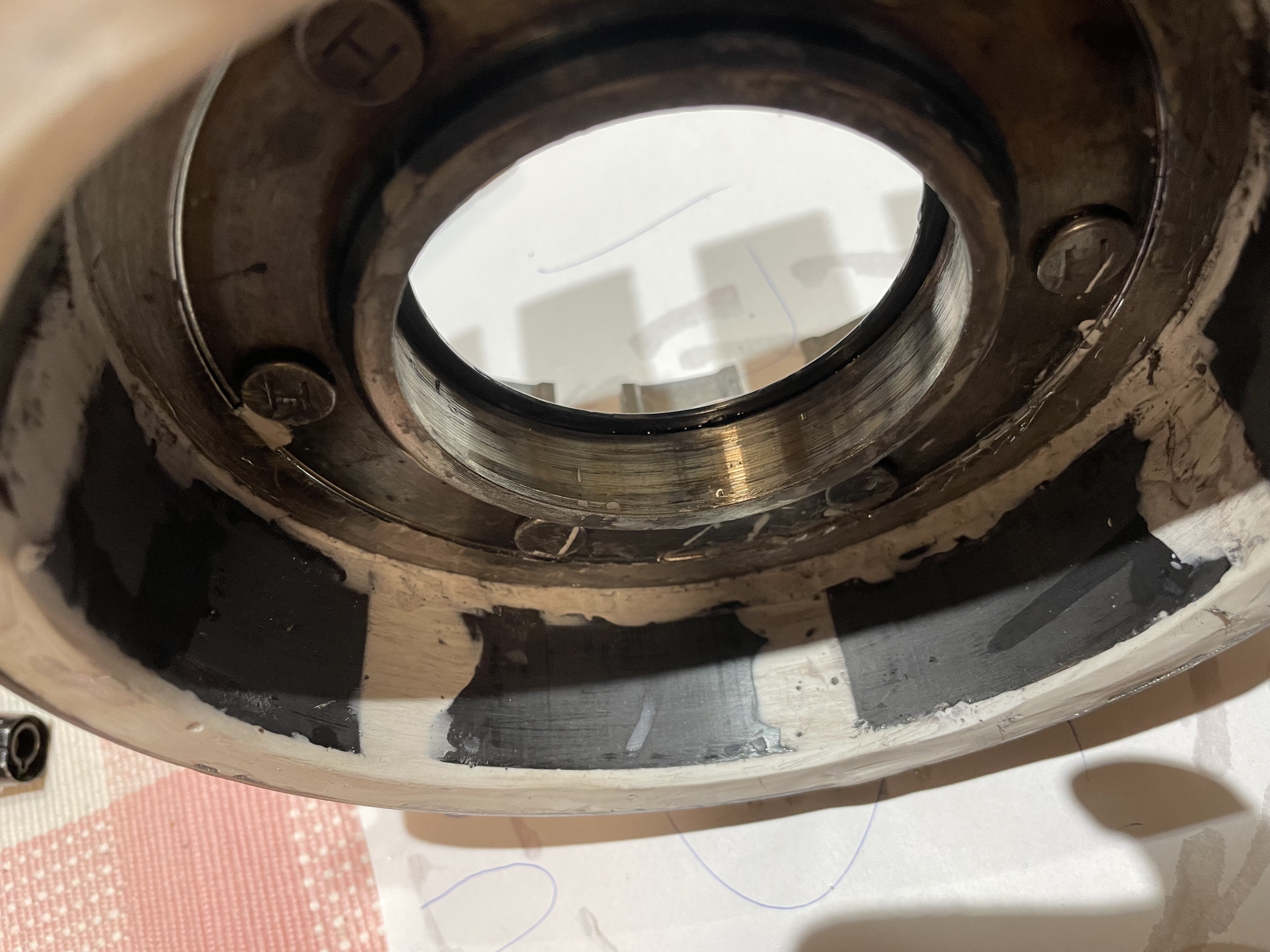

Niinhän se sitten olikin, että magneetit oli irti, tosin joku oli käyttänyt ”hartsaamiseen” tiivistemassan/silikonin tapasta ainetta joka piti magneetit kiinni toisissaan, mutta pohjasta tosiaan irti. Magneetti ongelma ilmeni kun meni startti siihen kuntoon että se jäi päälle ja oli pakko availla paikkoja.
Ajatus olisi liimata ja hartsata, tosin ainakin 2 magneettia on katki niin ne olisi hyvä vaihtaa… jos jollain olisi ylimääräisiä magneetteja myydä 8)
Liimana ajattelin tuota Loctite power epoxy metal 25ml
mutta sitä hartsia mitä on käytetty niin en löytänyt enään ….

Liima keskusteluun jatkoa osaltani 8) sitten kun saan vaan aikaiseksi (aineet hankittu) liimaan magneetit JB Weltillä ja väli ”hartsaukset” Loctite EA 9492. Ilmeisesti kumpaakin voi käyttää kiinnittämiseen ja välien täyttöön .
http://www.harrika.fi/wiki/index.php?title=Lataus
Tuolta muotti ohje
V2moottori
Viestit: 91
Liittynyt: 21:40 25.05.2016.
Re: Millä liimaan laturin magneetit??
Viesti Kirjoittaja V2moottori »
Nyt on magneetit liimattu JB weltillä ja välit ”hartsattu”
Loctite 9492:lla. Ilman sekoituskärkeä ja liimapyssyä olisi ollut haastavaa täyttää muotissa välit…
