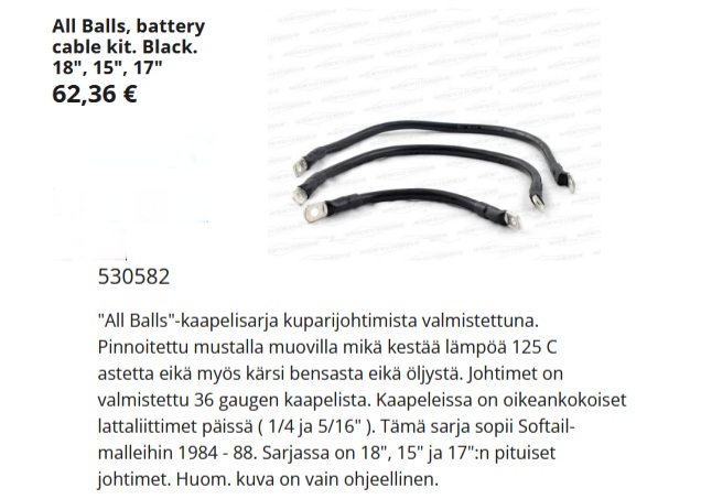

Jos on alkuperäinen 800 wattinen hitachi-startti, niin on aika viskata se romumetallijätteeseen ja hommata tilalle uusi vastaavanlainen. On saatavilla myös tehokkaampaa starttimoottoria (All Balls).Sitten myös uudet akkukaapelit ja varmistus että maakaapeli saa rungosta kunnon maadoituksen. Akku tietysti oltava hyvässä kunnossa. Solenoidikin (jos on vanha) syytä uusata. Näissä vanhoissa alkuaikojen softaileissa myös starttireleen liitos saattaa hapettua ja/tai löystyä (vajota alemmas),jolloin huono kontakti. Tuo starttirele ei ole kovin hinnakas ja saatavissa autotarvikeliikkeistä kun ottaa vanhan releen malliksi mukaan. Nuo samat vaivat on tulleet tutuksi omassakin 88-mallin softailissa.

-Uudet kaapelit. Saa teetettyä esim. autosähkössä 35mm2 silikonikaapelista puristusliittimin. Kannattaa ottaa viisi senttiä alkuperäistä pitemmät, niin on paksumpi kaapeli helpompi reitittää.
