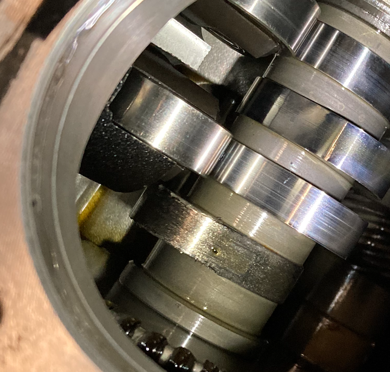

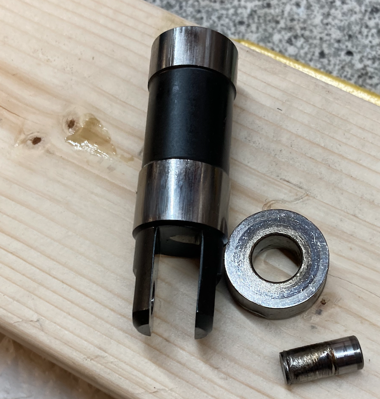

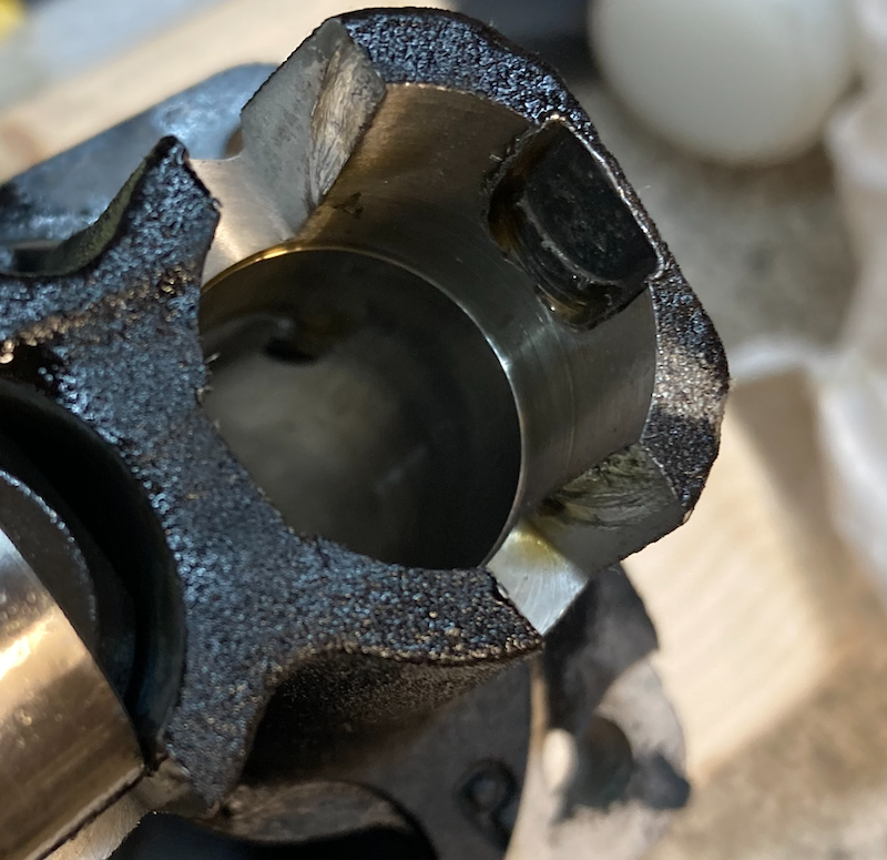

Jatketaan taas tätä tarinaa. Eli rocker lockerit laitoin ja muuten tuli hyvä, mutta etupytyn pakopuoli kalkatti edelleen. Syksykin tuli, ja ajelin sitten sportserilla loput ajot. Epäilin, että olisiko öljykavana mennyt tukkoon, kun uudet osat olivat ihan suoraan koneistuksesta tulleet. Putsasin ne kuitenkin huolella ennen asennusta, mutta eipä siellä kummallinen lastu tarvitse olla että menee tukkoon. Ostin varmuuden vuoksi uudet lockerit jos joudun purkamaan paketin. Kanava oli auki, joten sitten nostajien kimppuun, josta vika sitten löytyikin.
Pakoventtiilin nostajasta ei löytynyt ensimmäistäkään neulaa.
Nokka ottanut siipeensä pahasti
Samoin nostajan pesä kulunut urille, kun tappi oli lähtenyt liikkeelle.
Nostajat ovat Feuling tai S&S (en muista kummat sinne tuli), joten laadukkaat olisi pitänyt olla. Nokka EV27, joka laitettiin koneremontin yhteydessä.
Ihanan halvaksi tämä harrastaminen tulee.
Huomenna jatkuu purku, ja katsotaan, jos neulat löytyvät vielä nokkakopasta.
