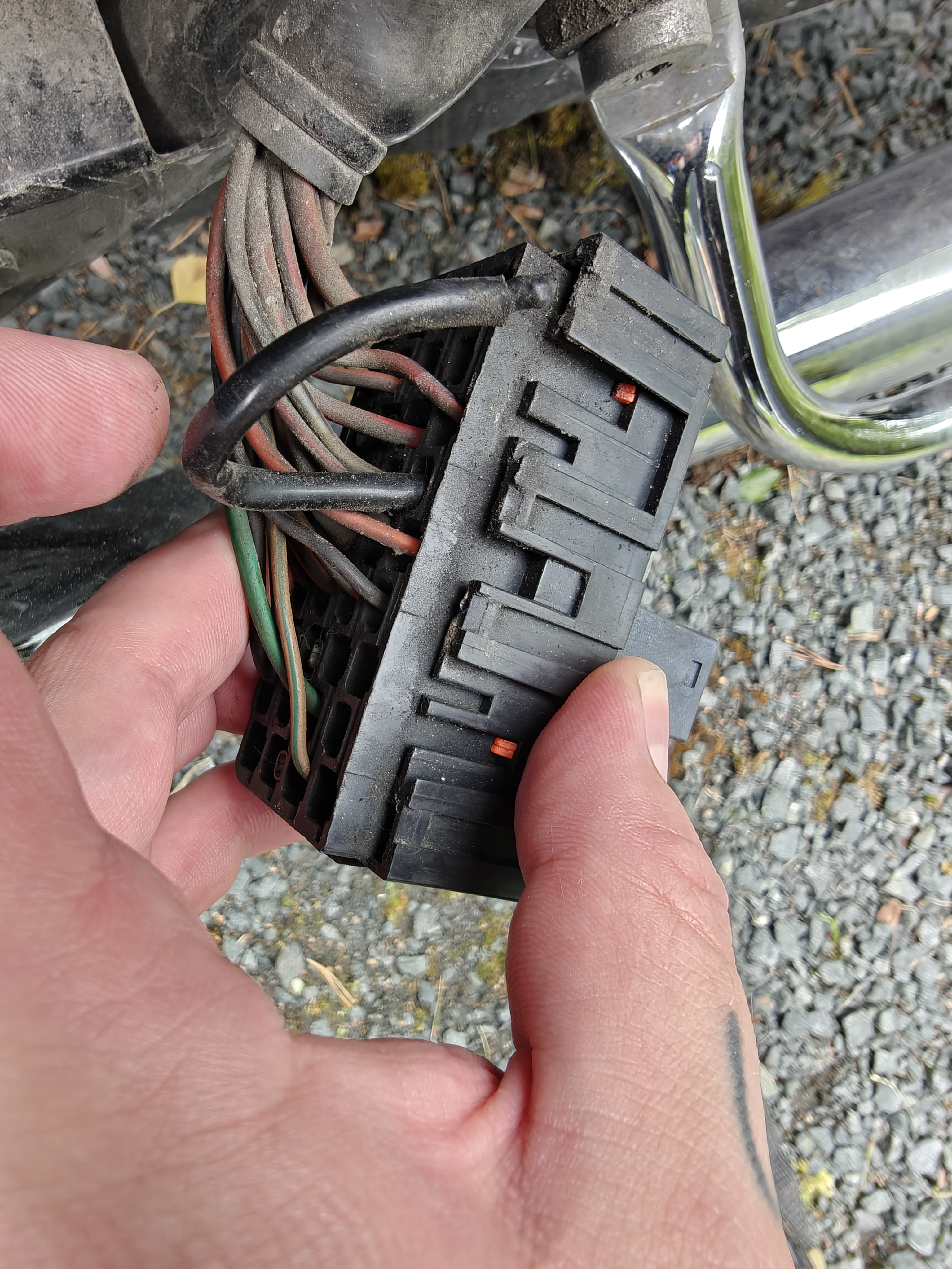

Mitäs tästä ootte mieltä, kuuluuko olla toinen pää irrallaan? Oli tuolla yhen punaisen virtakarvan kanssa samassa reiässä, mutta ihan irrallaan(en tiedä onko poikki vai mitä). Ei ainakaan johtosarjassa näy toista päätä tälle.Kuva

Mie jatkasin piuhaa ja kytkisin runkoo/maaha ja kattosin takatuikkujen toimintaa :idea: :wink:

Kannattaa etsiä kytkentäkaavio ja tutkia mistä johdosta on kyse. Jenkki- ja vientimalleissa on eroja, jonka lisäksi näissä löytyy vaivaksi asti mopojonne-tyylin omia patentteja edellisten omistajien jäljiltä.

Tämä ko. piuha olikin vain mustan kuoren sisällä ja oikeasti oranssi... Labrasin sen olevan jotain lisävarusteita varten ja tulppasin uudelleen.
