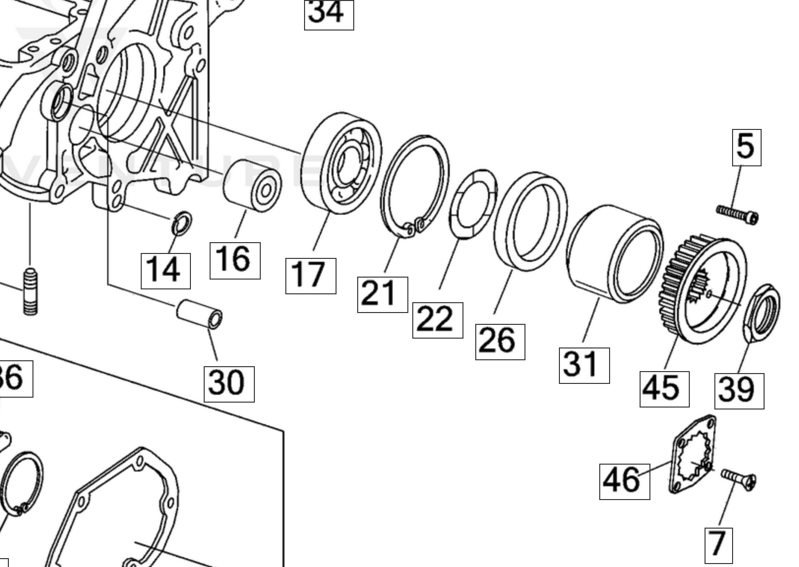

Re: Evo vaihdeloota vuoto
Viesti Kirjoittaja Springer »
Ilmeisesti puhumme osasta 31.

Täällähän riittää arvauksia, itsekin arvelin aloitusviestistä että tarkoitetaan tuota hihnapyörän spaceria, siinä takanahan on kantti o-rengas ja stefa usein syö tuon holkin vaihtokuntoon muutamassa kymmenessä vuodessa. Tämä holkki on ihan liukusovitteella, mutta jos siitä on pinta antanut periksi ja stefa on oikein syvällä sen sisällä, voi se olla hieman tiukka ottaa pois. Onneksi se hoituu ottamalla ensin stefa pois, jos sittenkin vielä on öujassa niin kevyillä napautuksilla pitäisi irrota.
