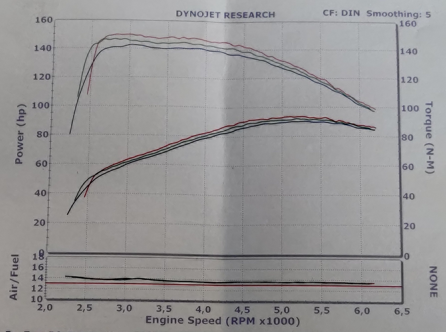

Eli -08 Fat bob orkkis 96 cui ja siinä nyt seuraavat kilkkeet, penkitetty/säädetty 8.4.2020:
-103 cui pytyt ja männät. Orkkis HD. Kannentiivisteiksi Cometic .030 paksuiset. Kannet vakiot.
-SE ilmanputsari
-Nokat S&S MR103 easy start.
-S&S nostajat ja quickees tönärit.
-Barnett jäykempi kytkimen jousi.
-Putki Hooker käyrät sekä 2-1 haara ja perään Hooker vaimentaja. Putki on peräisin eräästä Titanin rakentamasta pyörästä, joten vastaavaa ei ainakaan kaupan hyllyltä löydy. Putkessa ei ole kattia, eikä läppäsysteemejä. Säätömahdollisuus on. Säädettiin niin virtaavana kuin sen sai.
-Power commander V
Näillä eväillä säädettiin tänään Kempeleessä TT Motorsportilla ja renkaalta lähti 89,84 hp / 158,44 Nm
Käppyrät on minusta erinomaiset. Linkit kuviin:
https://www.dropbox.com/s/o1o3tcbxcqbfa ... 8.jpg?dl=0
https://www.dropbox.com/s/b71quy9r5u0cq ... 2.jpg?dl=0

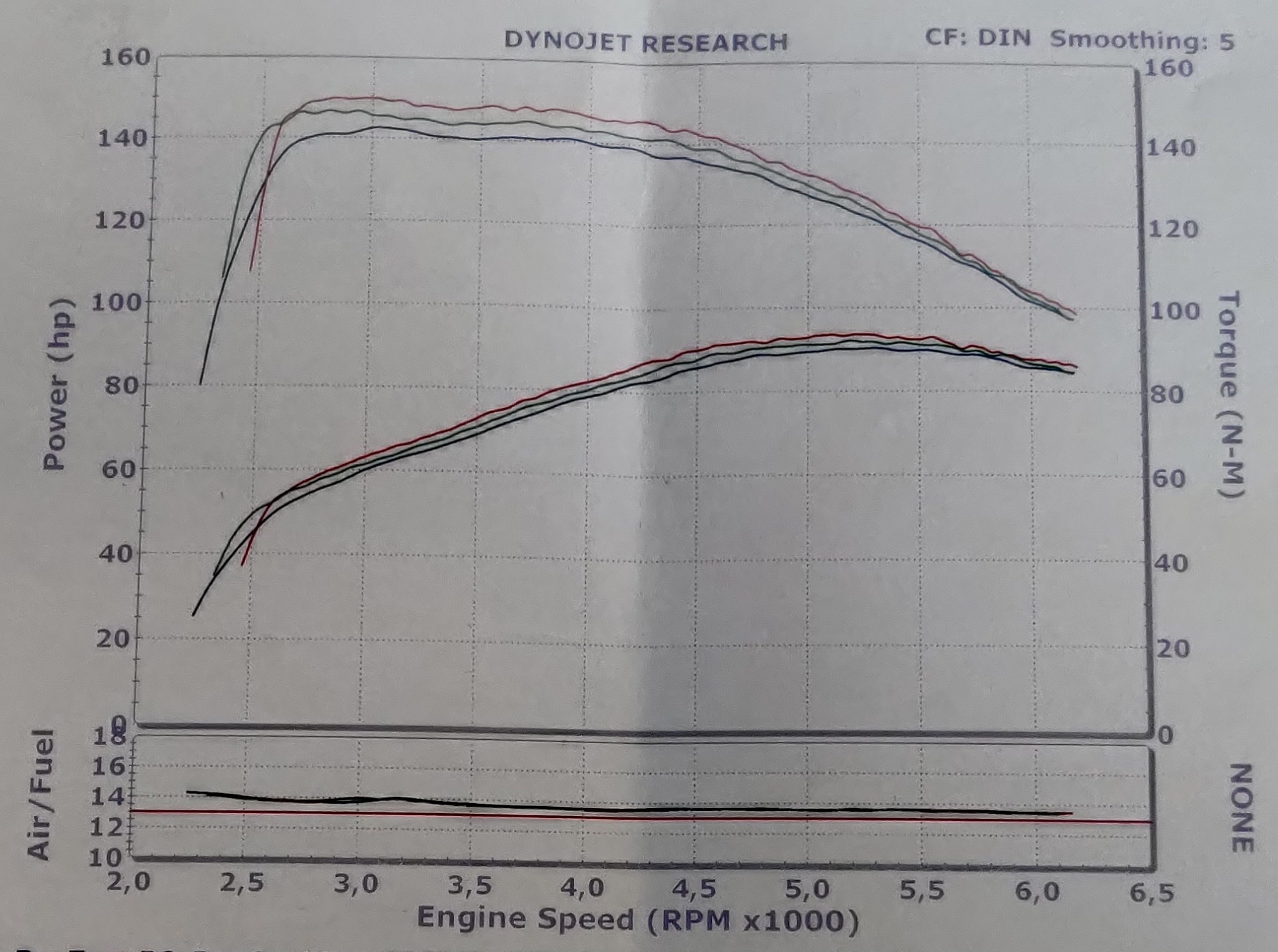

No nyt on uudet lukemat 149,8 nm ja 93,5 hp

Nyt on pakko kysyä että miks noin korkee afr korkeillakin kierroksilla? Jää varmaan jokunen hevonen saamatta kun 13.5

jty kirjoitti: 22:42 02.05.2020. Nyt on pakko kysyä että miks noin korkee afr korkeillakin kierroksilla? Jää varmaan jokunen hevonen saamatta kun 13.5
Ei ehkä ole ihan tarkkaa tuo penkin snifferin afr. Kartta tehtiin laajakaista-lambdoilla, jotka oli alkuperäisissä lambdapaikoissa kiinni. Kartassa on 12.8 tuolla ylhäällä

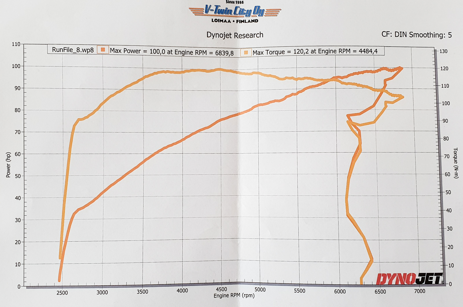

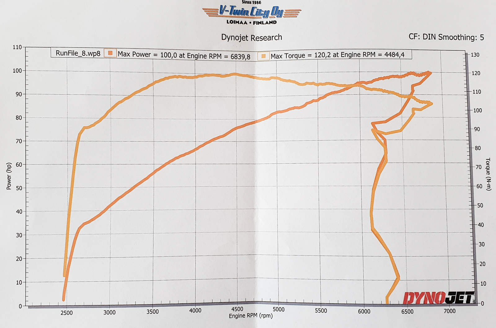

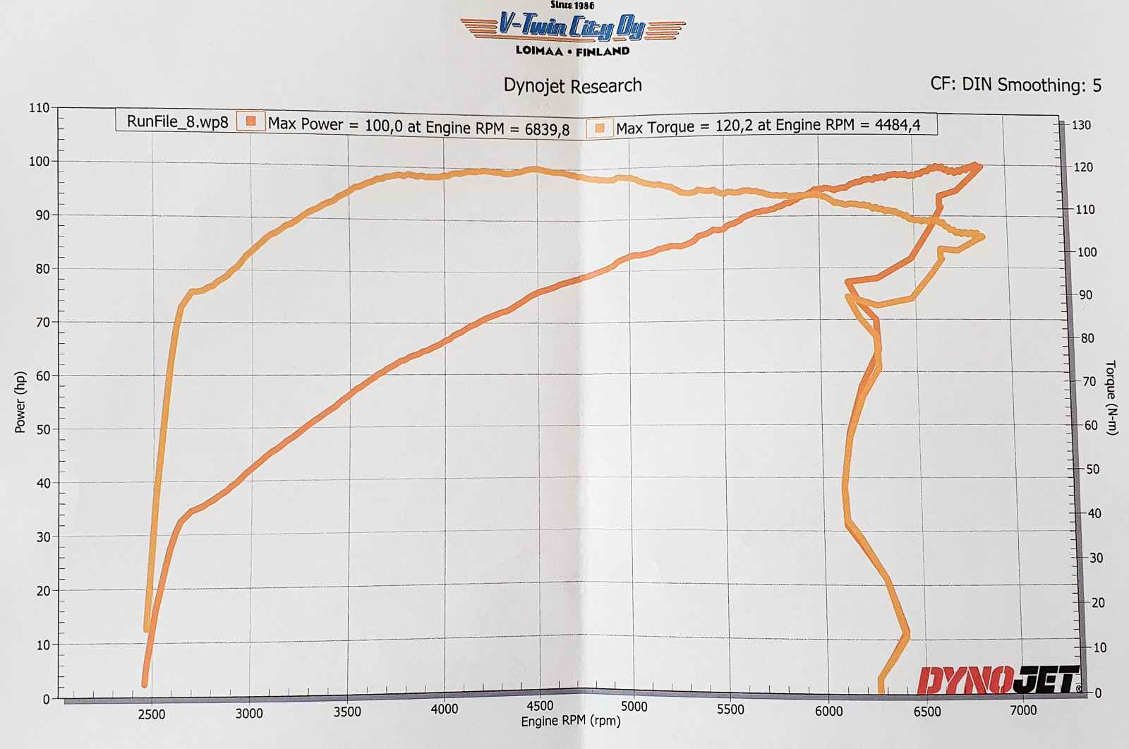

Elämäni ensimmäinen moottoriviritysyritys. Tavoite oli kaivaa tästä hienosta V2 moottorista pikkaisen lisää potentiaalia käyttöpyörään jolla ajetaan kaikki arkiajot kaupungissa. Takapyörältä Loimaan penkissä 100hp/120Nm takapyörältä. Sikäli aika helppo resepti kun kattoo internetsistä purku ja kasausvideoita ja tekee perässä :D
- Hammer Performance 1275 kit 10.5:1 ruttu 15 asteen squish band
- Buell Thunderstorm kannet, Atte teki kanavien muotoilut
- SE .497 nokat, nämä tosin purkumoottorista ja merkintöjen perusteella oletus
- Mikuni HSR42 kaasari
- Arlen Ness Big Sucker ilmanputsatri
- S&S HI-4N sytkä
- Screaming Eagle 2-1 ja Supertrapp hybridiputki
