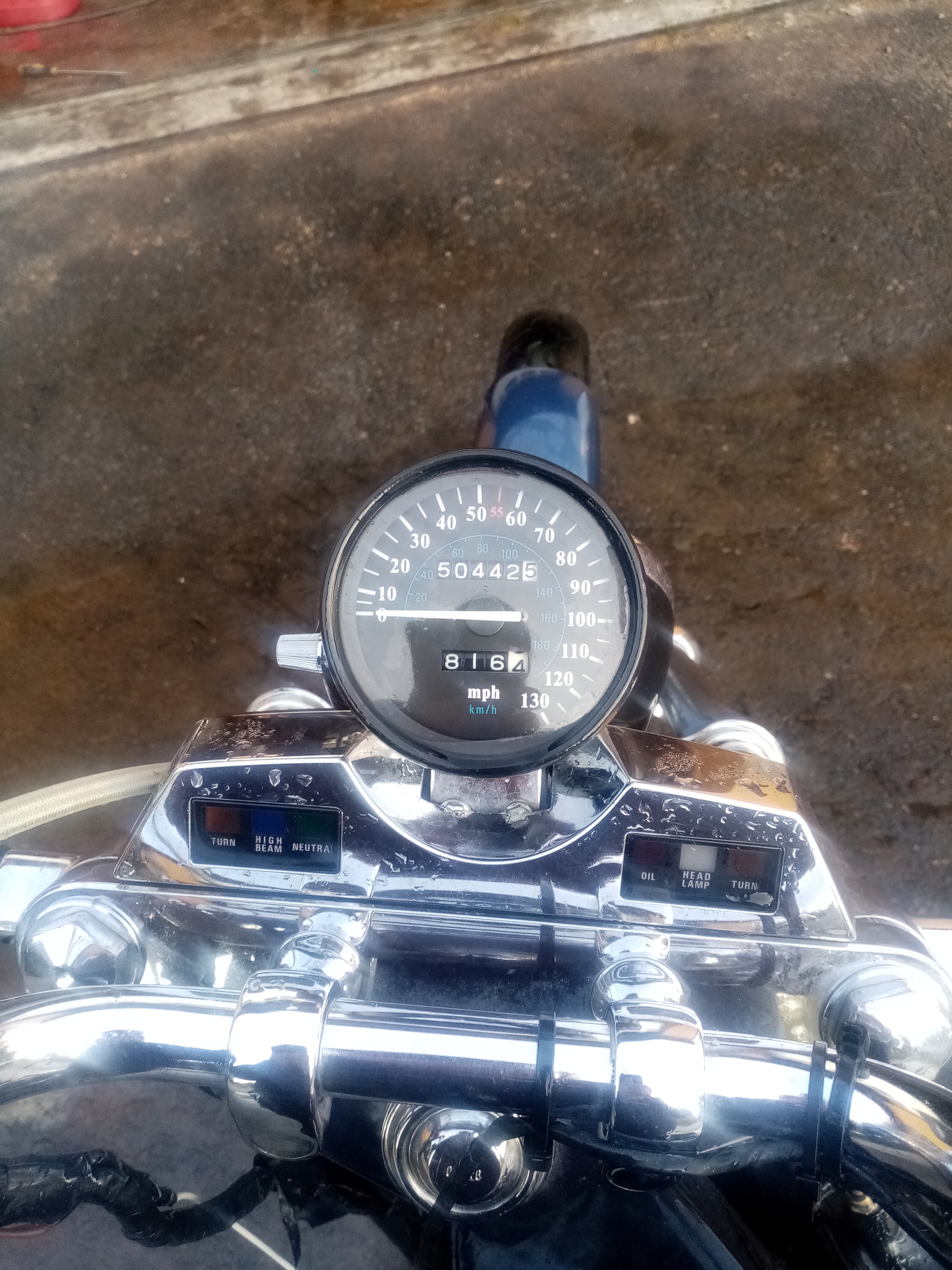

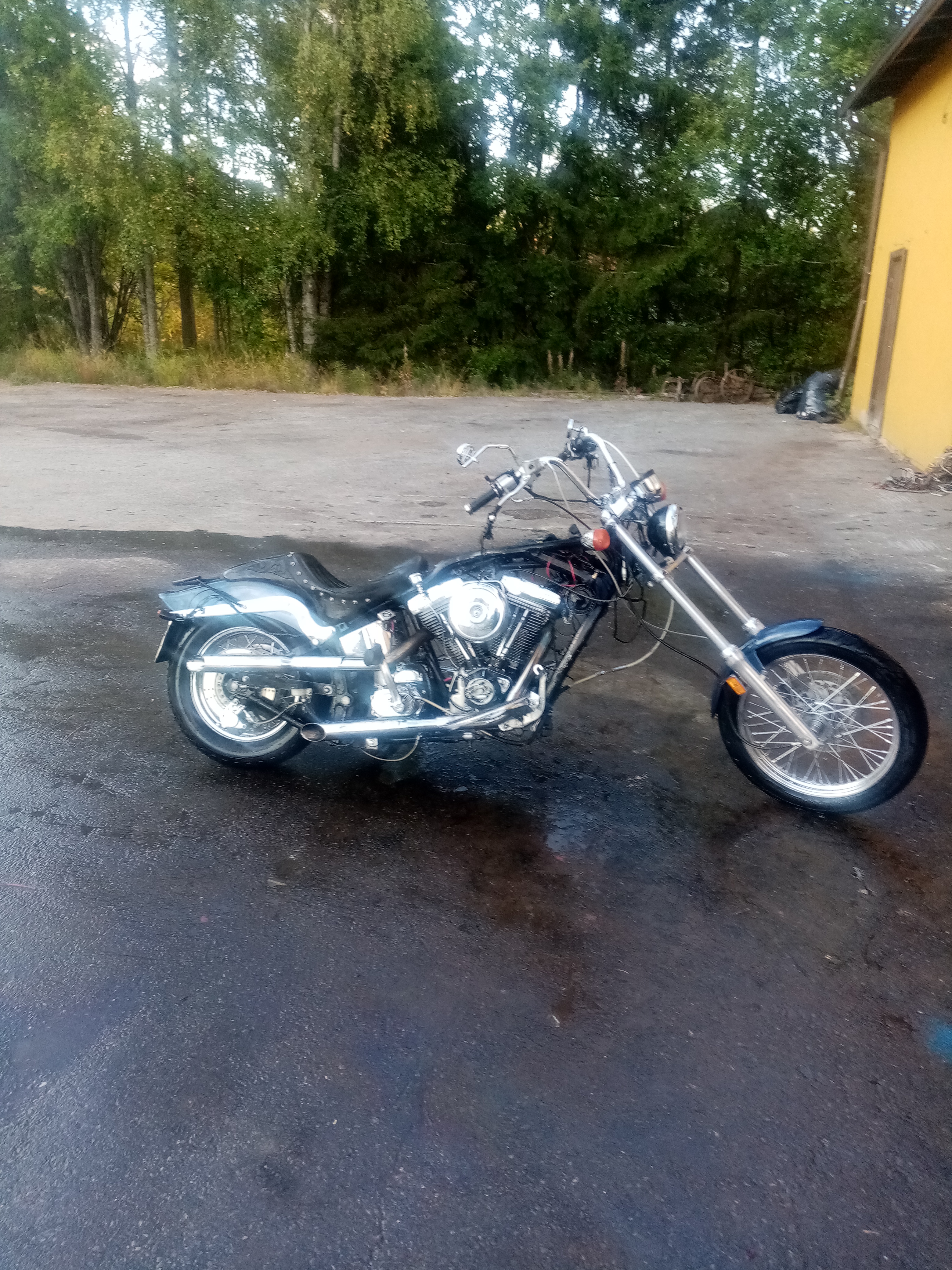

1816 mailia ajelin Väinöllä. Pesin pyörän ja pientä fiksiä ensikesäksi.
Ryppymaalia sylintereihin. Takasiipi ja tankki uusi lakka. Runkoa fiksailen. Venakoppaa pitää kiriä kun vuosi öljyä. Siihen olen vaihtanut tiivisteen mutta jäi vissiin löysälle.

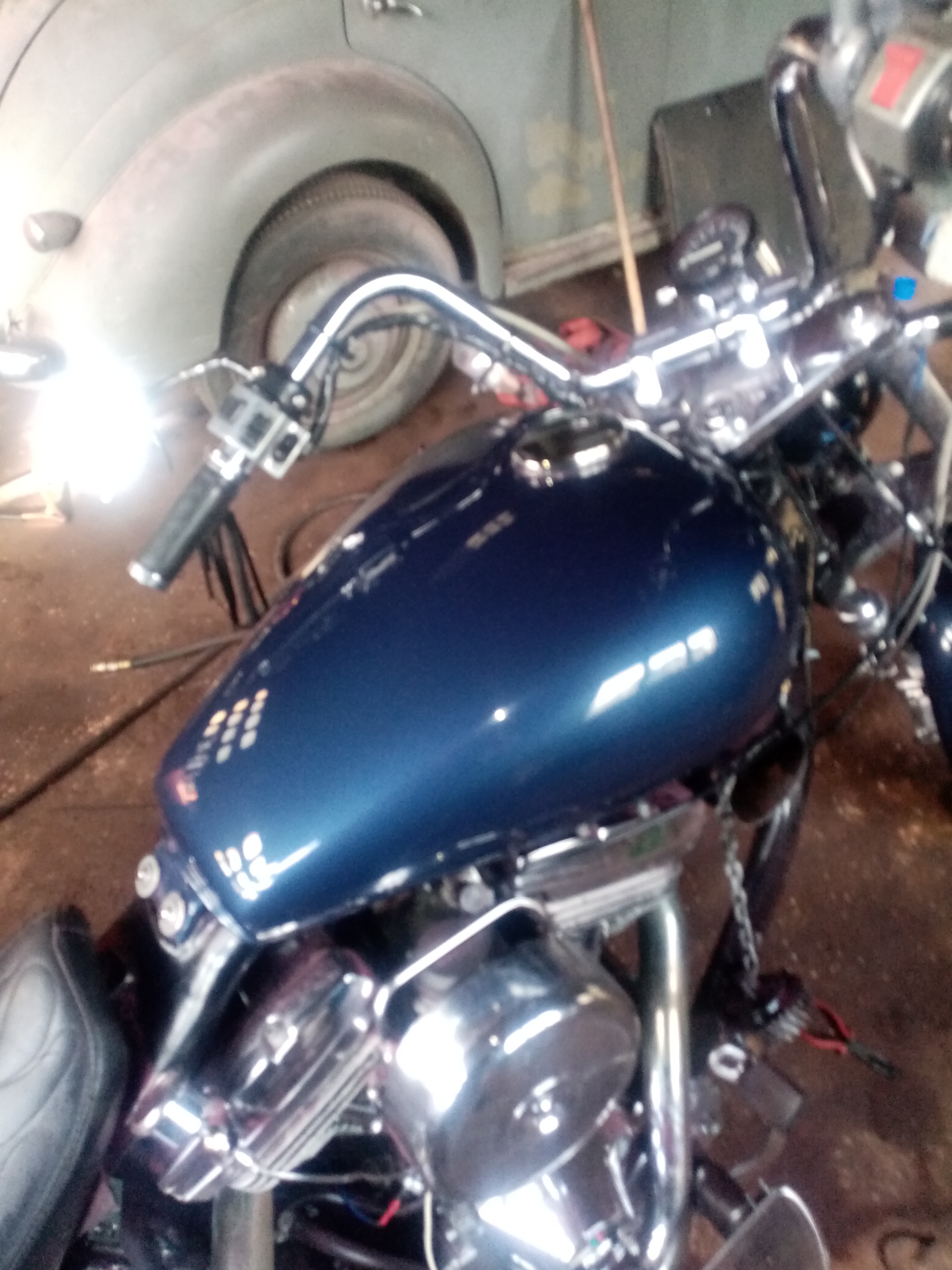

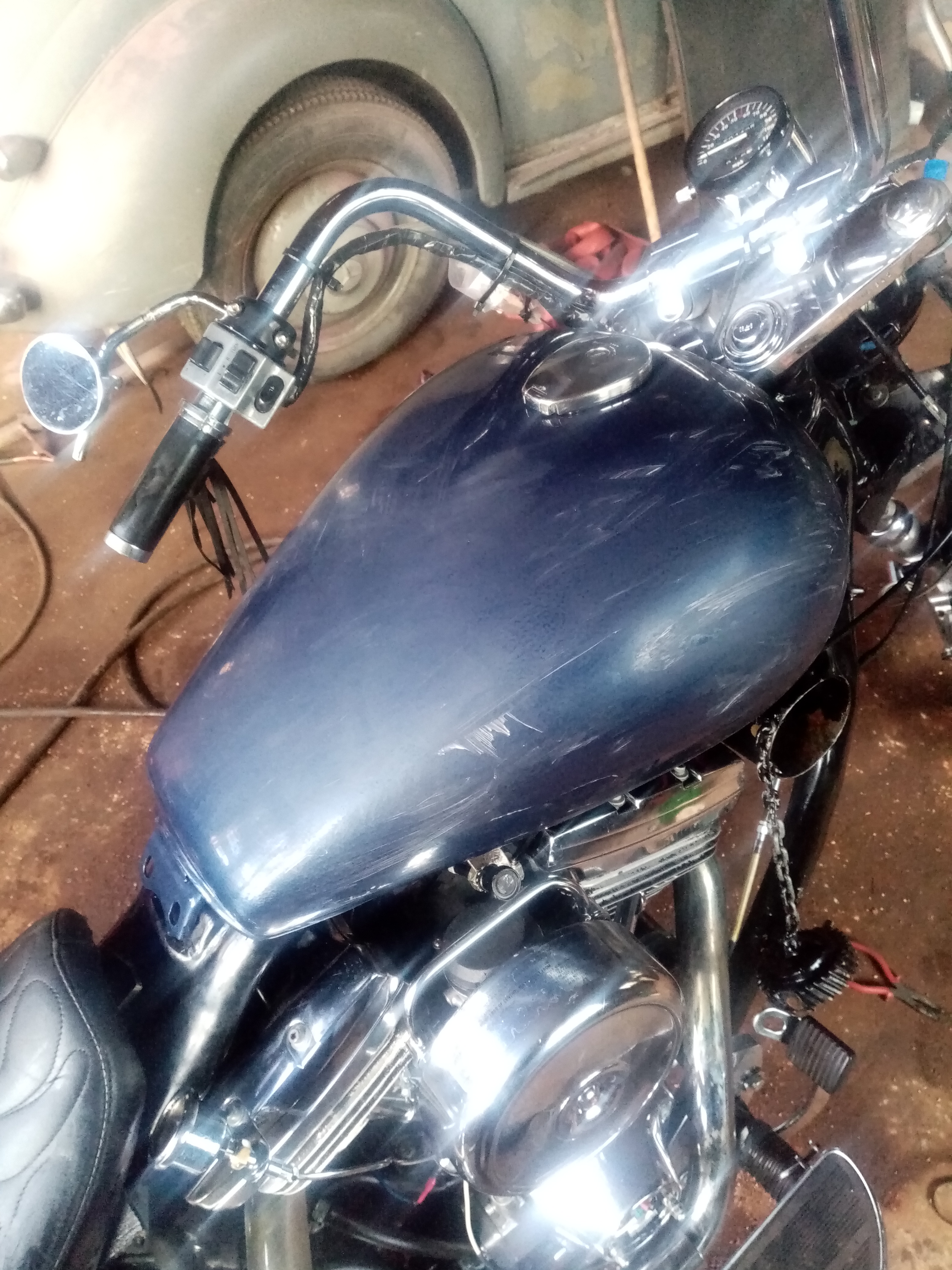

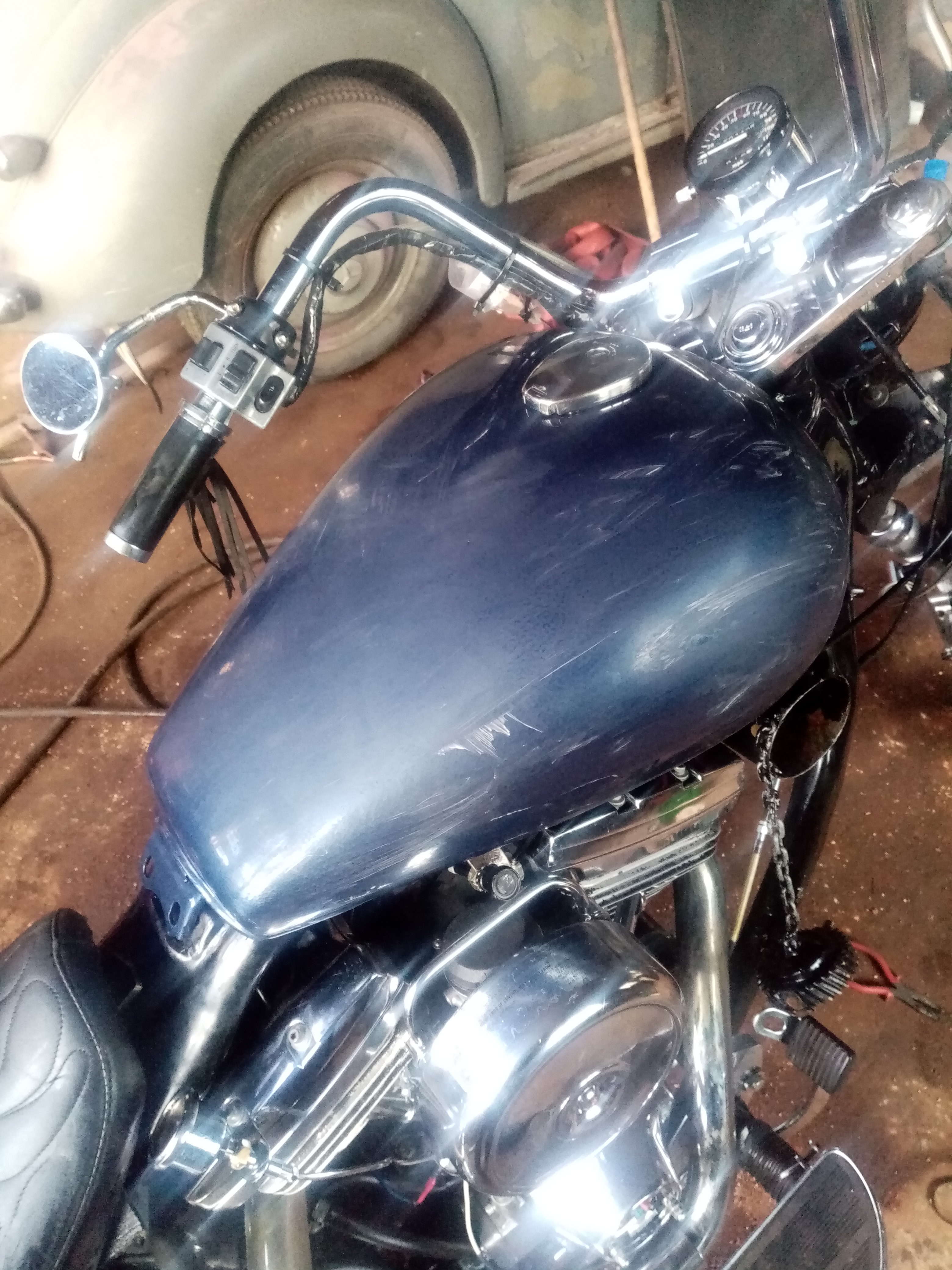

Mie sain fiksattua maalaukset. Oli vähän semmosta nopean työn jälkeä ja takasiivessa kutistuma minkä hienolla santapaperilla p2000 vesihionnalla sileäksi ja kiillotusmönjällä kiilto takaisin. Pensatankin valssaus oli saanut pikku osuman niin taas hienolla paprulla ja sitten töpöttelin metallia ja lakkaa.
Muuten ok tankki mutta pölymällejä jotka häritsee niin en ala maalaileen kun joutuis tyhjentään kopin vaan hion jyvät pois ja myllytän sileäksi.

Paskakällien poisto. En tiä panenko merkkejä kun ei tämä ole oikein mikään? Ei Kawa eikä Harley. Peräkammarinmiehen repro Softail. Olen muuten joka osan laskenut että mitä on mennyt rahaa ja ei ollut kannattava idea. Mutta ei mulla könttäsummana ole sitä rahaa ollut vaan aina tilannut palikkaa käytettyä ja uutta.
Tankista tulee liian hieno kun muualla käytön jälkeä kun vanha paska. Ei oikein istu.
Pikkusia nyppyjä oli mutta aikani kuluksi niin P2000 ja syljellä hinkuttelin. Helppo kiillottaa kun 2000.1500 jos isompaa trösyä tai appelsiinia tasoittaa mutta nypyt lähtee p2000 nätisti.

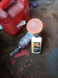

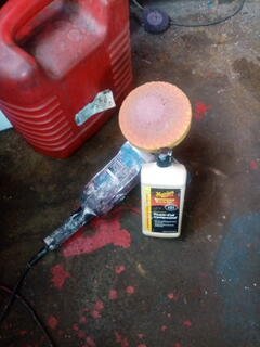

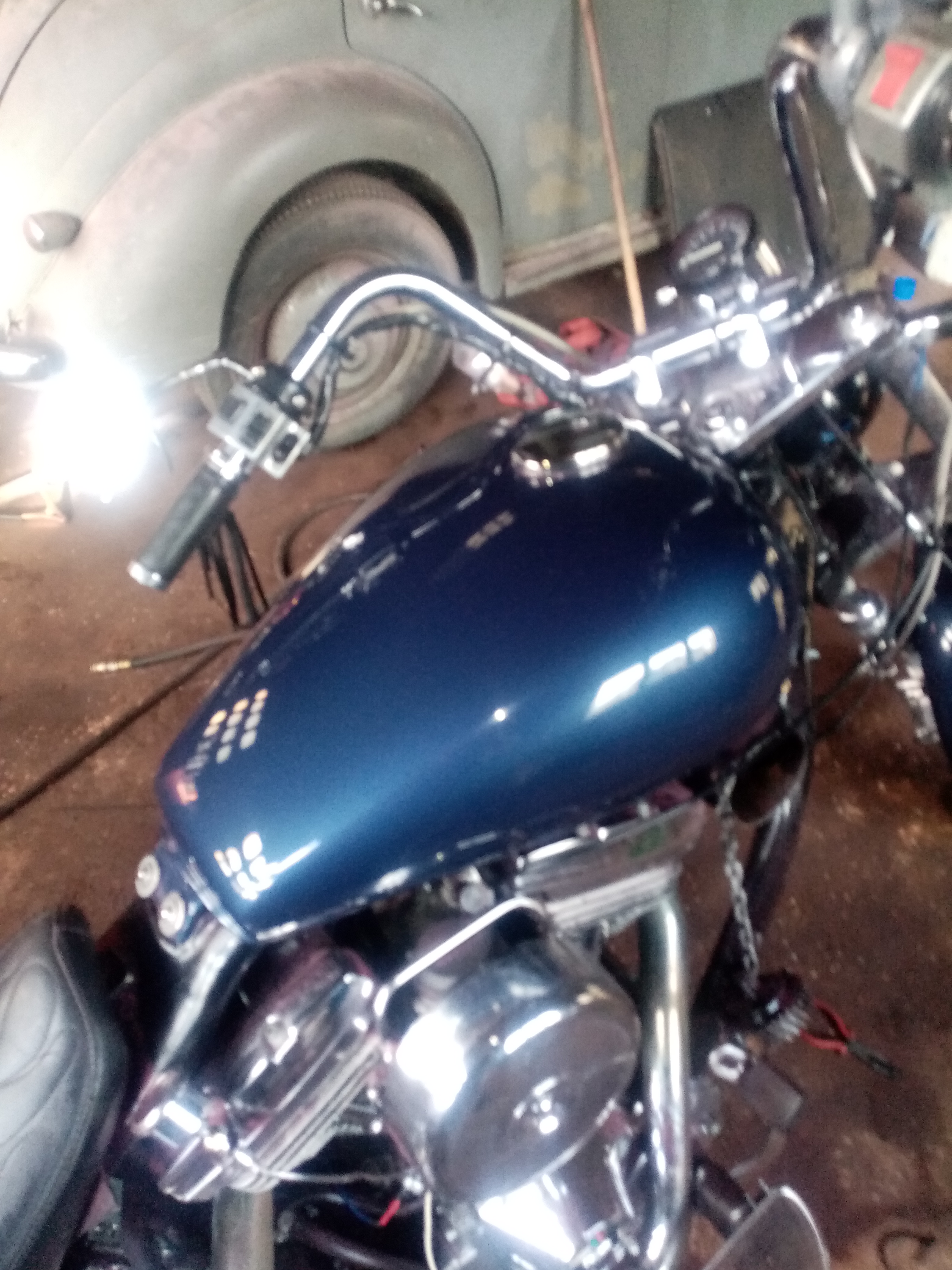

Tankki valmis. Mulla oli merkkejä mutta niitten liimatarrat oli huonoja. Vaikka hyvin paineli paikalleen niin kohta napsahti irti ja merkki törötti jostain. Oli kuitenkin tiukassa senverran että kun repäisin merkit pois niin toisesta jäi sitä nauhaa mutta tinnerillä pehmisi ja sain pois. Otin videon. Ei ole vielä vahaa ja karkealla foam cut tahnalla pyöräytin kiillotuskoneella. https://www.youtube.com/watch?v=fSIKE02_QPg
Mulla on vanha Bilteman kiillotuskone ja tämä tahna on minusta parasta mitä tähän mennessä olen kokeillut.

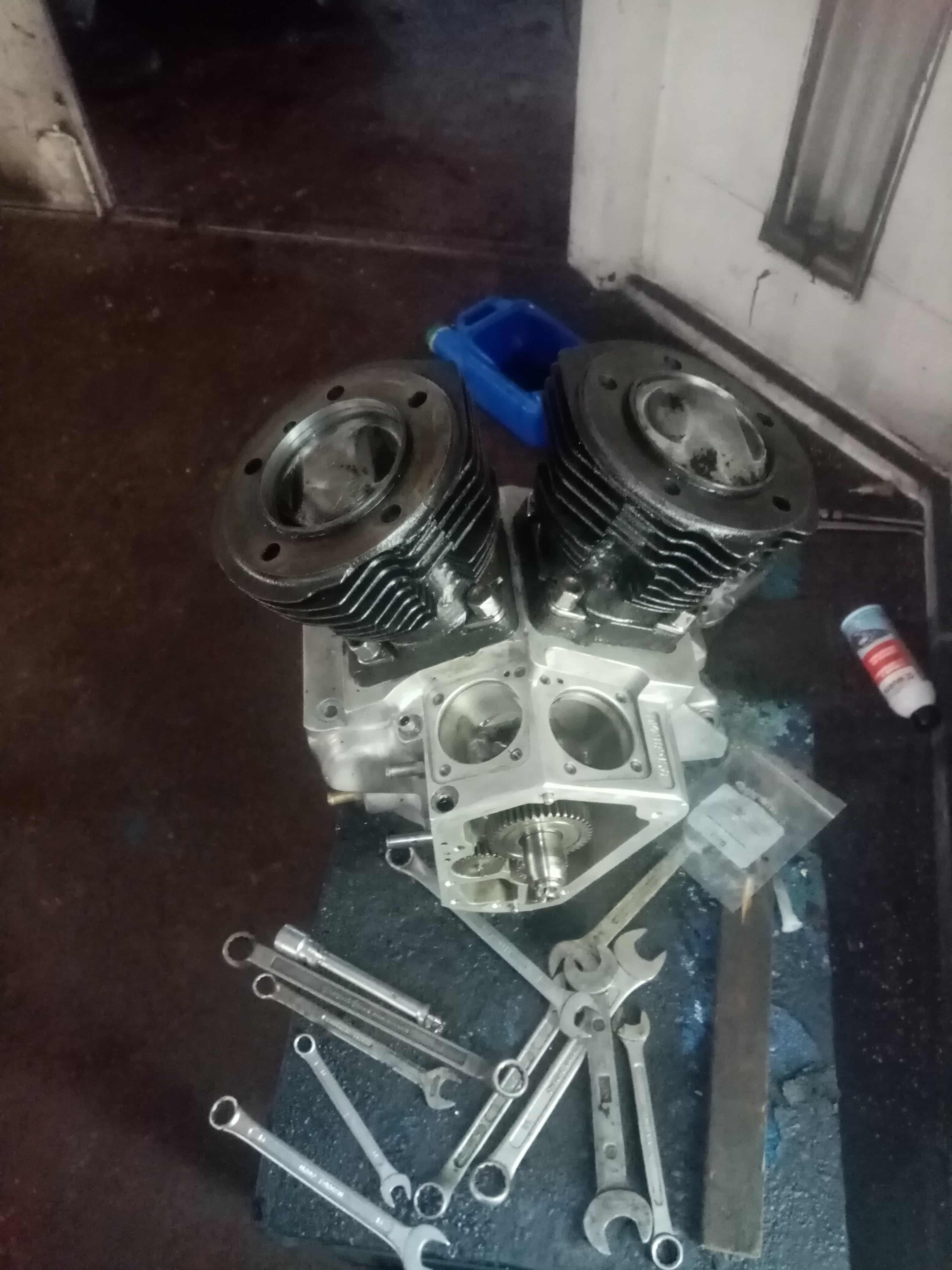

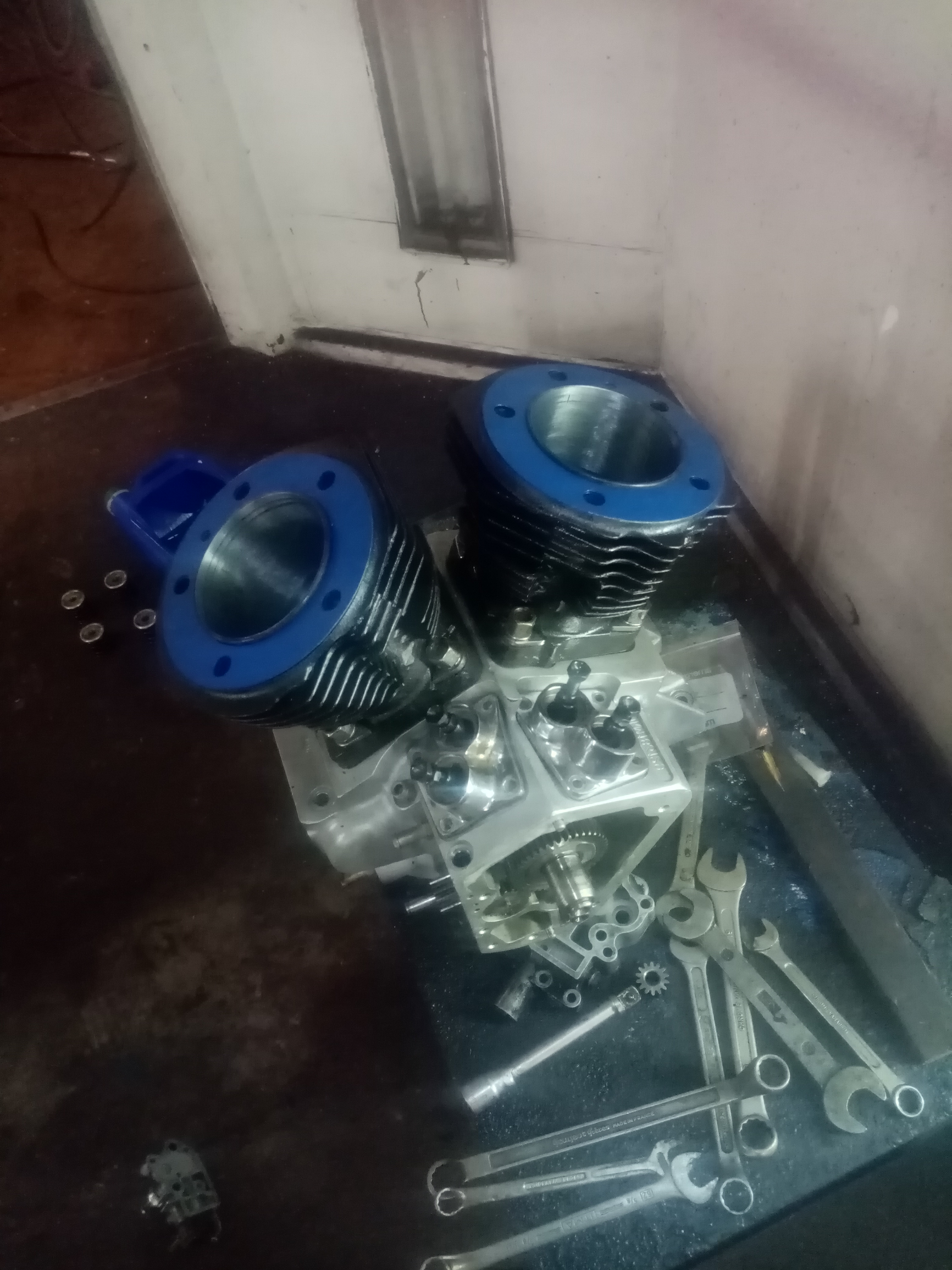

Josko huomenna alkais kokoilla Shovelin konetta? Siinä ois venttiilien puhdistus ja kansien kokoaminen yms.

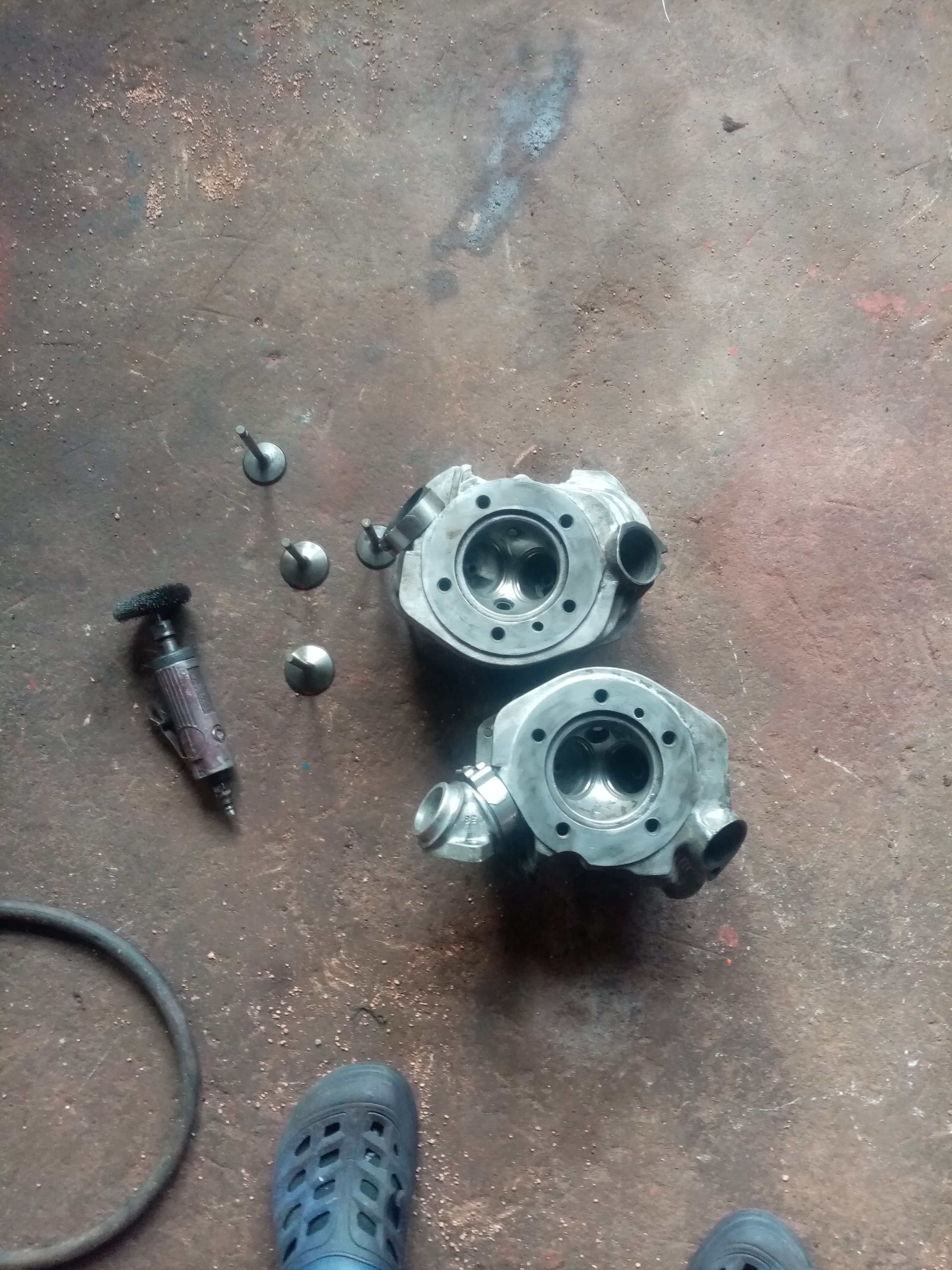

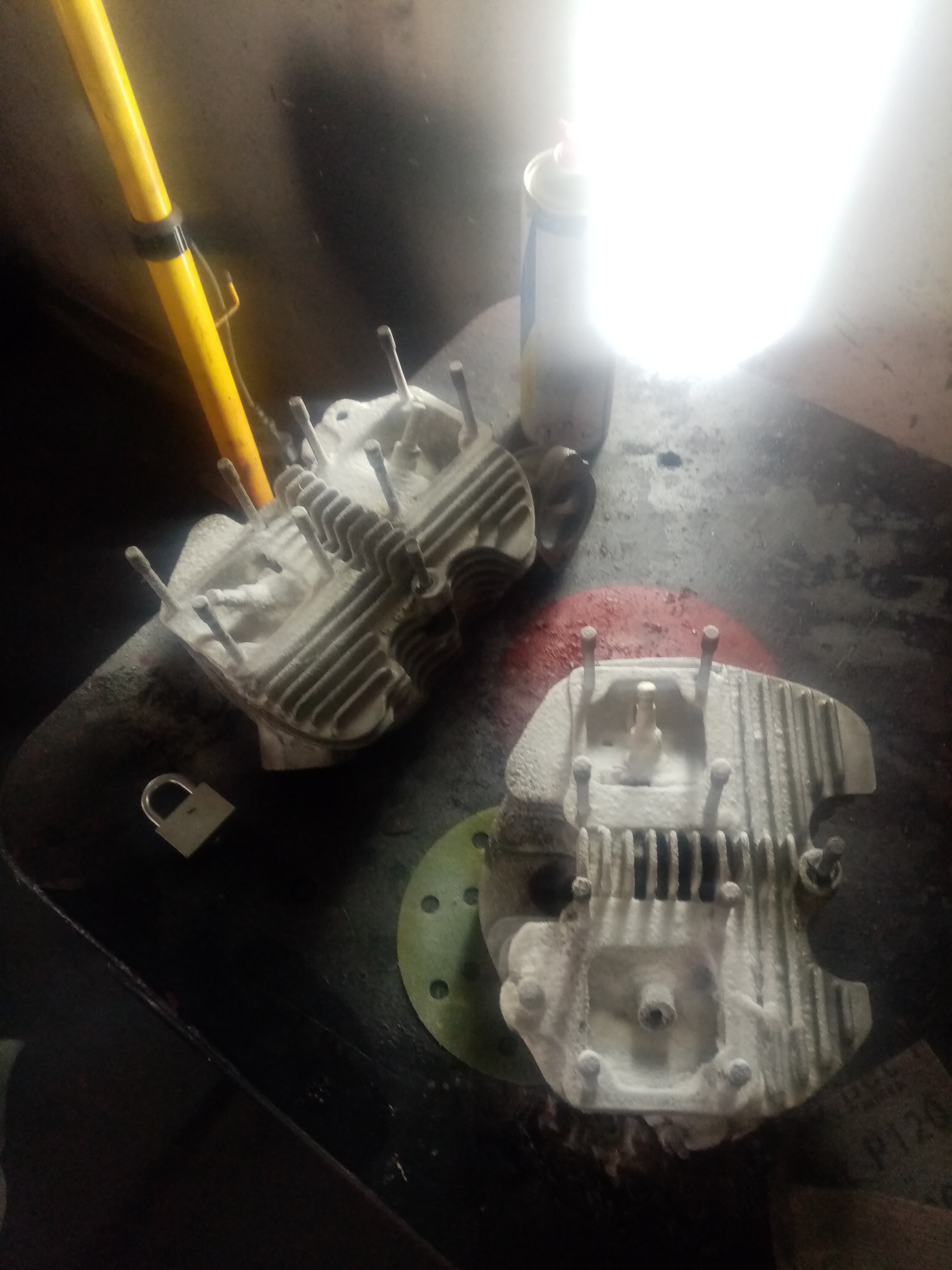

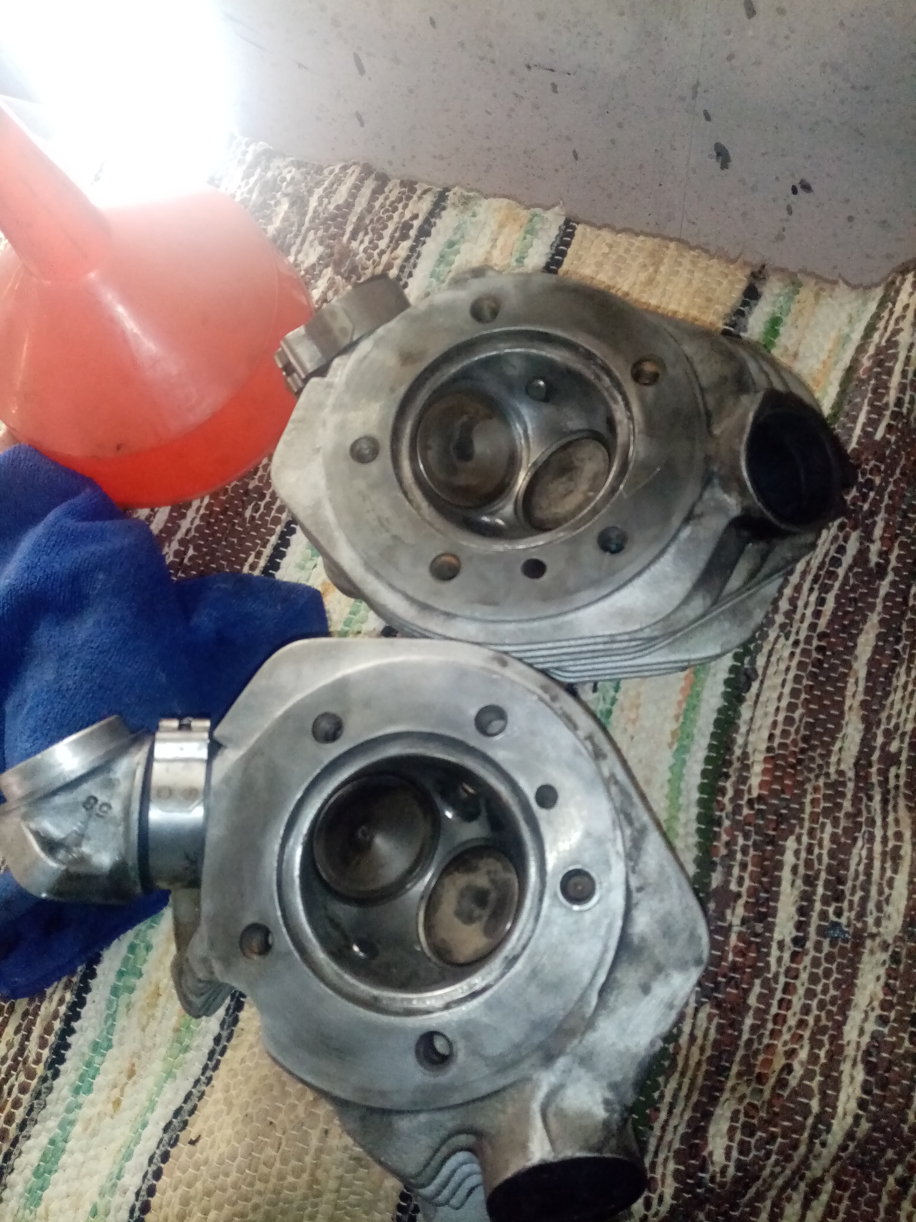

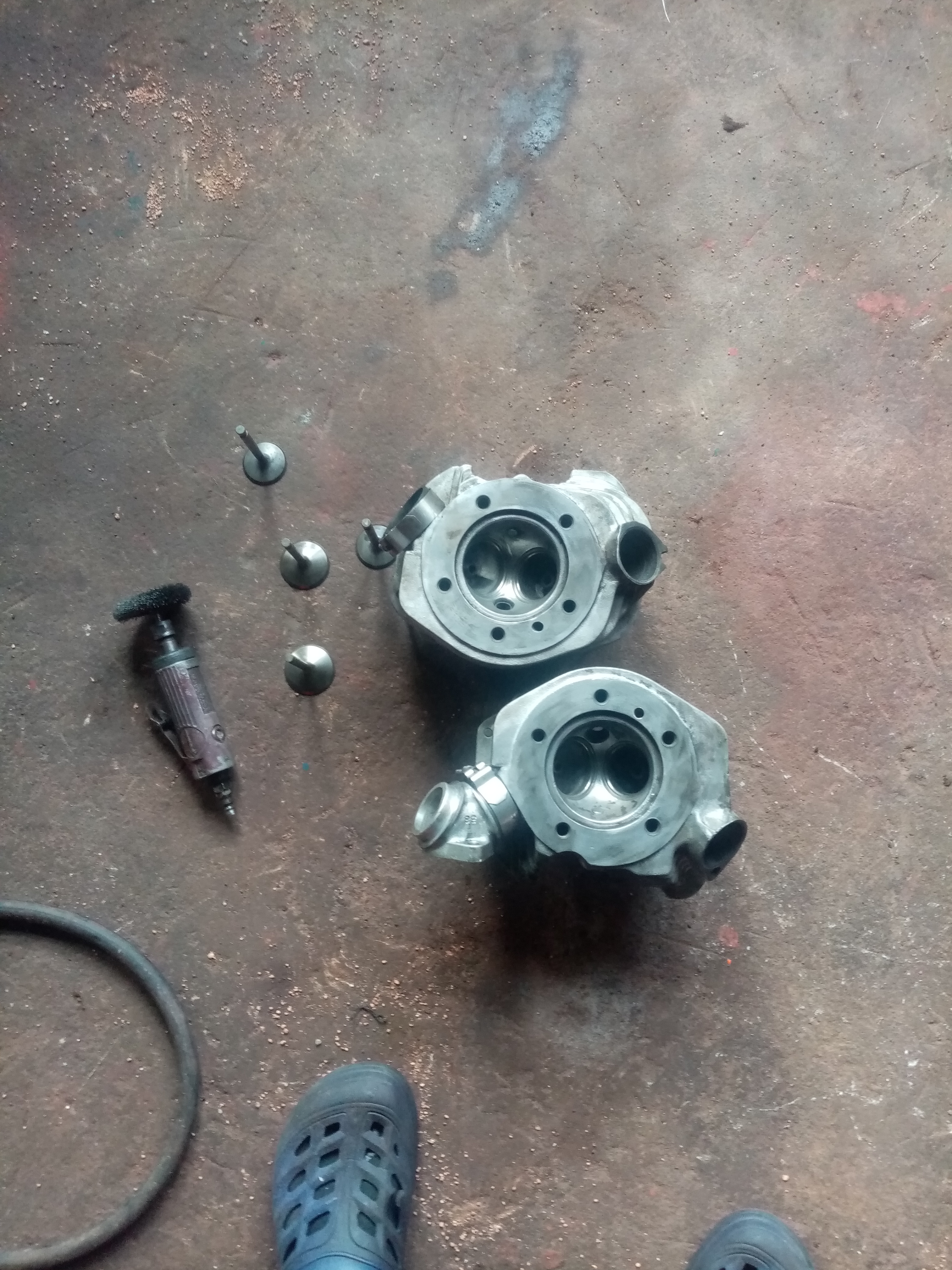

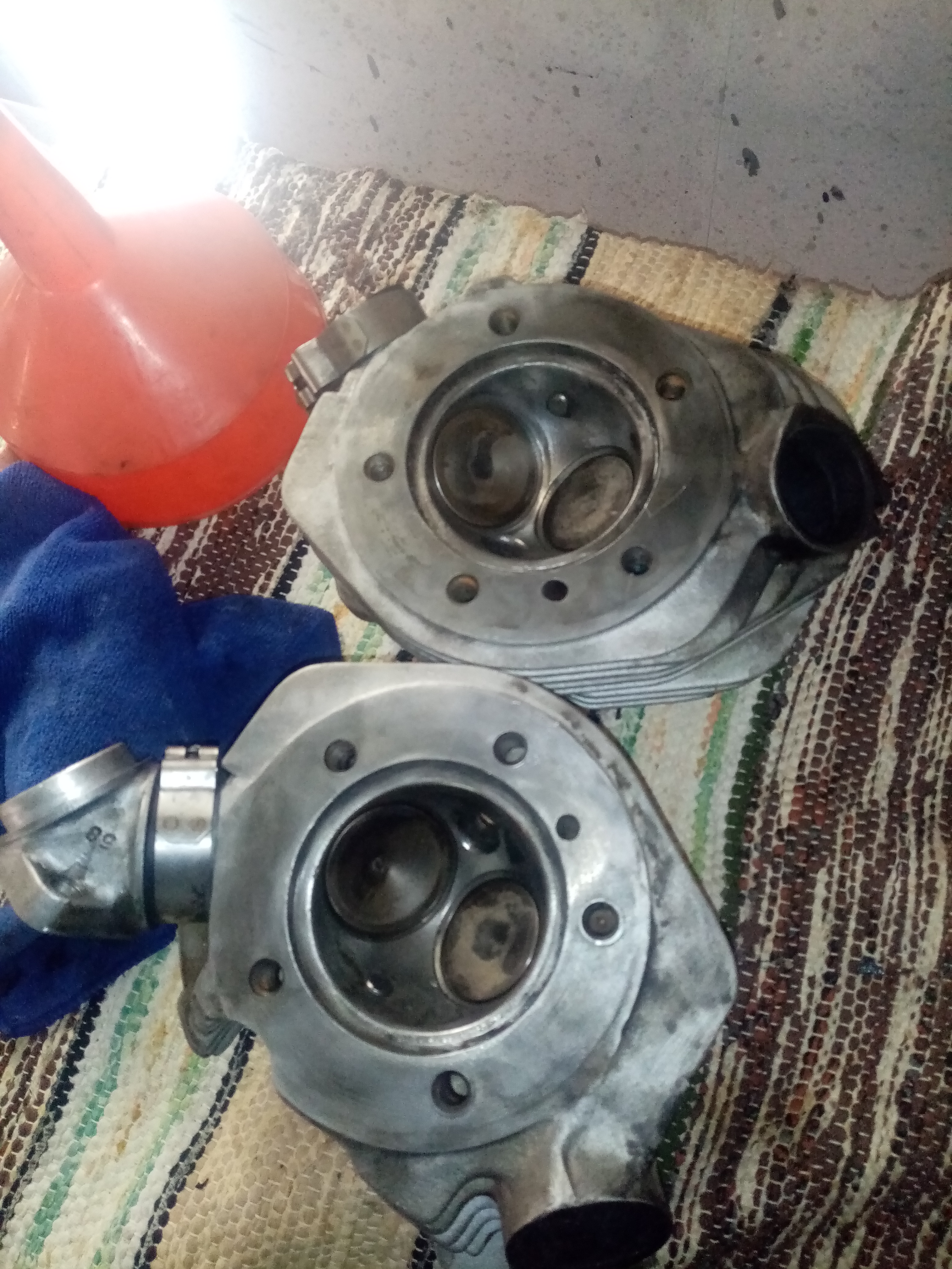

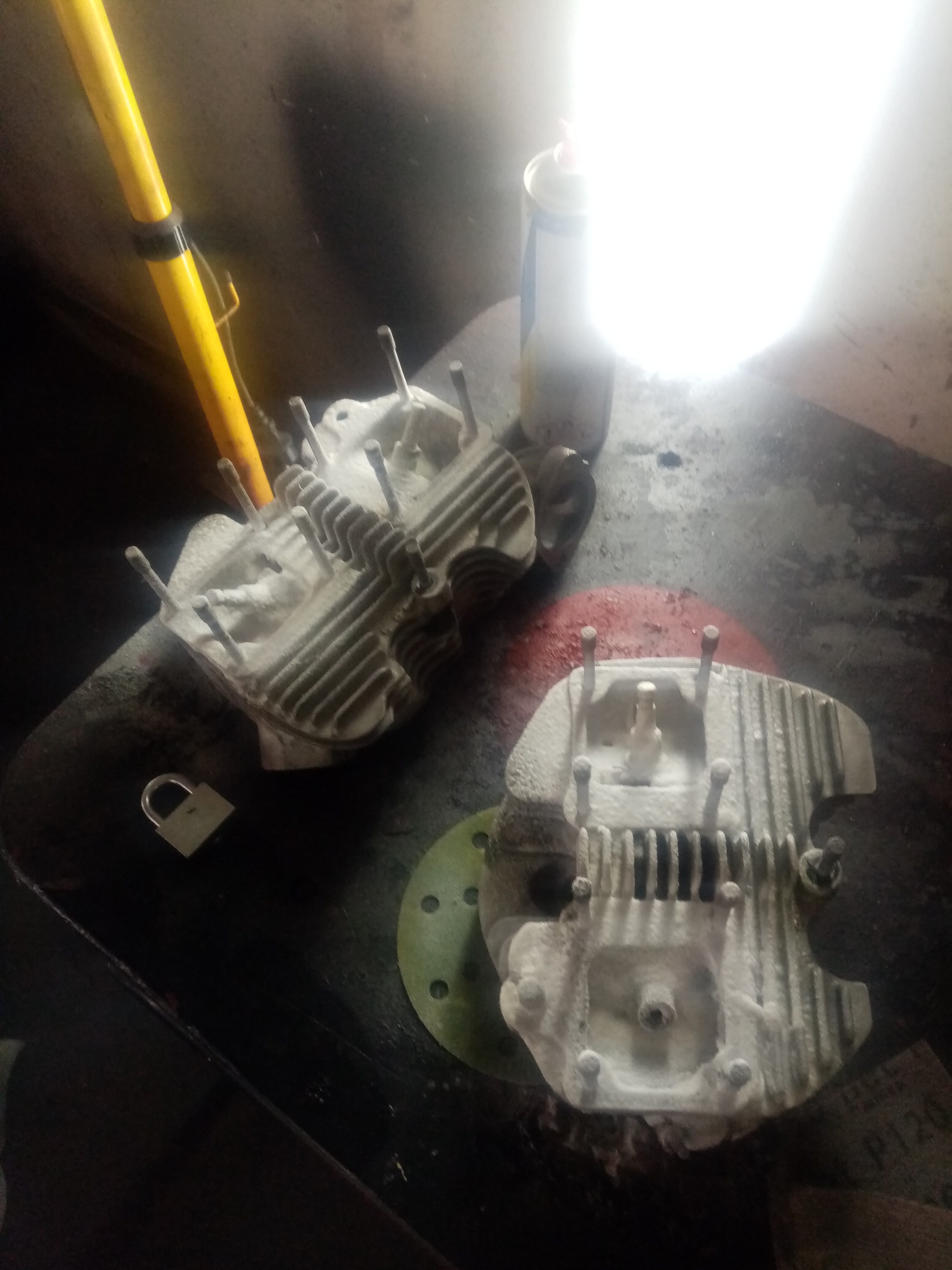

Kirin sylinterit ja puhdistin venttiilin seetit ja palotilat. Mulla oli vinku ja teräsharja ja hioin vielä tahnalla venoja ja seetejä. Pitää vielä puhdistaa kannet niin voi puristella venat paikalle.
Pantamallin imusarja mutta "kruunupää" kannet lienee o-rengasmallia. Ilmeisesti kansissa jonkin sortin konversiorenkaat että ne sopii tuon imusarjan kanssa.

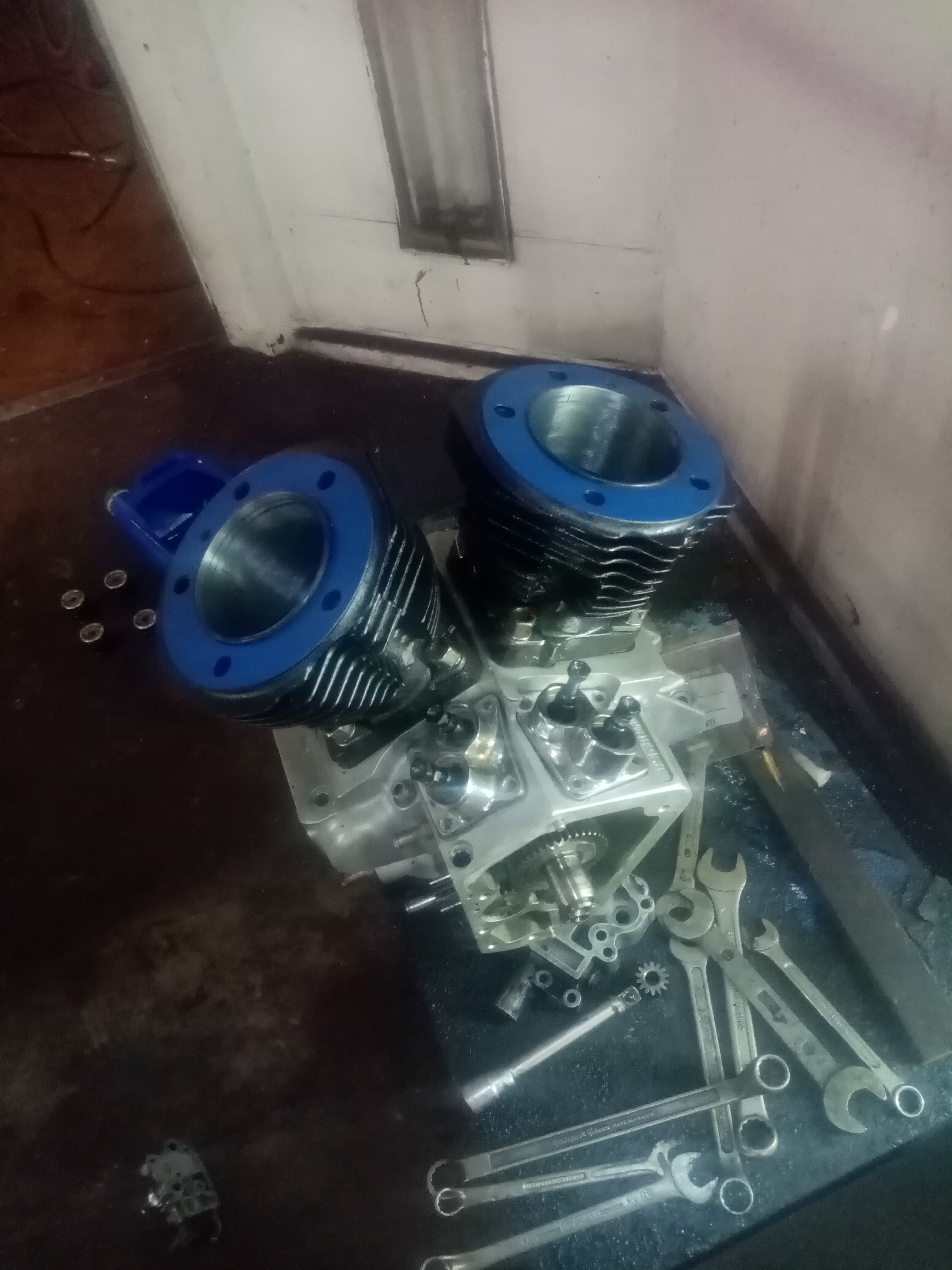

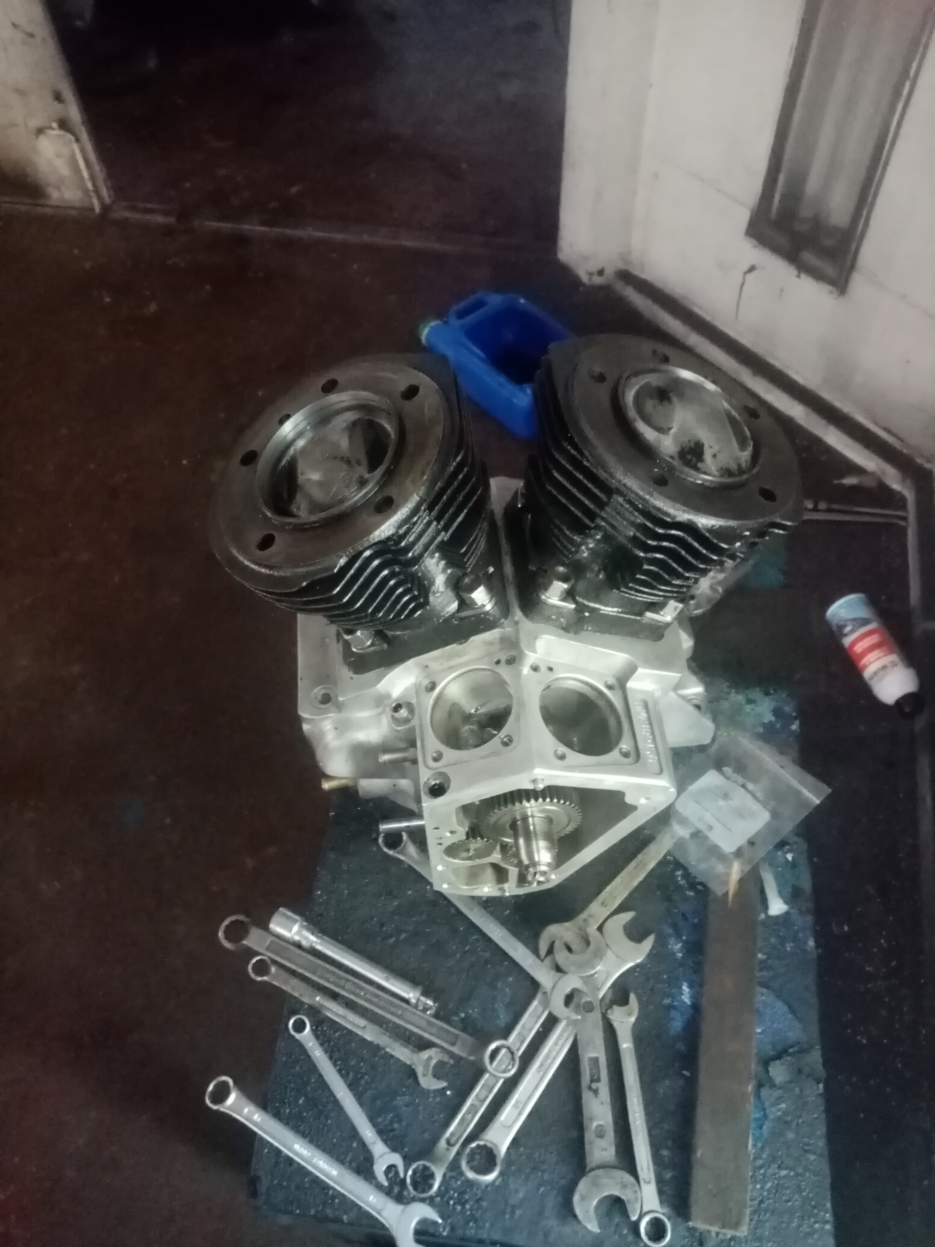

Pientä nypräystä. Tiivisteet lujassa kansissa. Eiköhän seuraavalla viikolla ole jo kasassa.
Kun saat kannet kiinni niin tee peitelevy imusarjaan jonka pulttaat kiinni. Reikä lappuun ja siihen auton rengasventtiili. Painetta imusarjaan joku 10psi ja sitten roiskit saippuavettä päälle. Jos vuotaa niin se näkyy.
Teen itelle sellasen testerin talvella.
Alipaineella se kait pitäs katsoa mutta jos vuotaa niin sitä se ei kerro vuotaako imuventtiilit vai imusarjan gummit.
