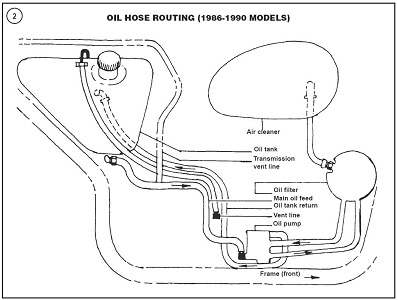

ei ole säädetty, nyt kone käy tasaisesti, eli ajoitukset on kohdallaan, mutta kun yhdestä viasta päästiin niin uusi tuli tilalle...eli huohottaa etummaisesta huohotusletkusta öljyt pihalle (mötikkä johon öljynsuodatin tulee kiinni),eli kuvien mukaan tää letku nousee kohti tankkia, eli pitäs olla varmaan jossakin kiinni ja tää letku liittyy varmaan jotenkin öljyn kertoon, sitten alkuperäinen etuputken savuttaminen säilyi, mutta nyt ei ollut öljyä etuputkessa, oiskohan sateenvarjoventtiili rikki? kysymys kuuluu, miksei koneistamossa vaihdettu tätä osaa...

Ja tässä pieni kuva manuaalista napattuna öljylinjoista, isompaa ei ketjuun voi liittää

chevyfreak71 kirjoitti:ei ole säädetty, nyt kone käy tasaisesti, eli ajoitukset on kohdallaan, mutta kun yhdestä viasta päästiin niin uusi tuli tilalle...eli huohottaa etummaisesta huohotusletkusta öljyt pihalle (mötikkä johon öljynsuodatin tulee kiinni),eli kuvien mukaan tää letku nousee kohti tankkia, eli pitäs olla varmaan jossakin kiinni ja tää letku liittyy varmaan jotenkin öljyn kertoon, sitten alkuperäinen etuputken savuttaminen säilyi, mutta nyt ei ollut öljyä etuputkessa, oiskohan sateenvarjoventtiili rikki? kysymys kuuluu, miksei koneistamossa vaihdettu tätä osaa...
Sateenvarjoventtiili tuli kansihengittävän mukana Sportsteriin vuonna 1991.
Muuten huohottaa lohkosta.
Jos ko. osaa ei ole ollut alunperin, niin siksi sitä ei varmaan myöskään vaihdeta.
Mikä on tämä etummainen huohotusletku?
Jos kampikammio on täynnä öljyä, niin ensikäynnistyksellä (ja letkujen linjasta riippuen ehkä myöhemminkin) tulee sitä öljyä hetken aikaa joskus runsaastikkin.
Jos pakoputkessa on sisällä hiukankaan öljyä, niin kuumetessa varmasti savuttaa ensialkuun.

no hyvä jos ei ole sateenvarjo venttiiliä. Yks mahdollinen vika vähemmän. Letku josta työntää öljyä on kuulemamoottorin huohotusletku..joo, sama manuaali on mullakin..lisäksi päänvaivaa aiheuttaa koneen kuumeneminen, tosin paikallaan ollessa. Liittyykö sekin vaiva öljynkiertoon..tänään pitää tarkistaa paluulinja että tuleeko sieltä öljyä sitten alkuunkaa..
