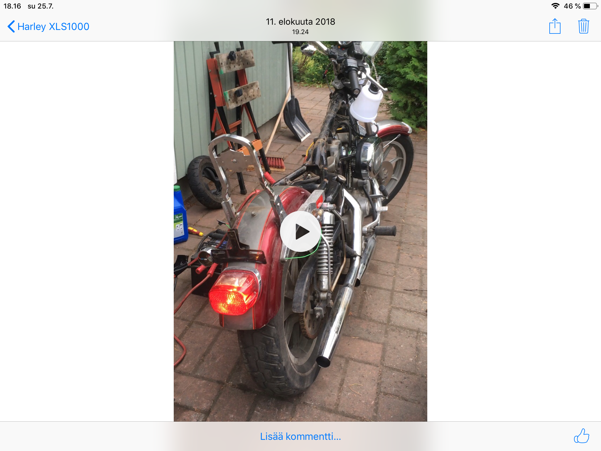

Evo ei lähde käyntiin
Re: Evo ei lähde käyntiin
Ei vielä, vanha ei oo oikein jaksanut helteillä duunata. Harmi kun meni HD-rally sivusuun. Tilasin uuden Keihinin Kiinasta 60€+tulli+alv. Jos se käy heittämällä kiinni, niin vanhasta tulee varakaasutin.
Nyt on kaasari osina ja minkäänlaista hartsia ei löydy. Suuttimet vaikuttaa puhtailta ja kalvo ehjältä. Vähän bensasta kostea sisältä. Uimurikammio siisti. Mitäköhän sitä seuraavaksi. Pesuriin laitan kuitenkin.

Öljyä olen ruikkinut tulppien reijistä ja pyöräytellyt startilla moottoria. Mitään jumia ei tunnu olevan. Startatessa testasin kaasarin imun laittamalla käden kaasarin eteen ja ihan tuhti imu tuntui olevan. Erillinen bensasäiliö roikkuu katosta ja sieltä on letku alipainehanalle. Taidan seuraavaksi vetää letkun suoraan kaasarille. Täytyy vielä tarkastaa se kuulan helinä ja kiihdytyspumpun ruikkiminen.
