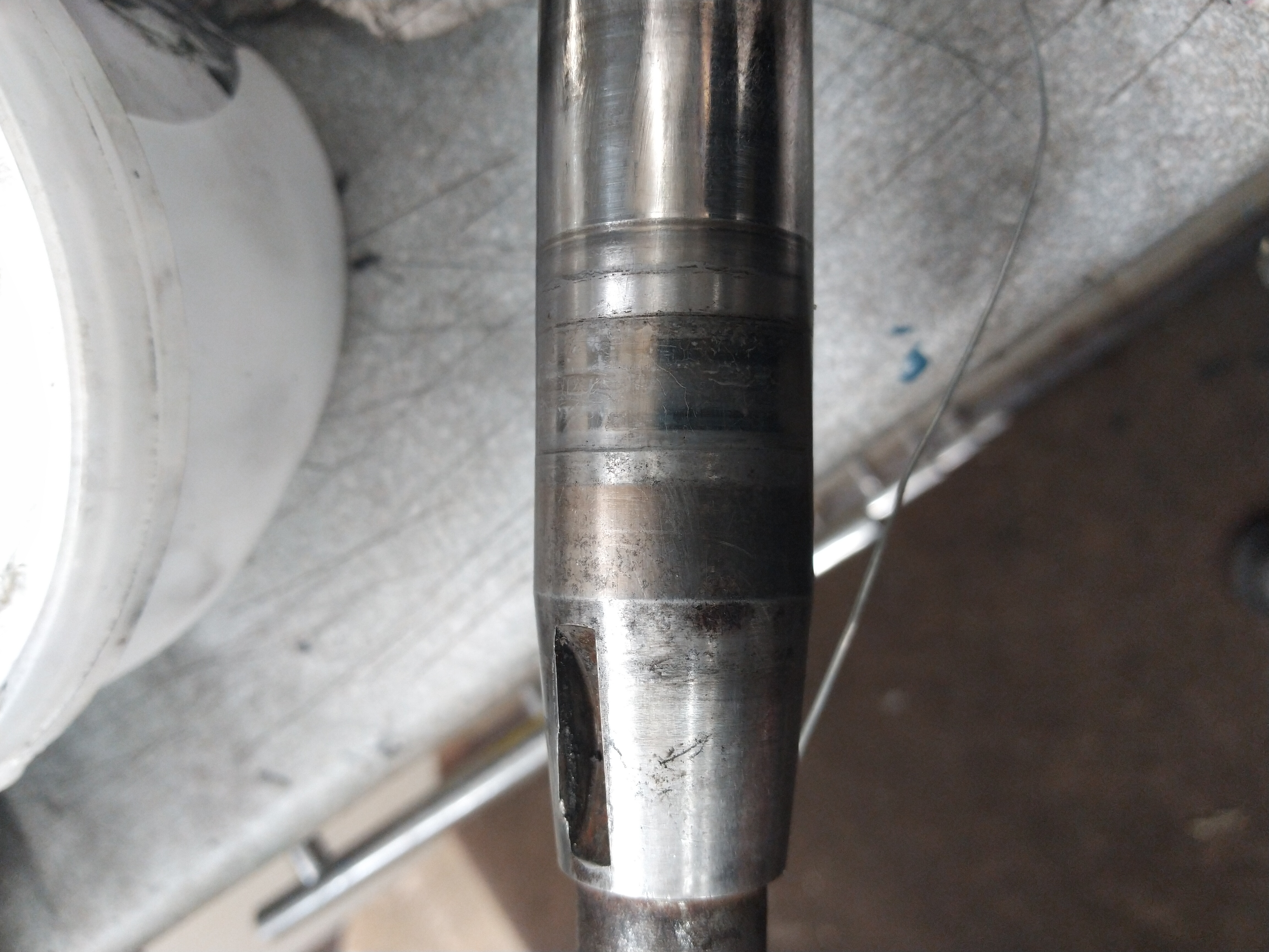

Mites voiko pääakselia hioa. On kulunut puslan kohdalta. Mites nuo ylikoko neulat saa sattumaan väljyyttä on on tuossa nelosrattaalla.
choppers since 1988
Neulalaakerit pitää sovittaa hoonaamalla ja siihen tarvitaan koneistajaa.
Sama koneistaja sovittaa puslankin akselille.
Luultavasti akselin kiillotus riittää ja sovitus tehdään puslasta.
Akseleista ei kannata kovin suuria ottaa, ettei mene pintakarkaisusta läpi.
edit. suurennettuna tuo akseli näyttää kyllä jo pahalta....

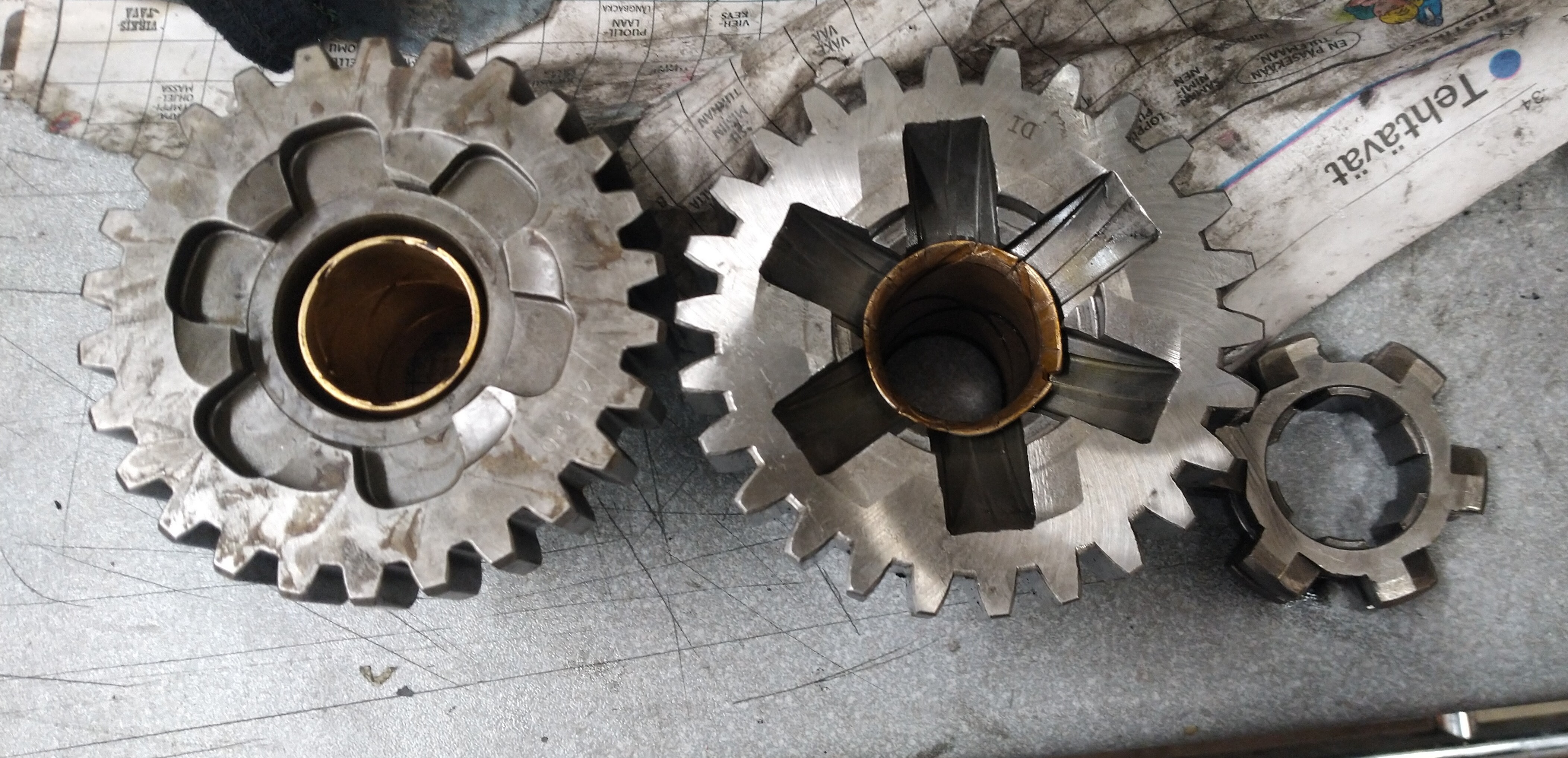

Kytkentäpinnoissa kulmia pyöristynyt, vaihtaisin sen kyllä myös. Varsinainen vaihderatas taas näyttää kytkentäpinnoiltaan aivan uuden veroiselta. Olisiko vaihdettu ja jätetty vanha kytkentä.
Tuo Andrews on aivan uudenmallinen ainakin minulle, ei ole koskaan tuollaista tullut vastaan.
Saattaa olla vanhoihin sopiva, vaikka onkin erimallisella työstöllä.
Luultavasti helpompi tehdä kuin suorakulmainen työstö.
Andrewsin ratas näyttää samantyyppiseltä, mitä olivat kytkennät Sportsterin 5spd setissä (mulla on!), jossa oli ne toiset puoletkin omanlaisensa. Pareina toimivat kuin se kuuluisa junan vessa.
XL mallin rattaita esimerkkikuvassa:
