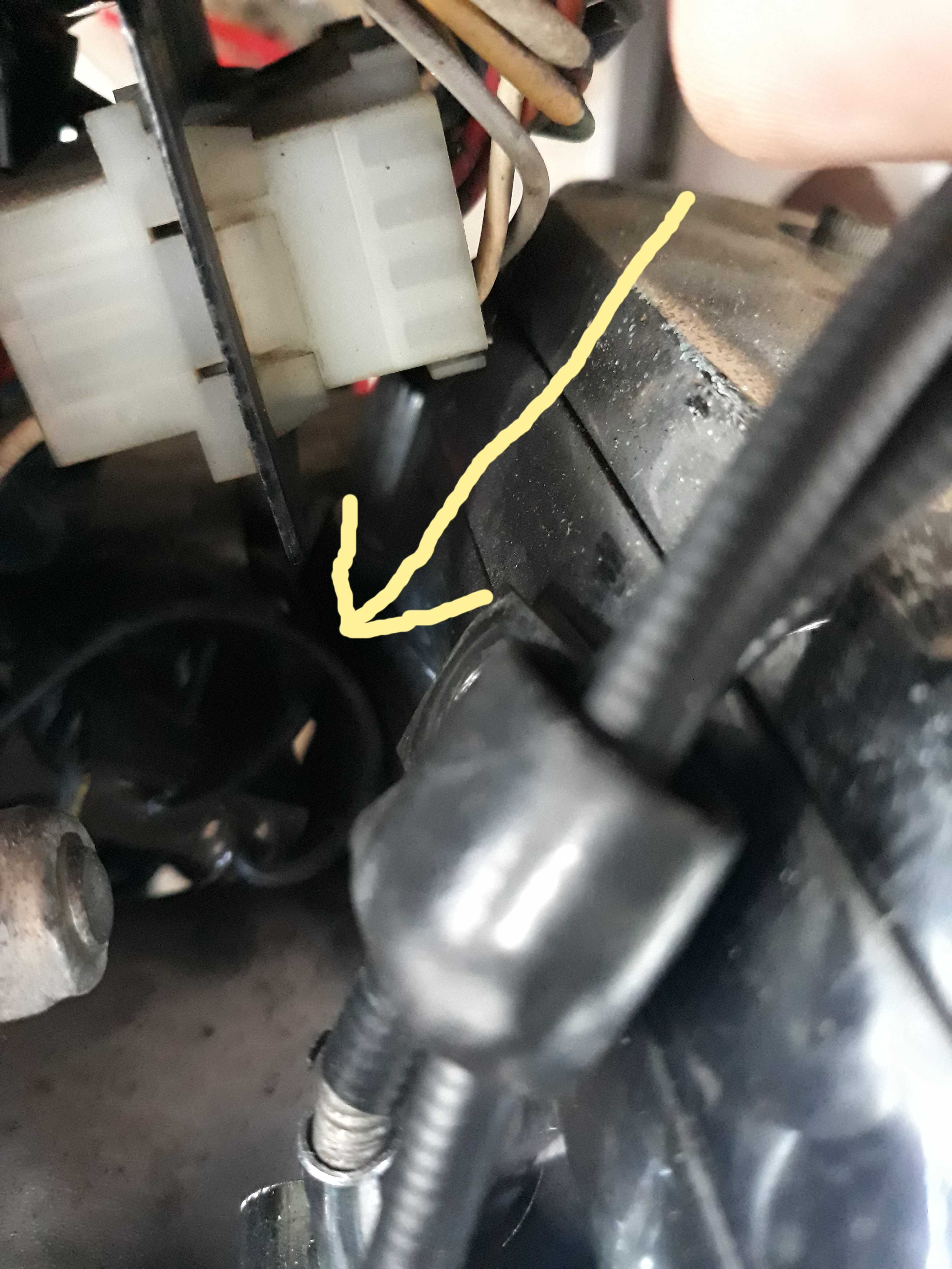

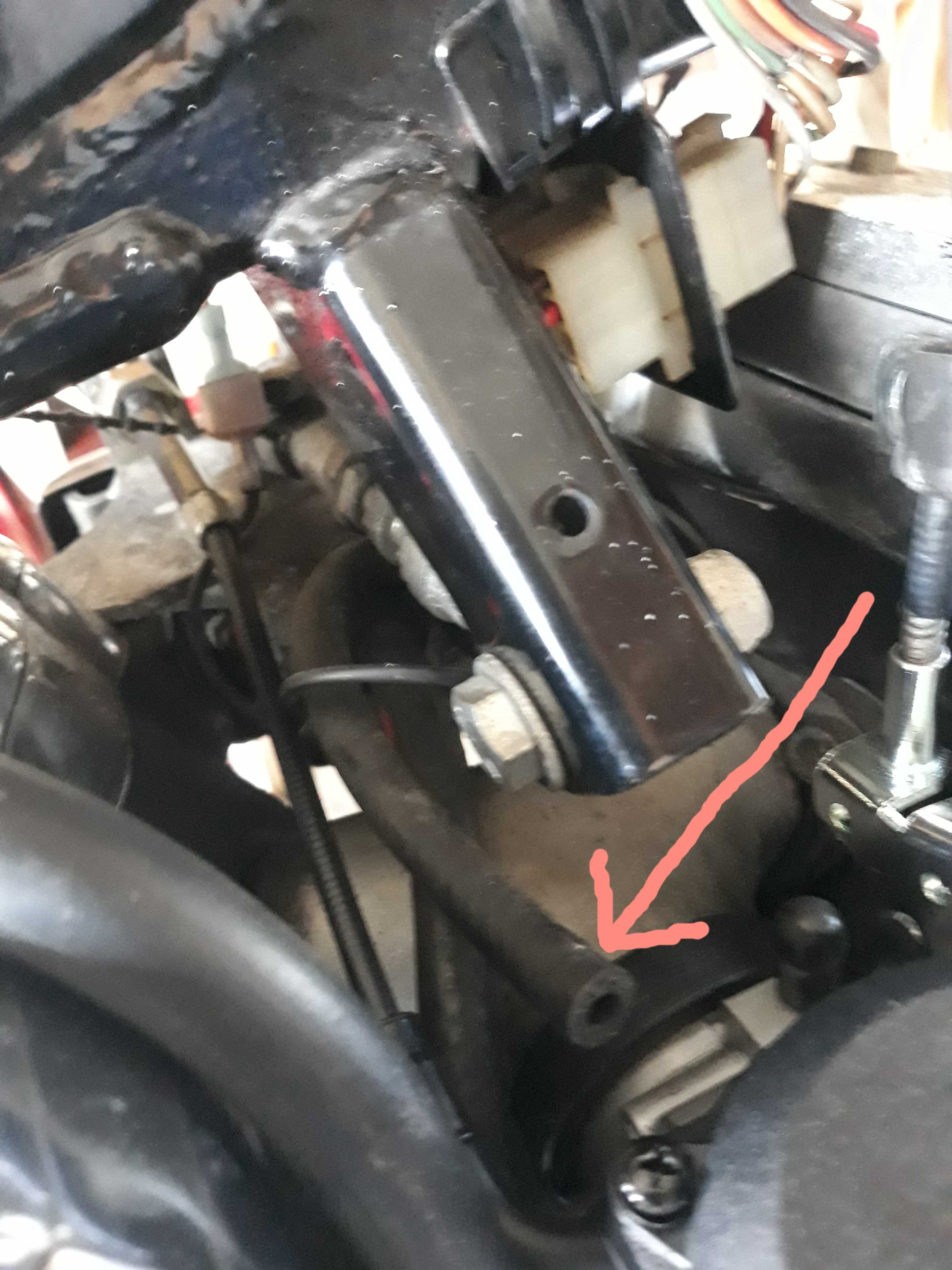

Shortone
Viestit: 98
Liittynyt: 20:05 06.07.2021.
Re: Evo ei lähde käyntiin
Viesti Kirjoittaja Shortone »
Kyllä siellä se VOES näyttää olevan. On vaan niin pirun hankalassa paikassa. Eli pyörä on 1991 Evo FXLR. VOESin alipaineletku pitäisi varmaan uusia, on sen verran perstynyt.
Toki risa ja vuotava letku kannattaa uusia, jos siihen pääsee käsiksi. Ekana tietysti kannattaa kokeilla, mitä tapahtuu, kun sen vanhankin letkun laittaa oikeaan paikkaan. Voi se toimia vielä silläkin. Sitten se haaste hanasta, onko alipaineella vai ilman?
