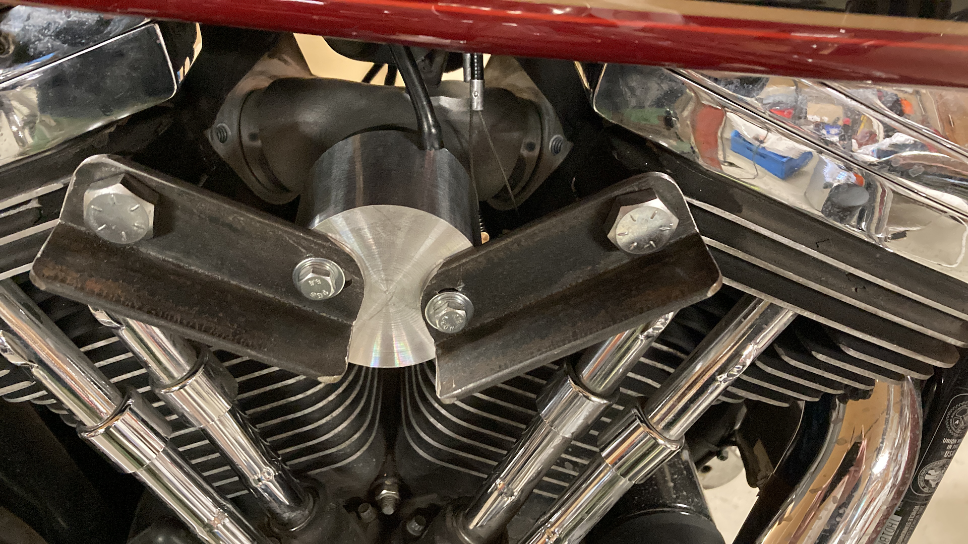

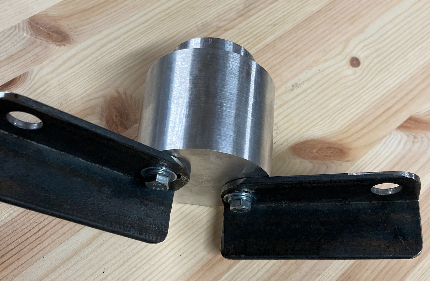

Onneksi tuli paskat ajokelit, niin pääsin pohtimaan mistä homma kiikastaa. Nyt katse kääntyi aiemmin hommattuun tarvikeimusarjaan, ja epäilin sen kuitenkin olevan epäsopivampi kuin alkuperäinen, koska ongelmahan ei sillä varsinaisesti parantunut. Kaasari purettuna imusarjassa tuntui, että pyörän kulkusuuntaan nähden vasemmalla puolella olisi isompi väli kuin oikealla, vaikka imusarja oli silmämääräisesti keskellä. Ei ollut välineitä kurkkia paremmin sillä olevia välejä, joten piti keksiä jotain muuta millä tarkastella asiaa. Paikalliselta romikselta hain pätkän 65 mm alumiinitankoa ja sorvasin siitä kaasaria imitoivan palikan ja tein siihen kiinnitykset kulmaraudasta (pienellä säätövaralla). Nyt oli jigi, jolla sain otettua talteen kaasarin täsmällisen aseman ja pystyin purkamisen jälkeen katsomaan missä asennossa imusarja oli.
Tuossa on kulmissa 13 mm reiät ja kiinnitys 1/2" UNC pulteilla huohotusreikiin. Toisessa päässä on pitkulaiset reiät ja M6 pultit.

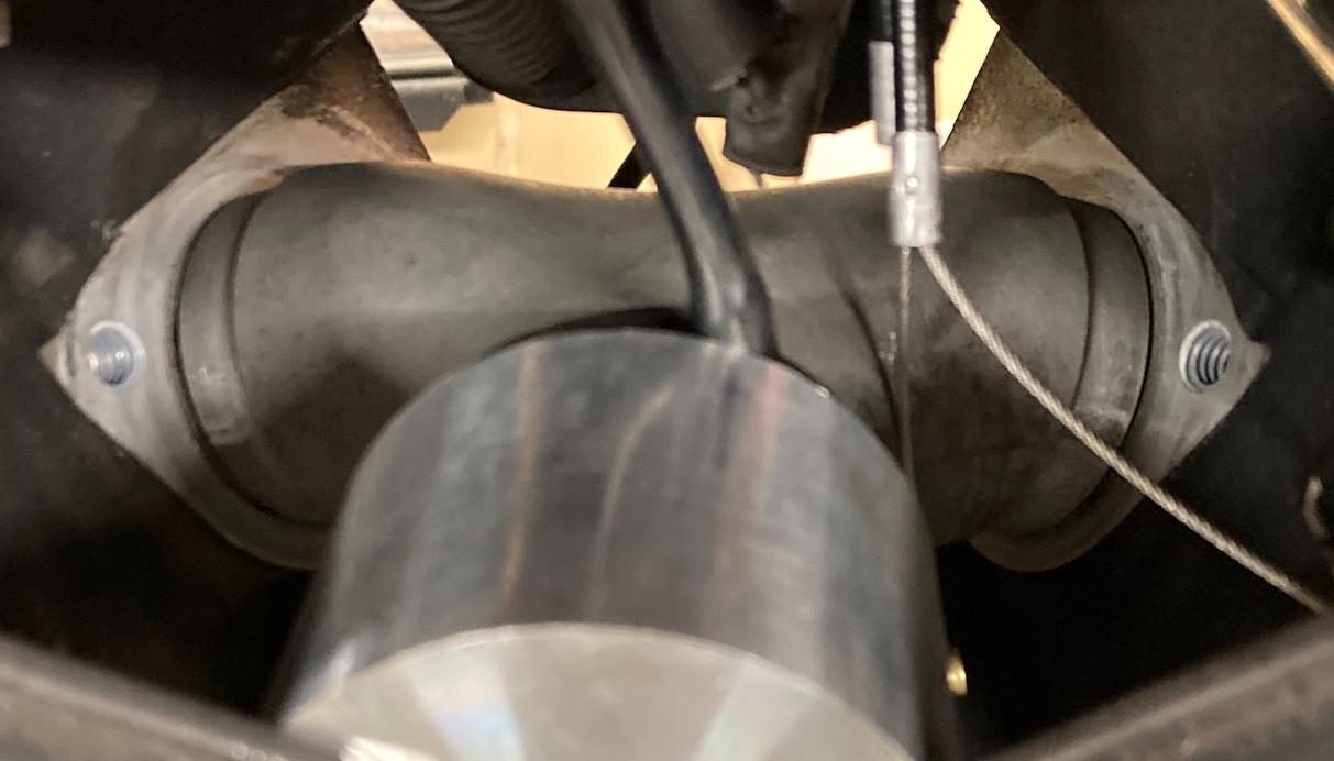

Asemoin tuon paikalleen irrottamatta imusarjaa ja kiristin pultit. Irrotin jigi kansista, purin imusarjan ja asensin takaisin paikalleen ilman tiivisteitä ja pantoja.

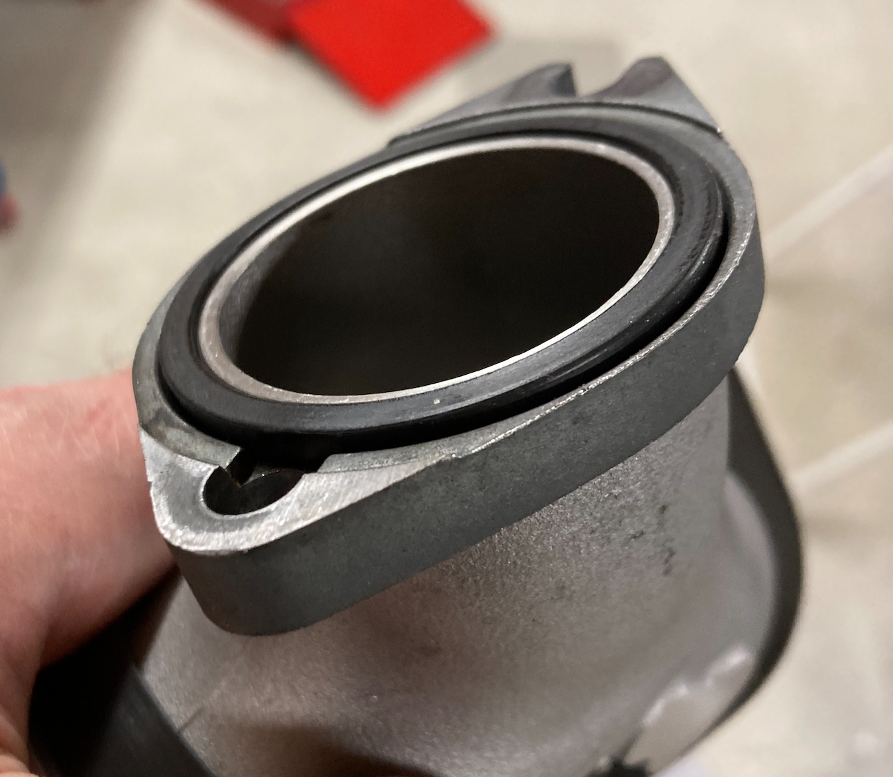

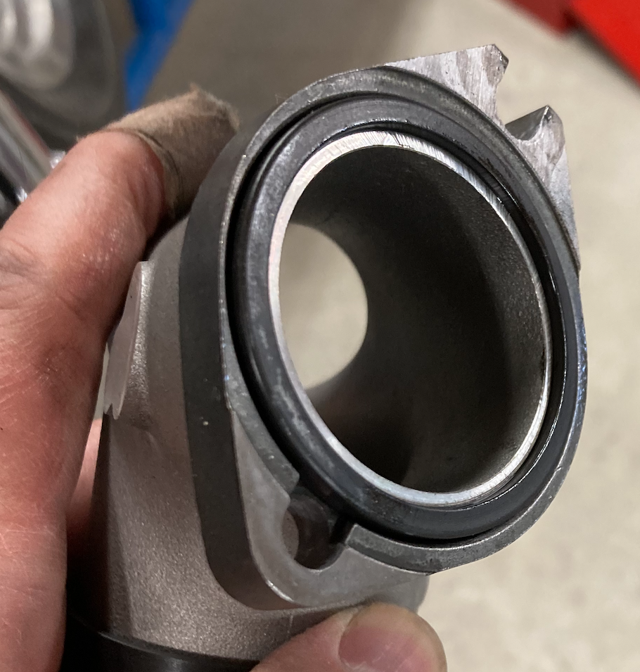

Kuvasta näkyy, että oli pienempi väli alareunassa (ei siis vasemmalla) ja ilmeisesti sen verran muljaa lämpölaajenemisen takia, että vetää tiivisteet vähän irti. Vuoto kun tuli aina kanavan alareunaan ja tasaisesti eteen ja taakse. Tässä vielä kuvat miten tiivisteet olivat paikallaan edessä ja takana ennen irrotusta imusarjasta.

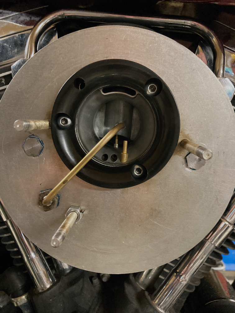

Uusi kiinnitysrauta keskitti imusarjan oikein, joten kokeilin vielä alkuperäisellä ja sehän ei enää näytäkään lainkaan niin kapealta mitä aiemmin. Kun ei aiemmin ollut mitään välinettä tarkastaa välejä, niin tuli sitten väärässä asennossa tehtyä virheellinen johtopäätös kapeudesta. Tässä alkuperäinen imusarja jigillä asemoituna, ja sehän näyttää olevan just eikä melkein hyvä. Tasainen väli oli joka puolella. Vasemmalta ei saanut hyviä kuvia, kun en purkanut sieltä sylinterien tukirautaa pois.
Lopuksi sitten laitoin imusarjan paikalleen jigin avulla. Oli muuten luvattoman helppoa, kun ei ollut mitään tiellä ja pääsi kiristämään pultin kun tuo oli paikallaan. Sen jälkeen jigi pois, kaasari paikalleen ja loput hilut kiinni.
