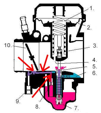

Kuvassa punaisilla nuolilla on merkitty uimurikammiosta seosruuville menevä kanava, joka tekee muutaman mutkan matkalla. Onko joku onnistuneesti pystynyt rassaamaan sen? En viitsisi irroittaa koko kaasutinta, sillä sitä varten joudun irroittamaan täysinäisen bensatankin, koska ryyppyvaijeri on niin hankalassa paikassa.
Avasin seosruuvia 1 3/4 - 2,5 kierrosta ja kokeilin käyttää moottoria, mutta joka säädöllä kone yskii ja paukkuu. Ainoastaan huikka päällä käy nätisti.

Tankin tyhjennys on helppoa, kun hankkii perämoottoriin tarkoitetun pensaletkun, jossa on pallopumppu.
Ei tarvitse makustella pensan aromeja suussa.
Re: 1991 FXLR ei lähde käyntiin
Lähetetty: 07:23 21.06.2023.
Kirjoittaja JKKo
Ei lappoletkua HD:n tankin tapauksessa tarvitse imemällä täyttää. Tunkee sen letkun tankkiin upoksiin lukuunottamatta pientä pätkää, mitä pitää sormissaan. Letku täyttyy sitä mukaa kun painuu bensan sekaan, paine pitää siitä huolen. Sitten vaan nipistysotteella letkun pää umpeen ja vetää sitä letkua ulos sen verran, että ylettyy valutusastiaan pitäen kuitenkin huolen siitä, että lappoletkun toinen pää pysyy koko ajan upoksissa.

Nyt alkaa pinna olee aika kireellä. Kaasarin reiät on pianolangalla käyty läpi, eikä niissä ollut mitään tukoksia. Ainoa joka pisti silmään niin seosruuvin kumitiiviste oli jousen päässä. Nyt se on jousen kannassa. Joka tapauksessa moottori paukkuu ja aivastelee samalla lailla kuin ennenkin.

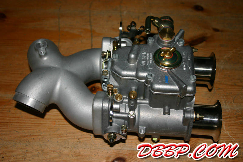

Kahta CV Keihin kaasaria olen kokeillut HD:n omaa ja Kiinan kopiota. Molemmilla sama aivastelu. Kohta harkitsen Weber DCOE:n imusarjan ostoa. Varastossa on 2 uudenveroista DCOE:tä.

Nuo tuplathan on oikein kivan näköisiä muttei niiden kanssa seeveetä helpommalla pääse.
