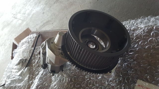

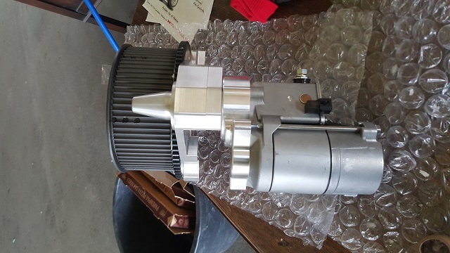

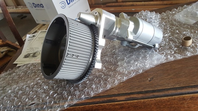

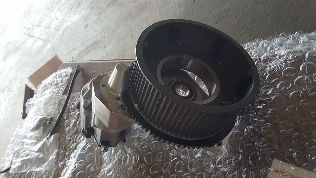

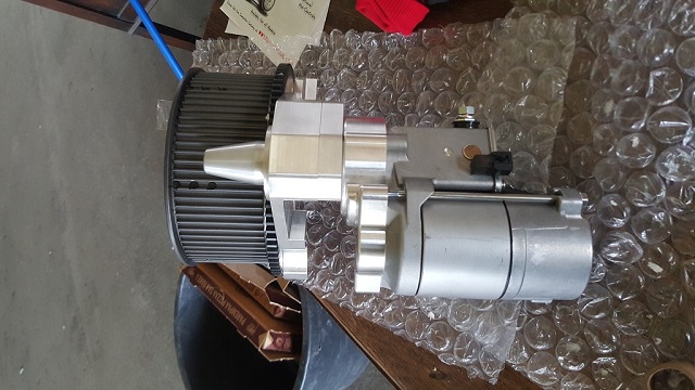

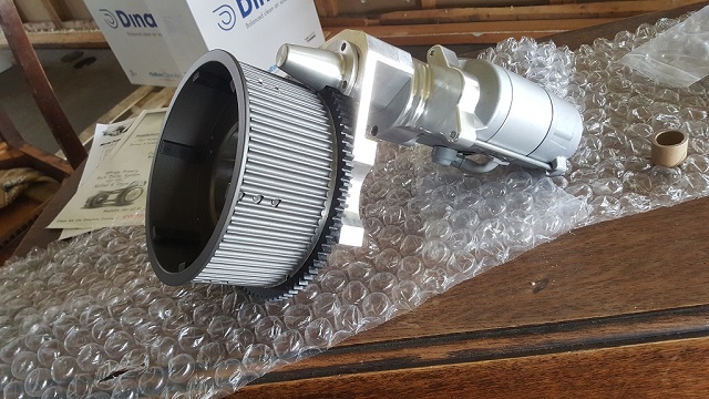

Tällehän kävi niin ettei säätämisestä oikein tullut mitään kun piti aina ensin autolla hinata käyntiin ja sitten koittaa säätää. Tulipa tilattua TechCycleltä sähköstarttisarja tähän ja paketti saapuikin pohjolaan tänään. Nyt aletaan asentelemaan sitä ja ihmetellään mihin saadaan mahtumaan iso akku ja joutuuko öljysäiliötä muokkaamaan että se sinne mahtuu.
Joutuu väkisin antamaan periksi periaatteesta että Moottoripyörä potkaistaan käyntiin eikä millään 'ziu ziu' sähkömoottorilla :)

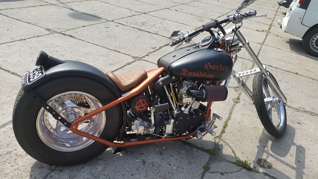

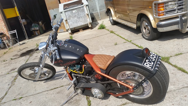

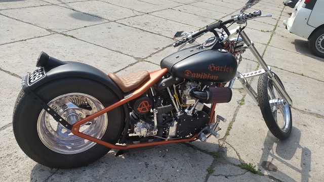

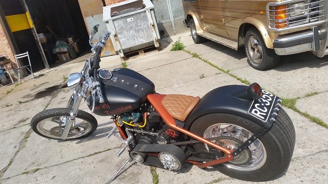

Kyllä se vaan on niin että kun alkaa potkimaan niin sitten potkii ihan kunnolla. On tullut tehtyä tuo runko perästä niin lyhyeksi että eipä se startti mahdu sinne... Takapyörää ja lokaria pitäisi siirtää 5-10cm taaemmaksi, ja laatikkoakin vähän vasemmalle. Tuossa rungossa kun on kiinteä taka-akseli niin se tarkoittaisi perän avaamista ja uudelleen tekoa.
Siispä suunnitelmat meni _taas_ uusiksi ja aletaankin tekemään kokonaan uutta runkoa chromimolystä. Jatketaan tarinaa kun alkaa olemaan runkoputkea sikin sokin yhteen hitsattuna.
Tällainen siitä siis tuli ja nyt uusi yritys:
