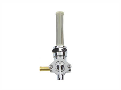

Tuommoinen on hana.
Shortone
Viestit: 99
Liittynyt: 20:05 06.07.2021.
Re: Evo ei lähde käyntiin
Viesti Kirjoittaja Shortone »
Eli vaikuttaa ihan tavalliselta hanalta ilman alipaineominaisuutta.
Viestit: 6182
Olet varmaan jo moneen kertaan hanaa puhallellut ja varmistanut, että siitä tulee pensaa.
Ja varmaan olet tankin tyhjentänyt ja laittanut uuden pensan.
Hanalle ei kannata kovin suurta remonttia alkaa tekemään....uusi maksaa pari kymppiä.

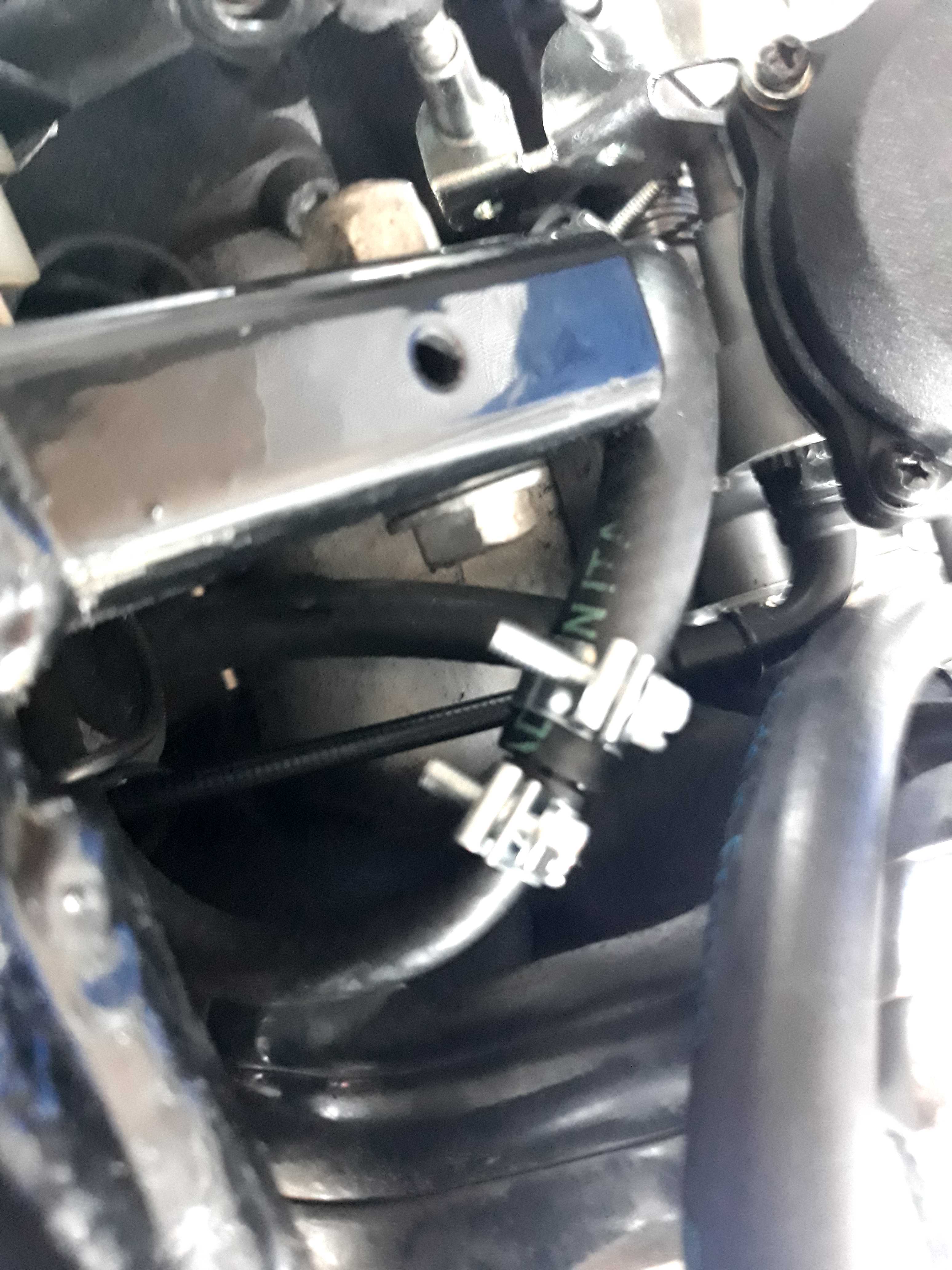

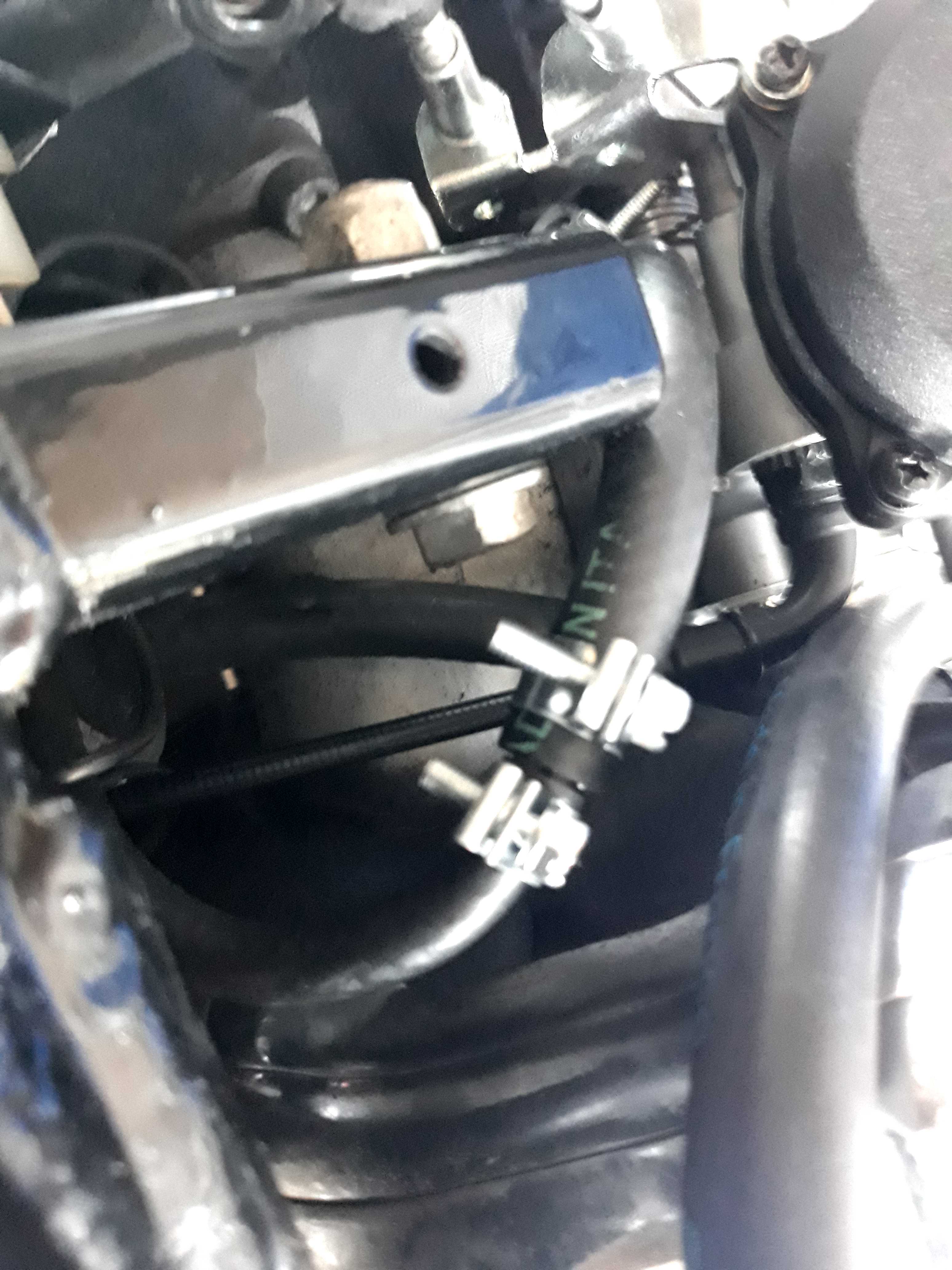

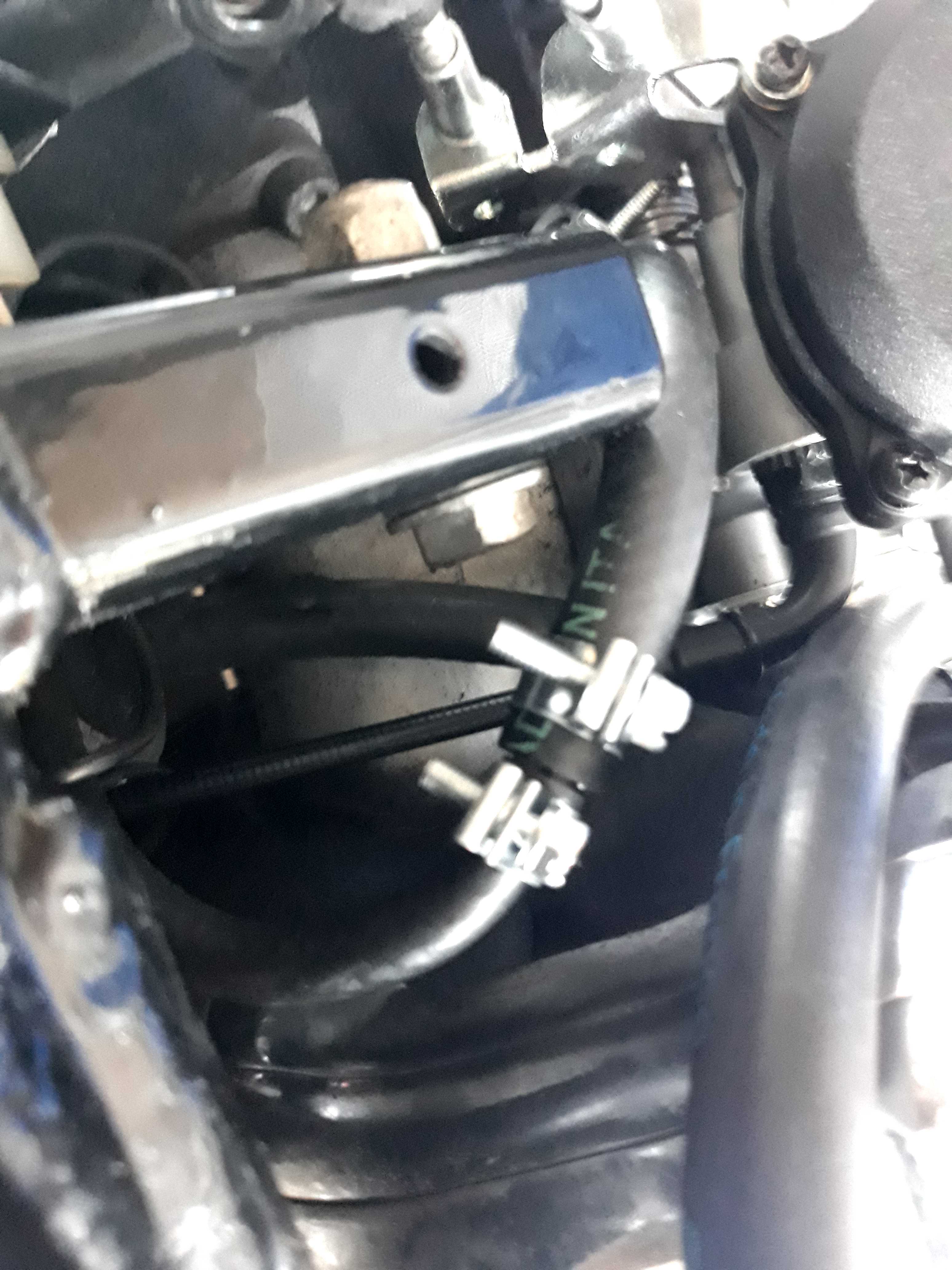

VOES-letku oli niin pahassa kohtaa, että päätin katkaista perstyneen pään ja jatkaa sitä uudellä pätkällä. Bauhausista löytyi 6mm messinkiputkea liitoskohtaan.
