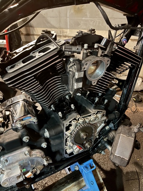

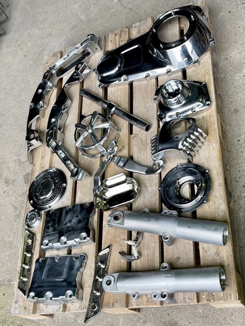

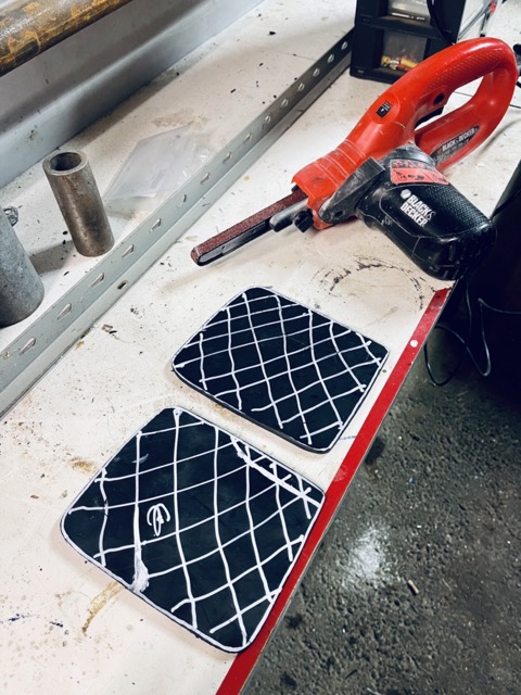

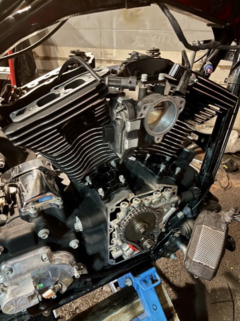

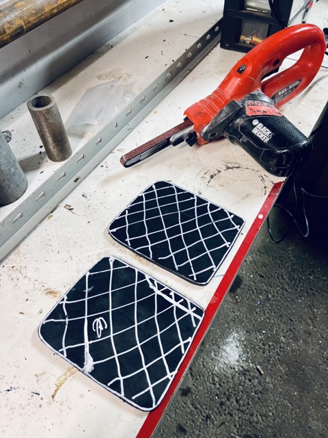

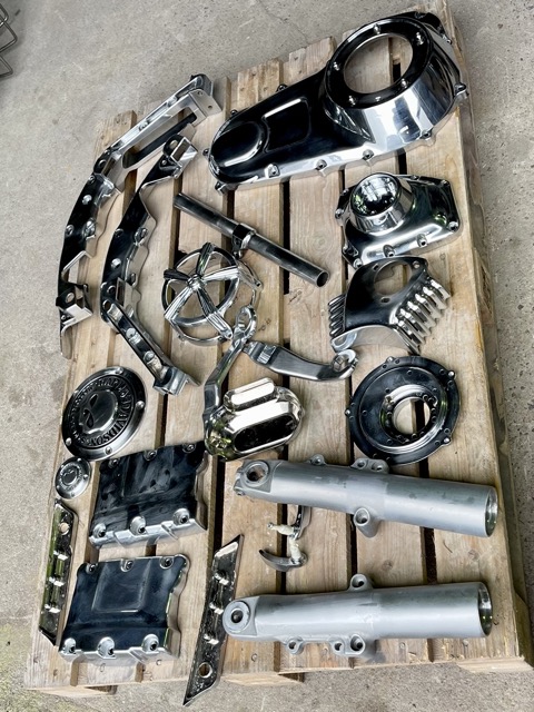

Jaahans tälläviikolla ollu vähän hektistä työhommien puolesta mutta on projektia saatu silti eteenpäin!
Kiikutin kasan osia pulverimaalaukseen, viikko kaks menee sano maalari :roll: toivotaan että sais kuitenkin nopiaan värjättyä osat.
Sitten sain haltuuni toisen kaadetun laukun josta sain leikattua mun pyörän toiseenkin laukkuun päätypalasen, seuraavana vuorossa ois niiden liimaus ja siistiminen ja sitte ne ja takalokari pitäs viedä maalarille myös.
Moottoriinkin muutama osa löysi tiensä, katotaan jos saisin huomenna niputettua venttiilikoneiston, tarttis kompensaattorikin vaihtaa ja eturatas et enskapuolen saakin sit purkaa kokonaan veks vielä ja sit pitäis koesovittaa pakoputkea ja kattoo että paljonko sitä pitää lyhentää että se on hyvä, koko aika keksii lisää hommaa :lol:

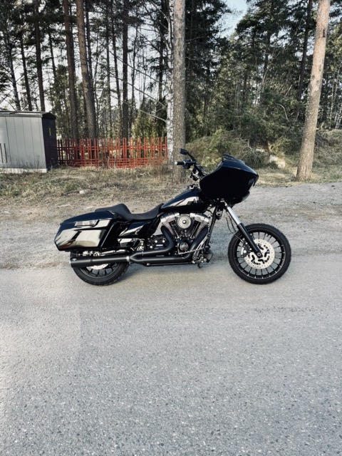

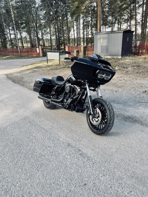

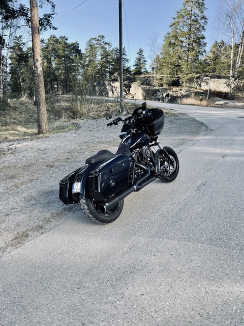

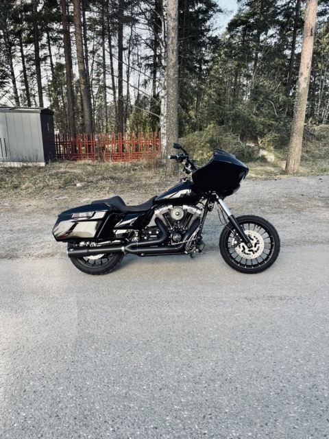

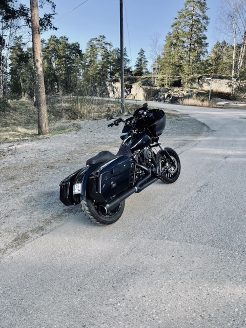

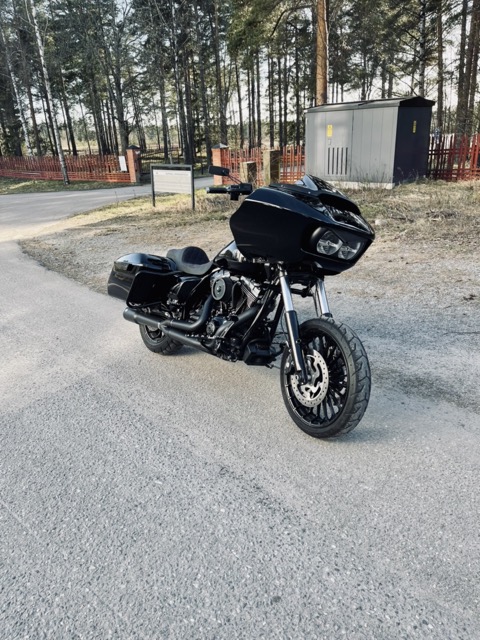

JHUUU! 21.4 oli ajossa :lol: Tuli vaan niin helkkaristi työkiireitä ettei vaan yksinkertasesti ehtinyt enää päivittää tänne sen enempää :( (pistetään tähän samaan piikkiin etukokarin puutos :lol: näyttää keula vähän tyhjältä kun on niin korkia eikä oo edes lokaria välissä)
Mut nyt on pyörä taas vähänniinku palasina ainakin toistaseks (mittariston upotusta etukatteeseen), katotaan jos tälle syksyä pääsis ajamaankin vielä hiukan jos kauniita syyspäiviä meille siunataan! :P
Pyörä toiminut tosi kivasti koko kesän ilman ongelmia, ainoastaan kaasuläppä antaa vikakoodia zero positionista mutta ei oo vaikuttanu toimintaan, aattelin jos otti nokkiinsa siitä porttauksesta, tai sit on joku rattaista pykälän pielessä, sen aattelin vielä käydä twin cityssä tarkastamassa että löytyiskö koneella jotain tarkempaa vikakohdetta :roll:
parit kuvatuksetkin vielä perään :arrow:
