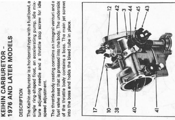

Alla 1970-78 manuaalista, kuva poikittain, niin mahtui isompana. Sama kuin tuo Sian linkkaama. Peruskaasari säilyi samana tosiaan 1976-1989, mutta vaijereiden kiinnityksissä yms. saattoi ymmärtääkseni olla pieniä eroja. Pointti on kuitenkin, että kaasari on orggis, jos ei ole CV Keihiniä sinne laitettu. Se taas on täysin eri näköinen pystymallinen luistikaasari, eikä siitä voi erehtyä.
Tässä kuva CV:stä:
Liitteen kuva manuaalista.

Näköjään katsoin väärää kuvaa, jonka Jensen oli postannut; siinä oli S&S putsari. Joka tapauksessa 1979 Harrikassa oli leipälaatikkoputsari. Ja tietysti siihen kuuluu läppäKeihin. Näköjään alkaa muisti rakoilla, kun ajattelin väärää pyörää, olen museoinut myös 1972 FLHn, missä oli Bendix ja paljon siistimpi ilmanputsari.
