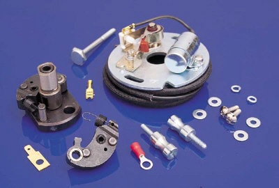

Esim Hot Bike, Helsinki
Tässä mallina koko paketti, mutta tuota kärkilevyähän et tarvitse.
ADVNCE UNIT W 2 ROLLER BEARING ? 71.37 # 12402
Neulalaakeroitu sytytyksen ajoitus yksikkö. Täydellinen sarja sopii 1971-1978 Sportstereihin ,Big Twinit 1970-1978 sekä useimpiin 1978 -> jos muutetaan sytytys kärjelliseksi.
