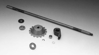

Tälläistä painelaakeria tarkoitin.
Vaihdoit tämän uudemman mallin tilalle?
Kokonaisuudessa oli täälläinen?
