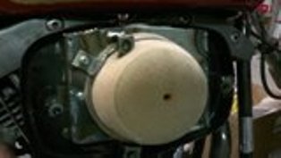

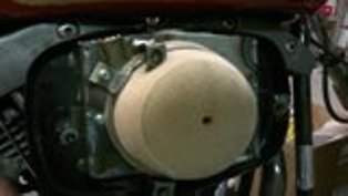

Ainoa mikä siihen on toistaiseksi sopinut, on ovaaliputsarin vaahtomuovisuodatin, koska vaahtomuovi puristuu kasaan ja on mahdollista tunkea siihen kapeaan rakoon yläreunaltaan.

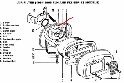

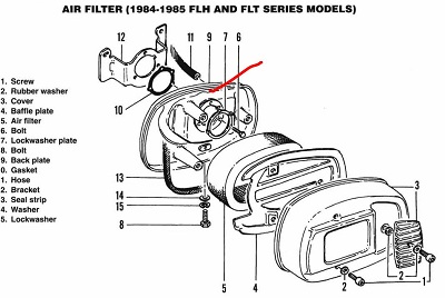

Mutta onko joku siis löytänyt tälle muovipohjaiselle leipälaatikolle sopivaa kovaa ei vaahtomuovista suodatinta? Tässä kuva putsarista ja punainen viiva osoittaa sen ongelmakohdan:

Mutta idea on kyllä varmasti hyvä. Jos löytää sellaisen, jossa se paperi on kiinni kumireunassa vain sisäkurvin puolelta, ulkoreuna taittuu lappeelleen ja mahtuu paikoilleen.
Vaahtomuovisuodattimessa ongelma on öljy(äminen). Kun öljysin ohjeen mukaan ja rutistelin vielä ohjetta ronskimminkin, niin silti sinivihreää äärimmäisen tahraavaa öljyä valuu jatkuvasti ja aina vaan moottorin kyljelle. Nyt kun tytär putsaili ja kiillotteli moottorin, ei siihen enää haluaisi öljyä.
*** Niksipirkkavaroitus *** :lol:
Keksin kyllä ratkaisun, joka vaikuttaisi toimivan. Panin sen vaahtomuoviosan lappeelleen pehmeän kankaan väliin ja vielä sellaista vaippamaista pakkausmateriaalia ympärille. Sitten koko paketti kahden leveän kulmaraudan väliin ja koko systeemi hydrauliseen prässiin ja 5 tonnia painetta toviksi aikaa. Kun prässin aukaisi, kankaat olivat läpeensä sinisiä ja öljyisiä ja itse vaahtomuovi tasaisen öljyinen kauttaaltaan, mutta niin kuiva kuin mahdollista.
Kun asensin vaahtomuovin metalliritilän ympärille ja paikoilleen putsariin, niin vaikuttaisi kyllä oikein hyvälle - sopivan tahmeaa, mutta ei öljyistä. Saas nähdä, vieläkö sieltä lirahtaa, tuskinpa enää... :roll:
