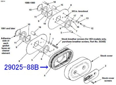

Haeskelin tuolta kauppapaikastakin (http://www.hdcf.fi/juttutupa/viewtopic.php?f=20&t=49582" onclick="window.open(this.href);return false;) Screamin' Eaglen vapaavirtaussuodattimeeni suodattimen sisälle, imuaukon ympärille tulevaa rinkulaa, jonka tarkoituksena on kaiketi toimia jonkinlaisena imuilmankiihdytyssuppilona; kyse on siis tuossa alla näkyvässä kuvassa osasta numero 6. No tuollaista osaa nyt ei tietenkään taida mistään löytyä, joten ajattelin kysyä, että tietäisikö kukaan onko tuollaisella osalla miten suuri merkitys koko suodattimen toimintaa ajatellen, eli kannattaako suodatinta laittaa paikalleen ollenkaan mikäli en tuollaista rinkulaa siihen löydä? Olen kuullut, että tuolla olisi suurikin merkitys, mutta tiedä nyt sitten...

Havaittava merkitys sillä voi olla, tai sitten ei, suuri merkitys ei ole.

Suodattimen toiminnalle tuskin on juurikaan merkitystä, mutta ilman sisäänmenoa se suppilo helpottaa. Ellei suppiloa ole, sisään menevä ilma pyörteilee ja sen nopeus kärsii. Vaikutus korostuu, kun käännetään kaasu auki ja kurkun tilavuus on kokonaan käytössä.
Ajaa voi ilmankin, mutta niitä viimeisiä heppoja koneesta ei saada.

Kiitoksia hyvistä vastauksista!! Juuri tuosta "turbulenssista" olen kuullutkin, että sitä se suppilo jossain määrin eliminoisi. Jollain valmistajalla on olemassa ihan Sportsterin vakioilmansuodattimeenkin sopiva imuilmankiihdytyssuppilo, joka varmasti kävisi tähänkin malliin; ja se oli vielä selkeästi "teknisemmän" näköinen laite kuin tuo pelkkä rinkula, eli saisi suodattimen toimimaan todennäköisesti paremmin kuin mitä se alunperin on toiminut. Ei siis olisi välttämättä huonompi vaihtoehto sekään; se vain maksoi n. 75€, eli enemmän kuin tuon muun suodatinsetin arvo on, mikä hieman askarruttaa...

Tuota muovista rinkulaa myytiin venturi -nimellä vielä jokin tovi sitten omana varaosanaan, Suomessa reilun yhden euron listahintaan, mutta eipä myydä enää.
K&N putsarissa on rinkula, jonka idea on sama vaikka materiaali on joustava. En tiedä myydäänkö sitä omana varaosanaan vai vain putsaripaketin osana. Kenties kannattaa kysyä jälleenmyyjiltä?
