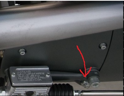

Kts kuvatus jostain toisesta Sportista. Jalkatapin kiinnike. Olen siirtämässä jalkatappien paikkaa joten tuosta pitäisi päästä eroon. Tuntuu olevan todella tiukassa.
Kuinka lujaa sitä voi väännellä ennekuin puolet lohkosta on lattialla. Manuaalista ei löytynyt tietoja..

En ole aivan varma, mutta tuossa taitaa olla mutteri takana. Siis kiinni pelkästään kannessa.
Ota kansi auki, niin selviää.

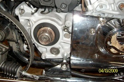

netistä löytyi parempi kuva. Kiinnikepultti on kiinni sisemmässä lohkossa. Voihan sen tietysti rälläköidä poikki mutta....

Jos nuolen pitääkin näyttää tuota alempaa ja taaempaa mutteria, niin sen pitäisi lähteä kääntämällä auki. Voi vaatia voimaa jos on käytetty ruuvilukitetta.
Tuo varsinainen jalkatappi (isompi ja edessä oleva) on sitten kiinne kiinni kannessa ja irroitetaan vasta kun koppa on auki.

ok. kiitoksia
....kokeilin vääntää. Ilman tulosta. On ilmeisesti käytetty lukitetta eikä irtoa.
