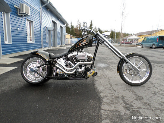

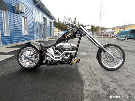

Makon pyörän stuukki ei vaan ole yhtään sitä mitä mä haen. Spöken projekti taas muuten upea, mutta haen mielessäni pyörältäni jyrkempää keulakulmaa ja sitä kautta lyhyemmällä etupäällä. Chopperin määrite on monissa alan julkaisuissa keulakulmaltaan 38ast tai enemmän. ymmärrän että tässä nyt keskustelee "vanhan liiton" miehet ja nuori polvi. Tuossa pistin liitteeksi myynnussä olevan jalluchopperin missä on 6"nousu ja rake 40 ja keula on +10. Kyllä mä tuon lasken chopperiksi niinkuin moni muukin kun on kerta palkittu pyörä ja jotain vastaavaa tyyliä haen myös omalta tekeleeltä. Huomenna lyön lukkoon linjavedot ja pistän keulan tilaukseen. Mielipiteitä saa sanoa vieläkin ja mielelläni niitä lueskelenkin..

Huomioi keulaa tilatessasi että on kaksi tapaa laskea keulan pituutta, eli ko pyörän vakikeulasta tai wanhan hydran vakipituudesta ja näille tulee esmes softailin tapauksessa se 4" eroa... ku softiksen vakikeula on +4"... Enkä hetkeäkään olettanut että mun fillarin stuuki miellyttäisi, mun mopo ei ole chopperi, olipahan esimerkkinä vaan siitä että ei nuo keulapituudet joita pohdit ole kovin pitkiä. Tuollainen esimerkkipyöräsi upsidedown keula on mun silmään yksi maailman rumimmista sätöksistä ja olettaisin sen olevan +14" ei +10" ... kun verrataan vakiintuneeseen lähtömittaan, eikä softail-vakioon.NLMikko kirjoitti:Makon pyörän stuukki ei vaan ole yhtään sitä mitä mä haen. Spöken projekti taas muuten upea, mutta haen mielessäni pyörältäni jyrkempää keulakulmaa ja sitä kautta lyhyemmällä etupäällä. Chopperin määrite on monissa alan julkaisuissa keulakulmaltaan 38ast tai enemmän. ymmärrän että tässä nyt keskustelee "vanhan liiton" miehet ja nuori polvi. Tuossa pistin liitteeksi myynnussä olevan jalluchopperin missä on 6"nousu ja rake 40 ja keula on +10. Kyllä mä tuon lasken chopperiksi niinkuin moni muukin kun on kerta palkittu pyörä ja jotain vastaavaa tyyliä haen myös omalta tekeleeltä. Huomenna lyön lukkoon linjavedot ja pistän keulan tilaukseen. Mielipiteitä saa sanoa vieläkin ja mielelläni niitä lueskelenkin..

Tuon keulien pituus eron kyllä tiesin, mutta sitä en, että hydran keulaa käytetään oletusarvona. Jalluchopperista kertovasta lehti-justusta bingasin noi muutokset ja sielä oli keulaksi ilmoitettu +10 ja oletan sen olevan softailin vakikeulasta, täytyy olla. Dna:lla pisin upsdown keula muistaakseni +12. Täytyy vielä varmistaa, mutta oletin koko ajan pituuksien olevan laskettu softailin keulasta. Ja nimenomaan ilmoittamani +8 joka taitaa vielä muuttua +10 on pituuksia softailin keulasta. Ja muuten pistän sen 6" ylös ja 1-3"eteen ja rake tulee olemaan sen n. 40.
