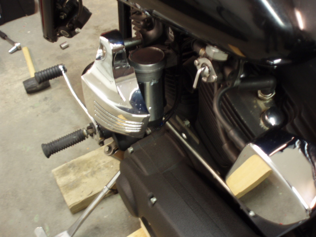

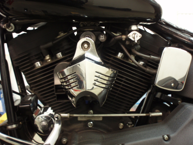

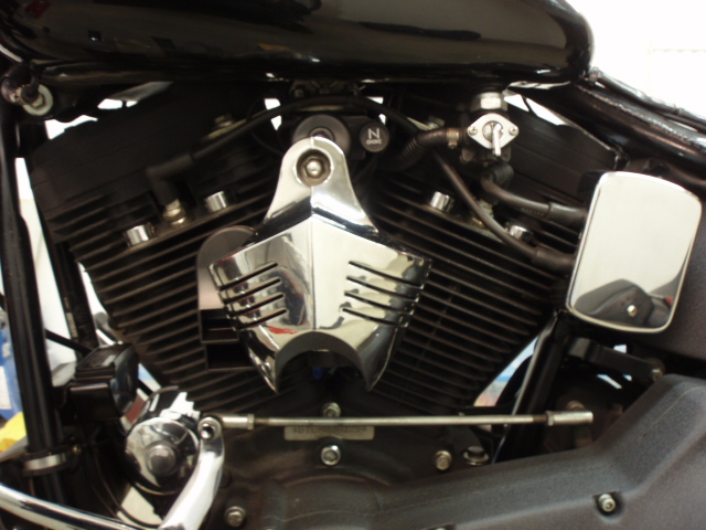

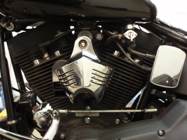

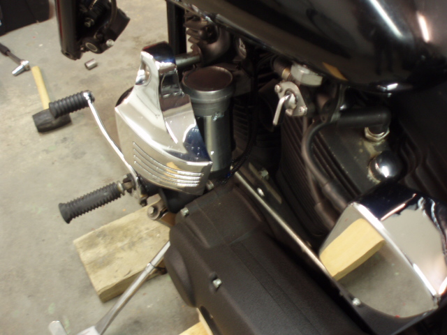

Re: Tehokas äänimerkki pyörään
Eihän tuo varmaan monenkaan mielestä kaunis ole, kun töötin osa mistä ääni tulee, kurkistaa tuolta suojakuoren takaa. Mutta ei ole ainakaan peitetty millään, joka estäisi äänen kuuluvuutta. Ja tässä kohtaa menee nyt muut asiat ulkonäkö asian edelle. Itse olen enemmän kuin tyytyväinen lopputulokseen. Oikeastaan yllätyin, kuinka hyvin tuon sai kuitenkin piiloon tuolla Kuryakinin coverilla. Ja ääni on kyllä kuuluva...varmasti kovin, mitä pyörään on mahdollista järkevästi toteuttaa.
Hienostihan tuon sait istutettua, ihan sievä. Äänimielessä on tosiaan parempi että torven reijät eivät jää koristekannen taakse vaan ovat vähän näkyvillä.
