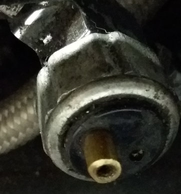

Uusi jäsen täällä huutelee ongelmineen. Olisko kenelläkään vinkata miten saan Shovelin jarruvalon toimimaan. Takalyhdystä roikkuu kaksi piuhaa josta maan kiinnitin runkoon ja plussan valokytkimelle, eli valo toimii nyt. Tästä jarruletkun välissä olevasta mötikästä (kuva liitteenä) pitäisi ilmeisesti saada sitten extravirtaa takalyhdylle että jarruttaessa takavalo kirkastuu. Nyt ollaan sellaisen äärellä etten uskalla vedellä piuhoja miten sattuu vain kokeilemalla jotten polta koko pyörää. Olisko asiantuntevia neuvoja tähän ongelmaan? Päättelisin että virtajohto vedetään tuolta takalyhdyn punaiseen piuhaan myös, mutta miten se asettuu tuohon mötikkään, sitä en ymmärrä... Yritin hakea vanhoista keskusteluista tuloksetta.. Kiitos etukäteen!

Onko kyseessä orkkis takavalo? Jos ei, onko varma että pömpeli sisältää myös jarruvalon?
Periaatteessa valaisimesta pitäisi tulla 3 johtoa, jotka ovat takavalon plus, jarruvalon plus ja yhteinen miinus.
Voisi olla myös tilanne, jossa miinus on vedetty valaisimen runkoon ja molemmat johtimet olisivat plussia, takavalolle ja jarrulle omansa. Avaamalla valaisimen tämän saa selville, jos se on avattavissa.
Jarruvalokytkimessä pitäisi olla kaksi liitintä, johon toiseen plussa, toisesta navasta lähtee jarruvalolle plussa, jota ohjataan jarrujärjestelmän paineen avulla. Kuvassasi näkyy ainakin toinen liitin, toinen voi olla katkennut, jokin reikä ainakin näyttäisi olevan.
Kytkintä voit testata mittarin avulla ohmi-aluella (piippari), mittarin piuhat noihin liittimiin ja polkemaan jarrua. Silloin pitäisi mittarin piipata, jos jarrujärjestelmään tulee painetta.

Ei ole orkkis, on hoijakkaan istutettu pieni halpis tarvike ledivalo. On vaan sen verran tarkkaan mitoitettu hoijakan ja kilven kiinnitys metallityöt siihen, että en jaksaisi alkaa tässä vaiheess vääntämään uutta.. tosiaan 2 piuhaa siitä valolta lähti, musta ja punainen! Mutta pitääpä tosiaan lähteä mittarin kanssa ensin kokeilemaan sitä kytkintä, kiitos neuvosta!

Tuo jarruvalokytkin kannattaa ensimmäiseksi uusia, siinä pitäisi olla kaksi samanlaista kytkentäruuvia.
Kytkentä on yksinkertainen:
-esim. puolalle menevästä plussasta tuolle kytkimelle toiseen napaan
-kytkimen toisesta navasta takavalolle siihen johtoon, josta syttyy kirkkaampi valo
Jos takavalo palaa ennestään, tulee miinus jo takavalolle ja siellä ei irrallisia johtoja ole kuin tuo jarruvalon piuha.

Tuo jarruvalokytkin on joka tapauksessa sökö, koska toinen liitin puuttuu, kuten tässä on jo todettukin. Eli se pitää uusia, jos haluat jarruvalon myös takajarrulta. Etujarrussa on ollut joskus kahvassa pieni herkkä sähkökytkin (ei tuollainen painekytkin), joka toimii, kun kahvasta vedetään.

Kiitos paljon vastauksista, selvensi kummasti tuota toimintaperiaatetta! Kyllä se niin näyttää olevan, että tuo olemassa oleva pikku lediboksi toimii musta maana ja punainen virtana, ei muulla lailla.. sitä just mietin saisko siitä jarruvalokytkimestä lisäjännitettä että saa valon kirkastumaan. Pitänee ensin hankkia ehjä kytkin ja sitten kokeilla mitä tapahtuu ja jos ei tapahdu mitään niin jättää tuo vain jarruvaloksi ja hankkia takalokarin päälle uusi ajovalo. Ensimmäinnen täysin vilkuton pyörä, niin pitää ainakin olla jarruvalossa näkyvyyttä!

Joo, jos tuo on kirkas, niin jätä jarruvaloksi ja pane pienempi tuikku takavaloksi. Ei se kytkimen kautta ohjaus tuo siihen varmuudella yhtään mitään lisää. Se on vain ON/OFF kytkin. Mutta kannattaa se kunnostaa ilman muuta, kytkin ei paljoa maksa.
Onko siellä etujarrulle kytkin olemassa? Jos ei ole, niin siihenkin väliin löytyy pieniä nestekytkimiä, ellei kahvoissa ole paikkaa jarruvalolle. Etujarrusta se jarruvalo nopeammin vilahtaa yleensä...

Jesh, samaa mietin että pitäisi saada etujarruun myös kytkin, tällä hetkellä sellaista ei ole, mutta pitänee selvitellä samalla kun noita piuhoja vetelee ettei tarvi moneen kertaan tehdä samaa asiaa!
