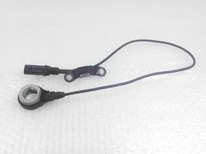

Pystyyhän tuon anturin itsekin vaihtamaan, jolloin kustannuksia ei tule kuin sen anturin hinta!

Eikös tässä mallissa se nopeusanturi ole jo toisessa etulaakerissa? Eli laakeri on ihan spesiaali, ei mikään normilaakeri.
Viestit: 6185
Re: 2013 Street Glide ja ABS valo
Molemmissa pyörissä on toinen laakeri erikoismalli. Siitä se musta väliholkki lukee pyörintänopeuden, jota sitten yksikkö vertailee. Jos on mahdollista käyttää huoltopalveluja, tietsikalla selviää vian paikka ilman arpomista.
Pyörien laakerit kannattaa kuitenkin ensin koitella. Väljä laakeri saattaa olla syynä vikavalon syttymiseen.
Sitä kallista laakeria ei kannata vasaroida paikalleen, vaan asennustyökalua on hyvä käyttää. Työkalun voi tehdä vaikka kierretangosta ja parista sopivankokoisesta hylsystä.
Sen valon pitää toimia niin, että vasta liikkeelle lähdön jälkeen sammuu. Käynnistyksen jälkeen ei saa vilkkua, eikä sammua, ennen kuin muutama metri on liikuttu.
jty

Viestit: 6185
Laakerin mukana ei tule johtoa. Laakeri on pelkkä laakeri, jonka toisessa kyljessä on lukijaa varten ilmeisesti magneettinen osa.
Johto tulee sen anturiholkin mukana ja liitin on kiinni runkoputkessa katteen takana.
