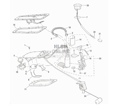

Moro, pikaista tietoa kaivataan. Pitäisi irroittaa EFI Softailin tankista ruiskun osat.
Lähteekö koko ruiskupaketti sellaisenaan ulos tankista vai pitääkö lisäksi huomioida jotain ?
2006 TC (EFI) Softail Standard.
..joo, pitäisi olla korjausopas mutta kun ei ole... ja kiire on kova !

En osaa tässä isompia niksejä antaa, mutta mielestäni lähtee tuo paketti "kokonaisena" tankista.
Oletko Youtubesta katsonut, esim. tuollaisen. En kyllä pystynyt kuuntelemaan ääntä, sanooko vuosimallista mitään, mutta aika samalta härpäkkeet näyttivät:

Lähtee kokonaisena, mutta pikkuisen pitää pyöritellä.
Tankin pohjasta pitää ruuvata putki irti ja pensamittarin osat muistaakseni joutuu irroittamaan paketista. Tiivisteessä irtoholkit, jotka putoavat helposti, ellei huomaa noukkia pois.

Muistaakseni se purkautuu kahtia siinä vaiheessa kun sitä nostaa ylös,mutta on jo liian monta vuotta kun tuon purin,ei muista enää varmaksi.

nuo netistä kaivetut linkit olivat ihan toimivia. Koko hoito lähti ohjeiden mukaan irti.
ehjänä..
kiitos

Sen nyt voisi huomioida, että katso kiinnityslevyn (Top Plate) ruuvit on ok ja levyn tiiviste. Ruuveissa on 2001-mallissa muovitiiviste, ja levyn tiiviste muistaakseni näyttää korkilta. Voi tietty olla 2006:ssa erilaiset. Tiivisteet voisi uusia varmuuden vuoksikin, koska on sentään tankista kyse, ja alla kuuma kone.
