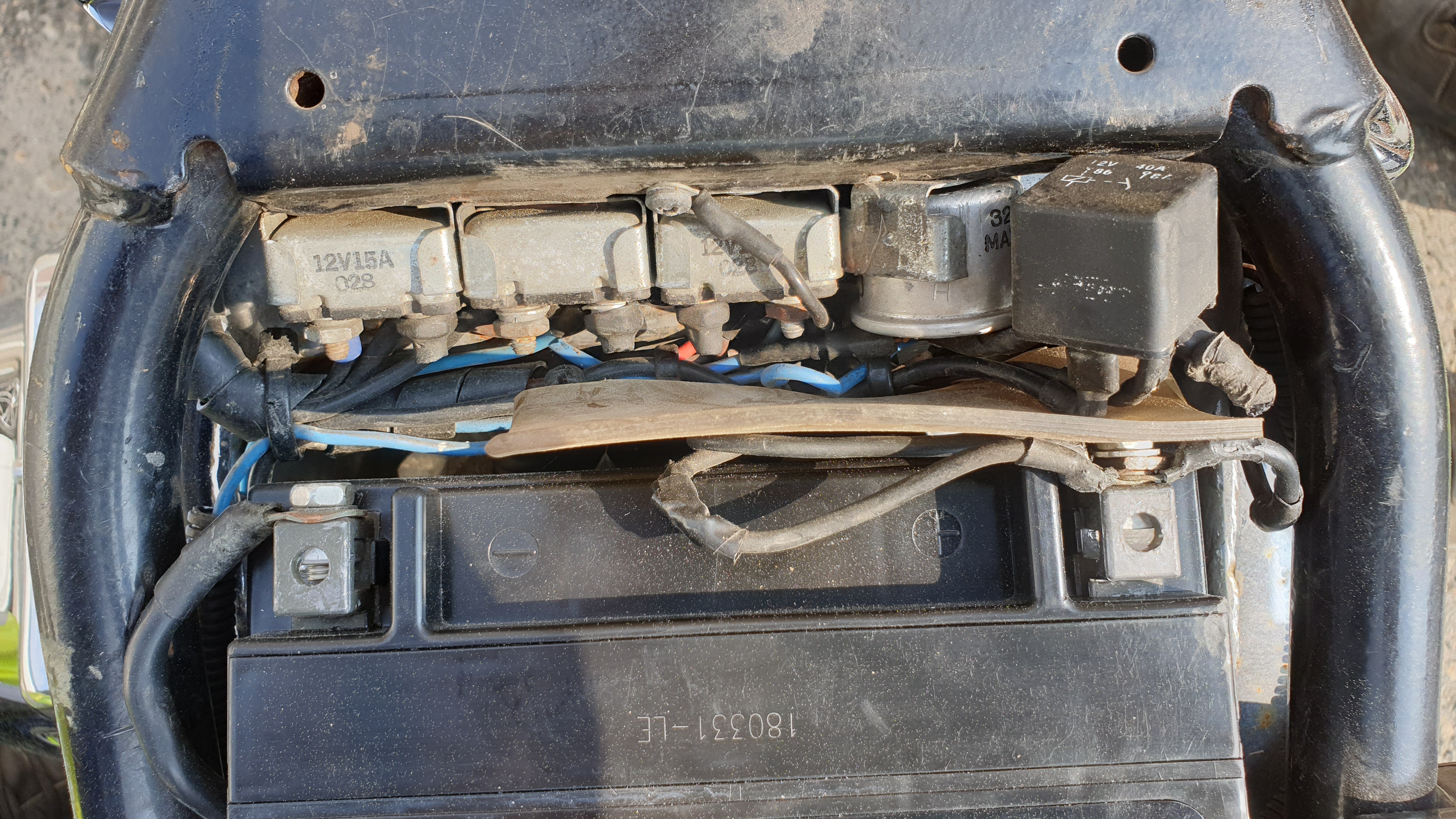

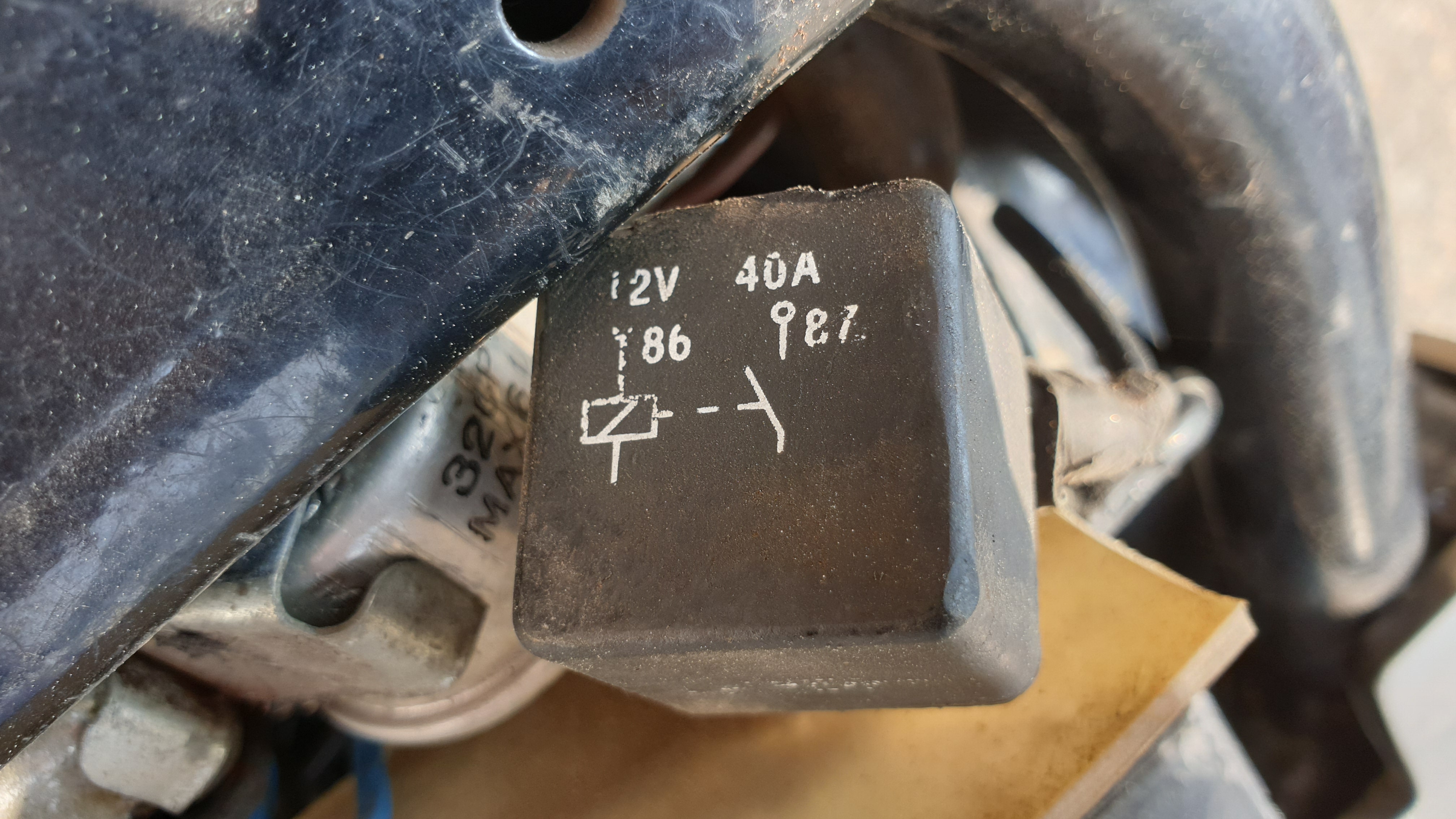

Tossa vähä kuvaa tapahtuneesta. Eli näyttäs olevan 4 napainen rele johon otti osumaa ja sen jälkeen alkoi valo oireet. Vinkkiä pliis! Vaihdanko kuitenkin kyselemättä releen ja sitten tarkastelen oisko polttimoita mennyt tms.

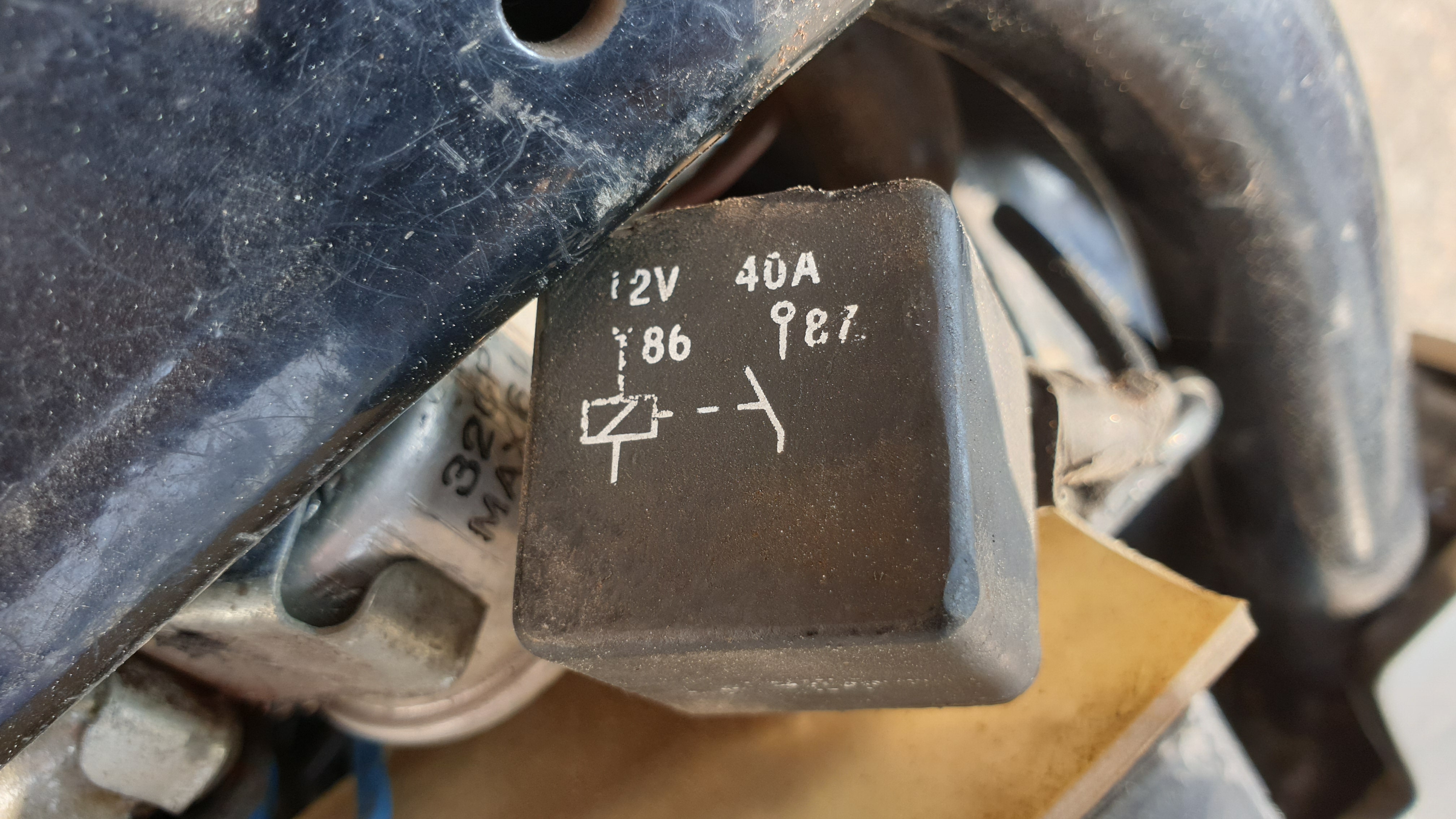

Kun tuo rele epäilyttää, niin sen ekana vaihtaisin. Oikosulkuvirta voi hitsata releen sököksi. En nyt päässyt käsiksi ko. vuosimallin sähkökaavioon ja kun minulla on vähän tuoreempi pyörä niin en tiedä, mikä rele tuo on ja mitä muuta vikaantuvaa voisi olla. Näyttäisi startin releeltä, mutta sen vikaantuminen ei noita oireita selittäisi.

Tuossa eka kuvassa 3 automaatti sulaketta, vilkkureleeksi olettamani pyöreä metallikuorinen, tuo musta neliskanttinen on ilmeisesti starttirele.
Hyvin tavalliselta releeltä vaikutta, oireet kyllä viittaavat että olisi jotain muutakin vikaa.
Nuo automaattisulakket voisi mitata, maata vasten molempiin napoihin pitäsi tulla 12V kun virrat on päällä.

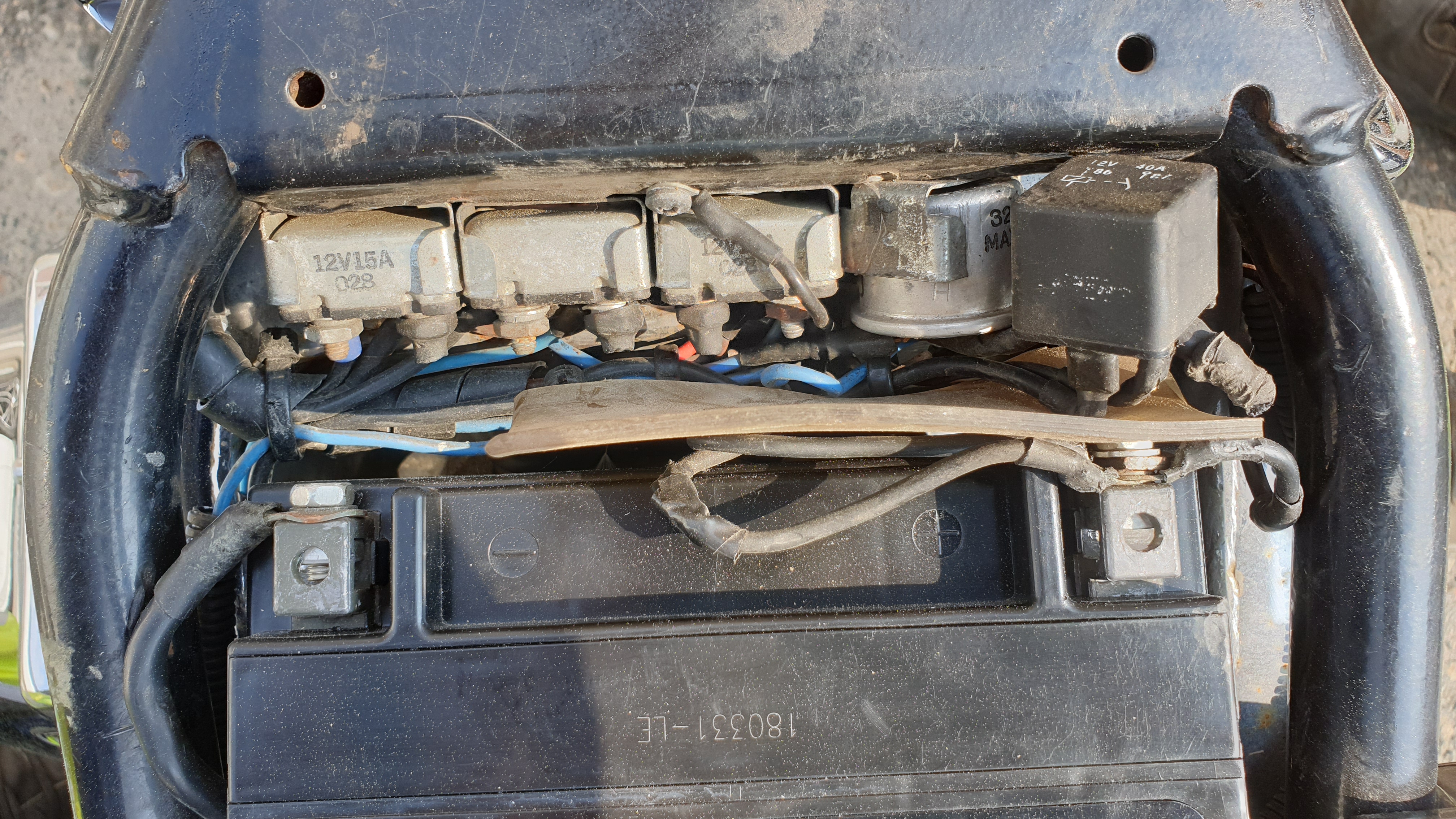

On tuossa järjestelmässä hieman käsityön leimaa... ei kai plussalta lähde johto suoraan tuolle mustalle releelle ilman sulaketta? Eristettä on hankaantunut puhki, liekö tuo kumiläimäre alkuperäinen jne. Voisi olla läpikäymisen paikka lähiaikoina. Tai niin itse tekisin jos olisi oma pyörä ja oman persauksen alla nämä kuvan systeemit
Re: Softailin sähkö hazardi
Joo, paha tuosta on sanoa että mikä on toisen puolen vilkkupiiriin mennyt kun ei tiedä millainen kytkentä koko laitteessa on. Jonkin verran uusia johtoja kannattaa pyörään asennella, kun penkin allakin on tuollainen sekamelska.

Joo. Tuon kumiläpyskän laittoi akkuliikkeen asentaja sen jälkeen kun sohlasi. Huom. Edes minä en laita akun miinusta ensin kiinni. No nyt kaveri kumminkin näin teki ja sitten sohlasi plussalla.
