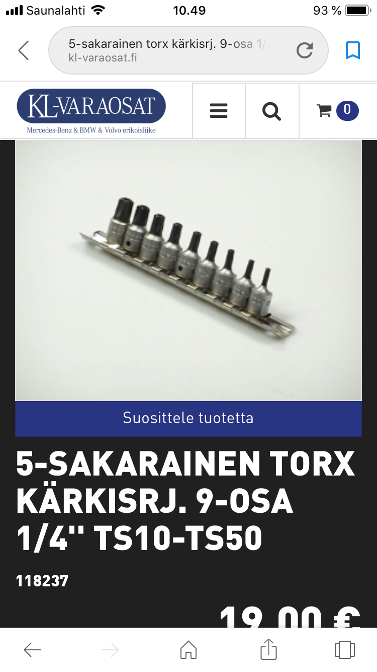

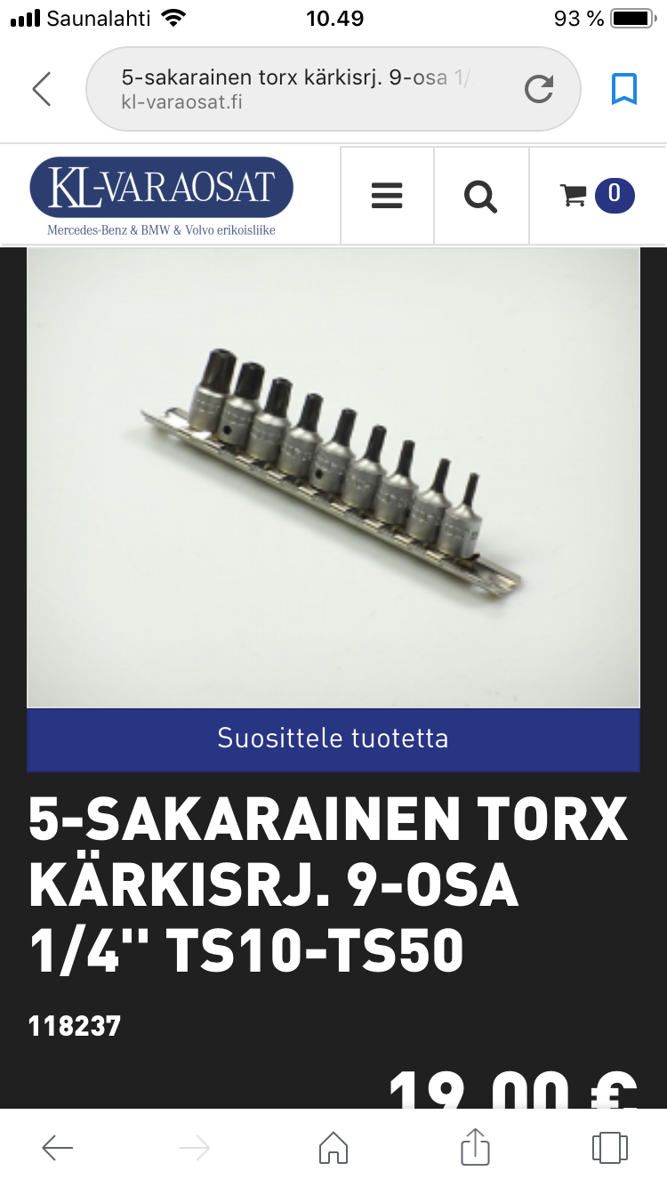

Vika kulminoitui mittariston sisällä olevaan kosteuteen , mutta millä ihmeellä saan mittariston takakannen irti kun on niin erikoinen kanta ruuvissa , että mistään tahdo löytyä sopivaa kärkeä. On siis torxin tapainen mutta 5 kulmainen jossa tappi keskellä

Erikoiskanta on, jos vain viisikulmainen. Ei sovi normaalit reikätorksit.

Joku tämän tapainen kärkisarja hankintaan, niin eiköhän siihen sopiva löydy.

[attachment=0]E256DB89-4D08-44AD-A2DA-6C84C43FD6D3.png[/attachmen
Tämmösen aattelin huomenna hakee
