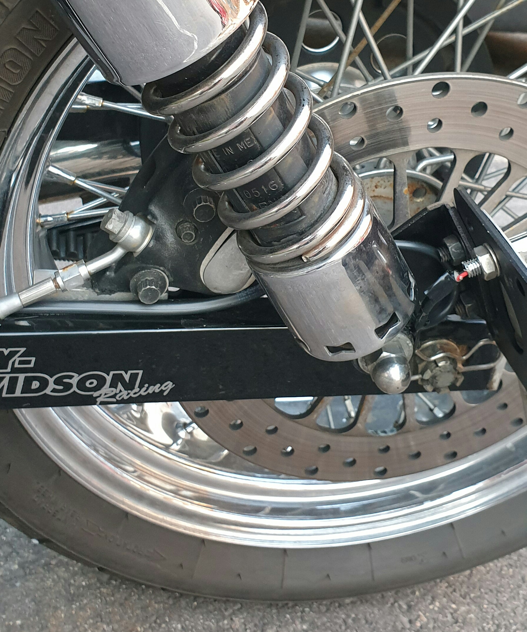

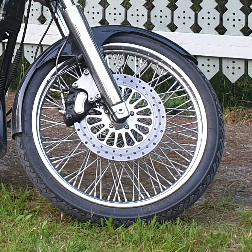

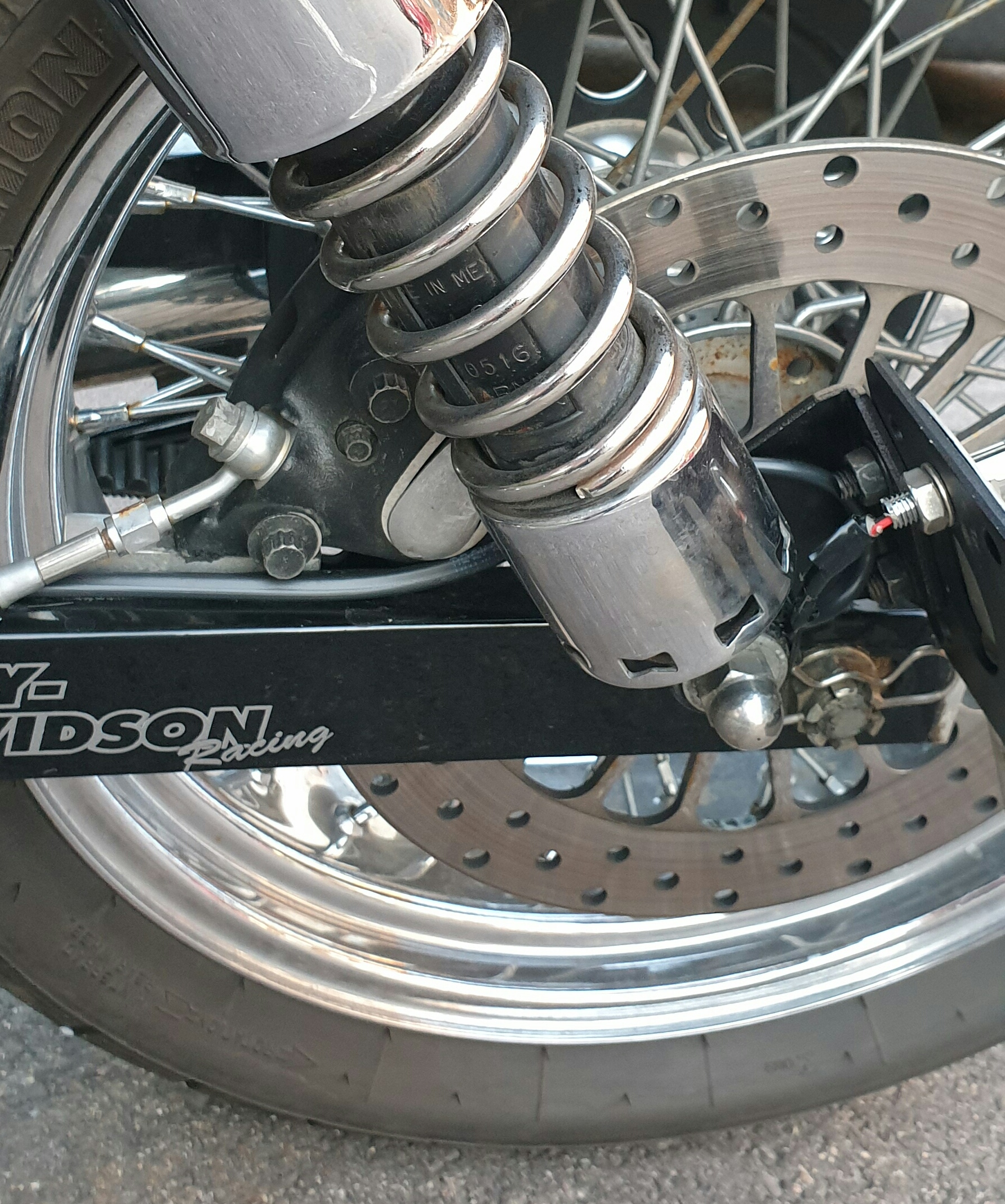

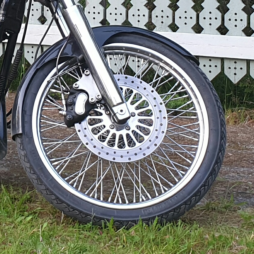

Omassa pyörässä tällä hetkellä todella huonot jarrut. Pyörää on customoitu edellisten omistajien toimesta. Edessä custom keula ja kaksimäntäinen HD:n oma jarrupuristin, mutta ei Sporsterista uskoisin. Etujarru kyllä ottaa kiinni mutta pito on epätasainen ja levy resonoi kovemmin jarruttaessa. Eli suomeksi sanottuna huutaa. Uudet palat on vaihdettu. Tämän uskoisin korjaantuvan ehkä levyn vaihdolla laadukkaampaan?
Takajarrupuristin on kanssa HD:n. En ole varma onko Sportsterista? Takatyösylinteri on Sportsterin oma. Takajarru on ihan kuollut. Käytännössä jarrupolkimen päällä saa seisoa että yleensä tapahtuu yhtään mitään.
Mikä olisi resepti että saisi oikeasti hyvät jarrut. Sellaiset että ne on herkät ja jarruttamiseen on hyvä tuntuma. Olen jo miettinyt että vaihtaisi puristajat ja työsylinterit jostain japsipyörästä, mitä osa näkyy olevan tehnyt. Jos joku on on tehnyt hyvät jarrut Sportsteriin niin kertokaapa resepti. Ja jos osia on otettu toisista pyöristä niin mielellään tiedot mistä :)

Puristajat kuvien mukaan vm. 2000 ja uudempien ihan hyvät jotka ilmeisesti pilattu
vm. 1992 pääsylintereillä ollen ilmeisen väärän kokoiset.
Oikeakokoiset pääsylinterit myynnissä tilauksesta jokaisessa pääkaupunkiseudun HD
varaosia myyvissä kioskeista.
Etupuristajien resonointi tullee puristajien adapterista ja levy mahdollisesti löysä
halpis, joka summaa ongelman.

Mutta muistelen lukeneeni että ainakin eteen on Sportsteriinkin kahta eri pääsylinteriä, yksi- ja kaksilevyisille erikseen. Kaksilevyisen pääsylinteri on isompi, ja tietysti jos sellaisen laittaa yhden satulan kanssa niin voi tulla lyhytliikkeinen mutta voimaa vaativa jarrukahva.
Sama homma takana, eli jos on vaihdettu jompikumpi tai molemmat sylinterit eikä pinta-alasuhde ole enää sopiva, niin ominaisuudet kärsivät. En nyt muista tarkalleen missä vaiheessa takajarrusatula muuttui siitä valtavan kokoisesta, mikä mullakin on, semmoiseen vähän sievempään. Voisi kuvitella että pienessä satulassa (kuten sulla) olisi pienempi mäntä, joka taas vaatisi pienemmän pääsylinterin ettei poljinvoima kasva ihan liikaa. Ellei tuo sitten ole kaksimäntäinen satula?
Joskus voi auttaa ihan perinteinen herkistely, eli katsoo että satulan päässä männät ja liukutapit liikkuvat nätisti, putsaa ja voitelee tarvittaessa. Niin, ja sitten on tietysti polkimen vipusuhteet, onko ne järkevät? Jos siis on jotain siirtosarjaa tms laitettu.

Niin ja tuo etujarrusatula, kuten myös takasatula, on 4-mäntäinen, eikä 2-mäntäinen kuten aloitusviestiin oli päässyt lipsahtamaan. Onhan tuo puristin adapterissa nyt varmasti suorassa, ja orgaaniset jarrupalat eikä sintteri?
Sylinterin porauksen tulee olla edessä 9/16" yhdellä levyllä. Laitahan kuvaa takajarrupolkimesta ja sylinteristä

Voi olla että palat on sintteriä edessä ihan tarkkaan en muista mitkä ostin. Tuota adapterin suoruutta missä puristin on kiinni olen kanssa vähän miettinyt. Jos ei ole ihan linjassa. Pitää talvella tutkia sitäkin. Laitan kaikista osista vielä paremmat lähikuvat kun pääsen pyörän ääreen.
Alustavasti olen miettinyt että ottaisin eteen jostain japsipyörästä työsylinterin ja puristajan. Sekä lisäksi uusi jarrulevy ja jarrupuristimelle adapterin tekeminen. Uudet teräspunosletkut.
Taakse tarkastuksen jälkeen voisi jättää tuon jarrupuristimen. Työsylinteri vaihtuu kanssa jostain japsikikkareesta. Esim jotain Hayabusan takatyösylinteriä katsoin. Pitää tutkia että noi suhteet osuisi kohdalleen. Uudet letkut ja levy + palat myös sinne.

jannejk kirjoitti: 07:00 22.09.2019.Taakse tarkastuksen jälkeen voisi jättää tuon jarrupuristimen. Työsylinteri vaihtuu kanssa jostain japsikikkareesta. Esim jotain Hayabusan takatyösylinteriä katsoin. Pitää tutkia että noi suhteet osuisi kohdalleen.
Otetaan pieni tarkennus tähän terminologiaan.
Pääsylinteri tekee järjestelmään painetta kahvasta tai polkimesta.
Työsylinteri muuttaa järjestelmässä olevan paineen työksi, eli jarruvoimaksi.
Tämä tarkoittaa sitä, että työsylinteri on puristimen (=jarrusatula) hydraulinen osa. Siinä on 1-6 mäntää normaalisti. Pääsylinteri on yhdellä männällä siellä kahvassa. Normaalisti siis. En tiedä olisiko useampimäntäisestä pääsylinteristä hyötyä ja onko sitä käytässä jossain.
Nuo suhteet tuntuvat olevan se tärkein osa. Jos on liian pieni pääsylinteri, kahva painuu pohjaan eikä saa riittävää liikettä aikaan puristajan työsylinter(e)issä. Jos on liian iso pääsylinteri, se on kova eikä saa järkevällä voimalla jarrutusta aikaiseksi. Sopiva toimii tietenkin parhaiten.
Mikä sitten on sopiva? Pari esimerkkiä.
Minulla on '86 softailissa vakio pääsylinteri ja sen ajan vakio jarrusatula. Jarru on todella kova ja ikävä käyttää. Muutin eteen tuplalevykeulan ja pidin vakio pääsylinterin. Kahva alkoi painua syvemmälle, mutta jarrutus muuttui herkemmäksi ja vähemmän voimaa vaativaksi. Mielestäni siis paremmaksi.
Minulla oli Honda Fireblade, jossa takajarru oli todella kova. Tuntui kuin siinä ei olisi tehoa lainkaan etujarrun verrattuna. Kaikki kuitenkin liikkui ja toimi normaalisti. Johtopäätökseksi jäi, että se oli tehtaan suunnittelua. Ultrakevyeen tehokyykkyyn oli mietity järkevä etu- ja takajarru jo tehtaalla. Kun edessä on tehoa reilusti, ei takana saa olla mitään 3x painavamman matkalehmän tehojarrua, koska takapyörä on jarrutuksessa joko ilmassa tai vain kevyesti maassa, niin sitä ei pidä lukita liian herkästi.
Eli johtopäätöksenä vetäisin sen, että tehokkaan japsipyörän jarrut on suunniteltu juuri siihen pyörään, eivätkä automaattisesti takaa yhtään parempaa jarrutustulosta Harrikassa. Osia pitää muuttaa varovaisuudella ja kokeilemalla, Muuten voi tulla kallista ja vaarallista sutta.
Ja vielä kun sotkee japsien ja Harrikoiden osia, saa helposti sekaisin DOT5 ja DOT4 nesteetkin.

Noiden jarrusatuloiden kaveriksi valkkaat 2000-luvun H-D:n jarru- ja kytkinkahvat sekä käsikontrollit, sylinterin poraus tosiaan tuo aiemmin mainitsemani 9/16", saat sellaisen jarrun minkä tehtaalta ovat suunnitelleet ja lisänä paremmalla vipusuhteella olevan kytkinkahvan sekä mukavamman tuntuiset pyöreäreunaiset katkaisijat. Mahdollisesti jarrulevyn vaihto.
Takajarrussa pitäisi vakio pääsylinterin olla sama 87-03 joten sen pitäisi toimia siltä osin. Uskoisin vian olevan joko väärällä nesteellä tukkeutunut letku tai siirtosarjan vivusto, polkimen akselin ja/tai välilinkkujen jumitus tms.
Ainakin oletan pyörässä olevan jalkatapit edessä kun on tuollainen keulakin vaihdettu. Onko jarrupolkimelta menevä tanko vetävä vai puristava?

On siirtosarja pyörässä. Ja sekin oli osaltaan ongelma takajarrujen kanssa. Tanko on puristava. Siirtosarja on aika heppoisesti tehty ja kun sitä takajarrua painoi kunnolla niin sekä se se siirtosarja jousti vähän + se puristava tanko vääntyi hieman. Toki en tiedä minkä verran toimivaa jarrua pitää polkea :D
No nyt on paljon tukevampi siirtosarja jo hommattu ja tulee ensi talvena kiinni. Katsoin ensin niitä missä olisi jarrusylinteri samassa, mutta on vähän turhan hinnakkaita.
Lähden varmaan lähestymään tätä Kiwin ehdottamalla tavalla. Jos näitä "2000-luvun H-D:n jarru- ja kytkinkahvat sekä käsikontrollit" lähtee metsästämään niin pitääkö ne olla Sportsterin. Vai käytkö jostain muustakin mallista?
