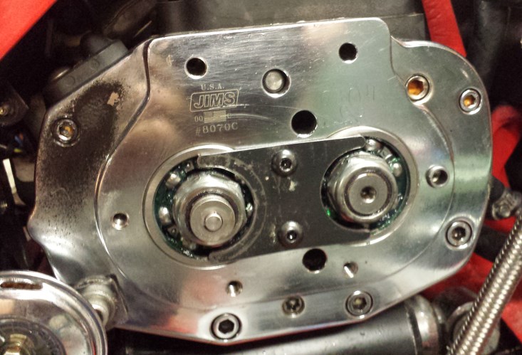

Ongelma on työsylinteri. Laatikon pääty näyttää tältä:
https://drive.google.com/open?id=1IBtPO ... kP_Vrb5hZ7
Aivan oikein, se ei ole OEM aski, vaan Riveran 6-lovinen. Kytkimen työsylinteri näyttää tältä:
https://drive.google.com/open?id=1IL3ap ... t8efe0qSpj
Saman valmistajan tekosia, mutta kun se ei vaan sovi ja syykin lienee aika ilmeinen. Laakerien pitimet on tiellä. Ja vaikka ne ei olis, niin nuo ohjaintapit on.
Onko tuo laakerointi normaali 6-vaihteisille? Mitä eroja ylipäätään on 5- ja 6-vaihteisten OEM askien laakeroinneissa ja kytkimen irrotusmekanismissa? Tai pulttijaossa?
Mun epäilys on, että tuo työsylinteri on tarkotettu vaan 5-vaihteisille, mutta joku varmistus tarttis tähän asiaan saada.

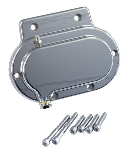

Tuttu ongelma, "tappelin" saman ongelman kans kunnes rupesin tosissani tutkii mitä siihen hydrauli kytkimen muutokseen tarvitaan. Itellä 5- lovinen loota ja uskon et samat osat tarvitaan ? Tällä sarjalla sain ainaki omaan mopoon kytkimen ,toki asennettu tänä "talvena" eikä koeaika suoritettu . Tää sarja korvaa kaikki vanhat osat, painelaakeri,slingerin(sateenvarjo jossa painelaakeri on kiinni) tangon ja kytkimen päässä oleva säätösysteemi.
Harley Pushrod and release plate with bearing for hydraulic clutch | eBay

Näyttäis siltä, ettei noita osia saa ilman jyrsinkonetta toisiinsa millään. Tuossa laatikonpuolessa tosiaan nuo laakereita pitävät pellit on kiinnitetty niin, että vaatisivat sopiakseen muutakin kuin senkatut pultit.
Ultimassa on pidikejuttu pinnassa, mutta keskeltä päin. Orkkiksessa on seegerirenkailla lukitut laakerit, joten tiivistepinnan yli ei nouse mitään ylimääräistä. Sellaisiin tuo luultavasti kävisi kohdistusreikien poraamisella sen edellä olevan tankosetin kanssa.
Tuossa orkkis
Ultima

Kiitoksia. Tankosetistä opin, että noissa kytkinposkissa on eroja. Mutta se ei nyt pelasta tätä tilannetta :/
Toimivin ratkasu lienis joku tämmönen setti. Nyt jos joku ostais multa tuon työsylinterin pois, niin saattaisin raaskia :)

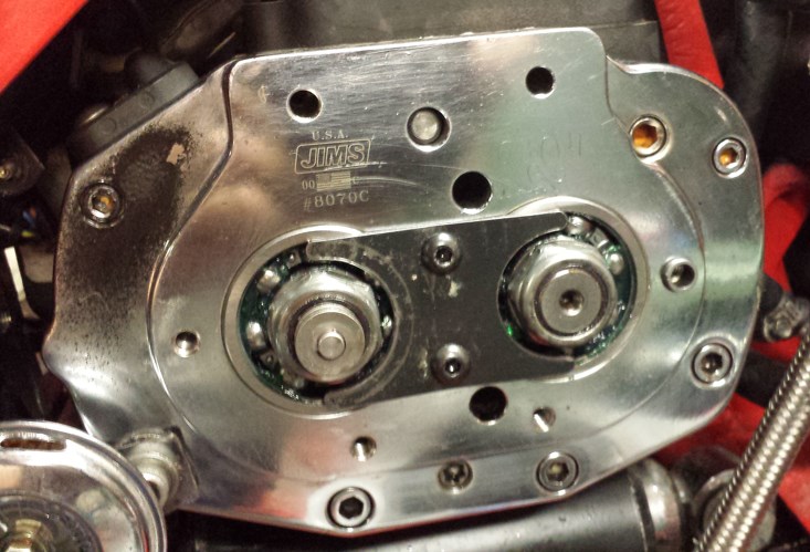

Palataanpa asiaa kun mietteissä omaan pyörään hydraulinen kytkin. Ongelmana on Jimsin 6-speed loota evolaisessa. Näyttää hyvin samalta kuin ultiman malli eli laakerien päädyssä on tuo lukituslevy. Omaan on vielä sovitettu isommat laakerit joita käytetään uudemmissa 6-lovisissa lootissa.
Tämä malliko ei siis käy? En löydä sisäkuvaa. Mietin myös että jos koppa jotenkin erilainen niin voisiko laakereiden lukituslevyn poistaa jos itse uusi hydrauli koppa painasi laakereita ja korvaisi näin lukituslevyn mutta onko näin?
https://www.kahlekuningas.net/Kiksikopp ... 91-05-DYNA
Toinen vaihtoehto olisi tämä sylinteri https://www.motorcyclestorehouse.com/product/905509. Kiteissä näyttäisi oleva jotain käikäleitä päätykopan läpivientiin. Onko kukaan työstänyt niitä itse tai tietääkö miten se kannattaisi toteuttaa jos ostaa vain tuon sylkän? Custom chromella kyllä näytti olevan kitti jossa sylkkä ja letku.
Kahvaksi tulisi kustom techin evolution 14mm pääsylinterillä, onko se kooltaan tuohon sopiva?
