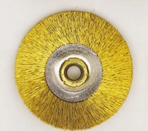

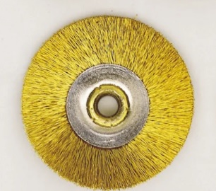

taidan kokeilla tuota messinkiharjalaikkaa ja kiillotustahnaa. Sellaiset kert löytyy tallista. Ja eikä niitä pultteja kuitenkaan ihan liian montaa ole.

Tuollaisen moottoroidun harjan kanssa kannattaa olla tarkkana ettei lähde sinkit pinnasta :) Se mun sertsu-harjaprosedyyri oli ihan vaan käsiharjalla, biltsusta tai jostain ostin sellaisia vähän niinkuin ison hammasharjan näköisiä, kolmen paketeissa, yksi messinkinen, yksi teräs, ja yksi muovinen.
Sitten kannattaa huomioida sekin että moni messinkiharjana myyty harja on teräsharja jossa harjakset on vaan päällystetty jollain.
