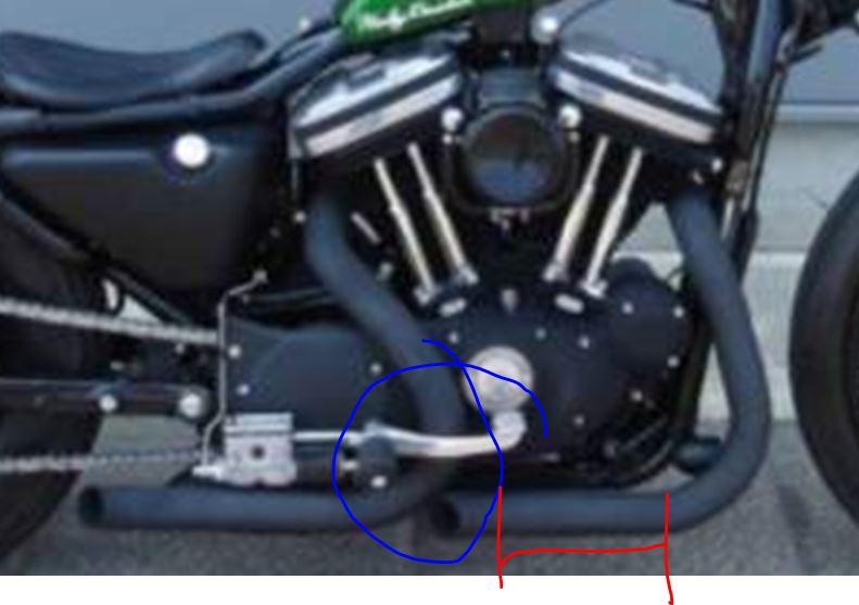

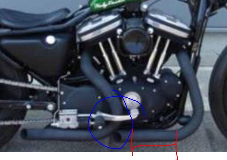

Moikka,
tarkoitus olisi tehdä tuollaiset putket sillä erotuksella että hitsaan ne 2-1 mallisiksi tuossa sinisellä merkatusta kohdassa.
Kysymys : toimiiko tuo mitoitus, eli jos putket ovat yhdyskohtaan asti yhtä pitkät, niin miten virtaukset käyttäytyy, kerkeekö paineet poistumaan ennenkuin toinen sylinteri sytyttää ? EDIT : toisesta putkestahan tulee parikymmentä senttiä toista pidempi. Kts kuva, punaisella merkitty.
Putken halkaisja tulee olemaan sama 1 3/4 tuumaa koko matkalta ja vaimentimeksi olen ajatellut jotain H-D TC88 alkuperäistä, esim Dynan Slashcut. 1 kpl.
Tarkkoja mittoja ei ole vielä antaa.
Minun mielestä tuollainen ratkaisu toimii, mutta jos jollain on ihan oikeaa tietoa niin aina parempi.
-Vesa

Re: 2-1 putket
Kyllä se takaputki lähes kaikissa sporteissa näyttäisi käyvän kärsän kiertämässä. Epäilen, ettei ole pelkkä ulkonäköasia.
Vanhoissa big twinwissä ja lätissä tuli lyhyt takaputki etuputken kylkeen, mutta moottorien luonnekin on niissä pikkuisen erilainen.

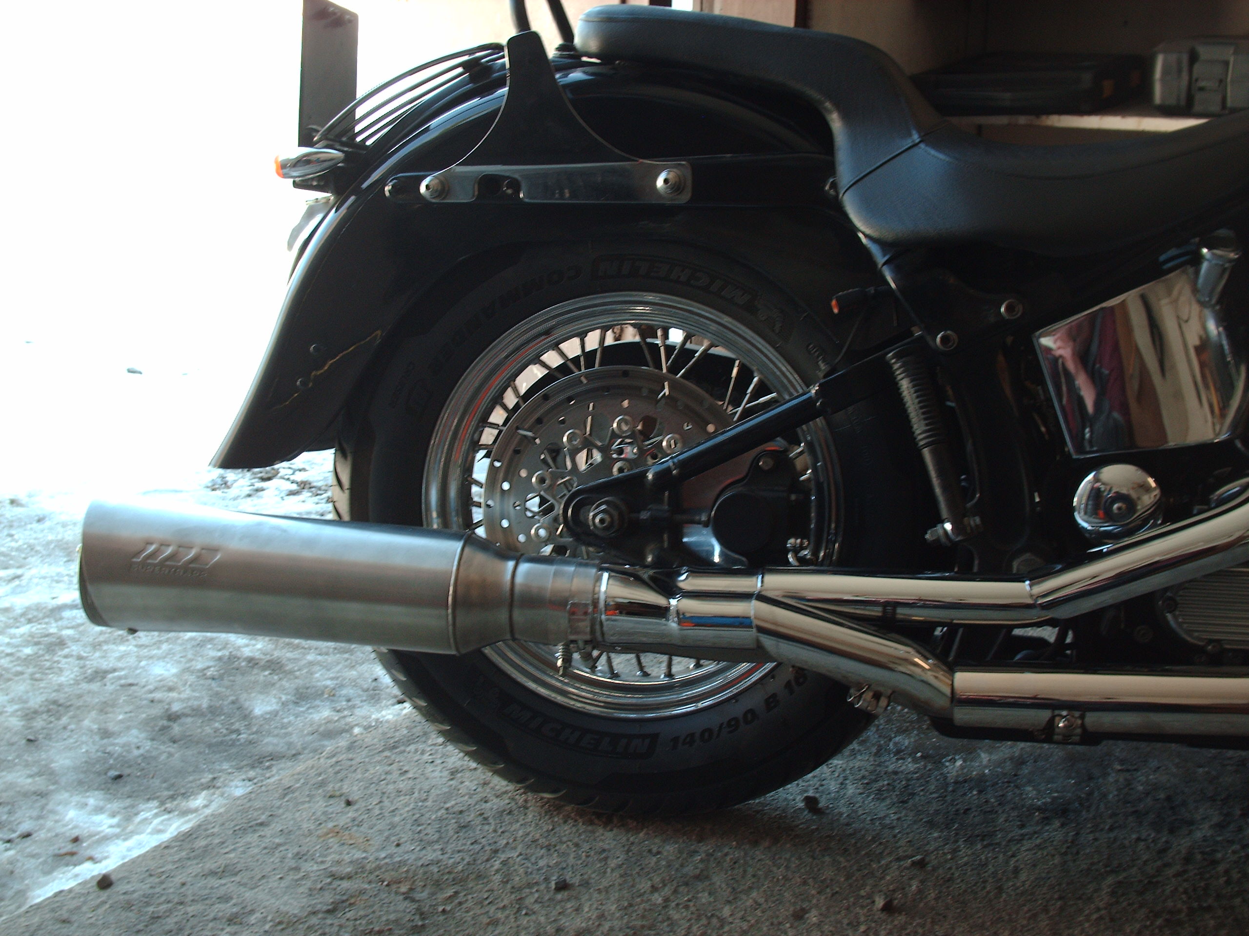

Re: 2-1 putket

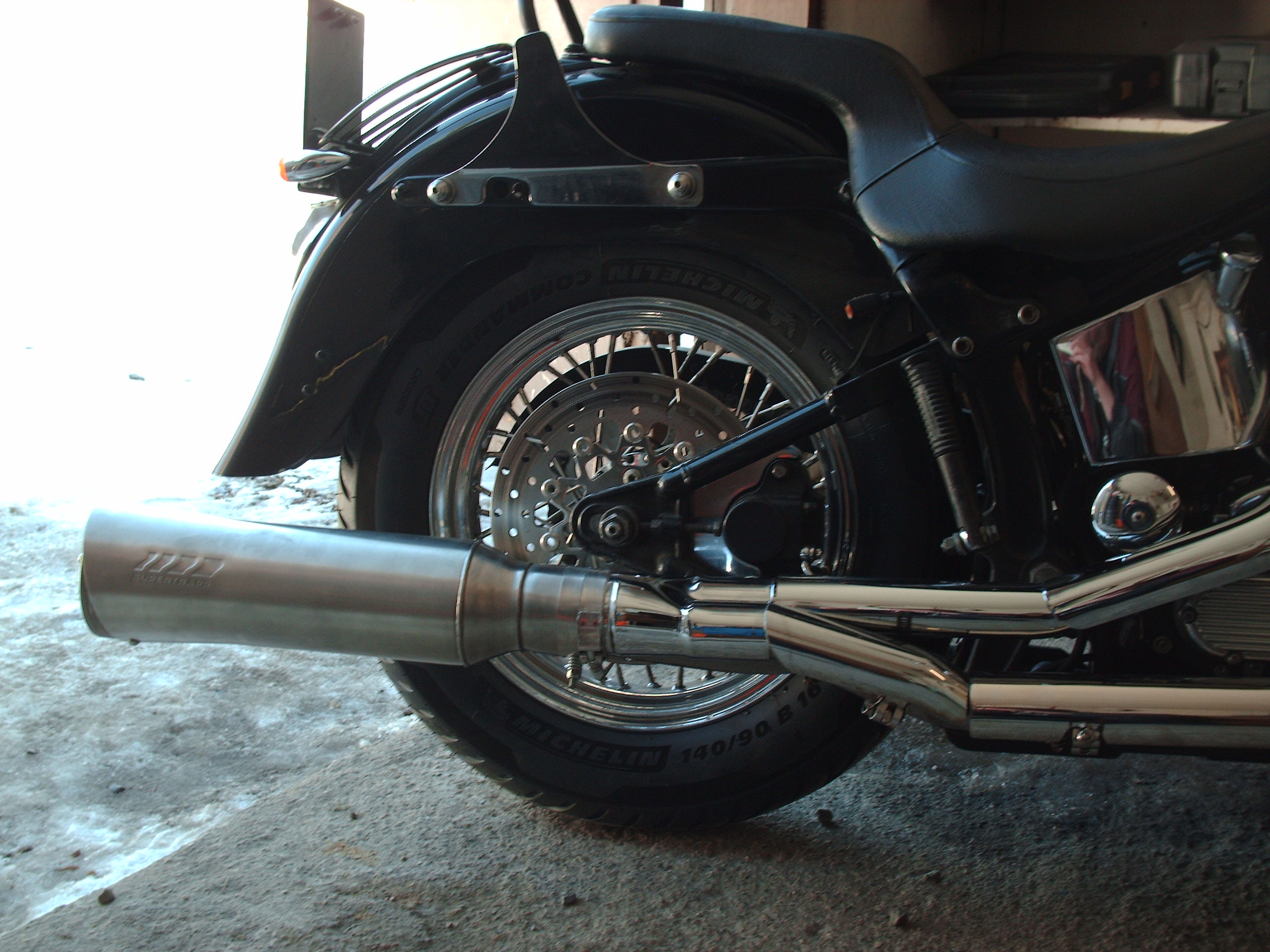

Tämän toimivuus tulee testattua sitten ajokelien salliessa. Käyntiääni hiljainen eikä lämmityskäytön jälkeen kaasuttelussakaan röpellellyt eikä paukahdellut. Ämyrissä on 12 diffuusiolevyä joiden vähentämisellä pienennetään pakovastusta mikäli aihetta siihen on.
FXSTC 1988 Powered by S&S V80

Re: 2-1 putket
En tiedä minäkään tähän vastausta. Sportstereissa orkkiksena ei juuri ole ollut 2-1-putkia paitsi ihan alkupäässä, niissähän oli. Olen kyllä ajatellut, että se on enemmänkin ulkonäköasia. Toisaalta se piiloyhdysputki pakoputkien välillä on ollut aika kauan. Tällä haetaan mm. sitä, että äänenvaimentajat toimivat "väljemmin". Se 2-1-pakoputken äänenvaimentaja ei vaan saa olla liian ahdas. Haukun aina uudestaan kokeilemaani BSL:n Long John Bobber putkea. Se oli tosi ahdas, ainakin 103" koneelle. Eli ei 2-1-putki automaattisesti ole hyvä, ei esim. vääntö aina lisäänny vaikka näin monesti uskotaan.
https://www.harrika.fi/juttutupa/viewto ... 34&t=48147
Kuten Kiwi jo totesi, kokeilua vaan.
Toisaalta, jos putki noin ei toimisi ihan "optimaalisesti" niin ei sitä välttämättä huomaa eikä siitä ole haittaa jos riittää kuljettajalle. Ei se moottorille vahinkoa voi aiheuttaa vaikka toinen pytty pääsisisi vähän helpommalla. Niin tukkoista valmennusta jatkoksi et taida laittaa että se sotkisi toimintaa.
Aikamoista tiedettähän tuo loppupeleissä on jos ihan viimeisen päälle viritetään. Silloin valittaisiin kierroslukualue jolla maksimit halutaan ja mitoitetaan putkien halkaisija ja matkat siten että putkissa pakokaasut kohtaavat sopivalla nopeudella ja sopivassa lämpötilassa ja yhteinen liike-energia imee pakokaasuja pytystä pakoventtiilin ollessa vielä auki jne. Mutta näissä katusovellutuksissa ei liene niin tarkkaa.

Eikö sillä lisätä pakovastusta jis otetaan levyjä pois.hiekkanen kirjoitti: 10:58 21.03.2021. Tämän toimivuus tulee testattua sitten ajokelien salliessa. Käyntiääni hiljainen eikä lämmityskäytön jälkeen kaasuttelussakaan röpellellyt eikä paukahdellut. Ämyrissä on 12 diffuusiolevyä joiden vähentämisellä pienennetään pakovastusta mikäli aihetta siihen on.
Re: 2-1 putket
Kaverin screaming eagle(supertrapp) vaimentimesta poistettiin kaksi diffuuseria ja ääni muuttui hieman kovemmaksi. Tosin tuota trappin käyttöohjetta lukiessa sain saman käsityksen että pitäisi mennä tukkoisemmaksi levyjä poistamalla. En kuitenkaan ala pakovastusta roplata mikäli toimii hyvin tien päällä.
Mökkihöperyyden torjunnasta tässä oli osaksi kyse ja kurveihin kanttailun pienestä parantelusta koska ei ole alempaa pönttöä nyt tietä raapimassa.
