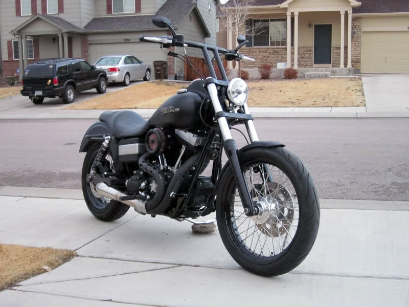

Kuinka korkea t-bar tyylinen ohjaustanko menee '06 Dynaan vakio vaijereilla ja johdon pituuksilla? Kuvan mukaista tankoa tarkoitan.

Just laittelin t-barin pannuun apen tilalle. Sellainen pointti kuitenkin tuli mieleen, että sillä tangon leveydelläkin on väliä. Samoin t-bareissa voi olla pullback'iä joka sekin voi vaikuttaa siihen mittaan.

Totta. Haussa olisi ilman pullbackia eli suoraan ylöspäin. Ja varmaan joku 60-70cm leveys tangolle.

No jos sulla on nyt street bob vakio tangolla niin ota siitä pari tuumaa matalampi T-bar, ei ainakaan tuu liian korkean näköinen.

Ei ole Street Bobin vakiota. Pyörässä oli ostettaessa erittäin leveä tanko ehkä 10cm risereillä. Alkuperäistä tankoa ei tullut mukana.

jannejk kirjoitti: 14:20 08.05.2021. erittäin leveä tanko ehkä 10cm risereillä.
Noilla spekseillä voi jo kapeaa tankoa kyllä korottaa. En mene sanomaan, miten paljon. Ranze oli asian ytimessä (tässäkin).

Ota käsikontrollit irti sarvista ja nosta sitten ne sille korkeudelle ja leveydelle, mille olet ne tarkoittanut. Helppo mallata mitat. Niin ja tottakait sähköpiuhojen pituus samalla otettava huomioon koska löysää niissäkin pitää jonninverran olla.

hiekkanen kirjoitti: 15:34 08.05.2021. Ota käsikontrollit irti sarvista ja nosta sitten ne sille korkeudelle ja leveydelle, mille olet ne tarkoittanut. Helppo mallata mitat. Niin ja tottakait sähköpiuhojen pituus samalla otettava huomioon koska löysää niissäkin pitää jonninverran olla.
Tai sitte irrotat ohjaustangon T-kappaleesta (2 pulttia) ja nostelet sitä vaikkapa kaverin avustuksella.
Siinä nostelun yhteyessä pientä mittailua & tangon asennon muuttelua.
Ota huomioo tanko linkussa asento kytkin-kaasuvaijereitten ulottuvuuksia hahmotellessa :idea: :!: :wink:

Ja vielä perusteellisempi lainaa jostain sopivankorkuiset riserit niin pääsee oikein koeajamaan uutta ajoasentoa :wink:

Minä olen mallaillut tankoja 25 mm sähköputkella. Siitä on helppoa vääntää mallikappale ja kokeilla erilaista leveyttä, pullbackia ja korkeutta. Jos tavoitellusta tangosta on mitat, niin pystyy jopa tekemään 1:1 mallin niin ei mene rahat hukkaan kun laittaa tilausta sisään.
Re: Kuinka korkea t-bar Dynaan vakiovaijereilla ja johdoilla
No nyt vasta tajusin katsoa kuvan. Meillä tallilla yksi kaveri just irrotti Dynastaan tuollaisen mustan ja pani vähän matalamman kromisen tilalle. Siellä olisi mallaustanko valmiina ja varmaan sen myisikin :D

Mulla "ongelma" on toisin päin. Edellisen omistajan asentaman apen jäljiltä vaijereita on liikaakin. Kapea tanko vielä korostaa asiaa. Pullback on mukavuuden, ei ulkonäön takia.
Eihän tuo tietty maailmanlopun asia olis katkoa noita kahta vaijeria lyhemmäksi ja juottaa uudet nipat. Johtojahan tuossa konttorissa ei ole laisinkaan. Mut ajelen tuolleen nyt ensin.. jos vaikka tulisin toisiin ajatuksiin.
