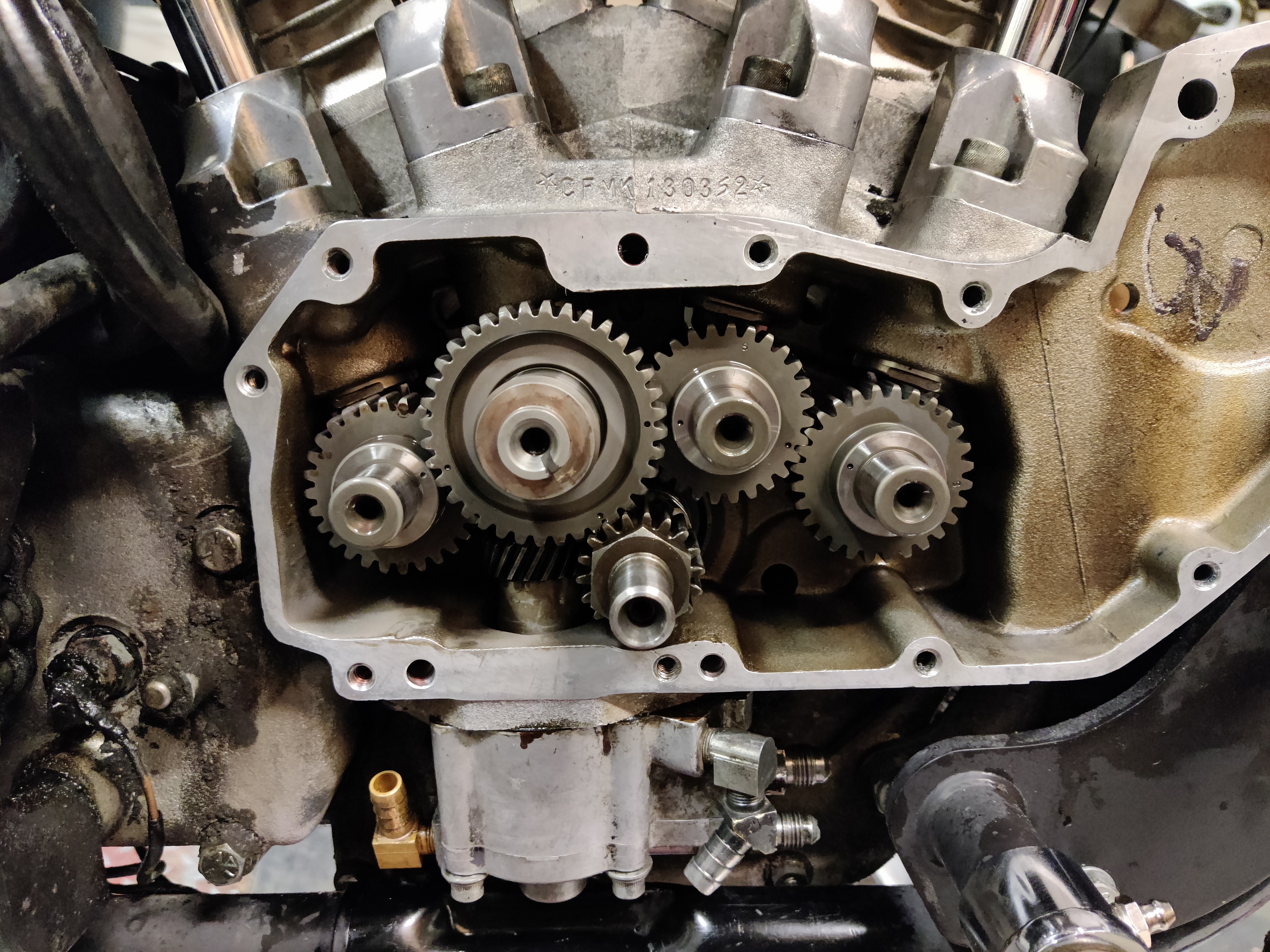

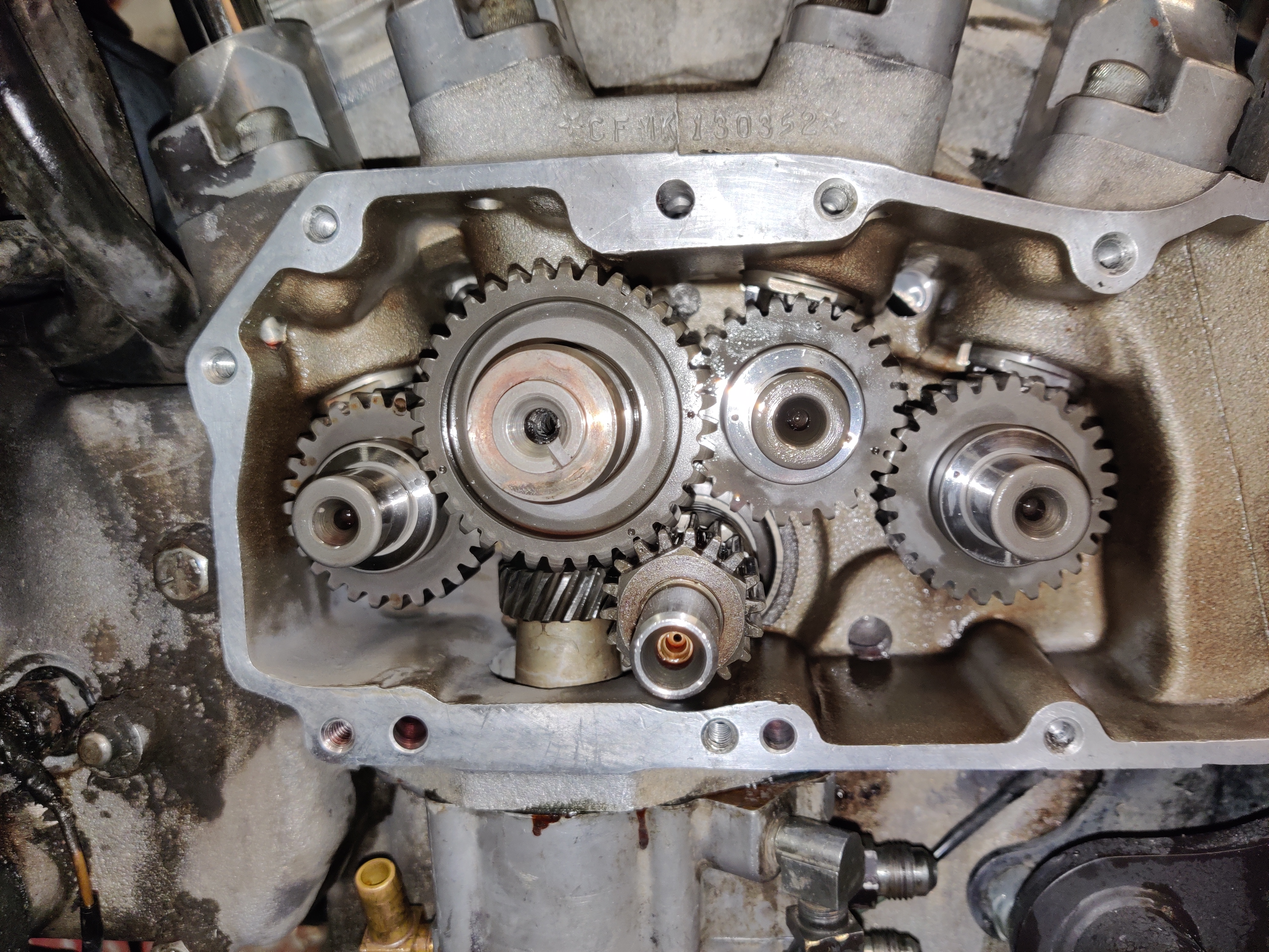

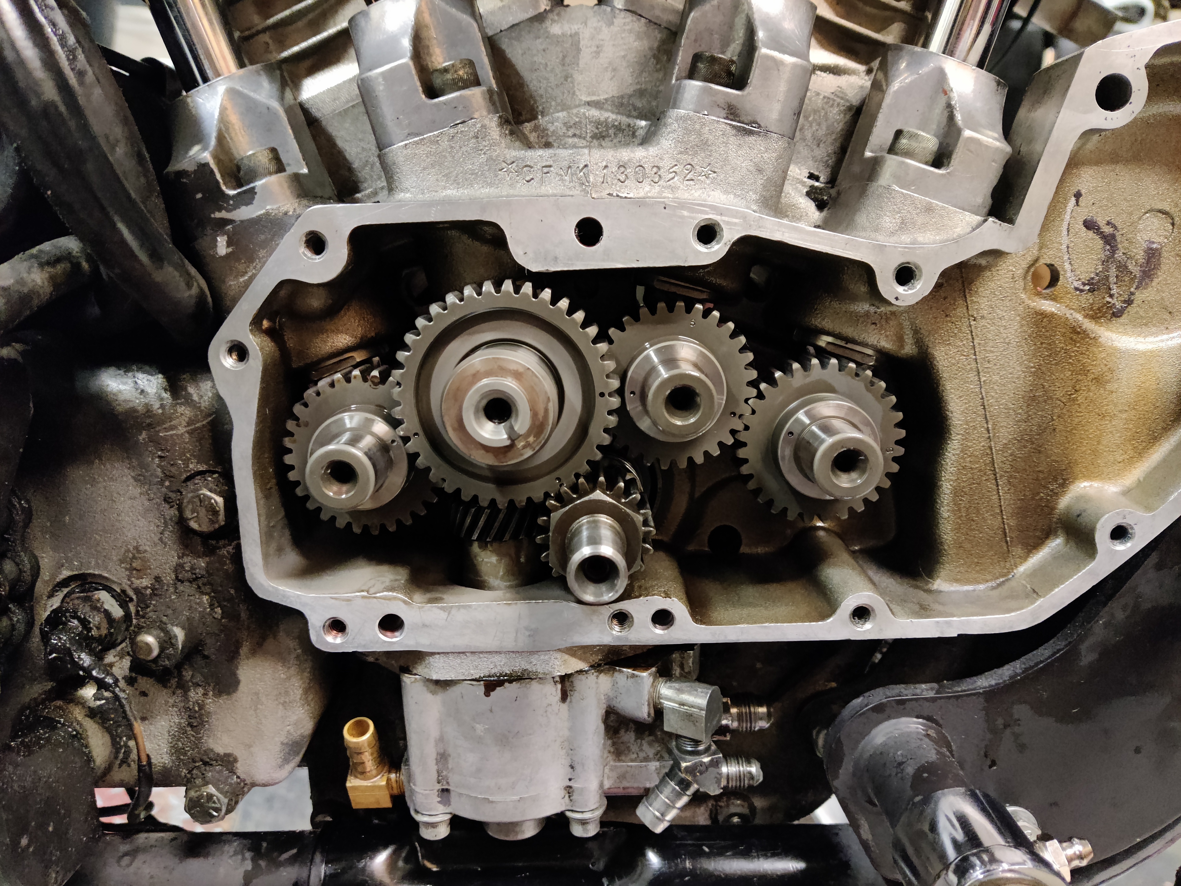

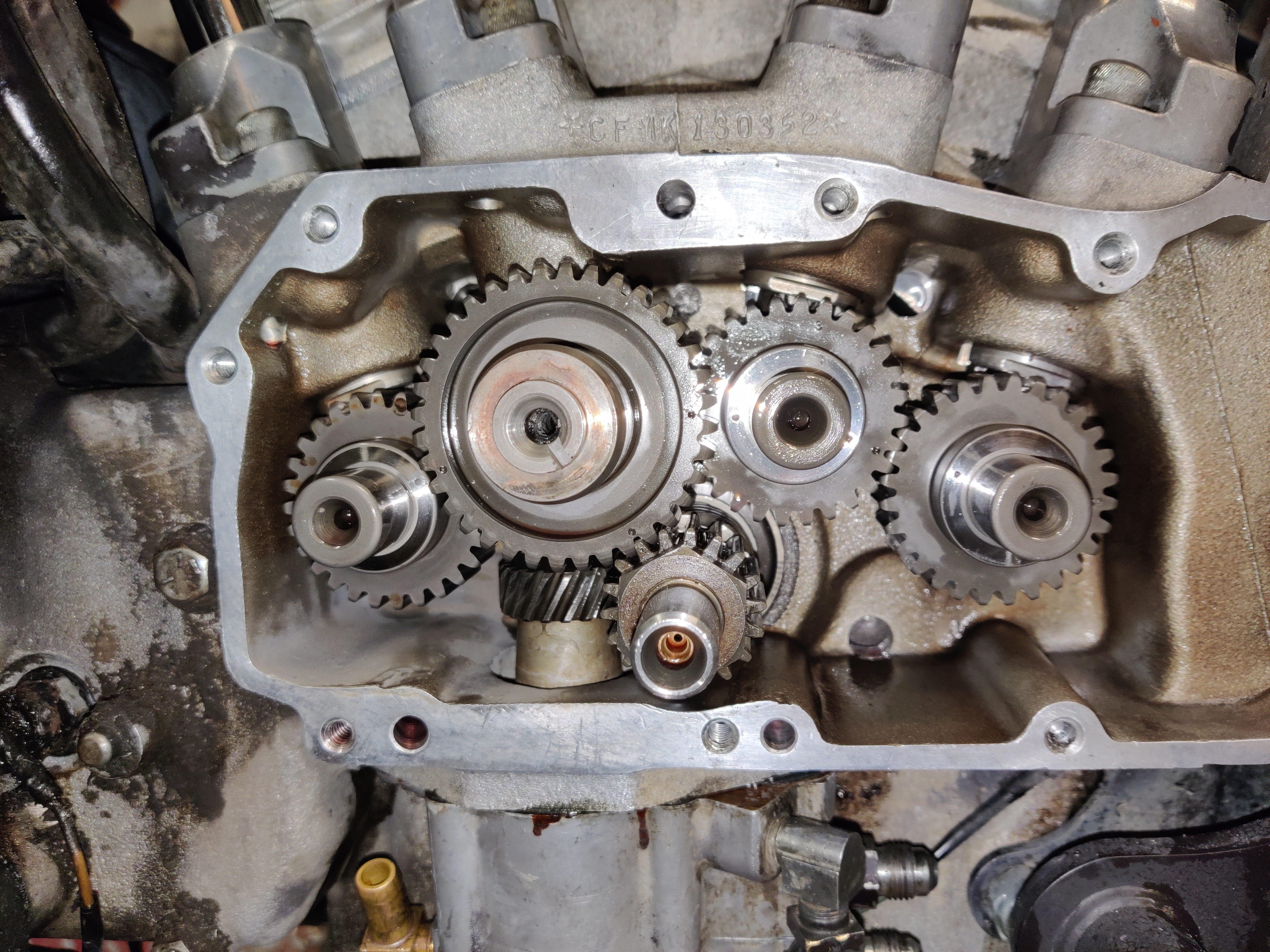

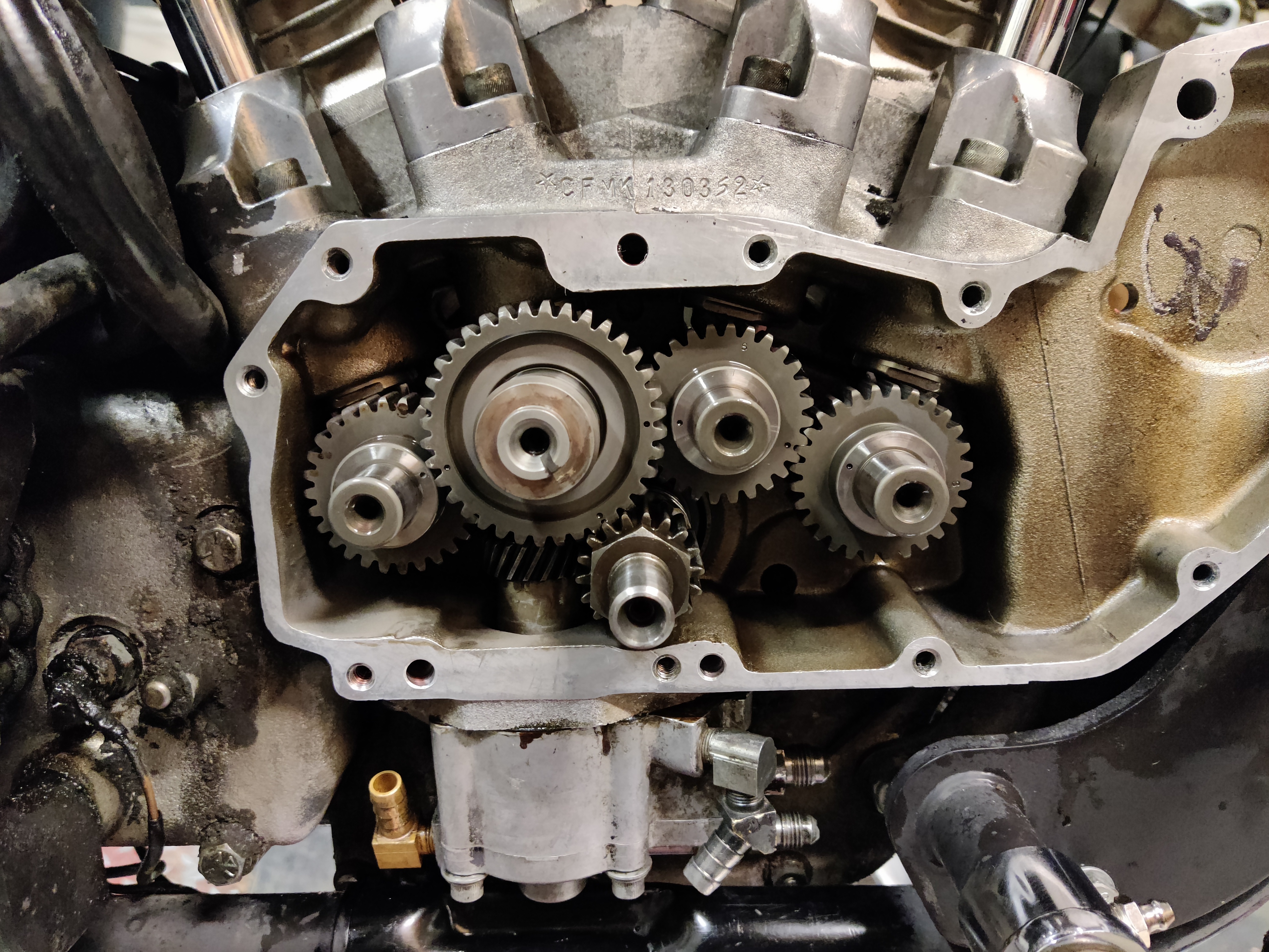

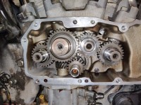

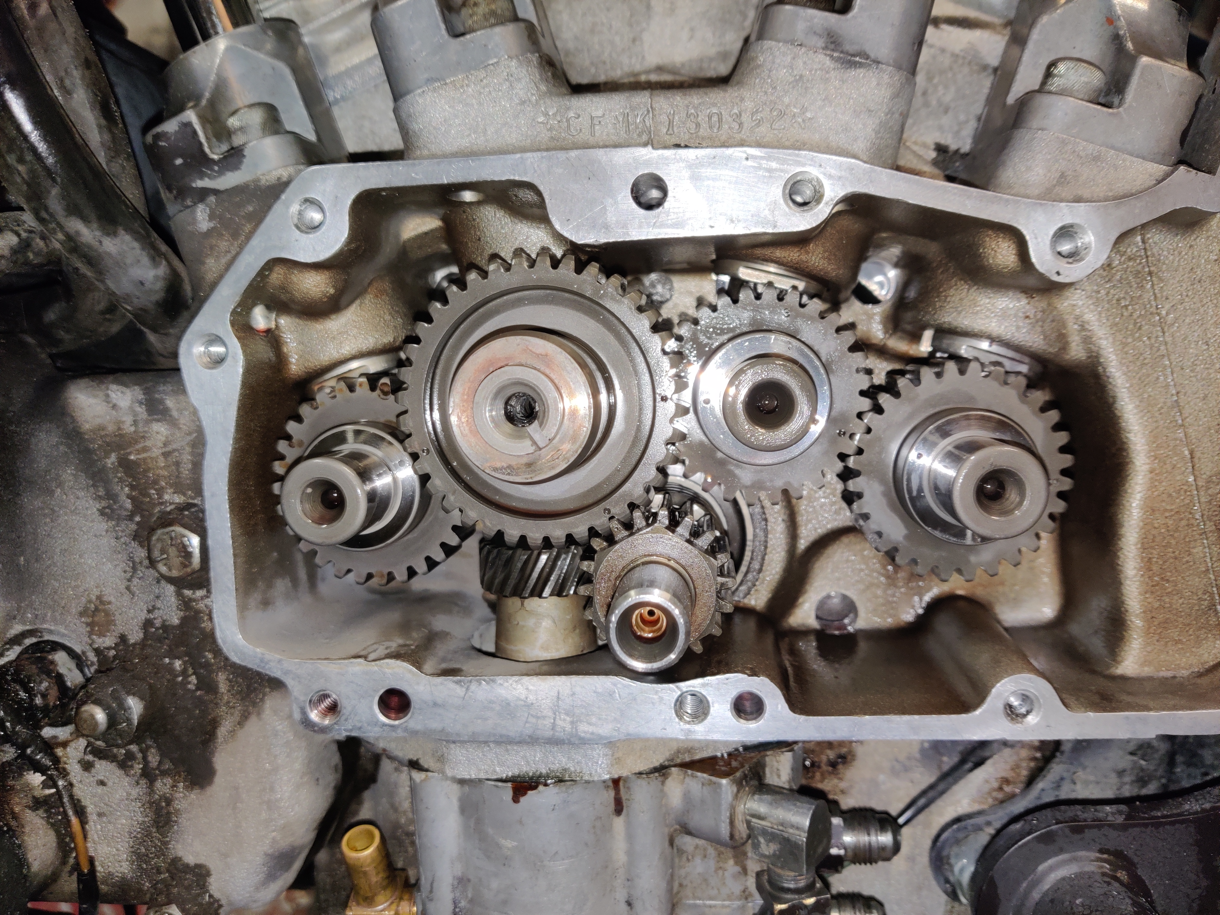

Otin rockerin kannet auki, keinut pois ja kasailin jakopään (mielestäni oikein) yllä kuva:

Ainakin nokkien jako näyttäisi olevan oikein. Kärsään akselille tuleva tuleva pyörijäkään ei pitäisi mennä kuin yhteen asentoon, eli nokan päässä olevaan loveen. Samoin se Dyna-asiakin on vaikea laittaa väärin.

Onko etupytyn pakonokka pielessä? Lähes 180 astetta?
Edit. Ei ihan noin paljoo mutta ihan kun se piste olis eteenpäin.
Re: -89 Sportster käyntiinlähtöongelmia
Piste on "simmipinnassa", on oikein.
Jos olis niin paljon pielessä, taitaisi olla jo katasrooppi.

Joo tuossa nokassa on joku toinen merkki tai numero näkyy tässä kuvassa.
