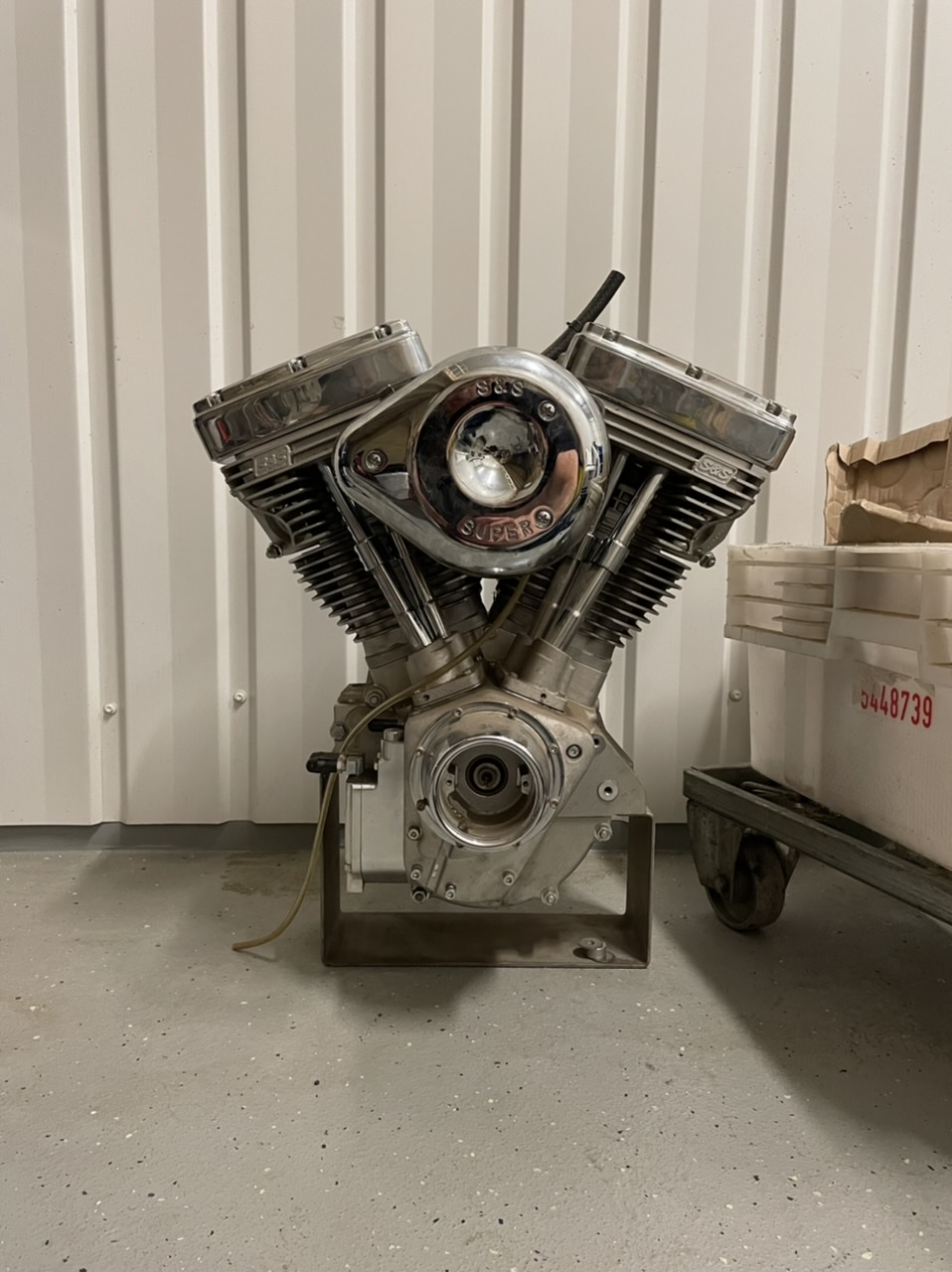

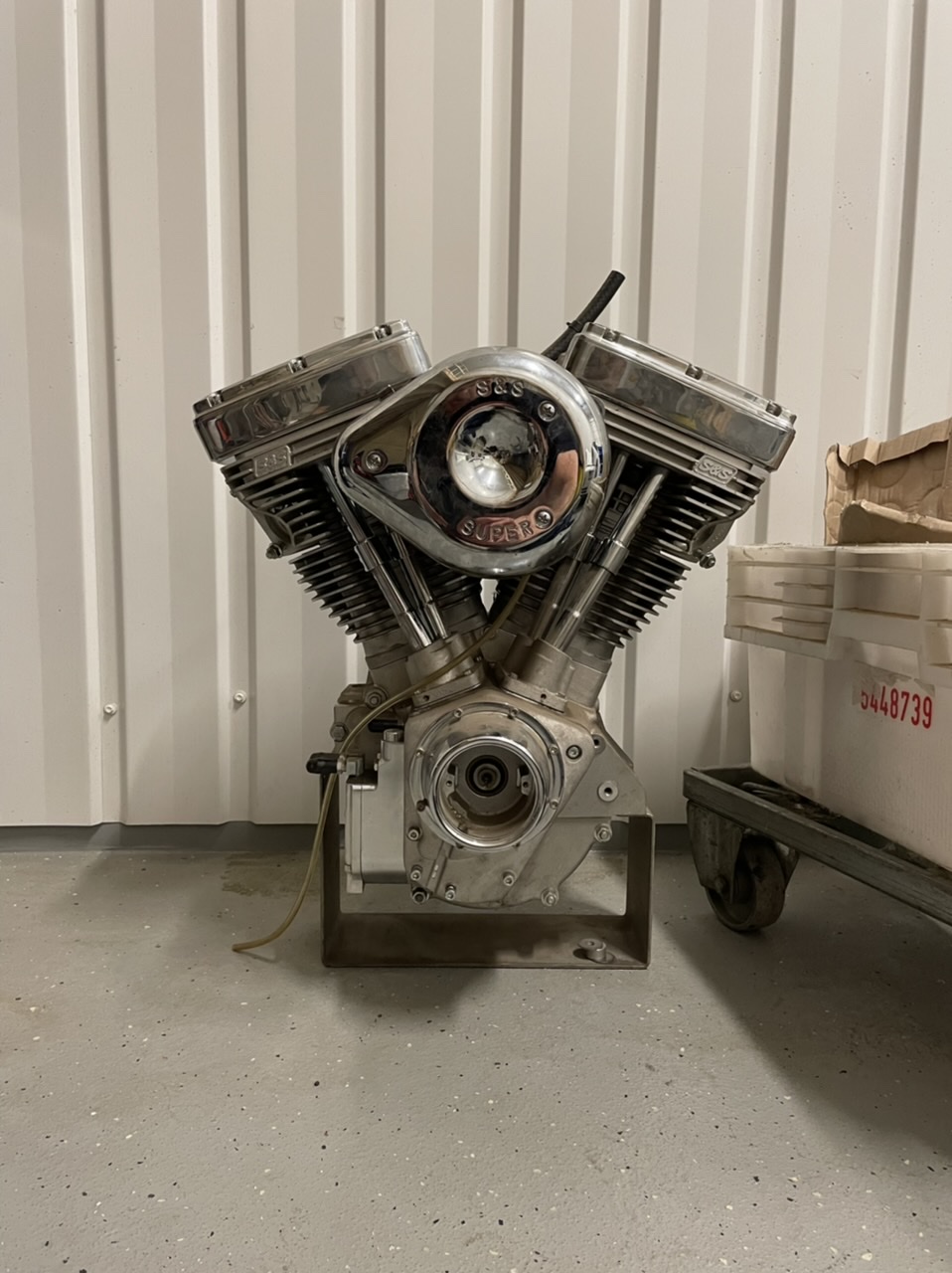

Palataan kesään ’21. Kaverin Dynaan tuli S&S:n T124 motti, ihan kelpo lukemat takarenkaalle tuli (146HP/188Nm). Se toimi ”pienenä” kipinänä itselle. Nettivaraosasta löyty Vesivehmaalta ajamaton S&S V124, ilman sytkää mutta muuten aikalailla kaikki talles. Hain sen kyytiin, tässä kohtaa ei ollut vielä siis pyörää tälle koneelle. Perustelin itselle motin hankinnan järkevyyden sillä että tallilta löytyy hyllystä alkuperäinen hyväkuntoinen FXRP etukate (vajaa 20v ollut hyllyssä), jos joskus tulisi tehtyä pyörä näiden kahden osan ympärille. Jostainhan se pitää aloittaa.
Selailin nettimotoa siinä silloin tällöin, josko sopiva aihio tulisi vastaan. Loppupeleissä FXR Cartel Finlandin sivuilta löytyi sopiva yksilö, joka ei varsinaisesti ollut myynnissä mutta se tarttui kuitenkin matkaan.
Eli kyseessä on vm94 FXR. Koneeseen oli laitettu Siftonin nokka, HSR42 ja Bassanin High Horse Power putki. Putki on hyvä tuon sössön kanssakin, se kun on tehty toimimaan myös 124 koneella. Näillä muutoksilla penkitetty renkaalta noin 80HP/112Nm. Mukavasti liikkui kyllä. Muita muutoksia mm olivat toisioveto ketjuksi, MAG wheelsit, Bitubot takana, keulassa Goldvalvet, iso kate ja plussana vielä nuo jalkojen eteen tulevat katteet. Maalaukset oli kanssa viimeisen päälle, viime talvena tehty. Etujarrupääsylkkä piti olla 11/16” eli sopiva tuplalevyille mutta se paljastuikin 9/16” (on myynnissä).

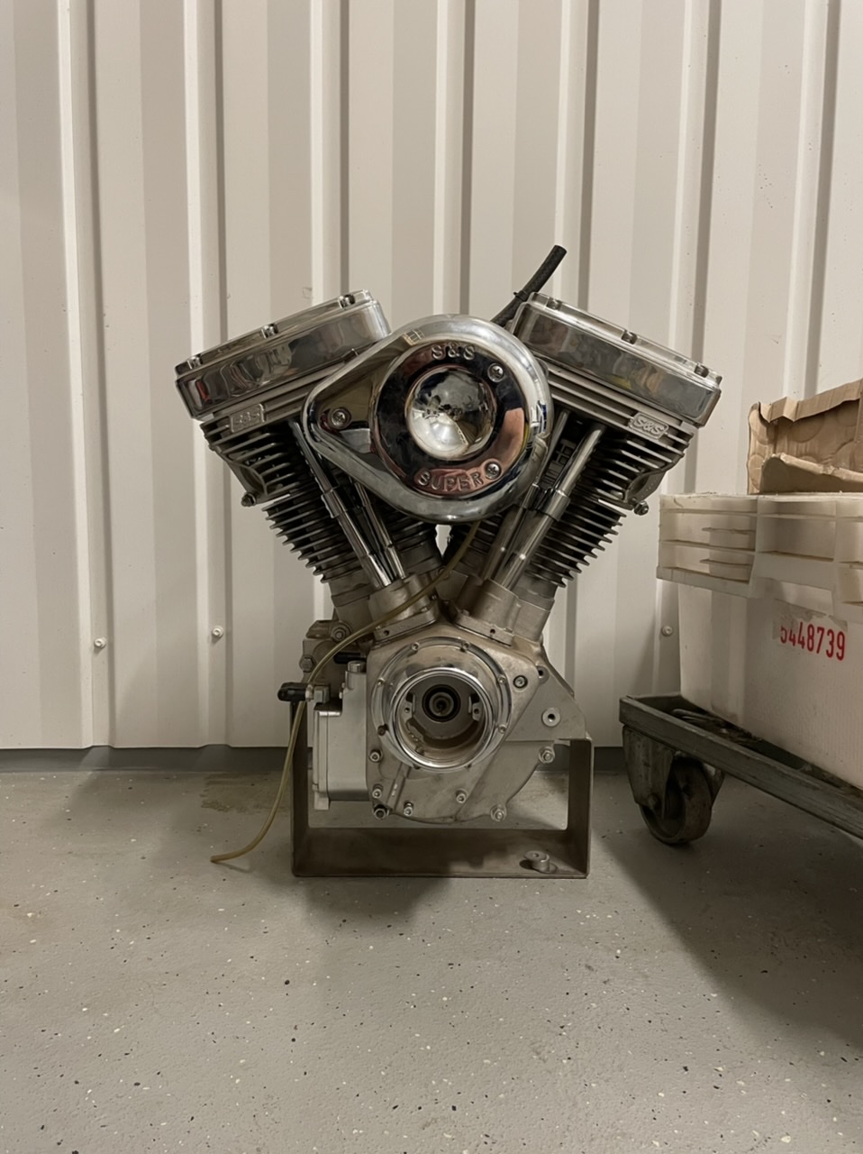

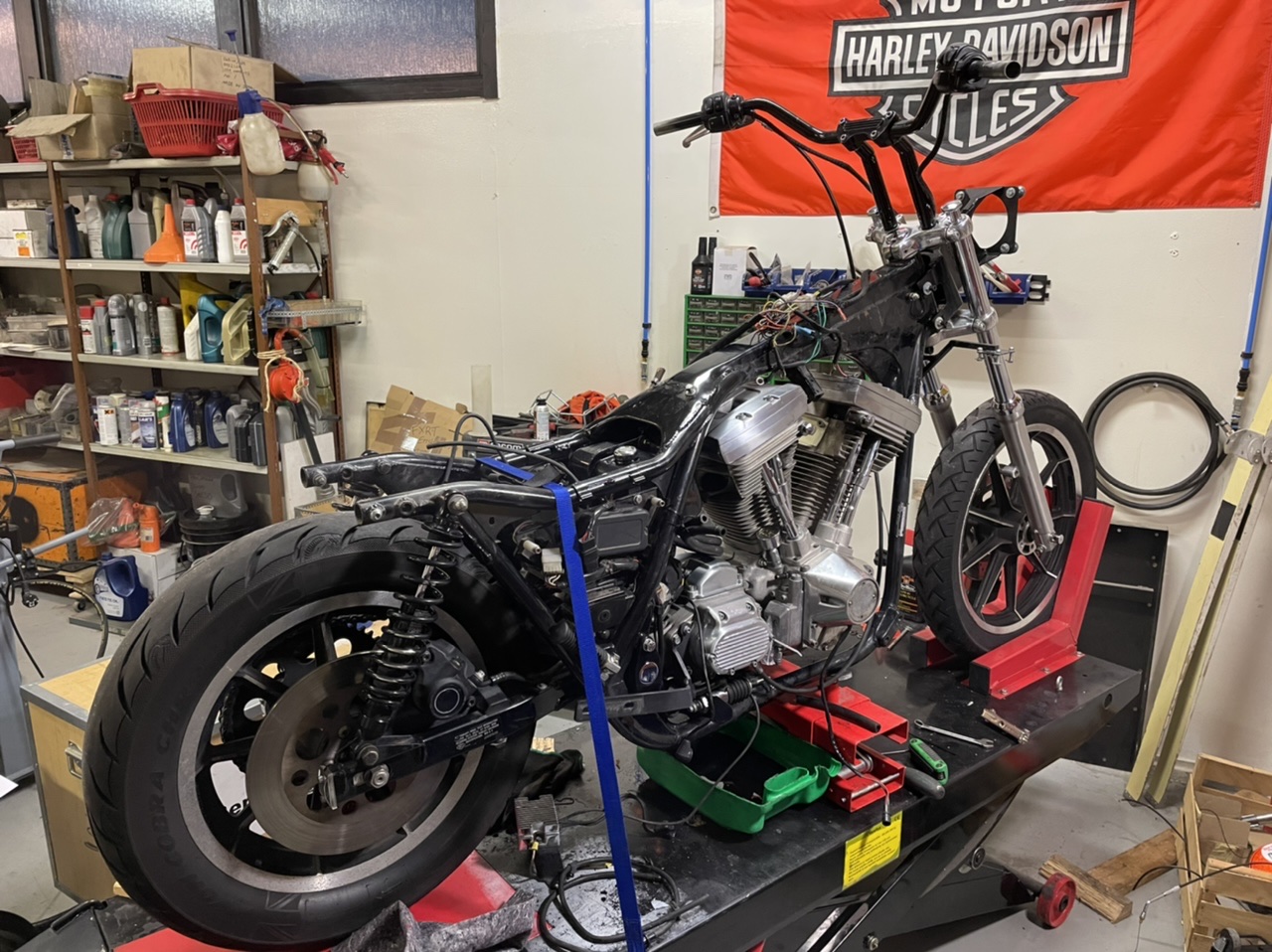

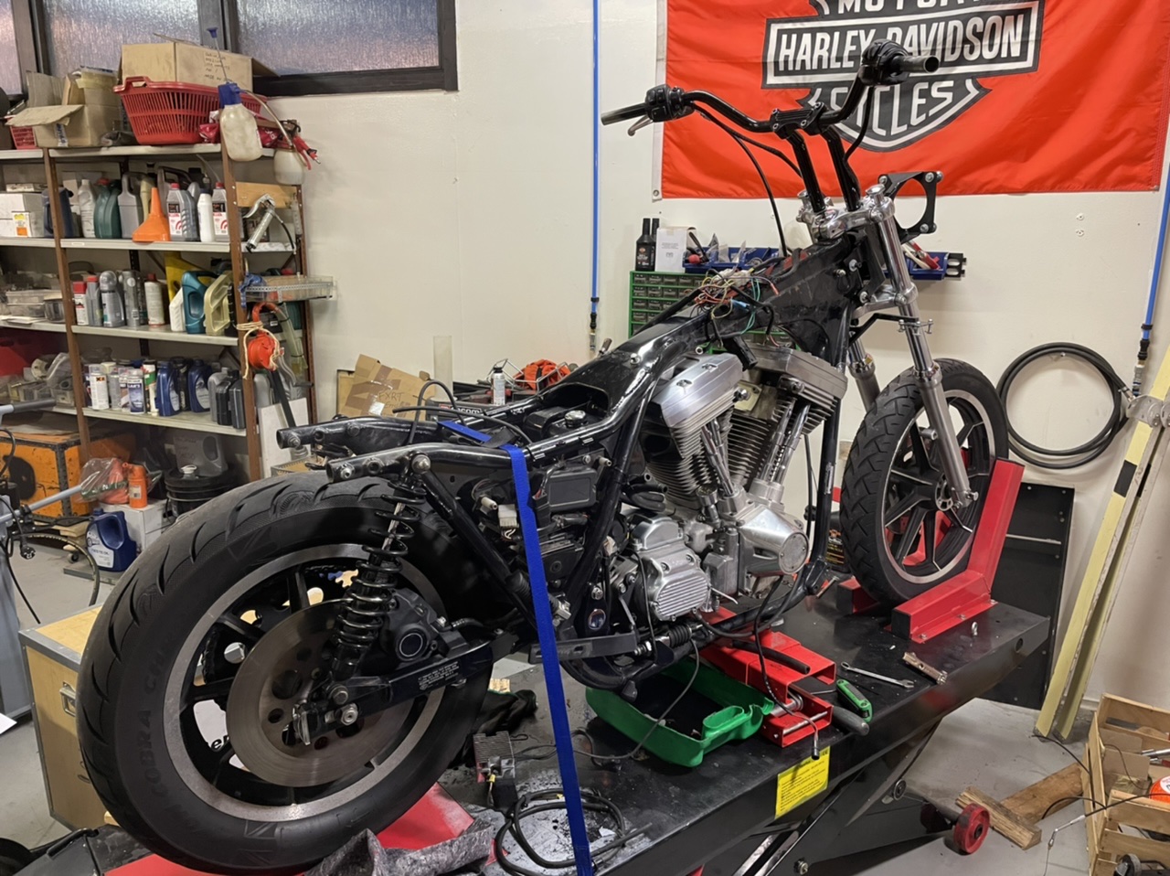

Nyt pyörää on purettu, enskan sisempi koppa vielä paikallaan ja sitten saisi nostaa moottorin pois. Sähköjä tulee samalla vähän siistittyä.

Purettu
Purettu

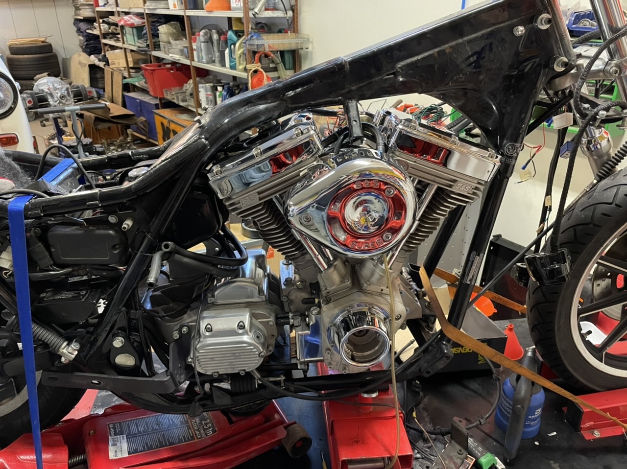

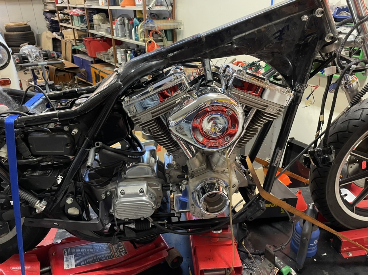

Frank Vidalilta /DC tuli tilattua Glide Pro -motormountit, ne kun tuli niin saikin nostaa koneen paikalleen.
Sytkäks tuli Dyna 2000i, se on pätevä ja S&S:n omaa ei ollut syksyllä saatavilla. Kytkin on tällä hetkellä tekniikkapuolella ainoo isompi asia mikä uupuu.

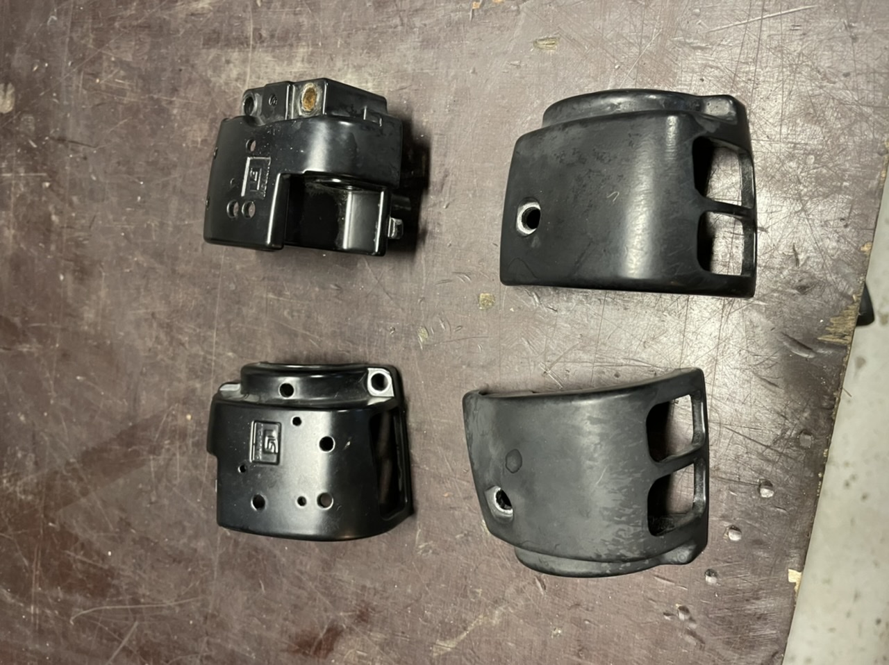

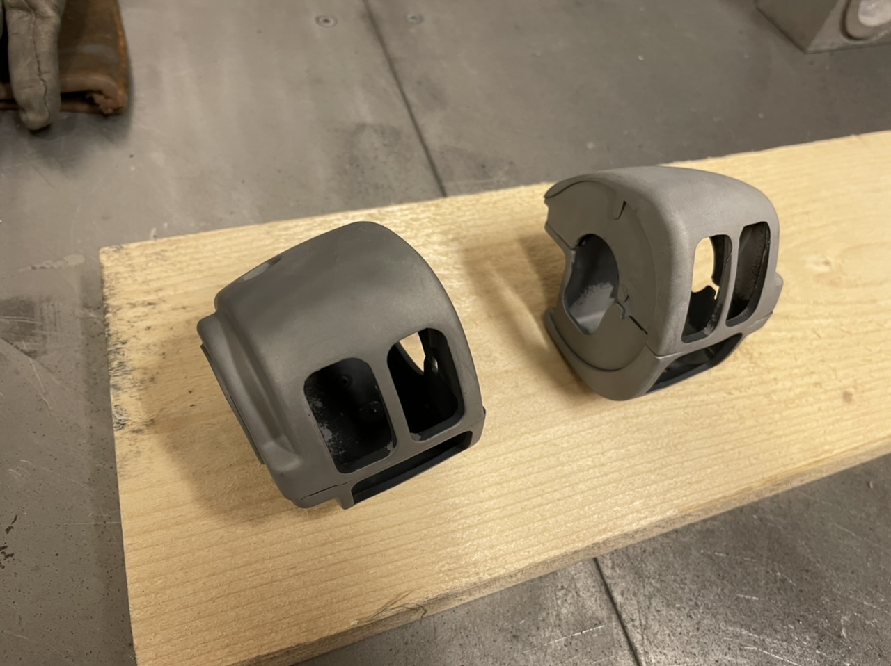

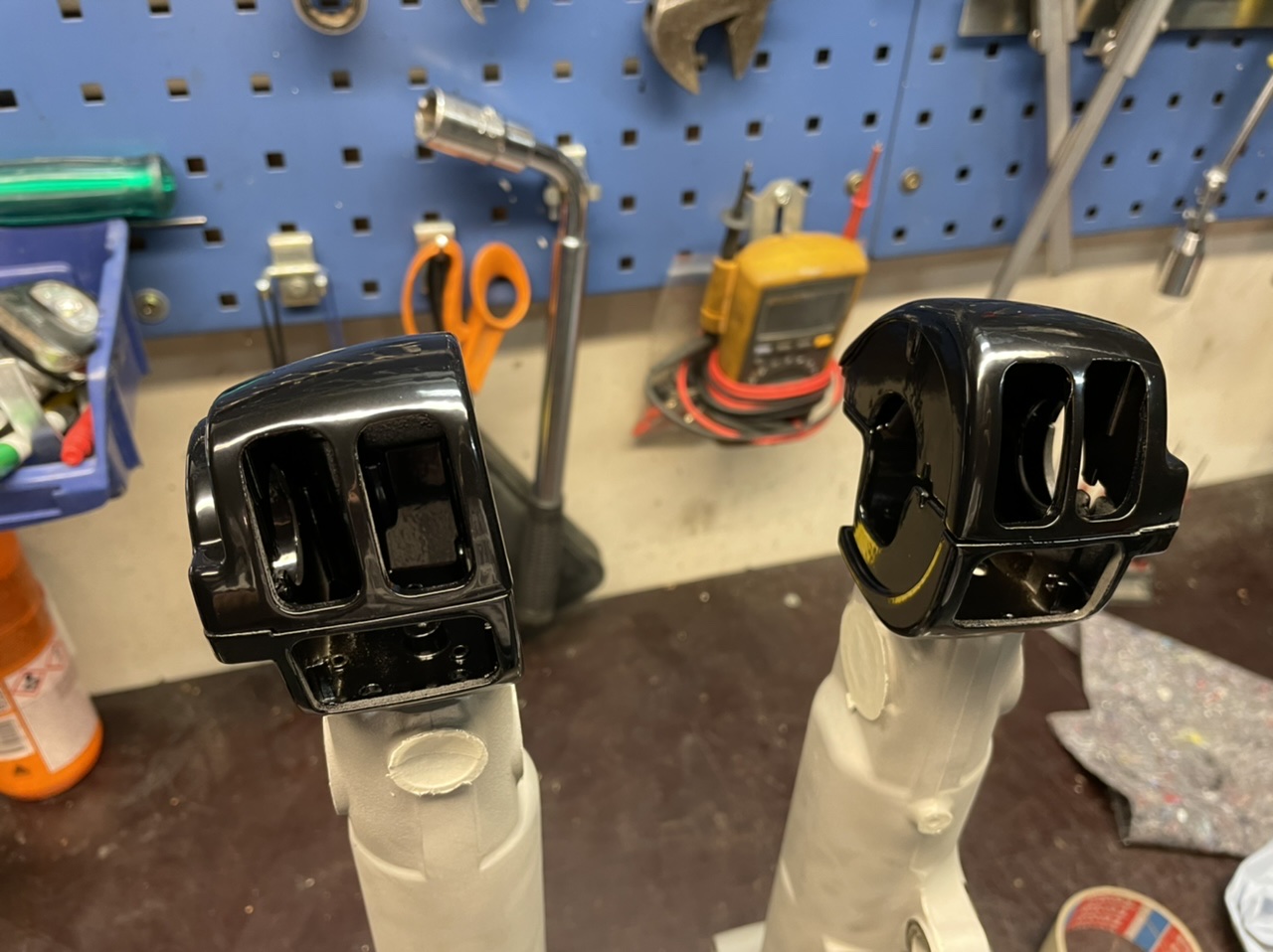

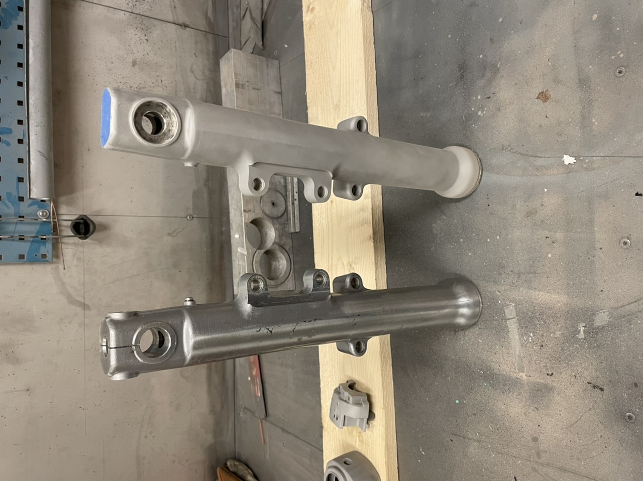

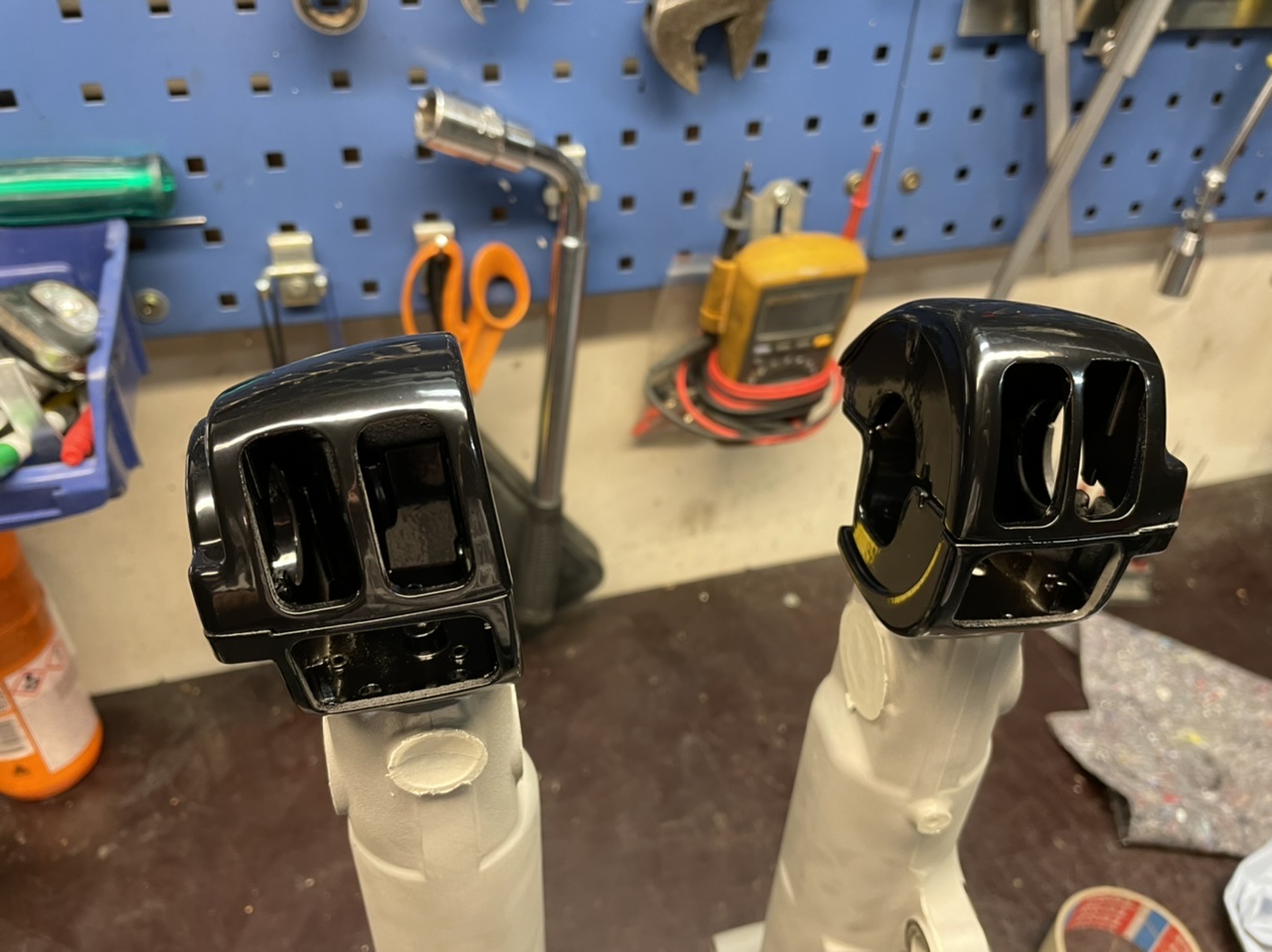

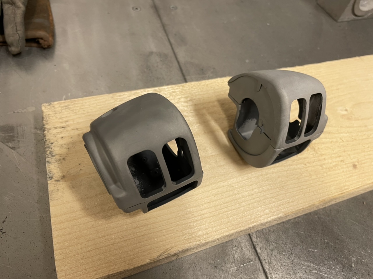

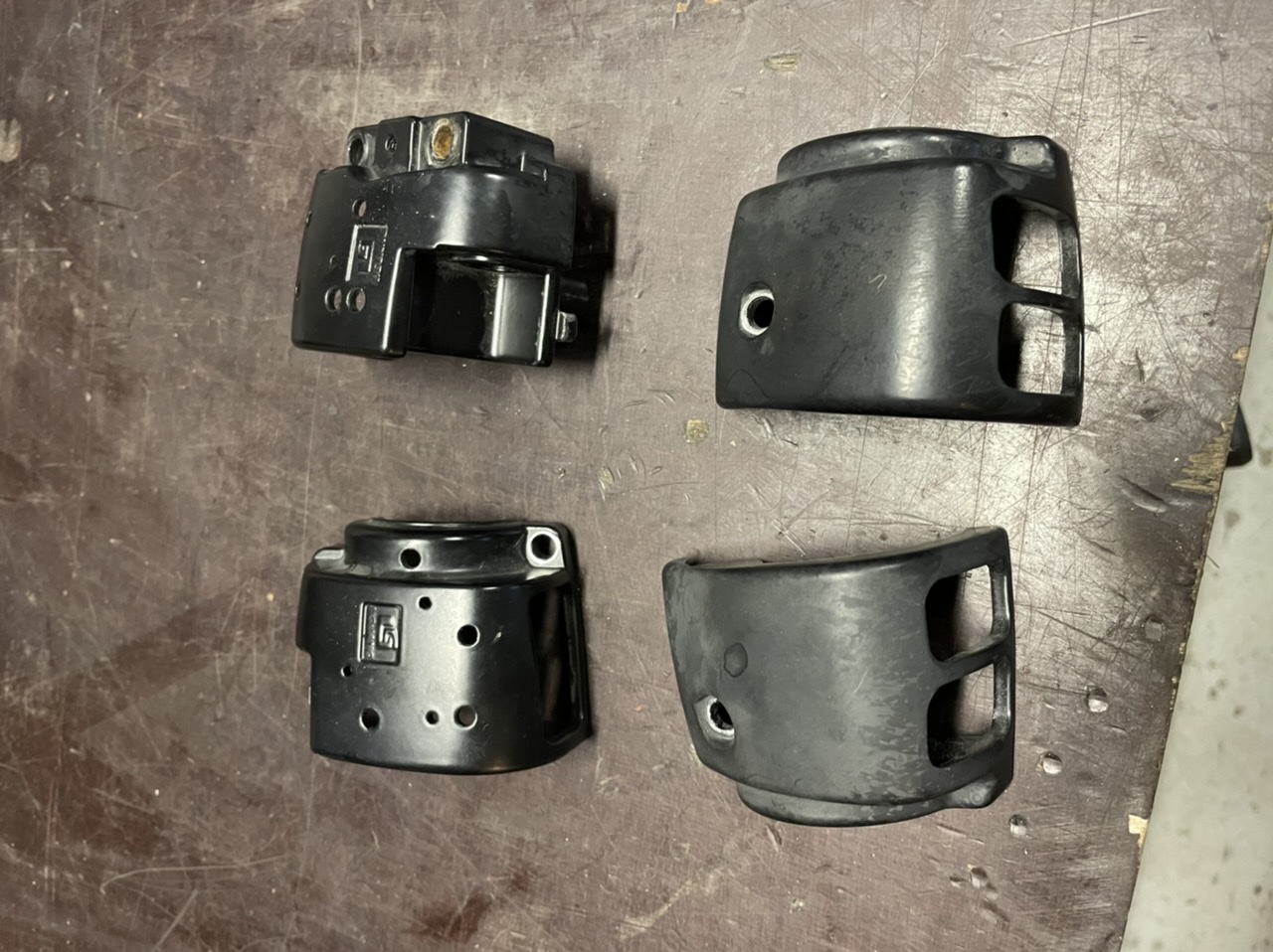

Tähän oli jo edellinen omistaja päivittäny dyna-style kahvacontrollerit, jotkut kiinalaiset varmaankin ku himmentynyt mataks. Tuli syksyllä hommattua pulverimaalivehkeet, joten ei muutaku osat hiekkapuhalluskaappiin. Samalla tuli puhallettua iskarien alaputket.

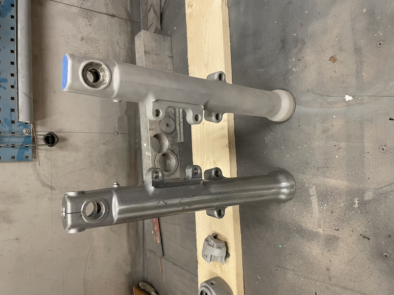

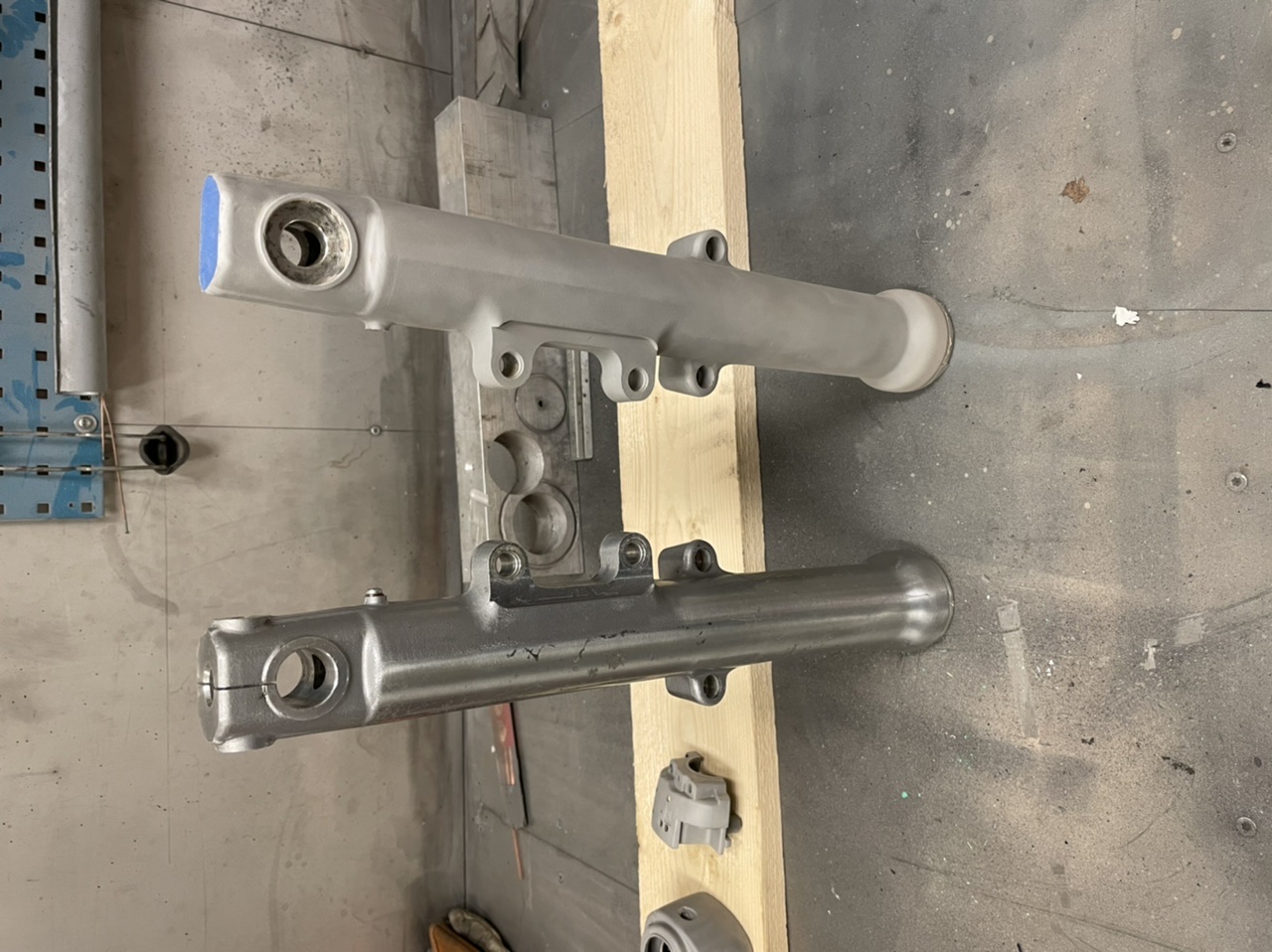

Iskarin jalat
Iskarin jalat
Controllerit
Controllerit

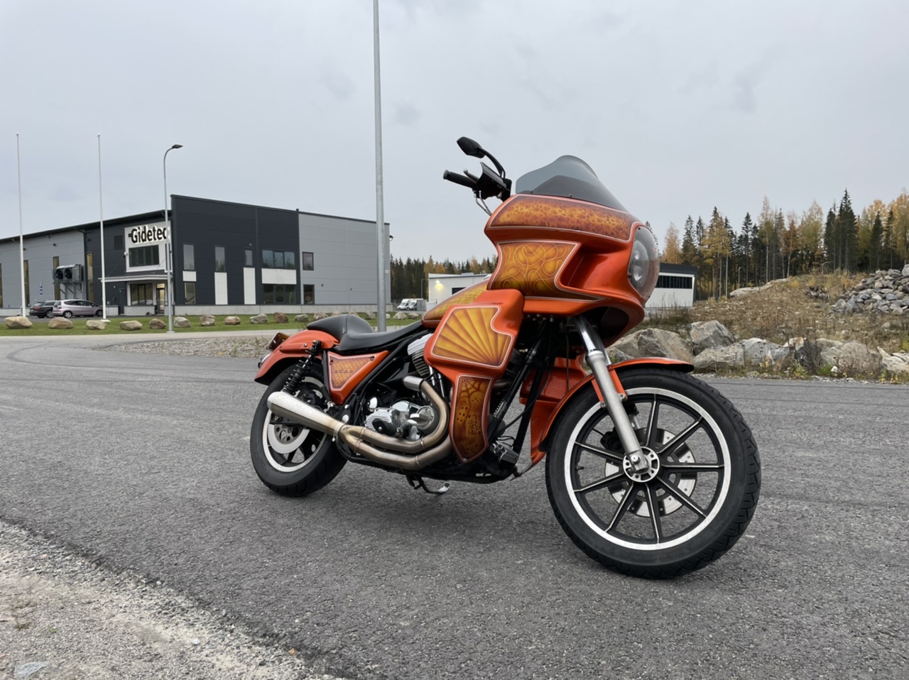

Kone paikallaan
Kone paikallaan

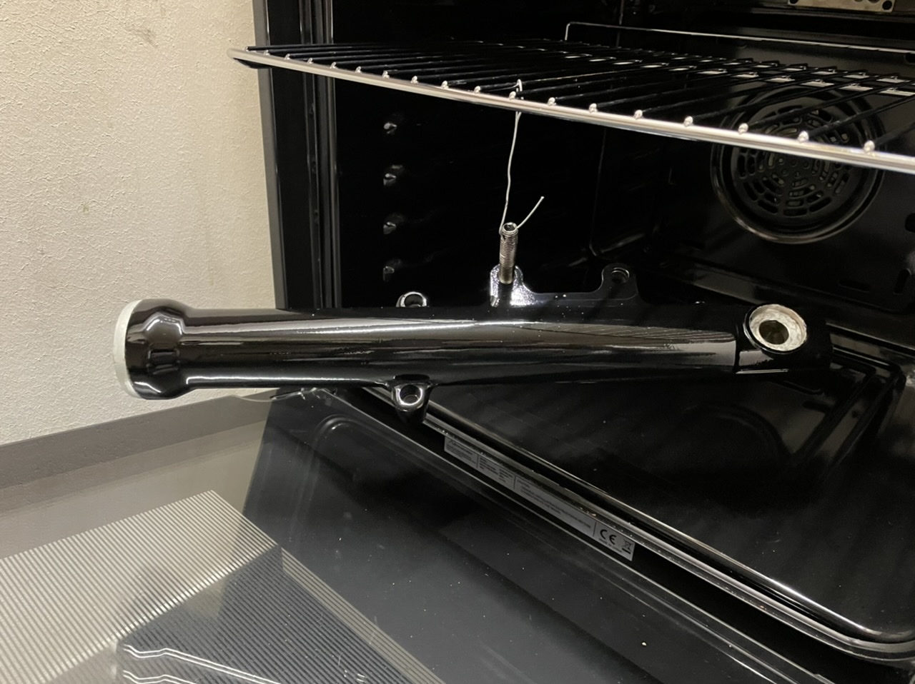

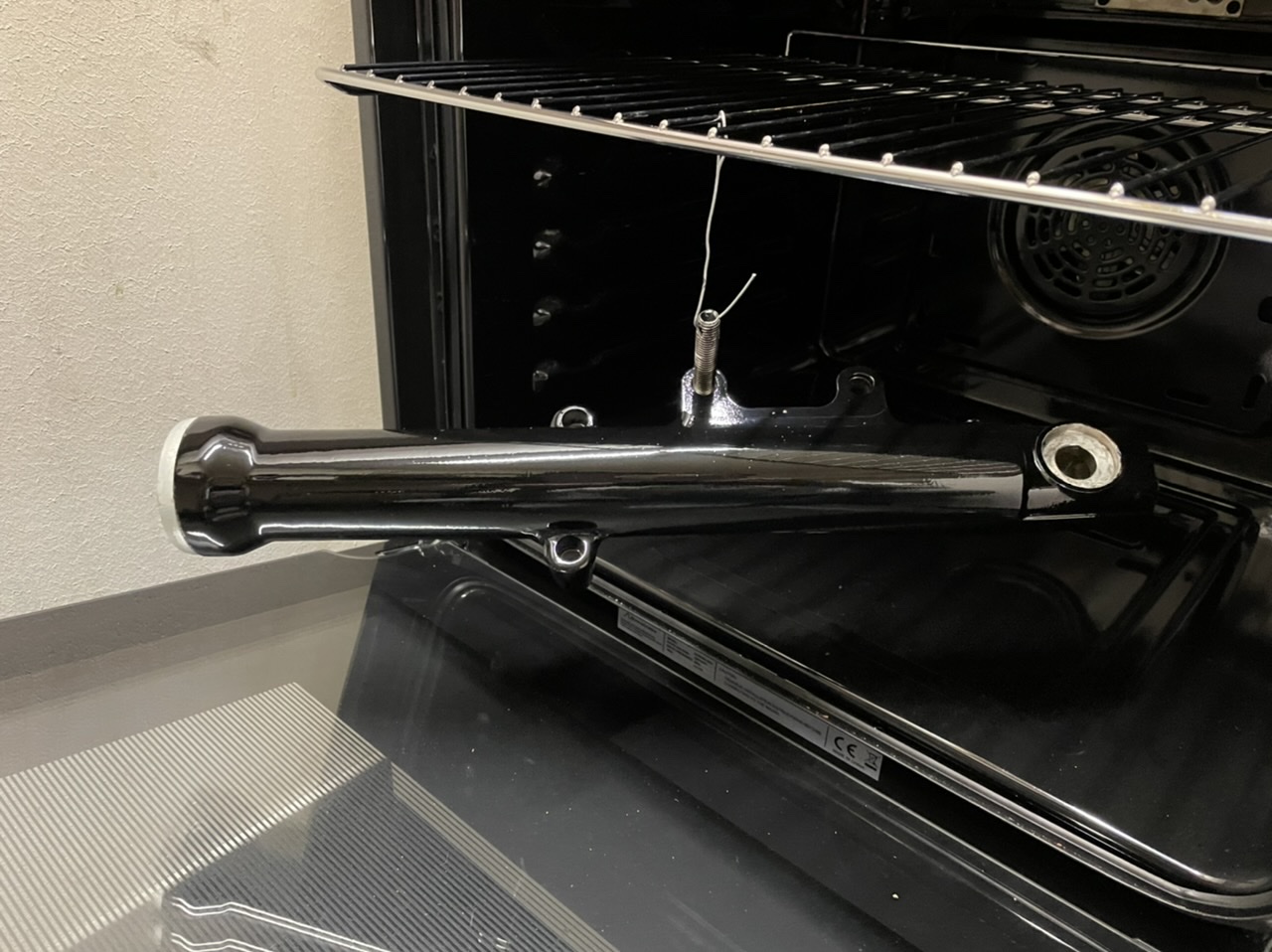

Pulverivehje on IKH:n perusmallin pulverointivehje, ihan ok. Maalit myös sieltä. Uunina käytin keittiön kiertoilmauunia, sekin ok paitsi pekonirasvat kannattaa eka putsata pois. Jotain pientä pekoniraetta saattaa esiintyä joissain osissa.. :oops:
Nyt ootellaan Jenkeistä stongaa ja tuppeja ja damper rodeja, maalarilta tankkia (tilasin Jenkeistä FXDX:n tankin tarrat, ne tulee lakan alle), tekijältä katteita.. Onneks kevät ei oo viä lähelläkään 8)
jty, täytyykin tutkia tuota ongelmaa. Luulen että taidan kokeilla oppia kantapään kautta.. tai no kerkeehän sitä vielä.
Ja mukava jos näitä joku seuraa :D väri maailma tässä oli loistava, jatkossa tulee oleen myös loistava mutta täysin eri tavalla.
Controllerit puhallettuna
Controllerit maalissa
Toinen iskarin jalka maalissa

minkälaisen lämpötilan noi pulverimaalit vaatii uunituksessa? mietin vaan että kummonen homma ois tehä vähän isompi uuni :?:

Olikohan ohjeissa et kappaleen pitää lämmitä 180-200asteeseen ja aikaa ~10min. Mä pidin kiertoilmaa päällä nii tuli tasainen paistopinta :lol: sellanen valmis isompi uuni ei mahottomia maksa, mitää vanteita tms en ala ite maalaa ku tos kylällä on tuttu maalaamo mis onnistuu vaikka rungotkin tehä.

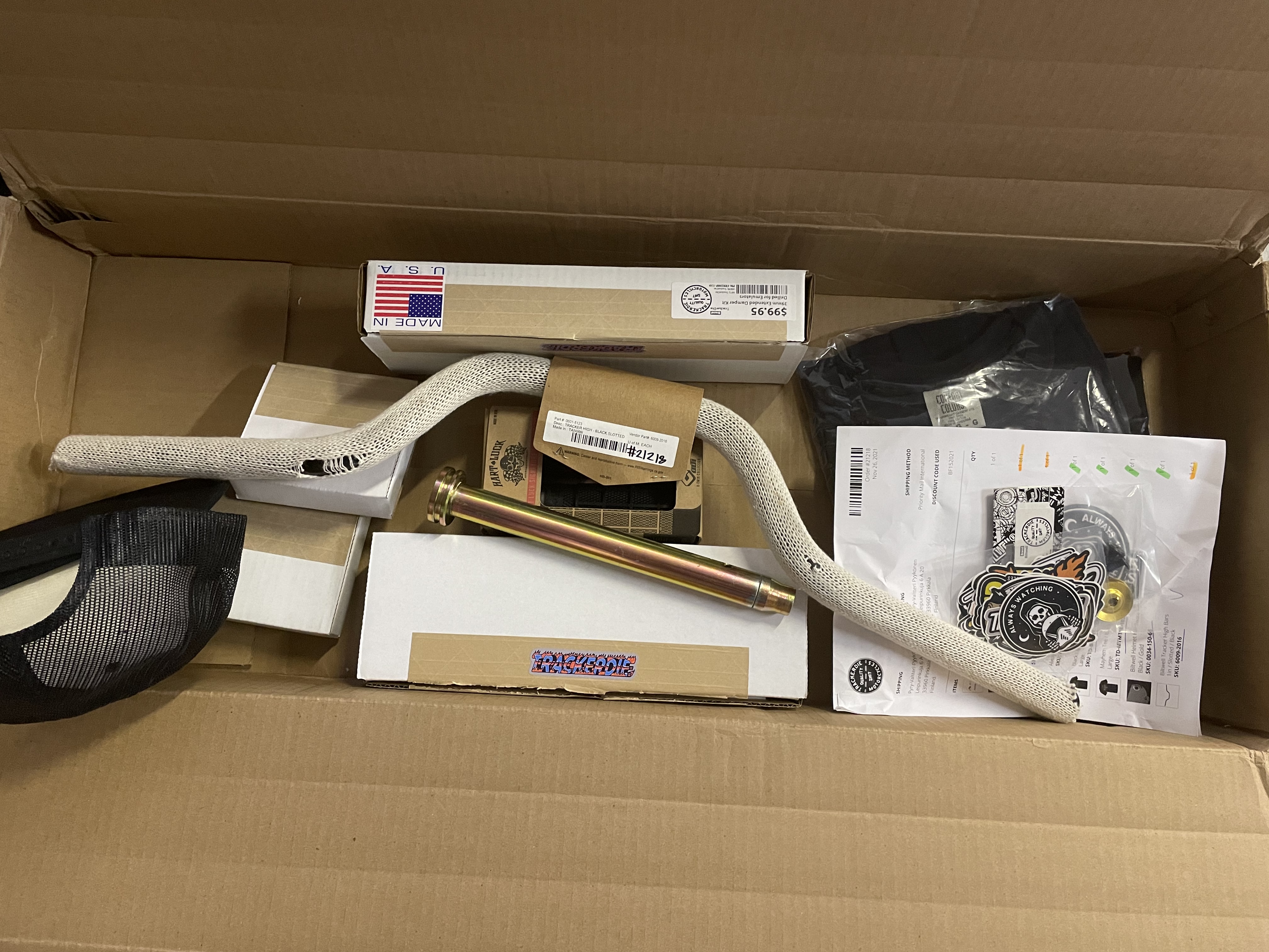

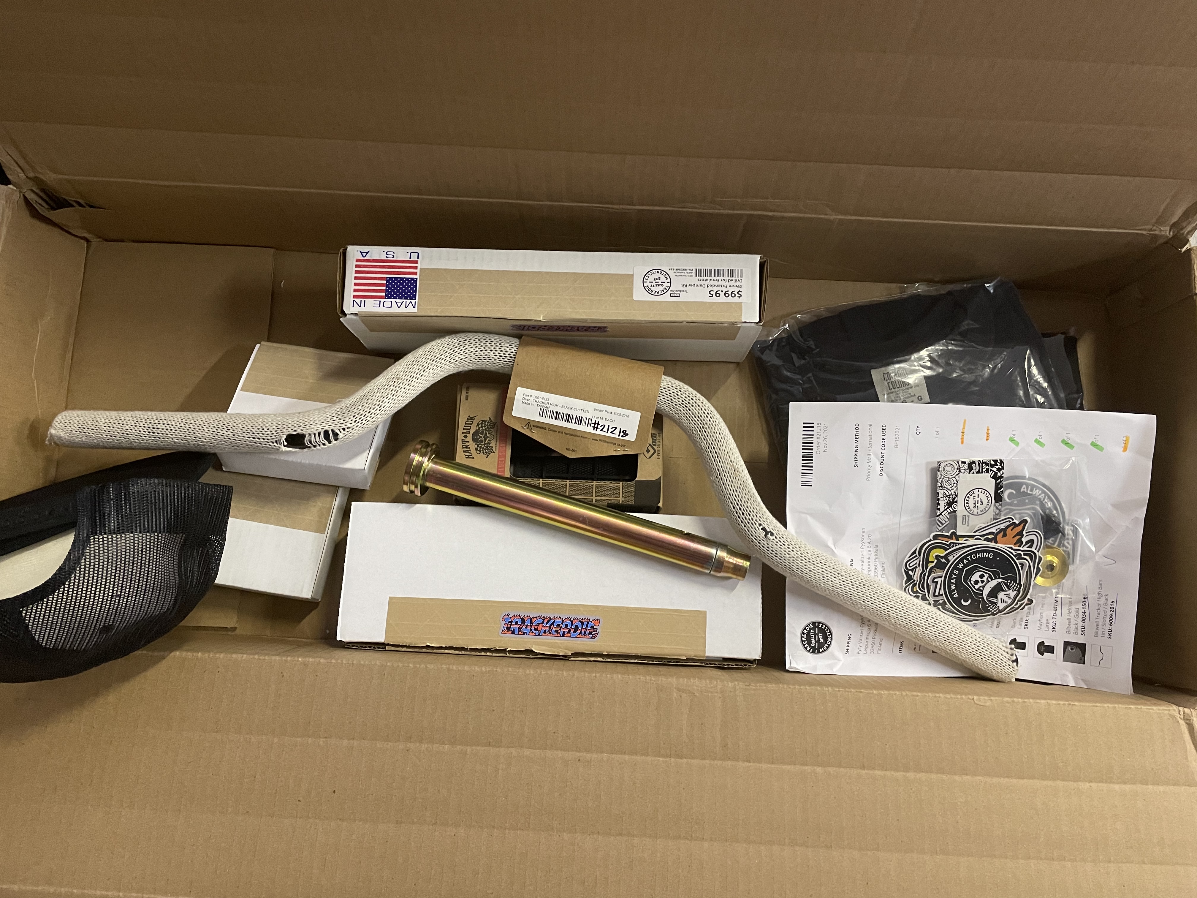

Razz3lle lähetinkin vanhan stongan ja riserit, ei tarvinnut alkaa hamsteroimaan niitä. Uusi stonga tuli tänää Jenkeistä, riserit ostin sopivasti kaverilta. Eli "uudet" riserit on 2" matalammat (6,5" korkeet ja pullbackillä), muuten samanlaiset. Stongaksi tuli Biltwellin tracker high, laitellaan kuvaa näistä kun saa mallattua kahvojen/tuppien/kaikkien kanssa.

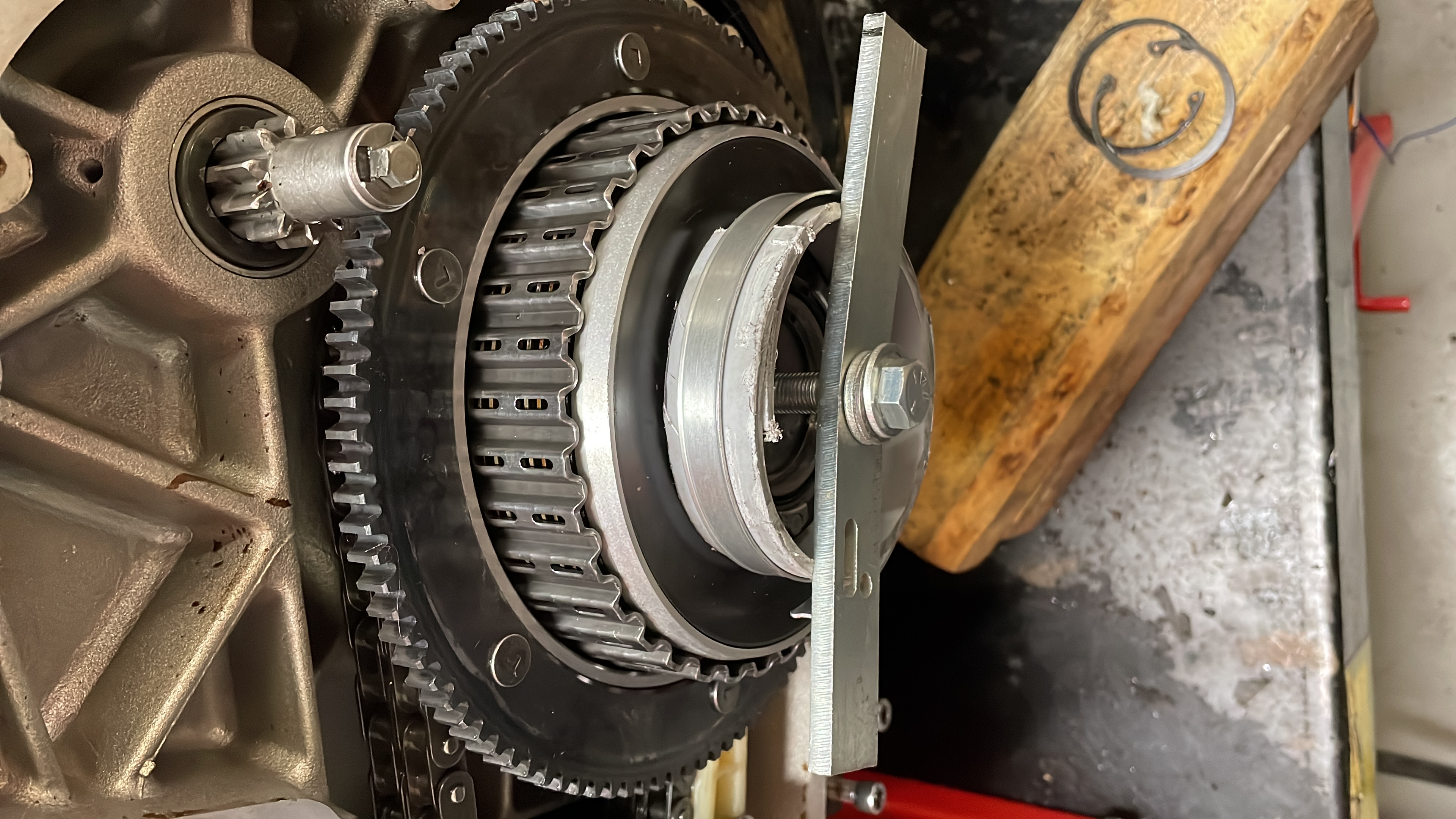

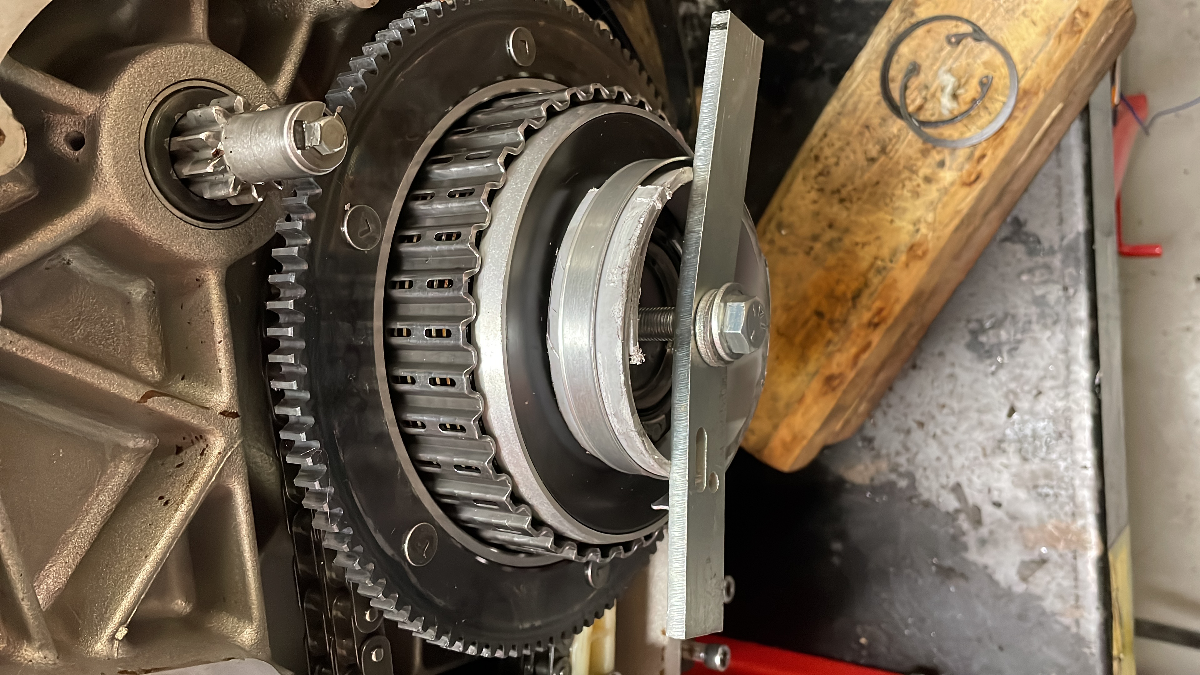

Eastlandin Toni hoiti kytkimen, Barnettin extra plate kitti. Sen asensin paikalleen. Vasittua kytkinjousen puristustyökalua ei löytynyt hyllystä, enkä jaksanut tallista poistua sellaista hakeakseni, joten tein sopivan.
Trackerdien tilaus tuli parin kuukauden odottelun jälkeen. Koska kuvat on kivoja:

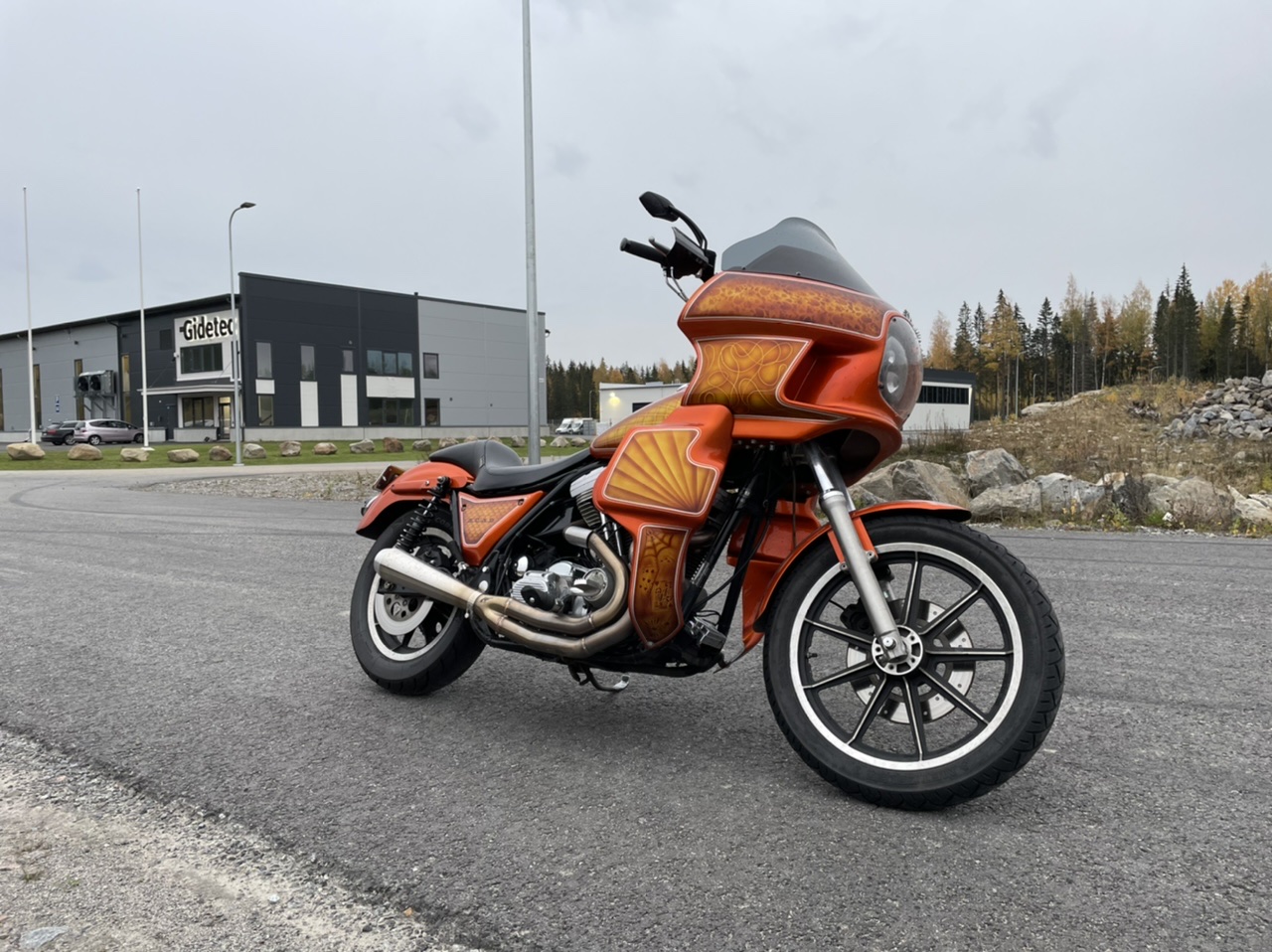

Ja palataan viime kesään/syksyyn. Pyörää ostaessa edellinen omistaja Roni mainitsi että Mala Kopterista oli kysellyt josko FXR:stä tehtäis juttu. No täähän kerkes vaihtaa omistajaa ennen juttua, syksyllä Roni ja Mala ajeli Pirkkalaan ja käytiin kuvailee. Eli uusimmasta Kopterista löytyy:
Kuva'
Nyt pitäis vanha keula purkaa ja kasata uusilla komponenteilla, sytkän ajotus säätää kohilleen, muutamat sähköjohdot vedellä ja hallintalaitteet kasata. Tankki on maalattu ja teksti teipattu, lakkakin saattaa päällä ehkä olla. Lokarit ja katteet on työnalla, muotit on ainakin tehty. Näistä lisää kun on kuvia laittaa 8)

Kytkintyökalu
Kytkintyökalu

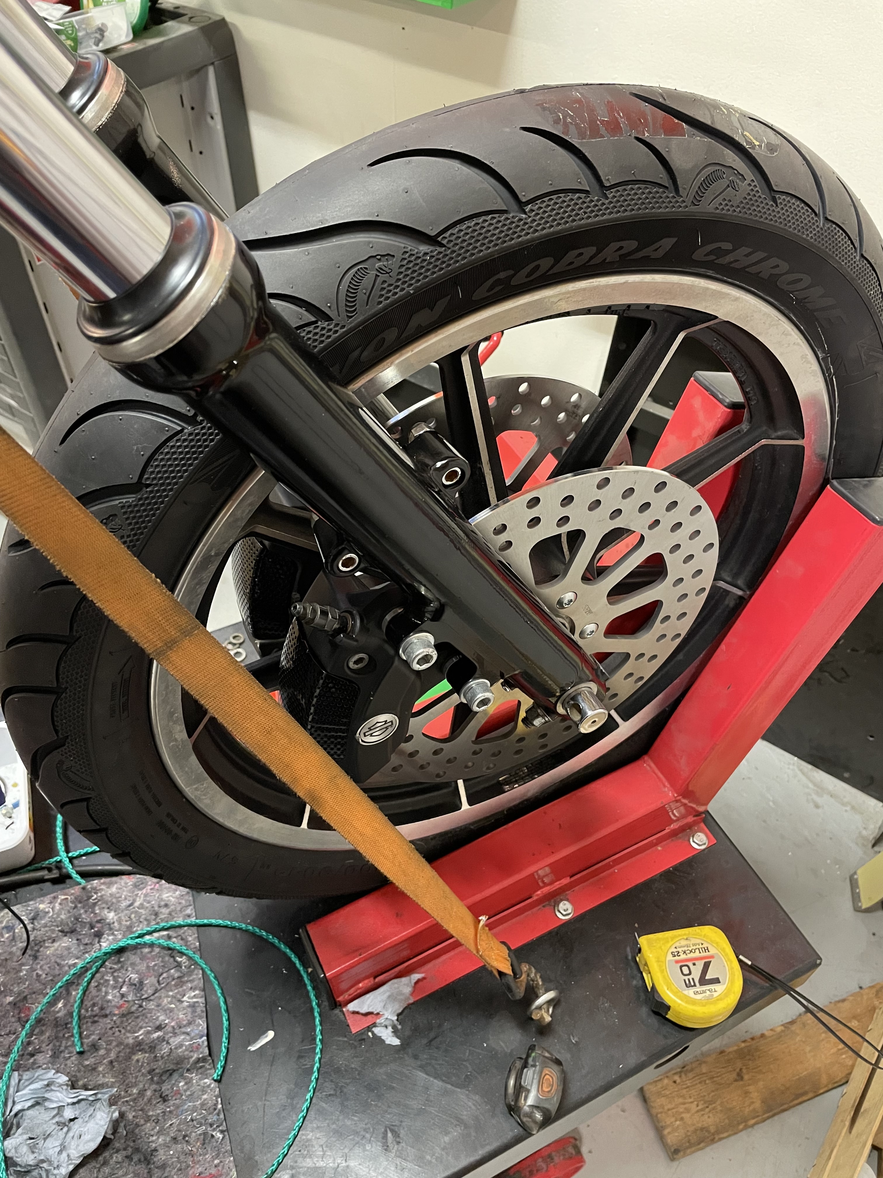

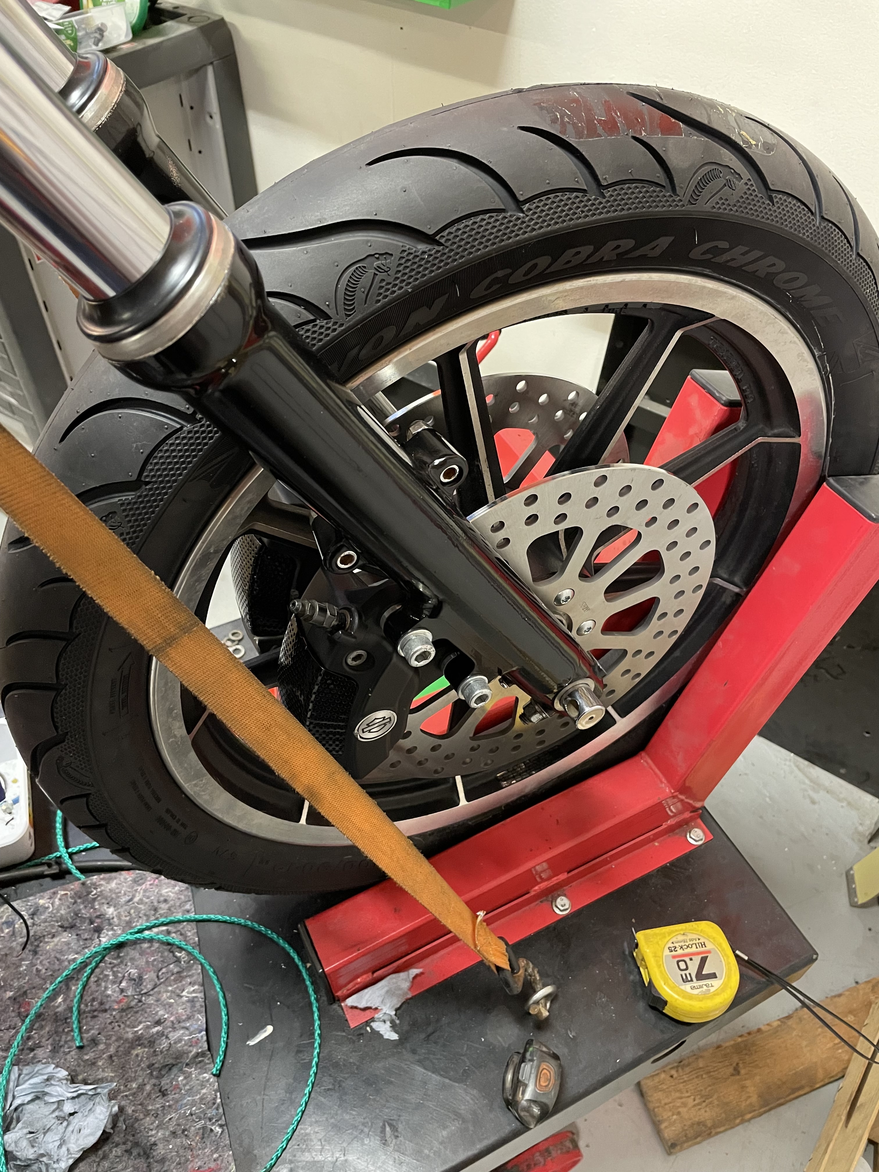

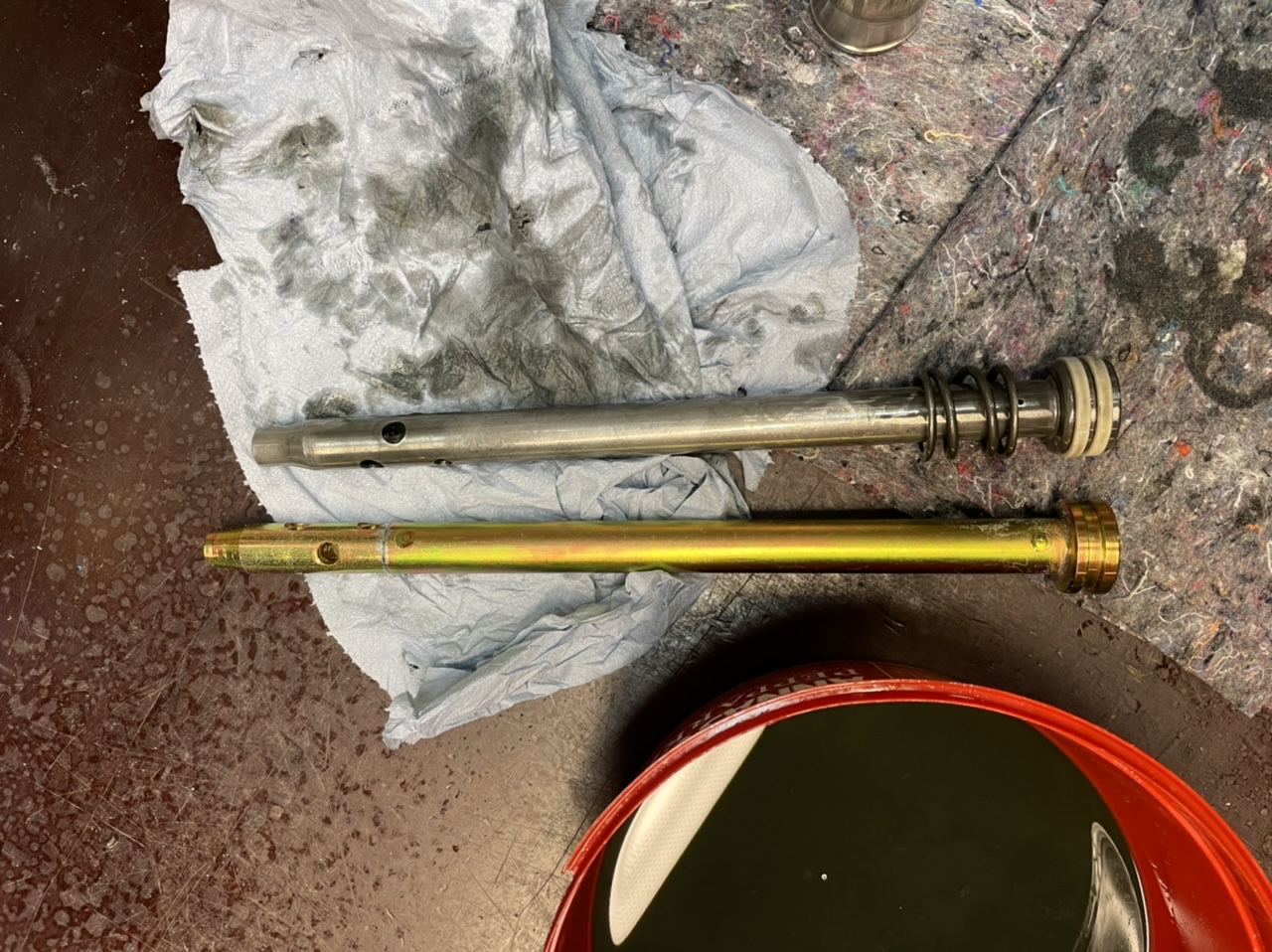

Keula paketissa. Syksyllä tilasin Juntuselta keulaan huoltosarjan (stefat, pölysuojat, liukuholkit..), eihän noi vanhatkaan vanhoja ollu mutta kerta kun auki käytin kokonaan nii samalla kaikki uutta.

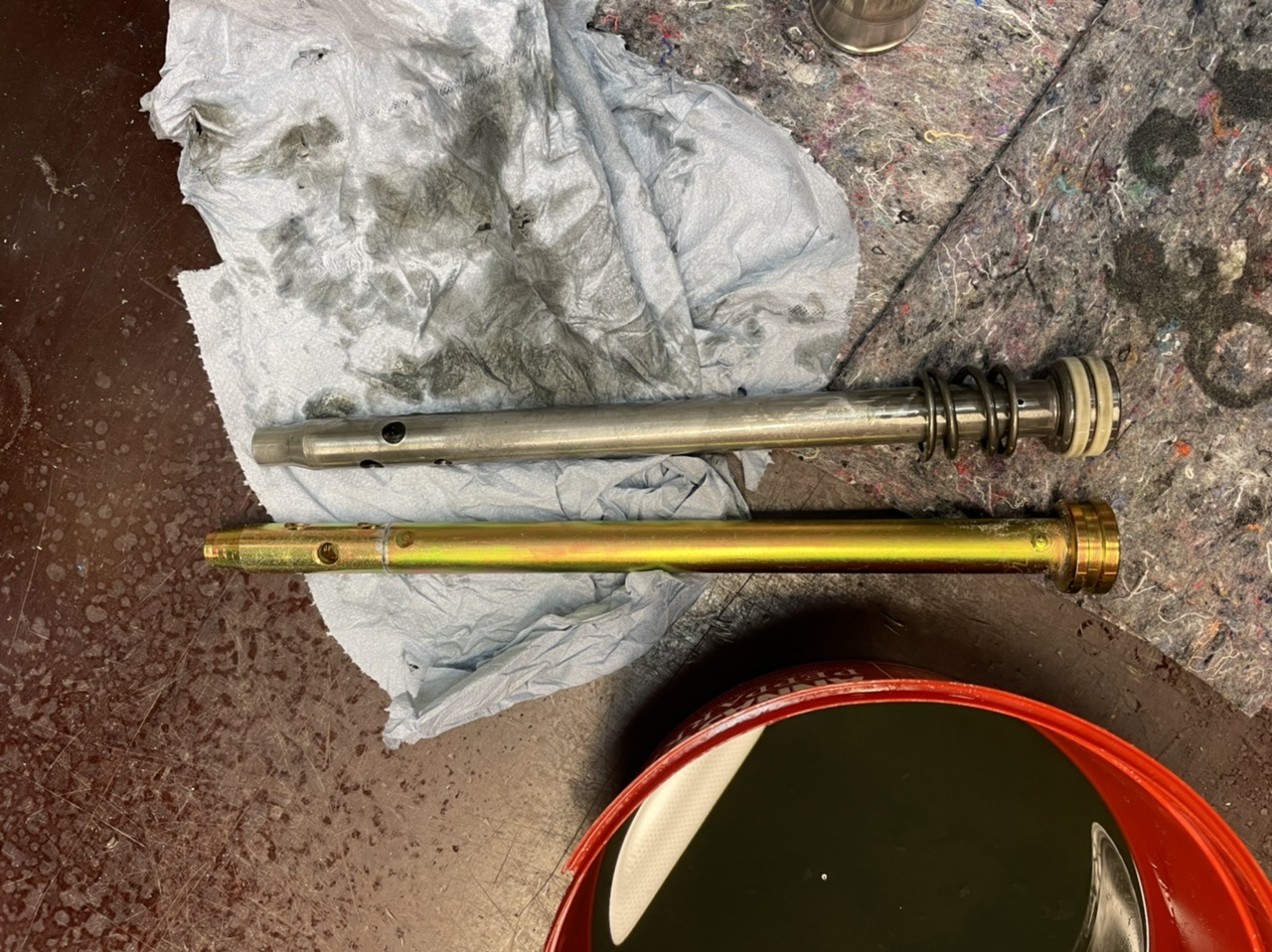

FXR:ssä onkin pidemmät damper tubet kuin Dynassa, mutta sai noilla Tracker Dien versioilla +0,6” hyödyn.

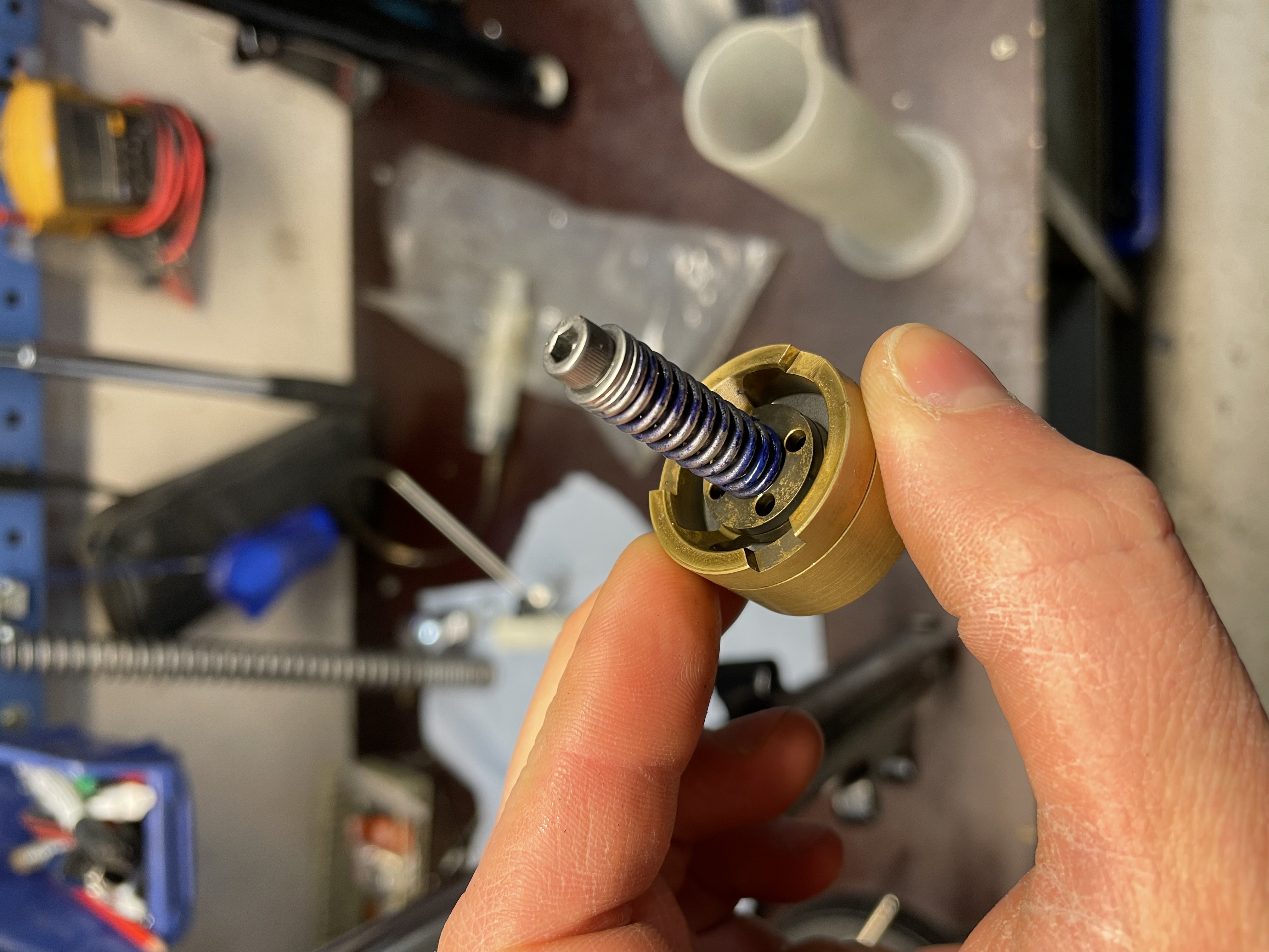

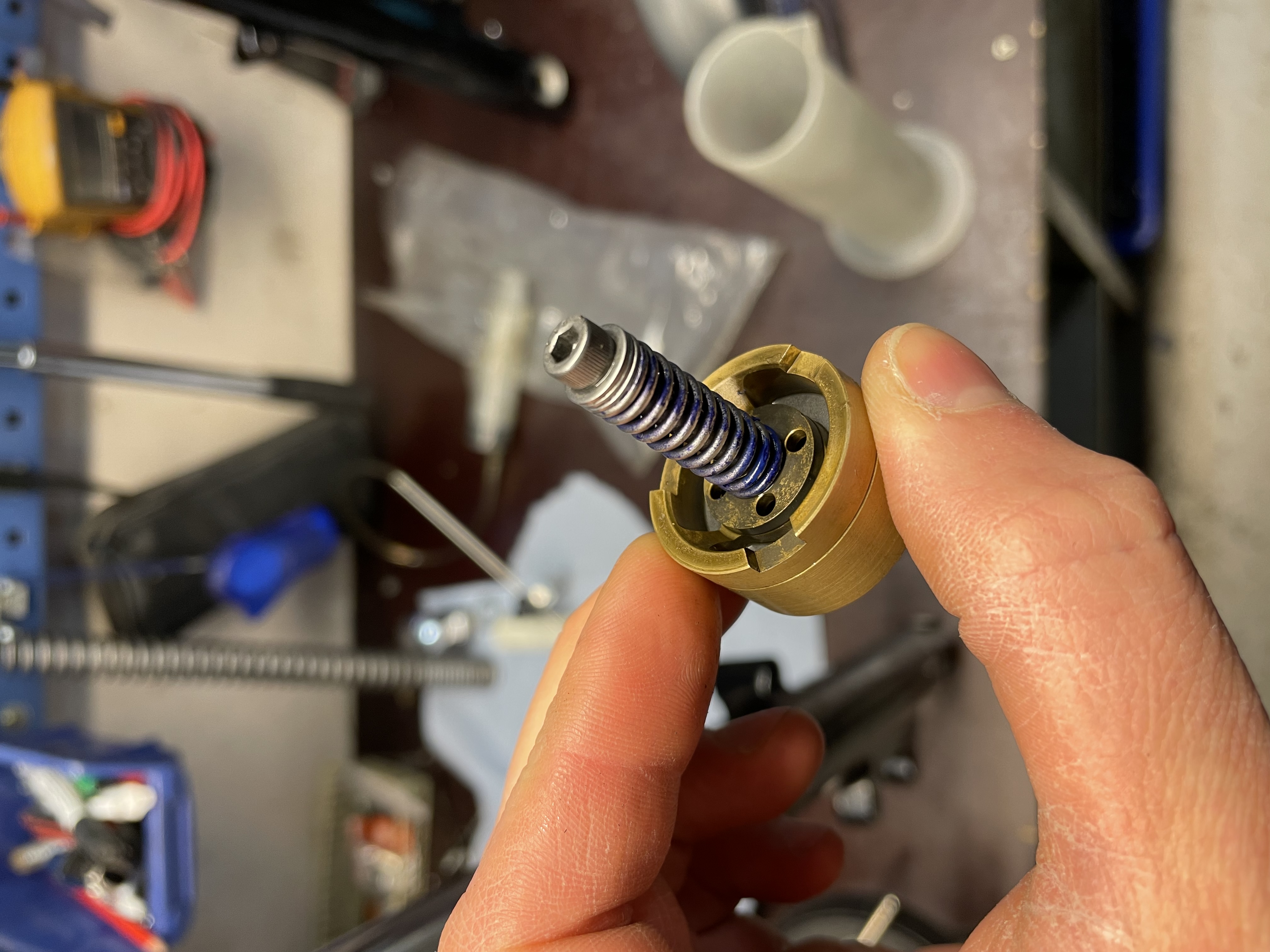

Gold Valveihin en oo ennen tutustunu, näissä oli valmiina jo sininen jousi. Esijännitystä laitoin 4kierrosta. Öljyiksi Bel Rayn 20W 150mm ilmatilalla (n3dl/putki).
Keulan kun sai niputettua, vanteesta putsasin oikean puolen levyn kierteet ja uudet TRW:n levyt molemmin puolin. Brembot vaativat pienet holkit joten sorvissa pyöräytin oikealle puolelle 3,5mm ja vasemmalle 4,5mm, näin pyörä on keskellä.

Gold Valve
Gold Valve

Damper tubet, Tracker Die +2” vs FXR oe
