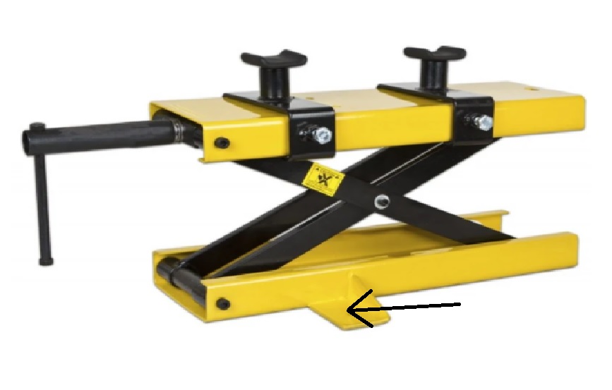

Tietäiskö joku, minkä kokosesta putkesta vois puristaa/prässätä 'vääntötyökalun', ilman koneistusta
Karan/vääntövivun mitat 14 x 18mm, kara näkkyy liitetyssä kuvassa
Kahen miniliftin/saksinostimen alle kulmarauasta tehty kehikko, kulmii nostopyörät.
Ja Vola, 309kg ChromeTrain 'keijukaisen' voi siirtää/rullata sujuvasti pienehkön tallin jommalle kummalle seinustalle tai päätyy, kun täytyy tallissa tehä muita rojekteja

Löytyykö tallistasi minkään laista hitsauslaitetta? Jos löytyy, niin ota sen kokoinen hylsy, mikä just mahtuu tuon karan päälle ja sitten otat sen hylsyn ruuvipenkkiin ja täyttelet hitsaamalla kahdelta sivulta sen verran, ettei enää mahdu pyörimään. Voit joutua viilailemaankin.
Vielä helpompi on hitsata tuohon karan päähän mutteri ja vääntää sitä ehjällä hylsyllä…

Ei oo 'metallinliimauskojetta'JKKo kirjoitti: 21:31 21.11.2021. Löytyykö tallistasi minkään laista hitsauslaitetta? Jos löytyy, niin ota sen kokoinen hylsy, mikä just mahtuu tuon karan päälle ja sitten otat sen hylsyn ruuvipenkkiin ja täyttelet hitsaamalla kahdelta sivulta sen verran, ettei enää mahdu pyörimään. Voit joutua viilailemaankin.
Toisaalta tuo hylsyoivallus on hyvä KIITOS! JKKo
Jonku kokone 3/8"-neliökara hylsy sopinee pilkkomatta/hitsailematta räikkä-nostojalan karan päälle ja siinä on paikka esim. 3" jatkovarrelle joka toimii vipuvartena
Täytyy päivemmällä sovitella hylsyjä
