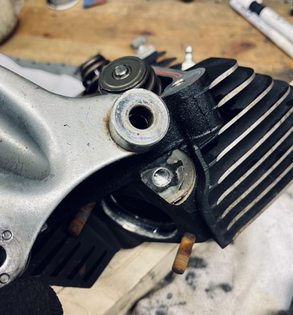

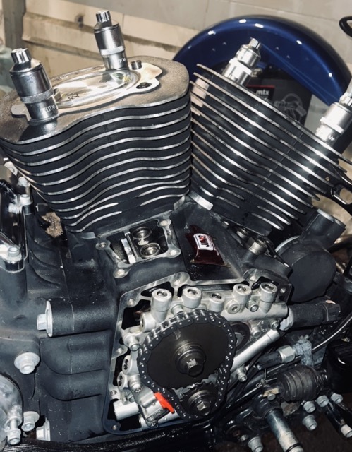

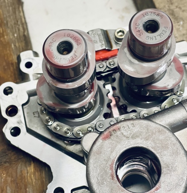

Doddiiih! Nyt on konetta niputettu jonkinverran viikonlopun aikana ja jotain kuvatuksiakin otettu kanssa harrastajien iloksi :lol:

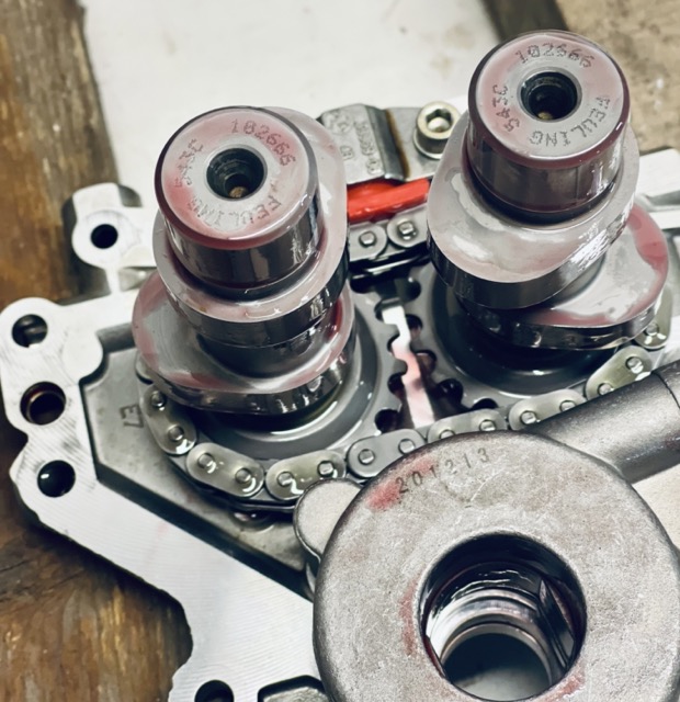

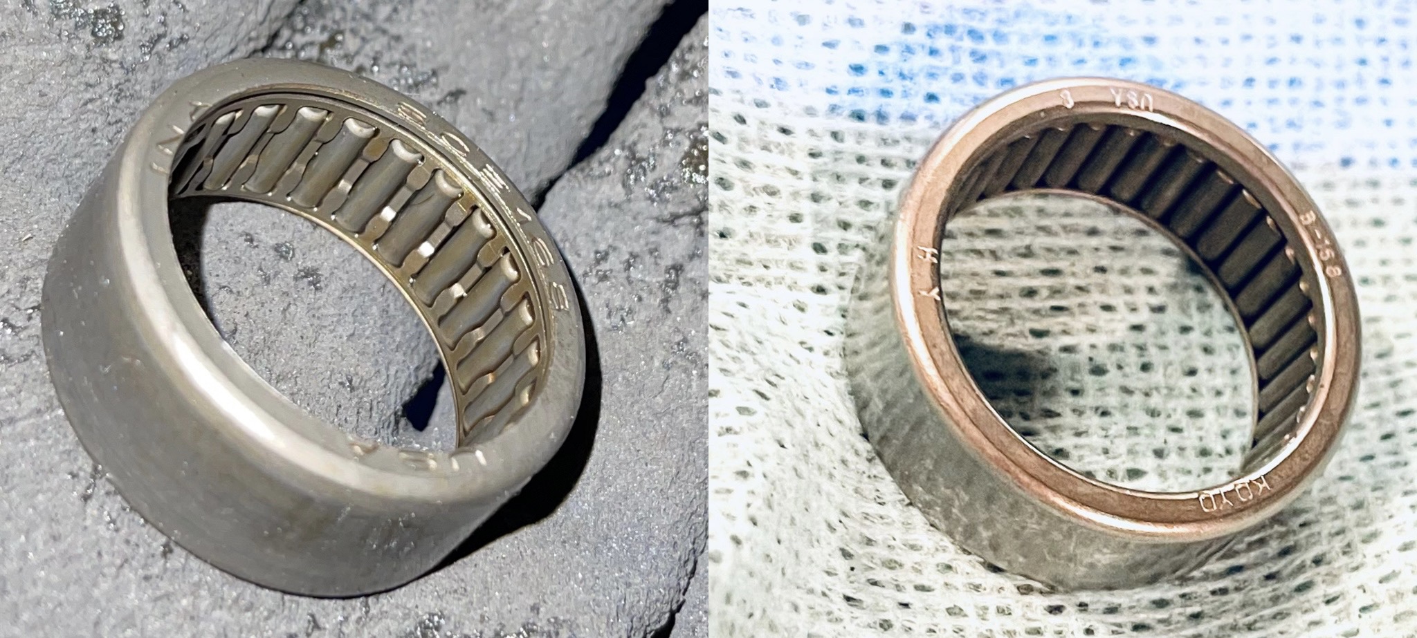

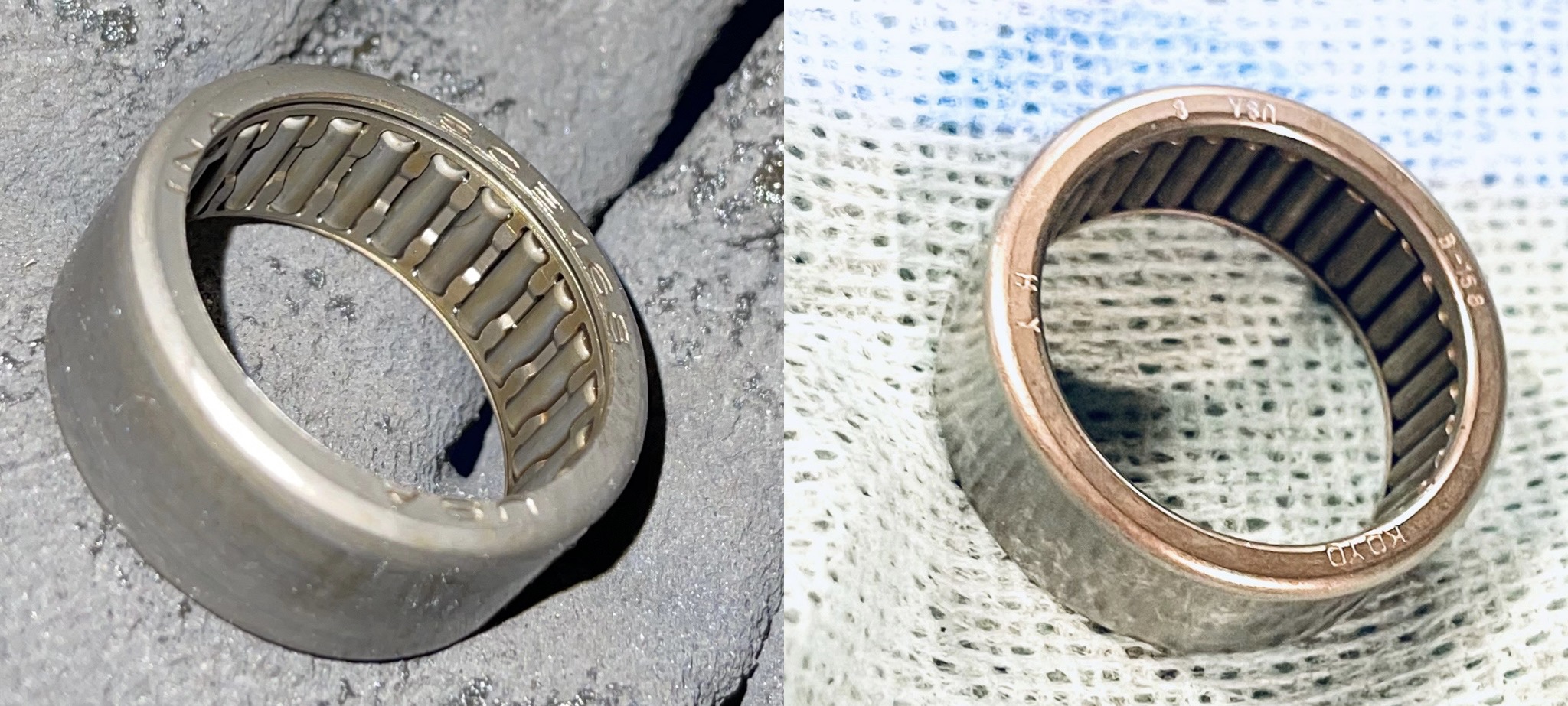

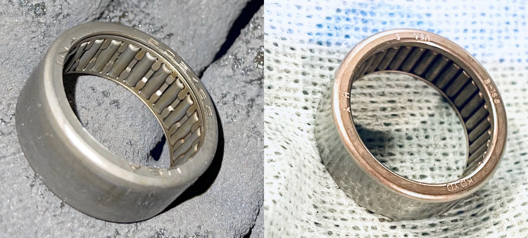

Nokkalevy, Feuling molemmat ketjut, Feuling kiristimen palat, Feuling reaper 543 nokat, S&S ja Screaming eagle nokkalaakerit miksi yksi kumpaakin? koska toisen S&S asennuksessa tapahtui joku fiba tai laakerissa oli valmistusvika kun se ei paikalleen laitettuna enää pyörinyt sormin, Daytona HP öljypumppu ja sitten vielä nostajat löysivät tiensä takaisin moottoriin.
Kyllä erikoistyökalut helpottaa hommia kummasti, esim just nokkalaakereiden vaihto HD:n omilla työkaluilla on todella mukava operaatio. :)

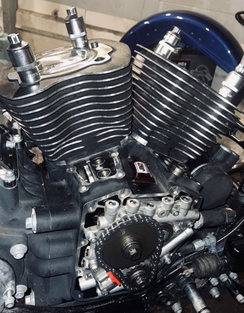

Männät (JE-pistons 10,75 rutulla) ja 107" kokoon poratut sylinteritkin heitin kiinni, menee muuten aika kivuttomasti männät paikoillensa HD:n männänrengaspihdeillä! :lol:
Kansia en pannut vielä kiinni koska hyvähän nekin ois portata nyt samalla kun kerta irti ovat :roll:
imusarjan/kaasuläpän vein torstaina portattavaksi kun aftermarket osien saatavuus on todella surkeaa tällähetkellä (kiitos "pandemian") niin katsotaan mihin tuolla päästään :)
On aika vissi ero orkkislaakereiden ja noiden "virityslaakereiden" välillä, mitä nyt muutama neula sinne tänne :lol:
Heh kävipä myös ilmi että harvalla lojuu tarpeeks pientä momenttiavainta nurkissa että ois saanu kaik nokkalevyn yms pultit momenttiin, yhdellä kaverillakin oli vaan neljä avainta ja kaikki liian isoja :lol:

razz3 kirjoitti: 21:18 30.01.2022. Kansia en pannut vielä kiinni koska hyvähän nekin ois portata nyt samalla kun kerta irti ovat :roll:
Samalla kannattaa sitten laittaa sähköiset puolipuristimet, niin akku ja startti kiittää. Mulla ei dynassa ole ja jos kannet joskus on vielä irti, niin varmasti laitetaan.

Veijo Esso kirjoitti: 09:29 31.01.2022.
Juu, kannattaa laittaa, nimimerkillä kokemusta on, startteja on osteltu....
Mutta jos tämä on 2015 ja 103" alunperinkin niin taitaa olla sähköiset puolipuristimet jo vakiona?
Mielenkiintoista tarinaa tosiaan, kiitos!
Viestit: 2159
Paikkakunta: Seinäjoki
Sulla on tuossa kuvassa öljypumppu jo kiinni nokkalevyssä, kai nyt sitten ohjeen mukaan keskitit pumpun paikoilleen moottoria pyöritellen?

jannejk kirjoitti: 09:59 31.01.2022. Mielenkiintoinen projekti seurata ja hyvin dokumentoitu. Asiameininki! :)
kiitos palautteesta, jatketaan tarinointia myös tulevaisuudessa !
UrpoTJ kirjoitti: 10:15 31.01.2022.
joo kyllä kansissa sellaset on vakiona jo :)
kiva kuulla!
Kiwi kirjoitti: 14:00 31.01.2022. Sulla on tuossa kuvassa öljypumppu jo kiinni nokkalevyssä, kai nyt sitten ohjeen mukaan keskitit pumpun paikoilleen moottoria pyöritellen?
Joo se on pakko laittaa tohon nokkalevyyn kiinni eka kun se ei mahdu sit enää siitä siitä nokkalevyn ja lohkon välistä paikalleen kun nokkalevy on kiinni :lol:
myös itse nokkalevy pitää keskittää eikä vaan öljypumppu :wink:

Ite on tullut laitettua pumppu eka paikoilleen, se on kiva kasata suoraan siihen pinion akselille. Sillä vaan huolestuin että et kai ollut momenttiin vetänyt noita pultteja nokkalevyyn, niitäkin on nähty...

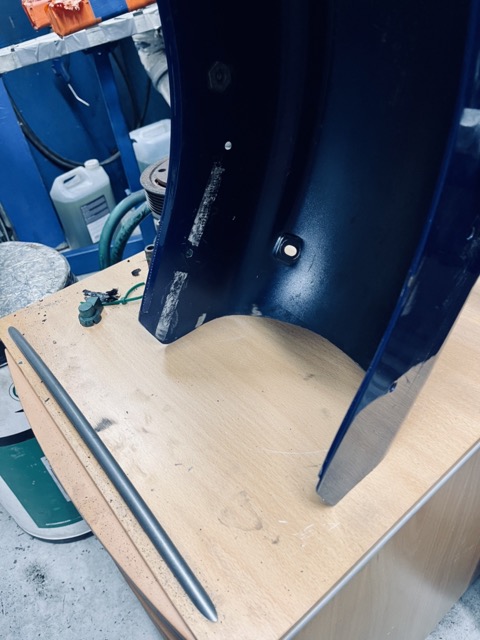

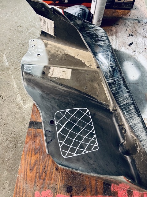

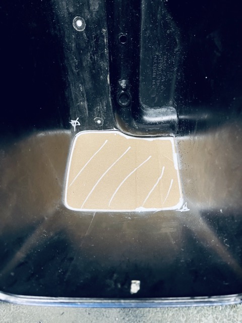

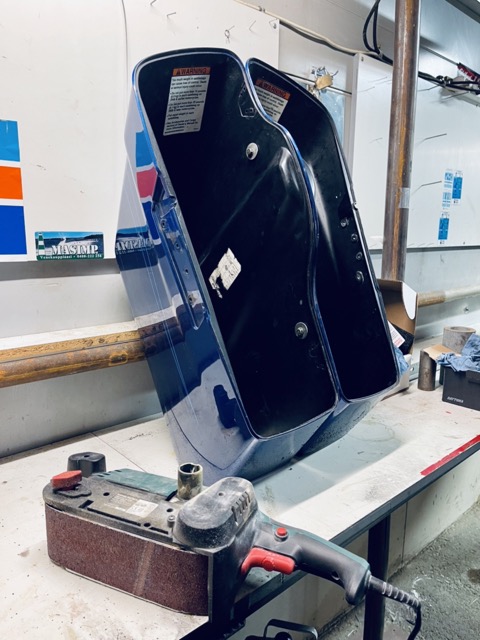

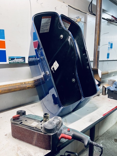

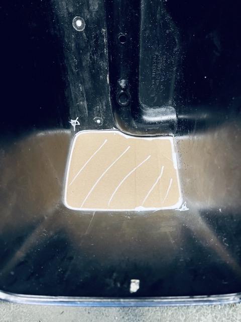

Tänään oli taas laukkujen vuoro saada hellyyttä 8)
Ensiks piti saada laukkuihin about samankokoiset reiät ja mielellään sillain et ne ois vielä kohtuu tasan että ois sit helppo pistää ne umpeen ja se hän kävi tollasella hiomakoneella P80 paperilla hemmetin näppärästi, maalitussilla vähän merkkiä että mistä ottaa minkäki verran ja pöytää vasten katto välillä et koska on tasan. helpotti aikalailla ku pisti laukut toisiinsa kiinni pulteilla.
Sitten kun olin tyytyväinen laukun päihin niin pistin palan pahvia laukun pään alle ja piirsin sisäreunoja pitkin pahviin muodon ja sitten leikkasin pahvista viivaa pitkin palan irti.
Pahvimuotilla piirsin mallin sitten taas rikkinäiseen laukkuun josta sain leikattua sopivan palan toiseen laukkuun mutta toiseen ei tuosta laukusta tasaset kohdat enää riittäneet, täytyy hakia jostain vielä toinen pieni laukun pala :lol:

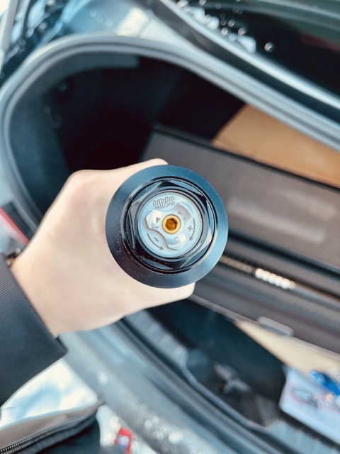

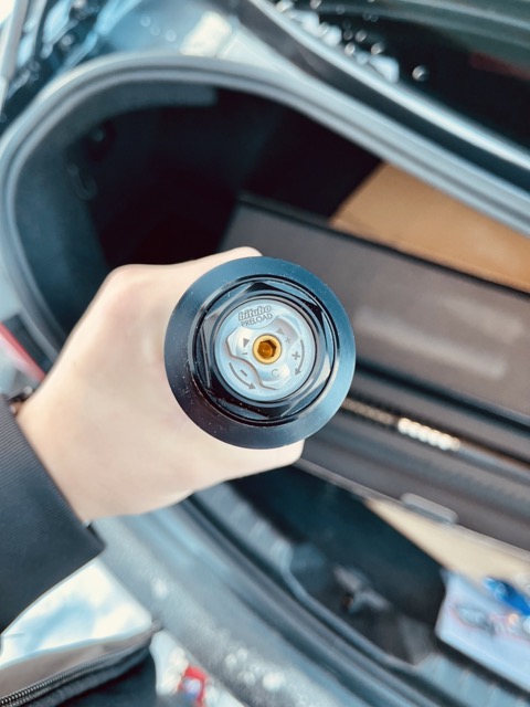

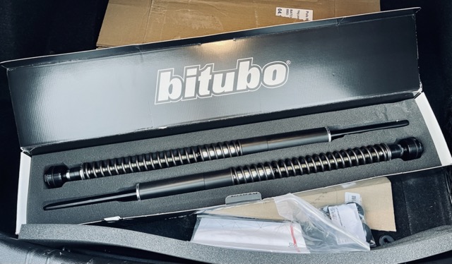

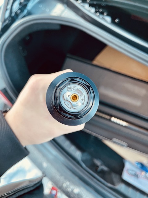

Ja nii ! Bitubotkin tuli tälläviikolla :P
On ne vaan kauniit ! 8)

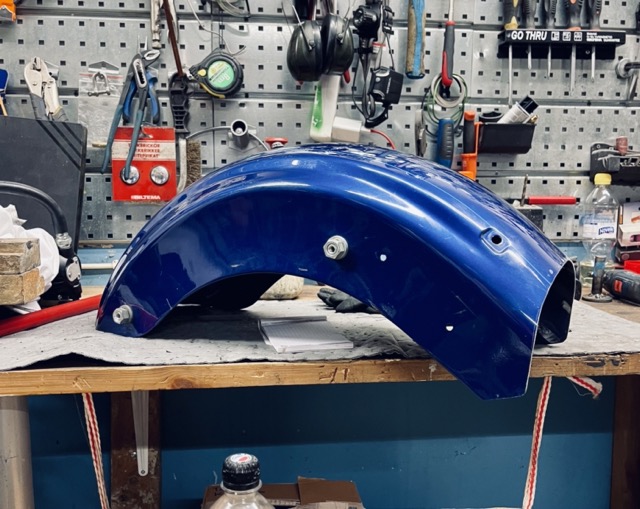

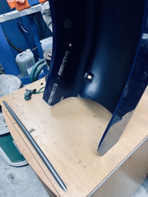

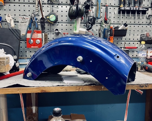

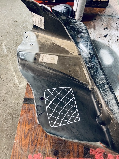

Tänään oli vuorossa takalokarin muodon hakua ja nyt mä luulen että se löysi aikalailla viimeisen muotonsa 8)
Piti viimekertaisia leikkauksia hiukan muokata ja viistää lokarin reunat.
Taas helpoin tapa saada lokarin pää suoraksi oli mallata sitä välillä tasaista pintaa vasten.
Kyllä nää peltihommat on aika aikaavieviä sit kun tarttis kaik olla suurinpiirtein samallai puolin ja toisin :lol:

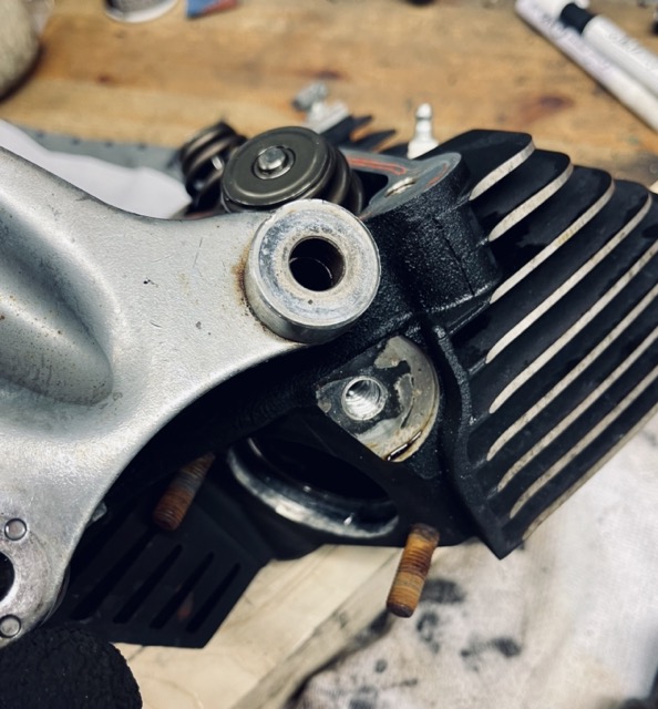

Sitten tutkailin vielä kansia tarkemmin tänäpe ja hieman putsailinkin niitä suurimmista paskoista, täytyy ne kiikuttaa seuraavaks koneistamolle niin on nekin sitte iskussa.
Tarkotus ois saada pyörä ainakin siihenmalliin nippuun että pääsis viemään sen helmikuun aikana penkkiin säätöön :twisted:
Tuli muuten tuolta kannakkeen pultin mukana kierrekkin kivasti pihalle... saavat koneistamolla vetää siihen uuden jengan sitten myös :roll:
