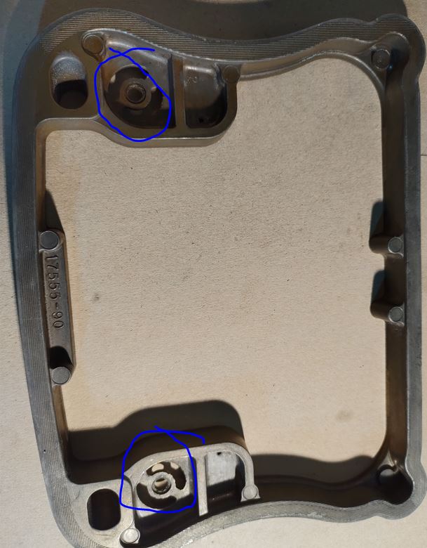

Mikä tarkoitus noilla ympyröidyillä vuoden 1990 Sportissa on ?
17555-90
Koppa
Koppa
Manuaalin mukaan "umbrella valve":s , mutta kun kyseessä on vm 1990 Sportti.

Re: 1990 Sportster - kansi 17555-90
VSorjonen kirjoitti: 13:59 16.03.2022. Morjens
17555-90
-Vesa
Olisko sateenvarjokumivälikansia alettu käyttää yhteensopivina jo edellisessä vuosimallissa? Mun 1991 on koottu linjalla 29.11.1990 eikä sarjanumero ole ihan lähellä nollaa. Kaitpa ne on suunnitelleet muutoksen, niin että saavat ajettua vanhan mallin osat ajoissa alas.
21 vuotta 883/1200/turbon maahantuonnista ja valmistuspäivä tuli ulkomuistista. Syy: Oli aika pitkä leimaus, koska käytettynä USA=>UK tuotu pyörä ei saanut CoC:ta. Kaikki testattiin. Piti pyytää apua tehtaalta. Ja sitten kävi selville, että meidän lapsikatraassa on yhdellä "kummilusikassa" samat numerot. Ei mene minun aikanani myyntiin tuo pyörä. Jää seuraavalle perheessä. Jää, vaikkei hällä ole A-korttia.
Kiitoksia.
Onko mitään hyötyä / haittaa jos sellaiset sateenvarjokumiventtiilit sinne laittaa ?
Kannet ovat nyten irti joten ois hyvä hetki, jos jotain pitää tehdä
VSorjonen kirjoitti: 16:41 16.03.2022. Kiitoksia.
-Vesa
Jos sulla on muutkin kannesta hengittävät osat niin sitten ne toimii, mutta eikö 90 mallinen ole vielä alhaalta huohottava? Mä en muista enää. Oli yksi 87 kesän 2000
Juu. 1990 mallinen on vielä alhaalta huohottava. "Cam cover":ssa on venttiili ja huohotus ilmaan ( tai ilmanputsariin ).
VSorjonen kirjoitti: 17:28 16.03.2022. Juu. 1990 mallinen on vielä alhaalta huohottava. "Cam cover":ssa on venttiili ja huohotus ilmaan ( tai ilmanputsariin ).
-Vesa
Ei niillä kumeilla ole siinä tapauksessa mitään hommaa.
