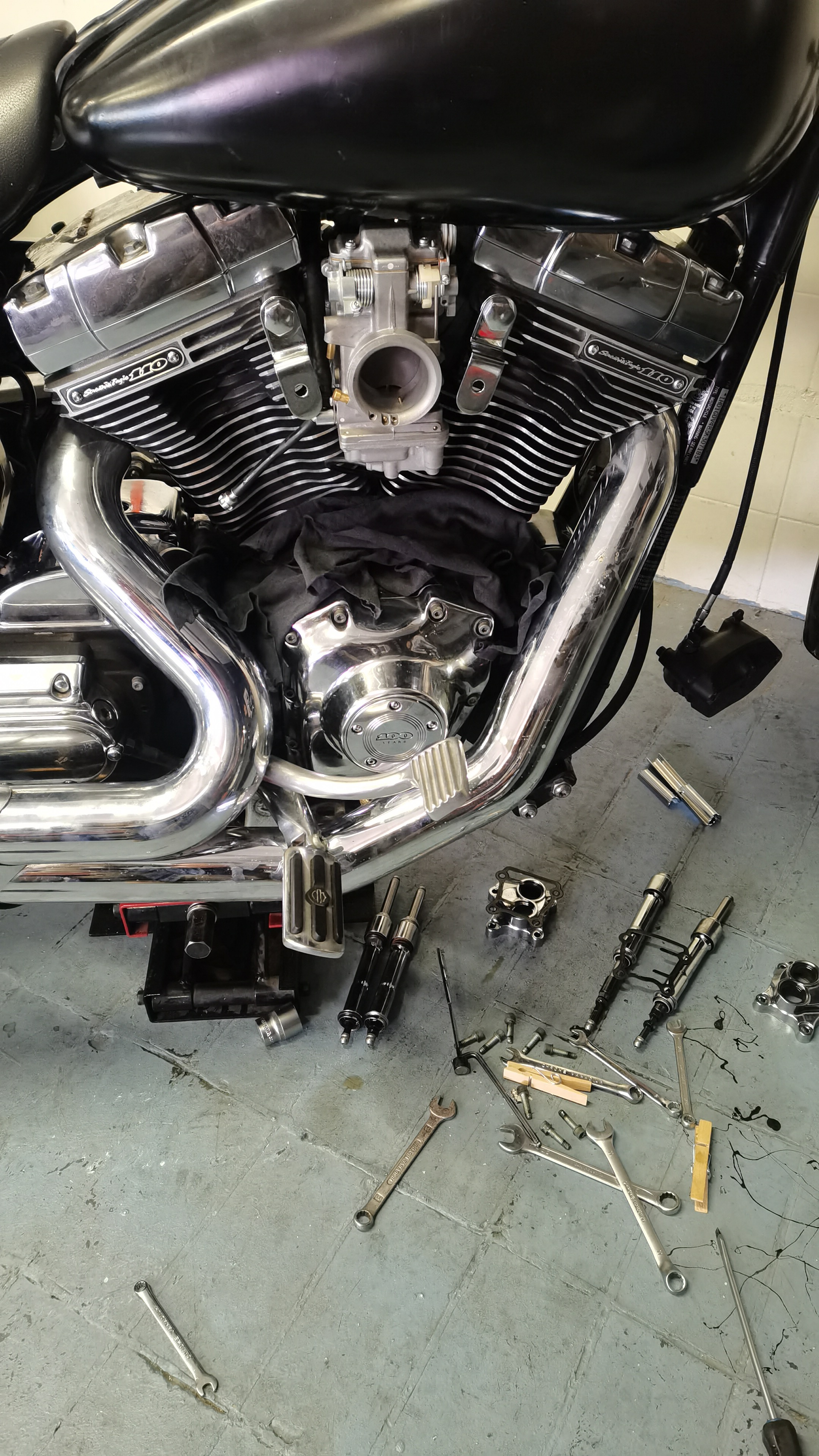

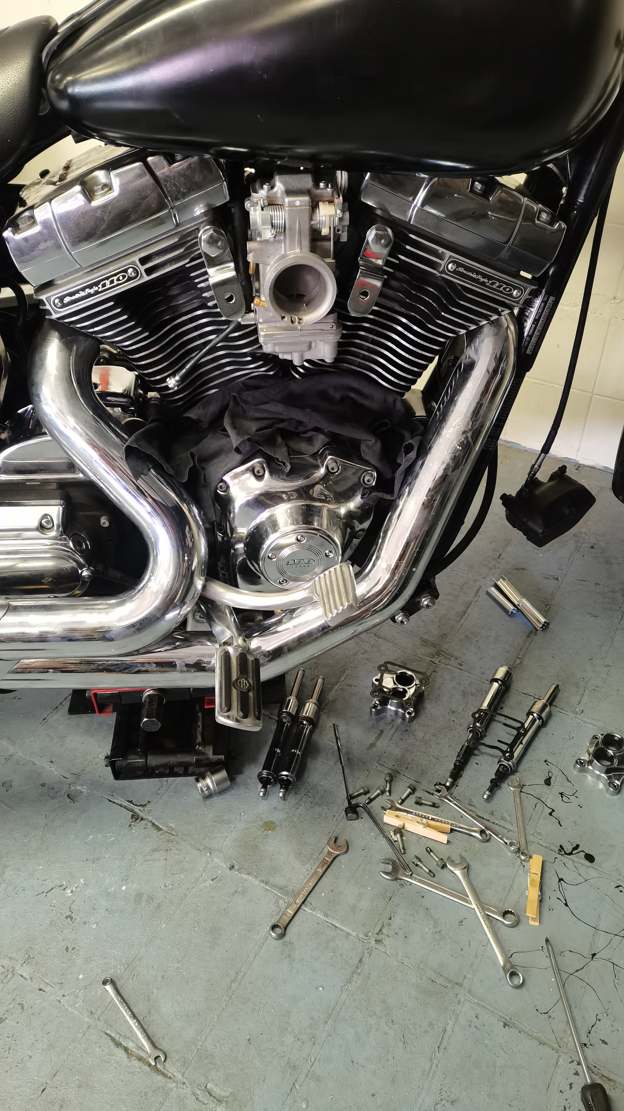

No nakutti joo ku uuet s&s nostajat ei pitäny paineita huonostikkaan🤣🤣 eastlands tuumaili vaan että ois ehken hyvä ostaa ihan kunnon sytkäpurkki, ja kaveri sit hommas tuon dynatekin, siinä on toistakymmentä valmista karttaa, pitää niitä rueta veivaan ku saa sisäänajettua tuota ja eritoten kasattua uusilla nostajilla🤣🤣

Olipa nätti napsia tönärit pois ku tuli laitettua timesaveri tangot

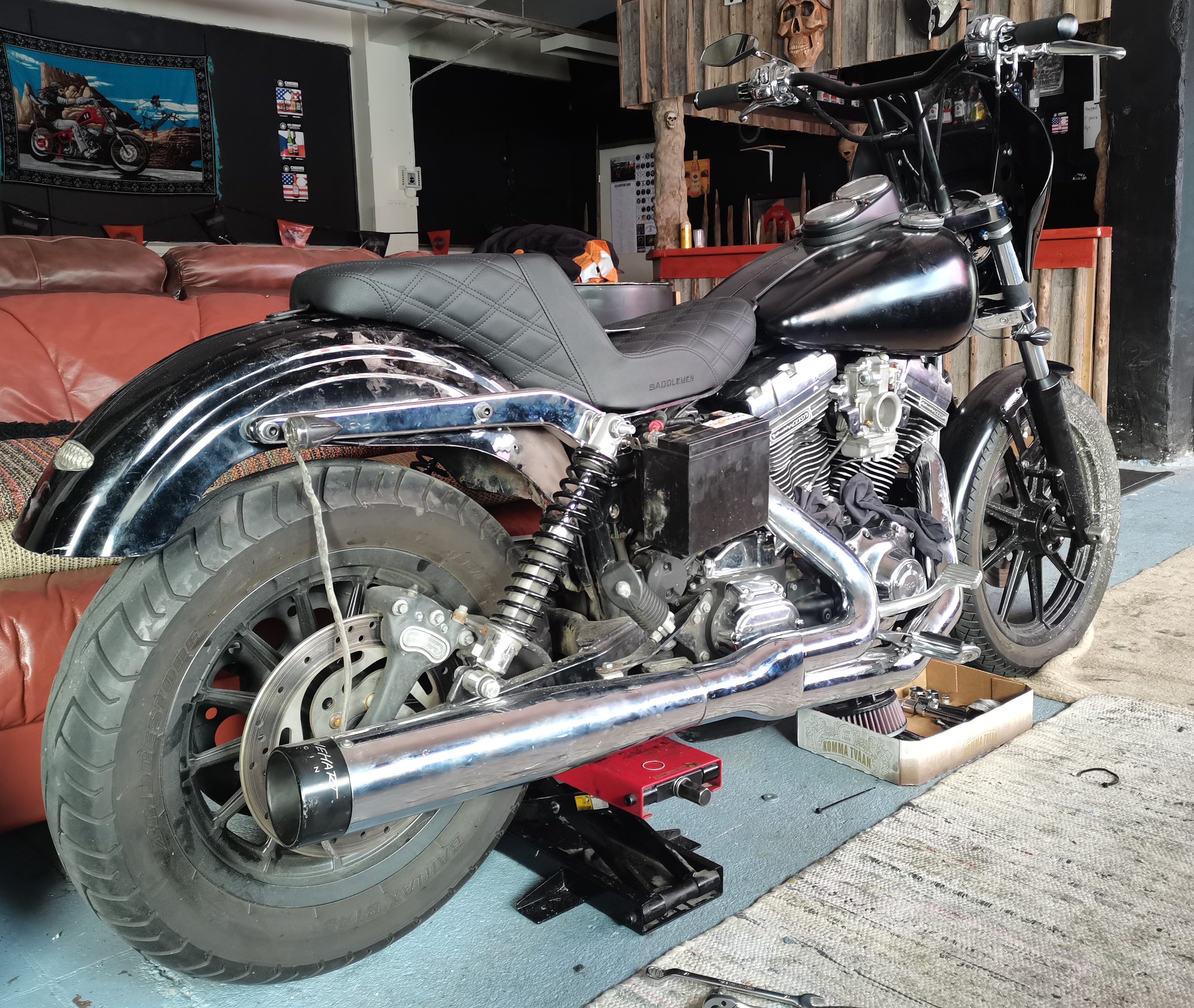

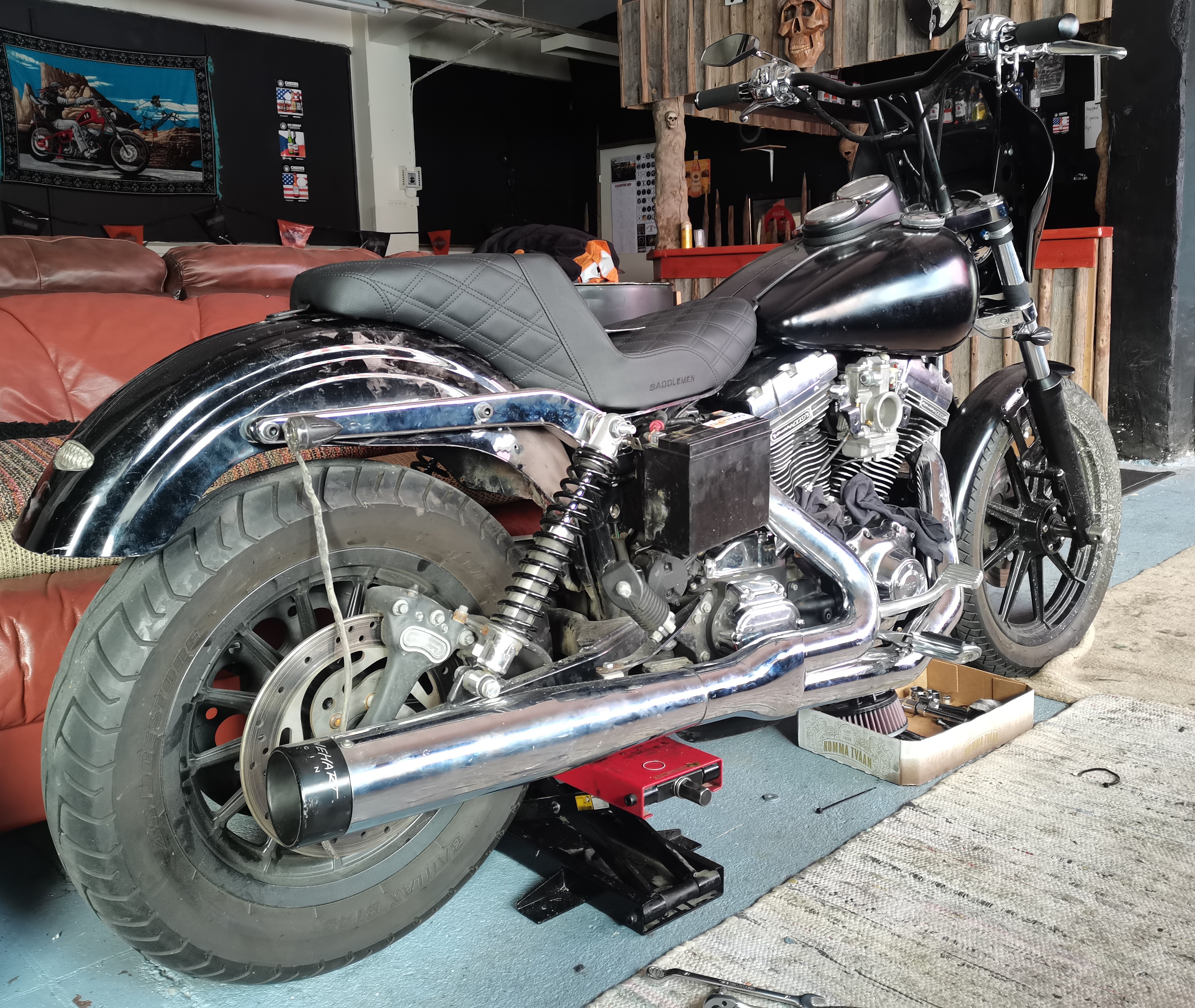

Saddlen jakkara tuli kahlekunkulta ja istu kyllä ku nenä päähän..

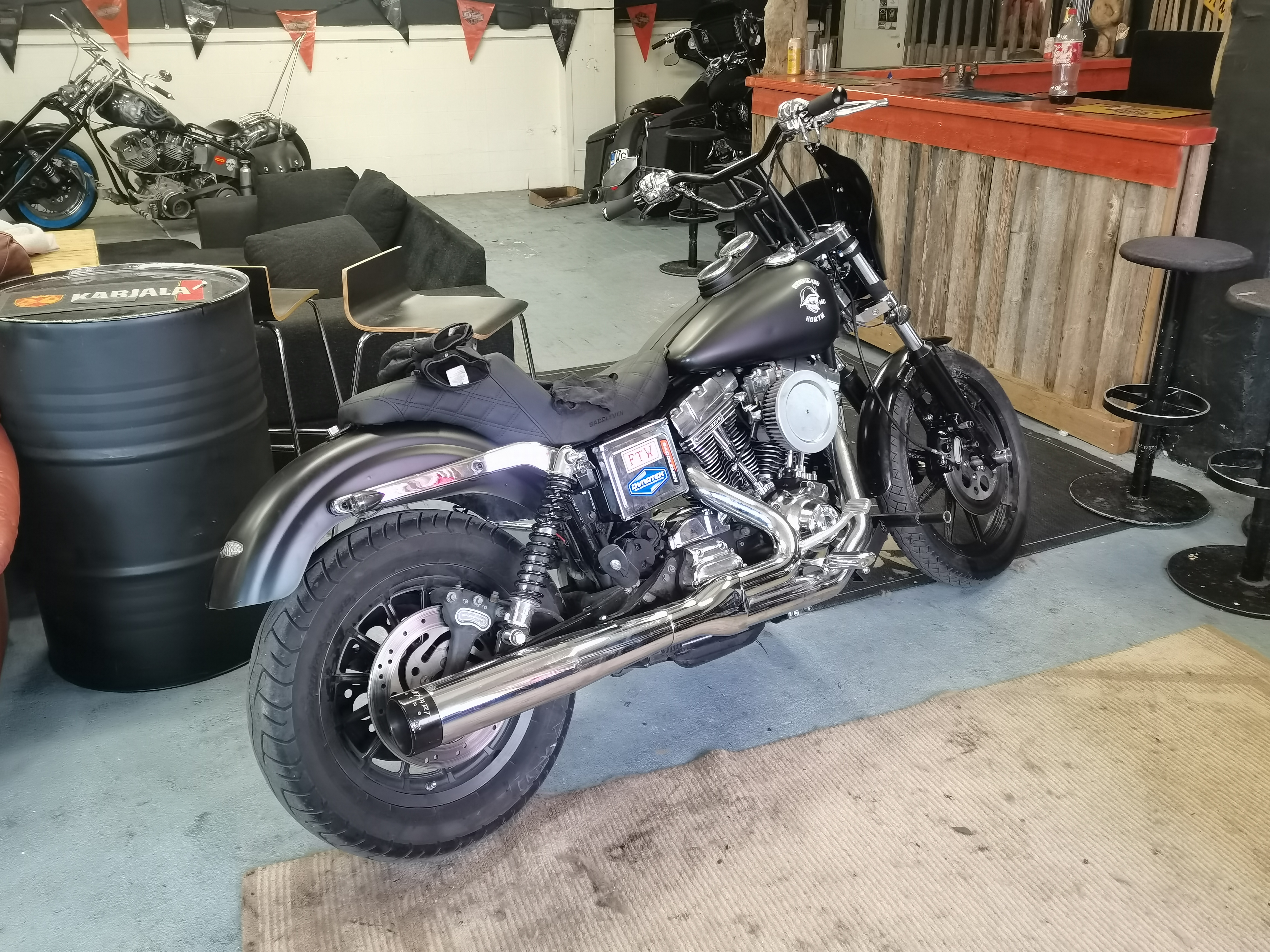

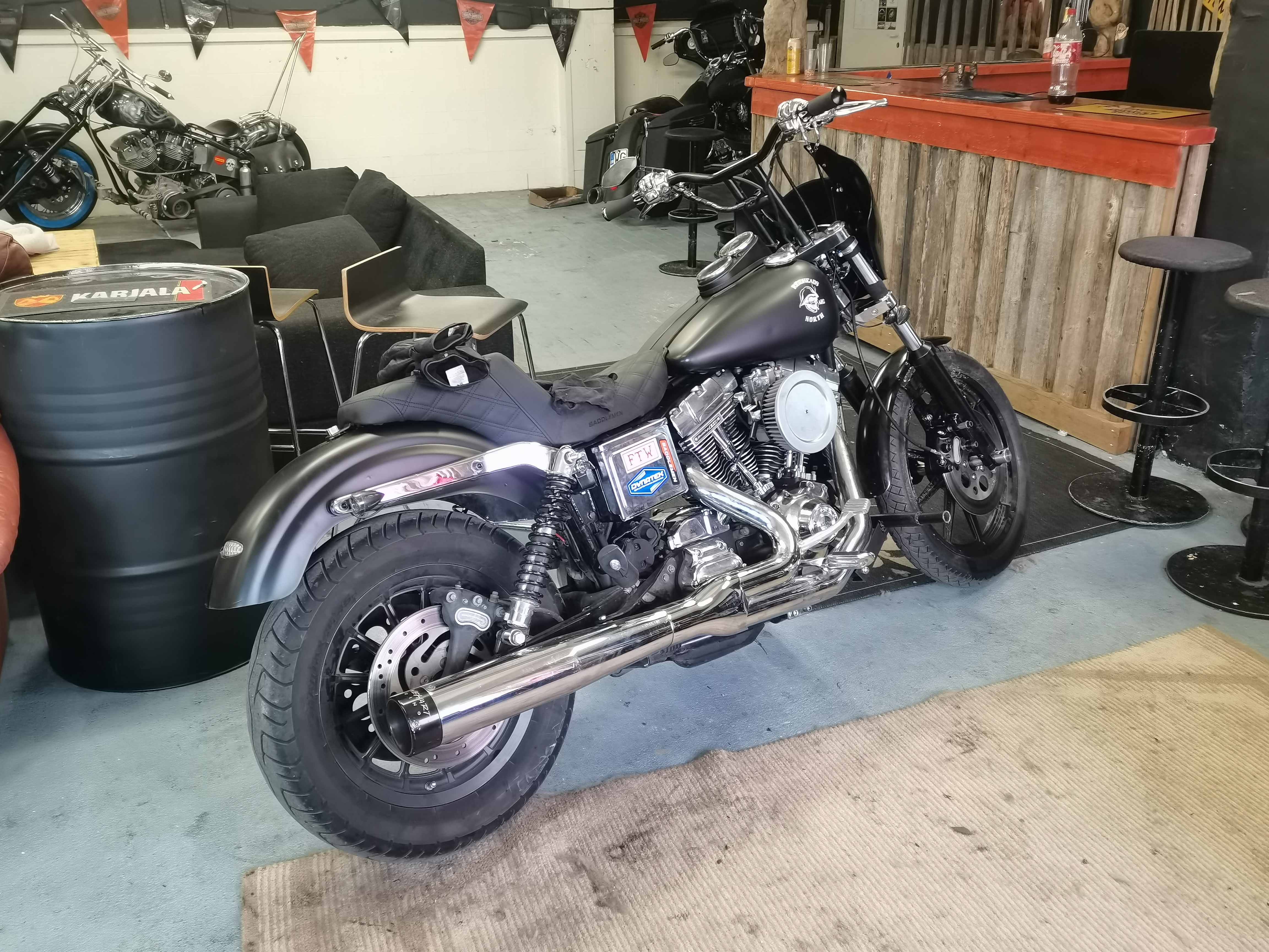

Hi lifti nostajat pukkasin eilen koneeseen, ja säätelin tangot ja ei muutaku käymään. Välillä kuuluu niinku kannesta joku naputus, mutta loppuu ainaki ku eilen kävin ajeleen.. Voin sanoo että nyt on pyöräs kyllä moottori niiku se pitäs olla, tuo reaperin nokka toimii kyllä aivan helvetin hyvin ja muutenki. Tuohon mikuniin nyt pitää rueta perehtyyn enempikin ja sen säätöihin. Dynatekin sytkäboksin laittelin kanssa.
Tuo "kaatumarauta" nyt oli versio 1 ja pitää tehä uus ja hienompi🤣🤣
Takaiskarit pitäs päivittää mut en tiiä mimmoset jotkut bitubot varmaan, pituudesta en osaa sanoo mit
