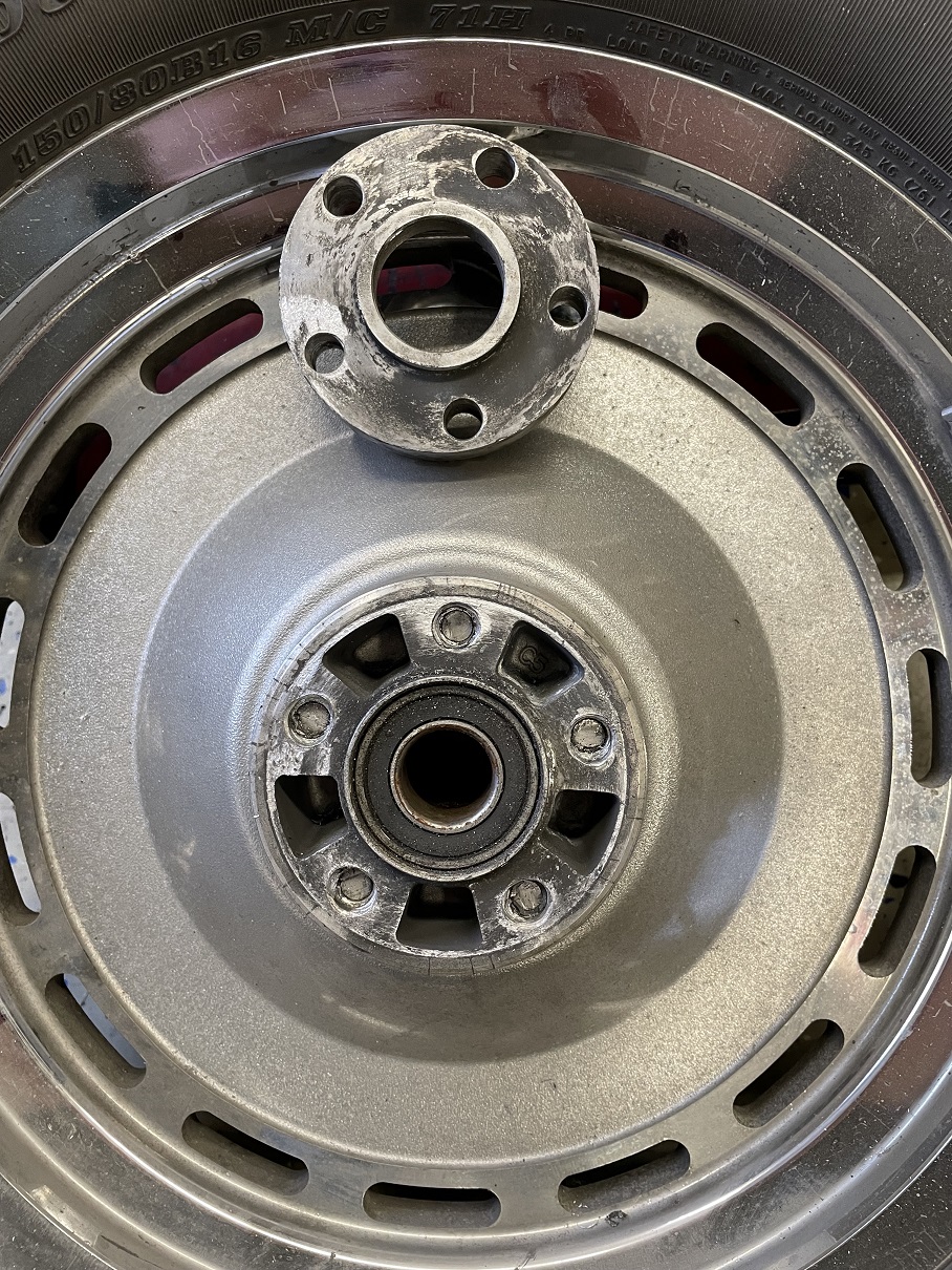

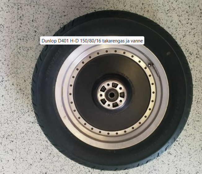

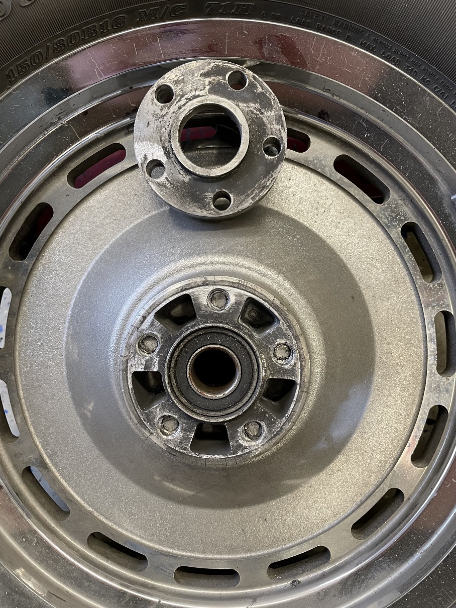

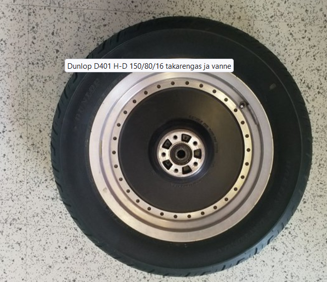

Kuvassa oma vanne ja myyjän vanne

Pinnapyörä on 2005 alkaen
Valupuolapyörä 2005 alkaen
Kustomin umpivanne 2000 alkaen
Suuria eroja tuskin on, jossakin kohtaa tuli paksu akseli....voi olla juuri tuo 05
Tuossa alemmassa näyttäisi olevan ohuempi akseli ja pienemmät laakerit.
Menee kuulat aika pieniksi, jos edes löytyy tuumaisella reiällä sama ulkokehä.
Viestit: 1161
Re: Sportsterin takavanne
2005 tuli tuumainen (25,4mm) taka-akseli ja 2008 muuttui pienemmäksi (tasan 25 mm). Kannattaa pyytää myyjää mittaamaan askelin reikä, niin ei turhaan osta väärää.

mkral kirjoitti: 13:46 16.06.2022. Hei,
... Oma Sportsteri on 1200 XL vm. 2006...
Tuo tiion murune saattas kannattaa laittaa allekirjotuksee ja vaikka lähin isohko 'kirkonkylä', paikkakunta sarakkeesee :!: :idea: :wink:
Viestit: 6173
Onko tuosta omasta vanteesta pultit menny poikki, vai näyttääkö vaan?

Pertti kirjoitti: 08:15 17.06.2022. Onko tuosta omasta vanteesta pultit menny poikki, vai näyttääkö vaan?
Joo poikkihan ne on menny.

mkral kirjoitti: 13:54 17.06.2022. Joo poikkihan ne on menny.
Onko siinä jotain muuta vikaa? Ei katkenneiden pulttien takia tarvitse vannetta vaihtaa.
Viestit: 1753
Joo ei varmaan jos eivät ole pahasti kolonneet kierrereikiä. Jos on pultit löytyneet ja on pystynyt ajamaan ennen kuin pultit ovat katkennet niin voi tuo alumiini tulla aika kalutuksi lähempää kiinnityspintaa.

UrpoTJ kirjoitti: 21:53 17.06.2022. Joo ei varmaan jos eivät ole pahasti kolonneet kierrereikiä. Jos on pultit löytyneet ja on pystynyt ajamaan ennen kuin pultit ovat katkennet niin voi tuo alumiini tulla aika kalutuksi lähempää kiinnityspintaa.
Joo, helposti menee alumiinissa reiät soikeiksi jos on pultit löysällä (jaa mistäkö tiedän :| ), mutta ei ole tekemätön paikka laittaa teräksiset kierreholkit. Itsellä tosin oli kyseessä laturin roottori, eli pienempi kappale, joka oli ”helppo” kun sen sai normaalin pylväsporan pöytään kiinni. Huolellinen voi saada itsekin tuon tehtyä jollain konstilla, ja ainakin ammattilaiselta onnistuu. Jos vaan löytää sen ammattilaisen.

KariFS kirjoitti: 14:14 18.06.2022.
Joo just näin pääs käymään, eli spacerin reiät, jossa oli myös kierteet, meni soikeaksi. Eikä niitä pysty oikeen isommaksi poraamaan. Toki jos tiedätte hyvän koneistajan Oulun lähellä niin laittakaahan viestiä :)
Onko varmasti speiserissa kierteet?
Eikös se ole vaan levityspala, joista menee pultit läpi ja keskitys tulee laakeripesään
Pultit pitää tietysti olla spacerin verran pitemmät.
Tarve levikkeelle on tullut, kun on vaihdettu remmistä ketjuun.
Tuossa on varmaan vaan käynyt niin, että löystyneet pultit ovat lopulta katkenneet.
Minä kokeilisin irrottaa pätkät ja mittailisin niin pitkät pultit, että menevät niin syvälle kuin kierrettä piisaa. Sitten liiman kanssa ratas lujasti kiinni ja menoksi.

Pertti kirjoitti: 18:40 18.06.2022. Onko varmasti speiserissa kierteet?
Pyörä on paikallisessa huoltoliikkeessä täällä Oulussa. Viimeks kun kävin kattoon niin spacerissa näytti olevan kierteet. Pitää varmaan uus spaceri käydä tilaamassa EMCltä
