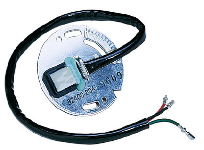

Täytyy tarkistaa se nokka akselin päässä oleva sytkän säätö anturi .
Eli ilmeisesti tuo kuvassa oleva.

Juurikin se.

Vihreää löysää tököttiä lykännyt ulos. Eli vaihtoon menee.

Shortone kirjoitti: 15:39 05.07.2022. Vihreää löysää tököttiä lykännyt ulos. Eli vaihtoon menee.
Se vihreä onkin tod.näk. vain tiivisteainetta anturan ja johtojen välissä.
Viestit: 6166
Re: FXLR 1991 1340cm2 Käy 2 minuuttia
Jos on sellaista sitkeää kovahkoa tököttiä, niin se on luultavasti tullut lukijan sisältä.
On merkki siitä, että laite on kuumientunut ja luultavasti rikki.
Oli sellainen potilas viime kesänä ja sialla täytin tyhjentyneen kuoren.
Toimi puoli kesää ja sitten pimeni.

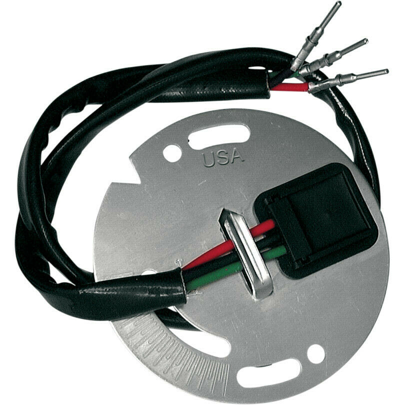

Poikkeuksena tuohon edellä olevaan kuvaan, Hot Biken sivulla samanlainen anturi, mutta sinertävällä massalla suojattu liitäntä. Nyt on vaikea sanoa mikä on eristys ja mikä on viallinen.
