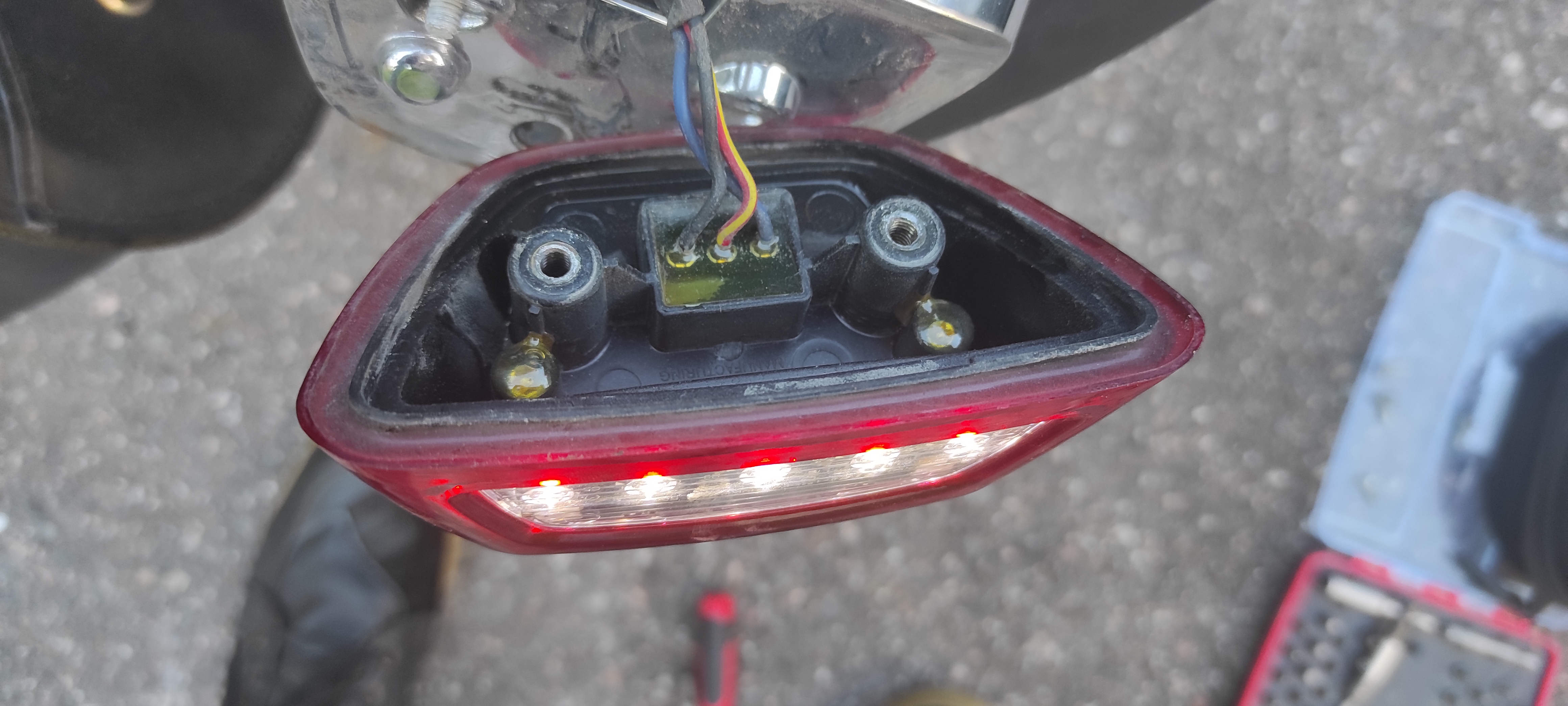

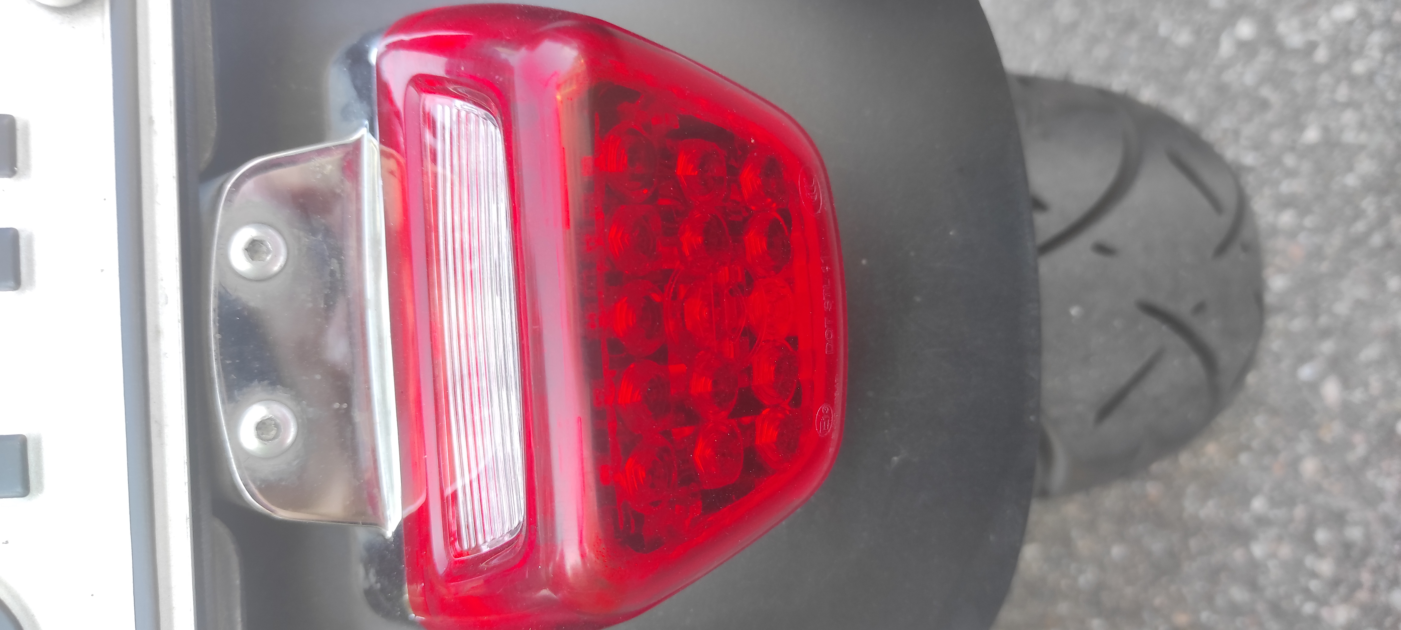

Kyseisessä mallissa takavalo mallia led. Ohje/huoltokirja takavalon osalta todella tynkä.. Nyt takavalo pimeenä. Jarruvalo toimii. Ei löytynyt googlettamal ns. vaihto-osaa tms. Onko kokemuksia? Halvempaa vaihtaa suoraan kokotakavalo? Vaihtoehtoja/ideoita?

Nämä led-valot on yleensä kokonaispaketteja, jotka on vaihdettava kokonaan jos jotain särkyy. Mutta kuten Harikka totesi, jos on harrastuneisuutta ja osaamista, voi lampun "särkemällä" ehkä saada korjattua. En ole (vielä) joutunut HD:n orkkistakavaloa purkamaan, mutta näissä, varsinkin muka paremmissa, on komponentit ja piirilevy epoksoitu niin ettei mihinkään pääse käsiksi.
Oletko takavalon liitintä jo roplaillut? Kannattaa ainakin irroitella ja kiinnitellä. Rungon puoleisesta liittimestä pystyisi varmaan katsomaan, tuleeko liityimelle saakka jännite. Takavalon kanssa samassa sulakkeessa on varmaan muutakin niin että olisit sulakkeen palamisen huomannut?

UrpoTJ kirjoitti: 23:38 03.08.2022. Nämä led-valot on yleensä kokonaispaketteja, jotka on vaihdettava kokonaan jos jotain särkyy.näissä, varsinkin muka paremmissa, on komponentit ja piirilevy epoksoitu niin ettei mihinkään pääse käsiksi.
Minulla oli moinen erittäin hyvä ja kirkas takavalo rikki juuri samoin. Rekkarivalo pelasi, jarruvalo myös.
Sain sitkeän väännön jälkeen ostettua moisen Puolasta purkaamosta, mutta ei se halpa ollut sielläkään. Merkkiliikkeessä maksaa noin 270 eur ilman kromiosaa !!! Kiinastakaan ei löydy kopiota, vaikka paljon löytyykin noita valoja.

Näyttäis olevan niin ettei tota irti saa.. taitaa olla halvempaa ostaa kokonaan uusi?

Ja olet siis varmistanut että jännite tulee lampun johdon liittimelle saakka?

Ok. Voi olla että sen lampun kuitenkin joutuu ostamaan, mutta ennen ostoa varmistaisin jännitteen, ettei osta turhaan kallista osaa. Virtakynällä, esim Motonet 1,99 euroa, pystyy homman kyllä riittävällä tarkkuudella selvittämään.https://www.motonet.fi/fi/tuote/493159/Virtakyna-6-24-V
