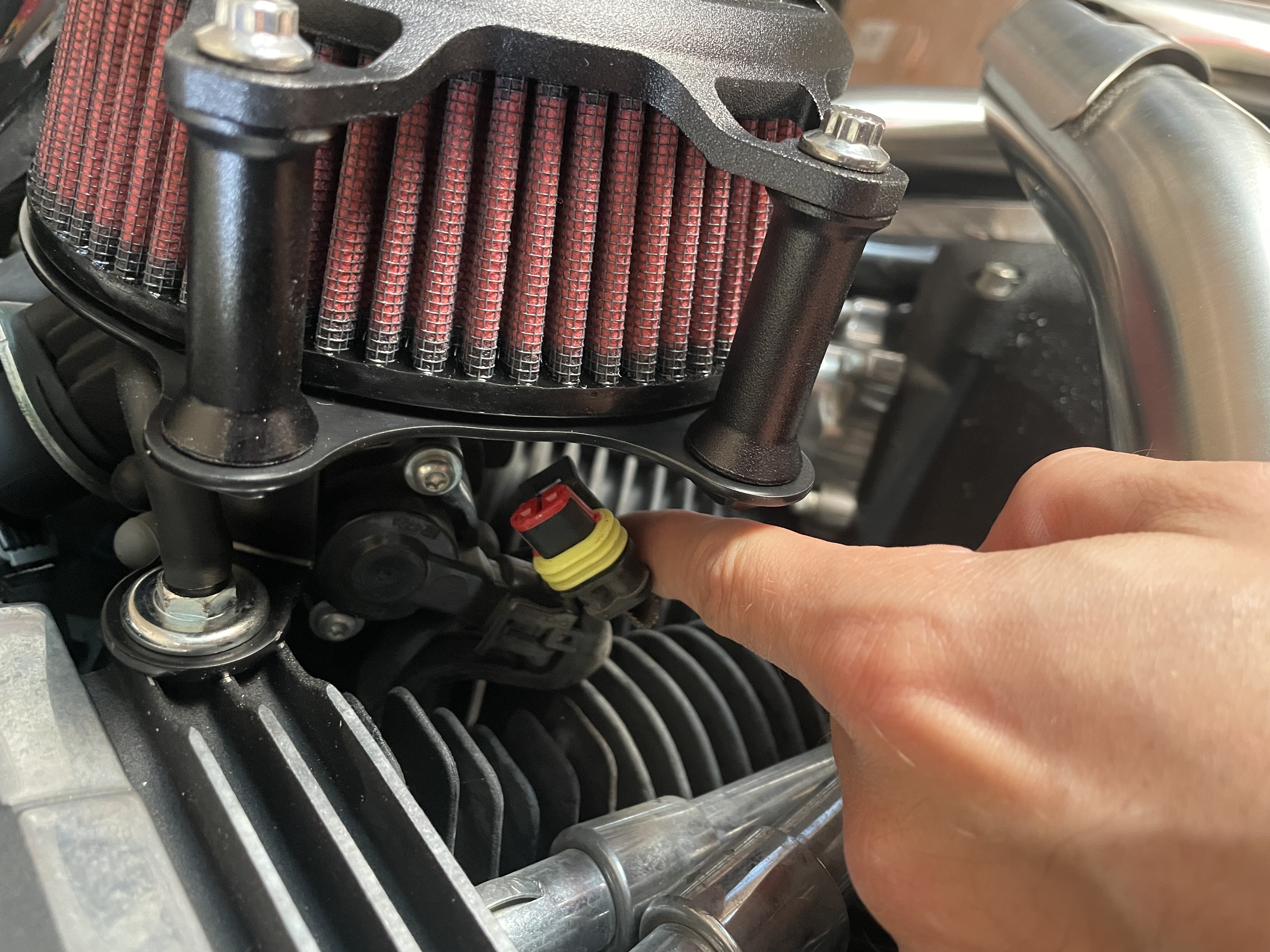

Moro!
Rupesin vaihtamaan bobiin 96, ilmansuodatinta ja huomasin että siellä roikkuu mysteeri johto.. mikähän tämä piuha mahtaa olla?
Viestit: 1149
Re: Street Bob ilmansuodatin ja johto
Alkuperäisessä putsarissa taisi olla joku sähköisesti ohjattu läppä tms. jonka poisto ei kai ilmeisesti vaikuta mihinkään. Tuo johto on hyvä laittaa nippusiteellä kiinni johonkin, ettei holtittomasti heilu siellä takana.
Viesti Kirjoittaja Markapieru »
Juu, siis tuo oli sen alkuperäisen putsarin takana kiinnikkeessä , ei siis ole ollut mitään virkaa ennenkään..
Mut jospa tuo pitää paikkansa mitä kerroit. 😊 Kiitos
Voi olla joku Kalifornian saastehärveli mikä siinä on ehkä ollut kiinni? Minun pyörässäni joku edellinen omistaja oli jo vaihtanut putsarin, ja itse laitoin nipparilla kiinni helisemästä.
Ei ollut Kalifornian härveli vaan vientimallien "Active intake"-läppää ohjaava johto. Orkkis suodattimessa oli läppä jolla oli tarkoitus pienentää imuääntä. Tämä toiminto on "turhana" poistettu kaikilta jotka ovat ilmanputsarin vaihtaneet ja liitin on siis nippusiteellä piilotettu putsarin taakse niin kuin Veijokin tuossa jo totesi. Minulla on tuon liittimen päässä tulppa, pään suojaisin kosteudelta. Tuo tulppa taitaa olla vieläpä sellainen eliminaattori ettei tule vikakoodeja kun ei ole johto kytketty.
Tuosta näkee minkä näköinen eliminaattori on. Se on se kapeampi, leveämpi on pakoputken läppään.
https://www.google.com/search?q=harley+ ... AB6BAgAEAU
Ja tuosta videosta näkee, minkälainen se orkkisputsarissa ollut värkki oli. Tuo toveri eliminoi toiminnan ottamalla itse läpän pois, meillähän se on tehty irroittamalla johto kun ei väljemmässä putsarissa ole tätä läppää.
